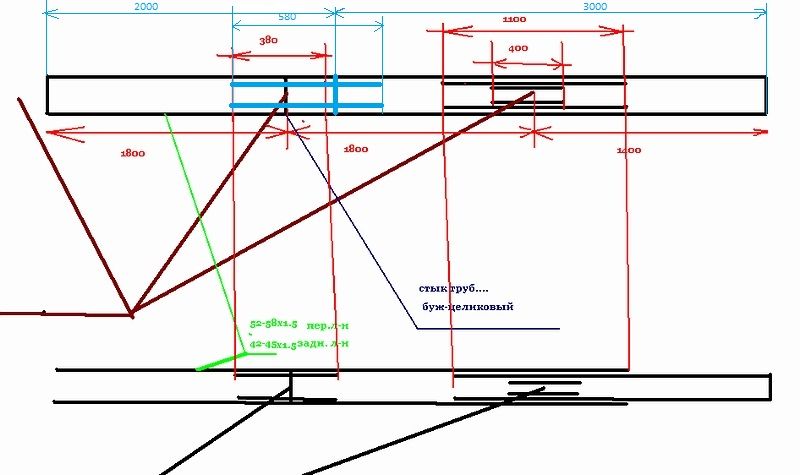

Сергей, допустимо ли на Ваш взгляд такое изменение конструкции лонжерона? (напрашивается наличием труб определенного размера)

переделка эл-на как показано на рисунке только уменьшит шарнирный момент

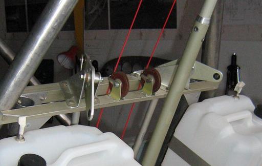

Кажется придумал, как это все можно организовать. Причем так же не слишком затратно  :IMHO. Конечно, лишнаяя качалка и её привод сложнее и дороже, чем просто пластинка крепления оси вала управления элеронами.  Но как мне кажется, положительный эффект куда более интересный.
Мы сможем менять кривизну профиля по своему желанию и задачам. Ведь можно будет не только завешивать элероны при посадке или взлете на нужный угол, но и наоборот отклонять из вверх, снижая сопротивление и расход при каком либо более длительном крейсерском полете.

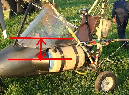

Подумалось. Александр Владимирович, ведь Вы наверное описывали свои случаи применительно к химии. Когда достаточно низко имеются наполненные баки, которые понижают Ц.Т. в вертикальной плоскости относительно того же пассажира и требуют более эффективных элеронов. А так же хим оборудование, которое создает дополнительное сопротивление и более быстрое торможение.

Вот это место Одиссея натолкнуло меня на решение с зависанием элеронов  😀. Две верхние качалки и две тяги разруливают ситуевину. Остается только перемещать нижнею качалку, которая просто напрашивается быть дифференцированной.  :IMHO
Я бы с Вами согласился если бы не...
-было бы логично расчитывать на то,что если из-за этого ввод в крен идет вяло,то хотя бы вывод должен бы быть энергичным, но этого нет.
- почему тогда на с-тах Як-12, Бекас,Скае  и тем более на СТОЛе у которого хим.бак вообще подвешен под фюзеляж,управляемость по крену вполне достаточная.
Конечно вес оказывает влияние на управляемость.Когда летишь пустой ,самолет *ходит за ручкой*.Я обращал внимание,что когда летишь с обычной заправкой *химией*(100л с уд.вес-м 1,0) на скорости 80 и когда с заправкой глифосатом (100л с уд.весом 1,26) на той же скорости 80 -самолет гораздо тяжелее в управлении и из крена выходит с запаздыванием. Но скажем Бекас на той же скорости 80 с закрылками на взлет и с полной заправкой гораздо лучше управляется,чем Пилигрим. Думаю это потому,что они имеют полужесткие крылья и характер обтекания крыла у них *правильный*. А у меня,хотя и двойная обшивка,но стоит посмотреть на фото и станет ясно,что она не на много отличается от одинарной.
