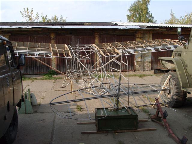

Фотофиксированию процесса строительства самолета как- то внимания не уделяли. Фото пока нет. Есть еще несколько видео полетов.
Если кому интересно НАШЕ решение каких- либо систем, узлов, механизмов, проблем при строительстве то спрашивайте, отвечу на любые вопросы, могу выложить фото.
Самолет построен (как нам думается) по оригинальным чертежам. Основные размеры, конструкция планера соответствуют этим чертежам. Самим пришлось разрабатывать (дорабатывать) системы силовой установки (под Субарик), тормоза, частично шасси, топливную систему, электросхему, сидение, отопление, приборную доску, внутреннюю отделку и т.п.
Самолет строили народным способом- кто что смог достать.
Купили во Владивостоке Субарик инжекторный 2,2л. Но пока отказались от инжектора- поставили систему зажигания от ВАЗ 2108 с трамблером, поставили два карбюратора М- 2140 на пары цилиндров.
Тормоза дисковые основных колес с гидроприводом от мотоцикла Иж.
Колеса основные от мотороллера.
Конструкцию хвостовой опоры разработали сами, рессора от москвича.
Ферма фюзеляжа из Ст 20. Ферма и все остальное сварено нержавеющей проволокой в аргоне ручной электросваркой вольфрамовым электродом.
Каркас крыла металлический (алюминиевые сплавы) собственной разработки.
Крыло, оперение, хвост фюзеляжа обтянуты перкалем, пропитаны НЦ  551. Покрасили акриловой краской, но не совсем удачно- трескается от деформаций.
Вес пустого аппарата получился порядка 450 кг.

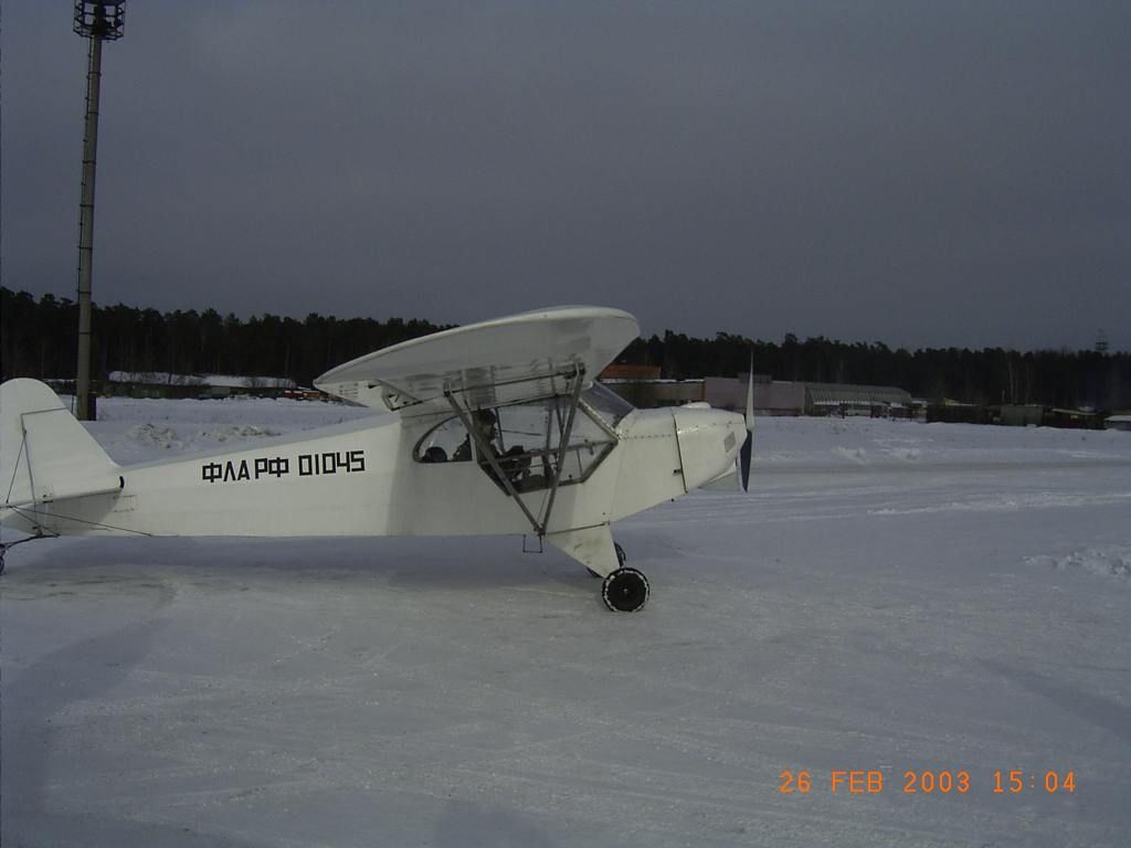

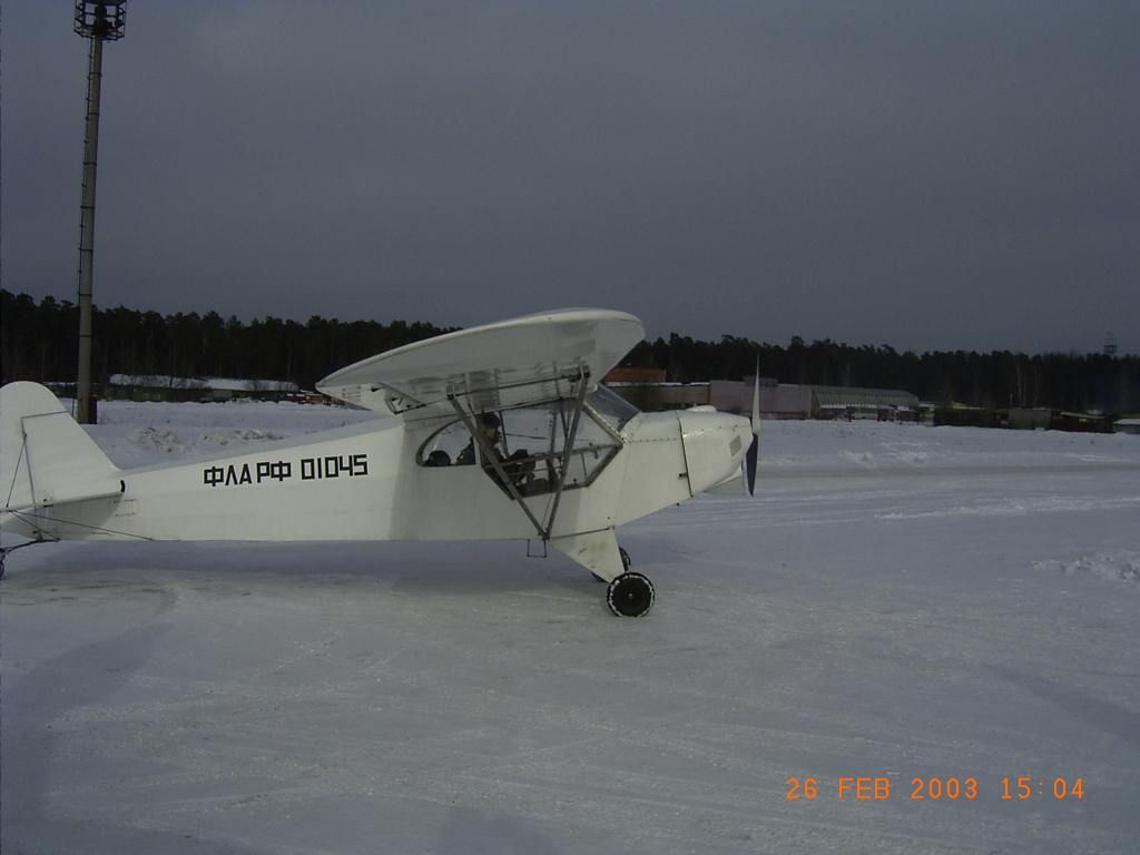

Поздравляю! Молодцы! Это ваша не первая работа? На фото не ваш первенец?
    66,4 КБ · Просмотры: 524
Да этот "пепелац" как Вы говорите  построен у нас в Березниках Какуриным В.А.
А вот наш первенец построенный в 2001г

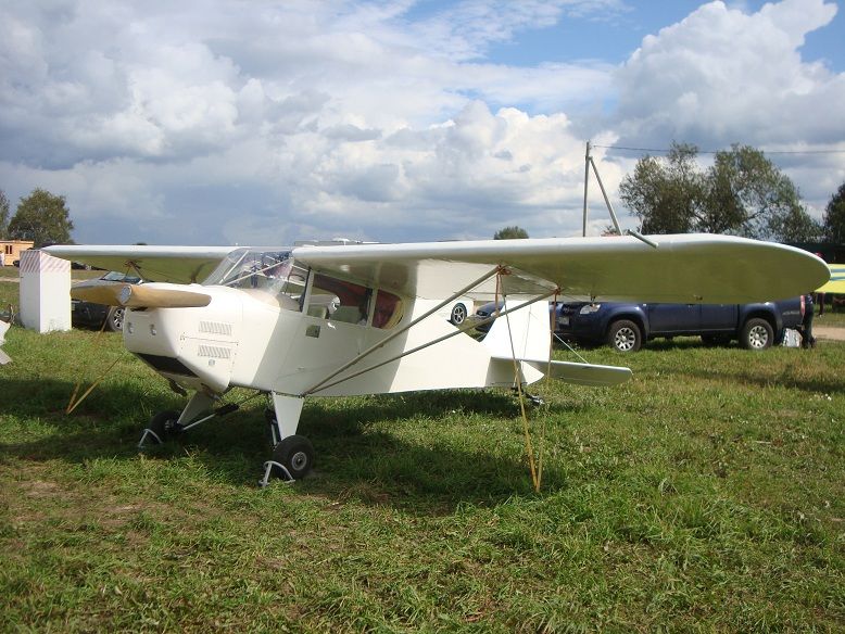

подняли в августе 2012 г. пилот Михаил Киселев (Шевлино)
сделан строго по чертежам
двигатель субару 2.5 двух-вальный 156 л.с ,редуктор виноградова ,винт Бабенко двигатель максимально облегчен.
вес заправленного(100л) без пассажиров 450кг.
скороподъемность 7м.с.(вдвоем)
скорость в крейсере при 4000 об.м. 140 км.ч

А можно подробно подробно как строили строго по чертежам?
Там ведь сталь 4130 дюймовых размеров и крепеж весь AN, реально интересны границы строгости постройки.
Самолет красивучий !
Имеется в виду, что не было каких-либо изменений в конструкции. Материалы применялись: 20,10,30 хгса-,д16,амг2-6
