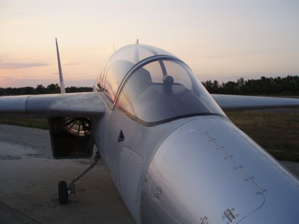

Эффекта "присоса" скорее всего нет, во всяком случае со старым шасси такого не наблюдалось. Да, воздухозаборник "сосёт" всякую мелочь(листья, травинки и другие лёгкие предметы) и даже иногда видно пылевое "торнадо" идущее от земли в воздухозаборник, но не думаю что оно такое сильное что-бы присасывать.
Я всё-таки склоняюсь к тому что крыло встало на негативные углы атаки с новым шасси(у нашего самолёта угол установки крыла +3 градуса и крутка -2,5 градуса) и РВ на скорости ниже 110-120 км/ч уже "не хватает"(предыдущие полёты на сваливание показали что самолёт начинает "опускать нос" на скорости 110 км/ч при РУС полностью "на себя") что-бы пересилить прижимающий момент крыла. К тому-же самолёт имеет тенденцию "садиться на экран" у земли, поэтому он раньше "взбухал" на разбеге(на скорости около 100 км/ч) даже без поднятия носа, теперь(с новым шасси) на взлёте такой тенденции нет, но при посадке "усадка на экран" осталась и посадочная скорость осталась прежней. Так-же скорости набора(Vy, Vx) тоже практически не изменились.

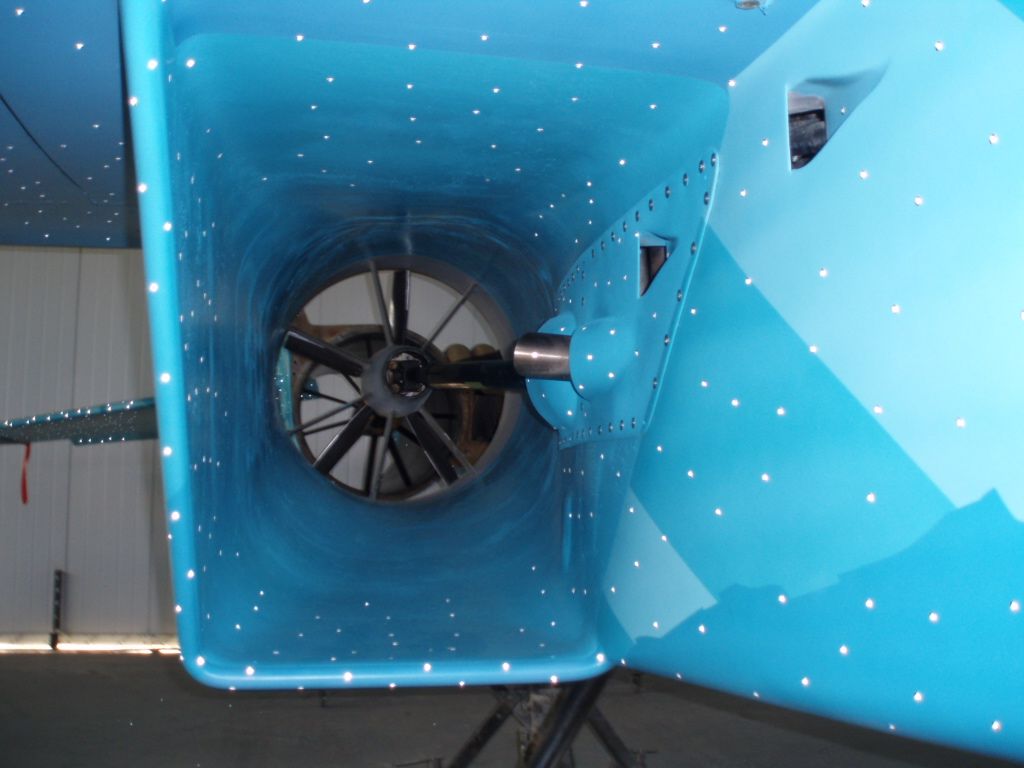

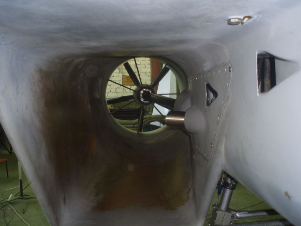

Каналы у нас довольно прямые и я даже не вижу что с ними можно сделать для улучшения потока воздуха через них:
Изменилась только входная часть воздухозаборника после добавления обтекателя убираемого шасси снизу фюзеляжа.
До:
и после:

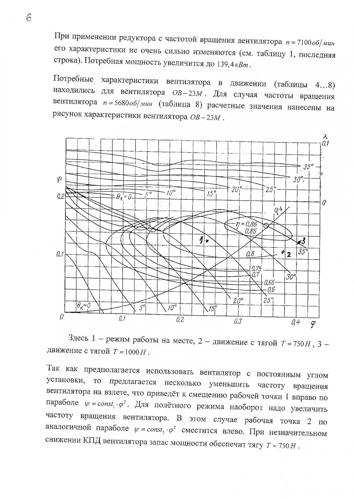

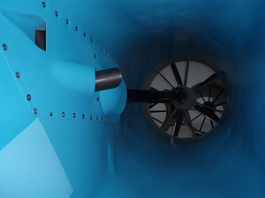

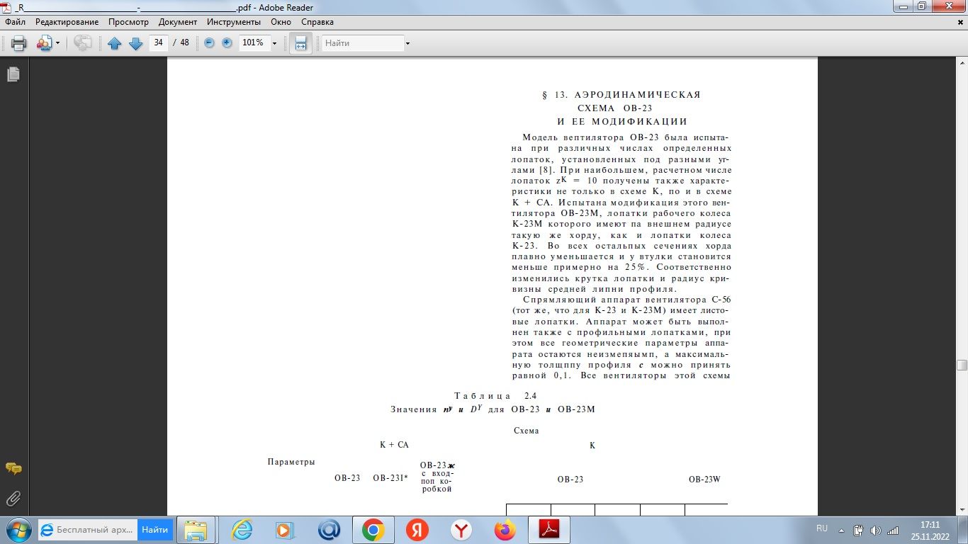

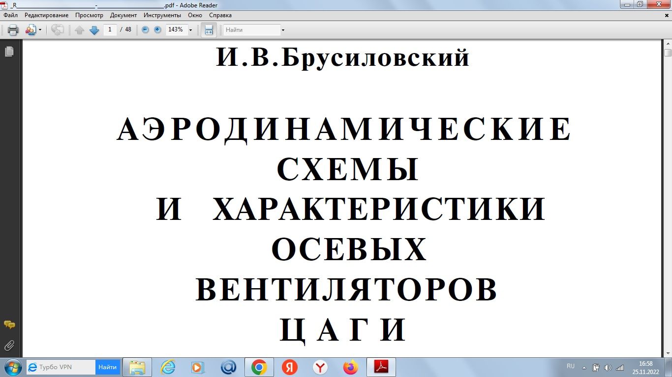

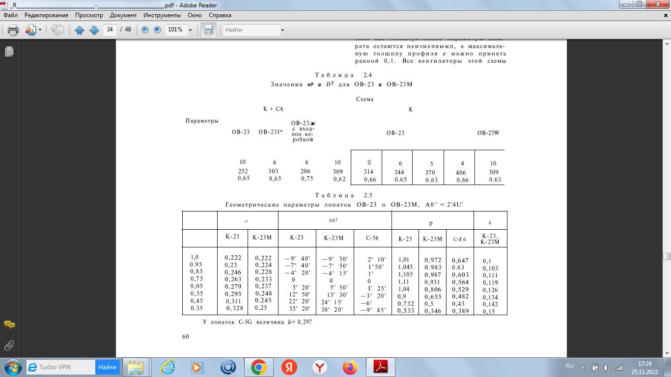

Нашёл информацию о вентиляторе ОВ-23М данные которого были взяты(проф. Шаховым) за основу при расчётах вентилятора для нашего самолёта. Думаю что это был не плохой выбор. Этот PDF файл слишком большой, поэтому здесь только "скриншаты"(что-бы его можно было найти кому интересно почитать).
В нём есть информация и о вентиляторе ЦАГИ ОВ-23М:
Потом сравнил данные с расчётами нашего вентилятора - похожи, надеюсь что будет положительный результат в работе нового вентилятора...

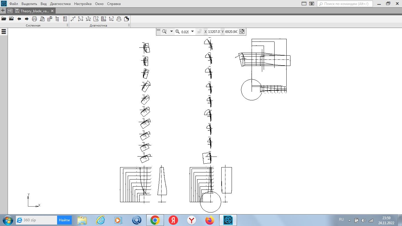

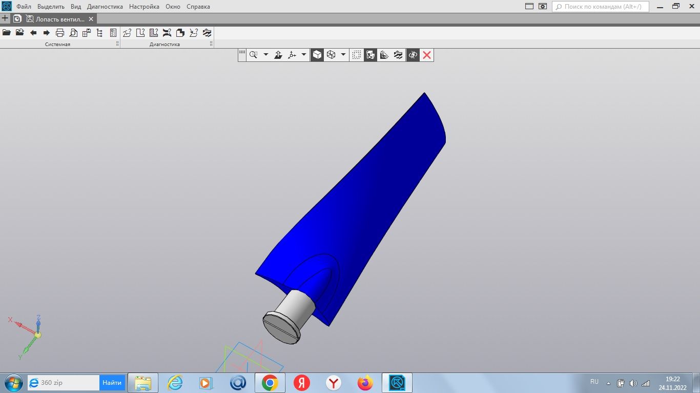

Сечения лопаток вентилятора и спрямляющего аппарата:

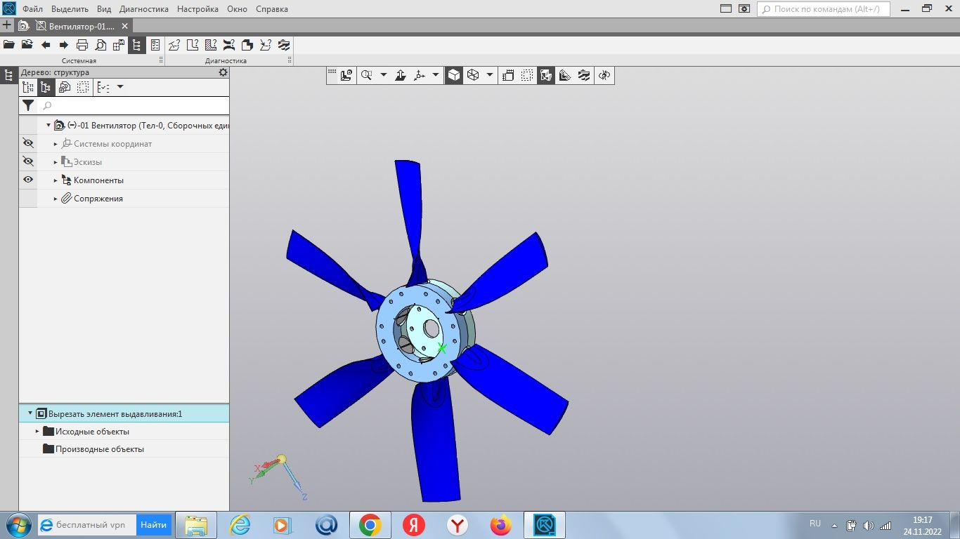

Лопатка и сам вентилятор:

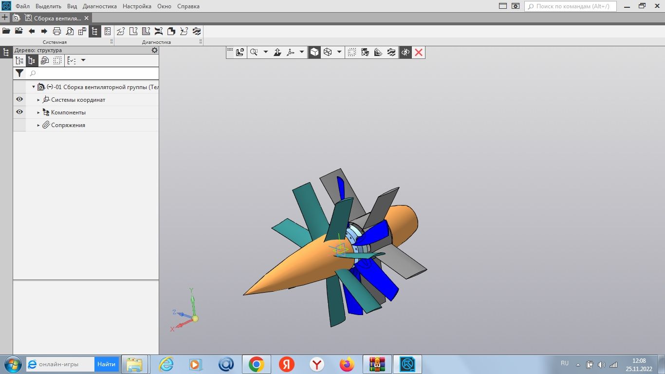

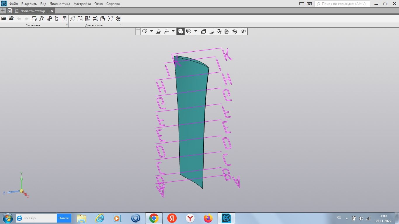

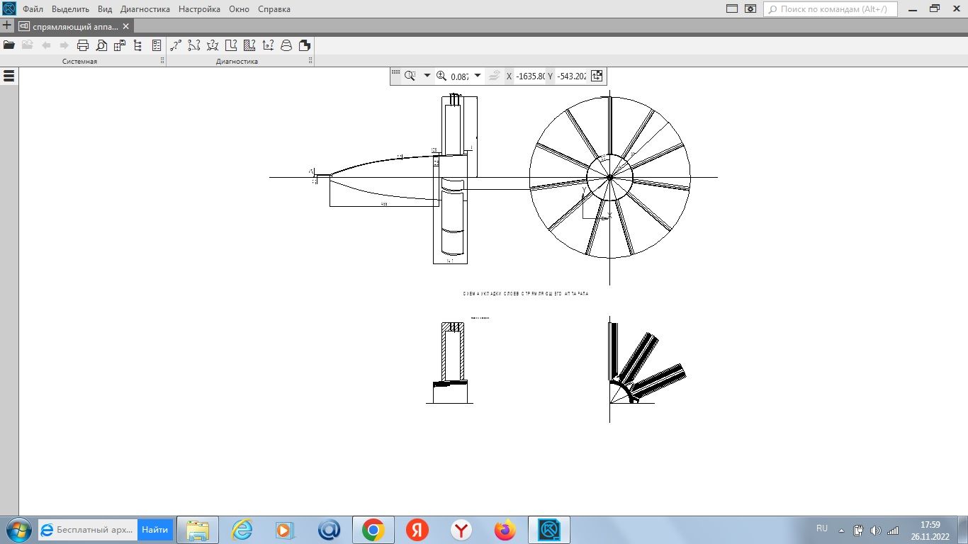

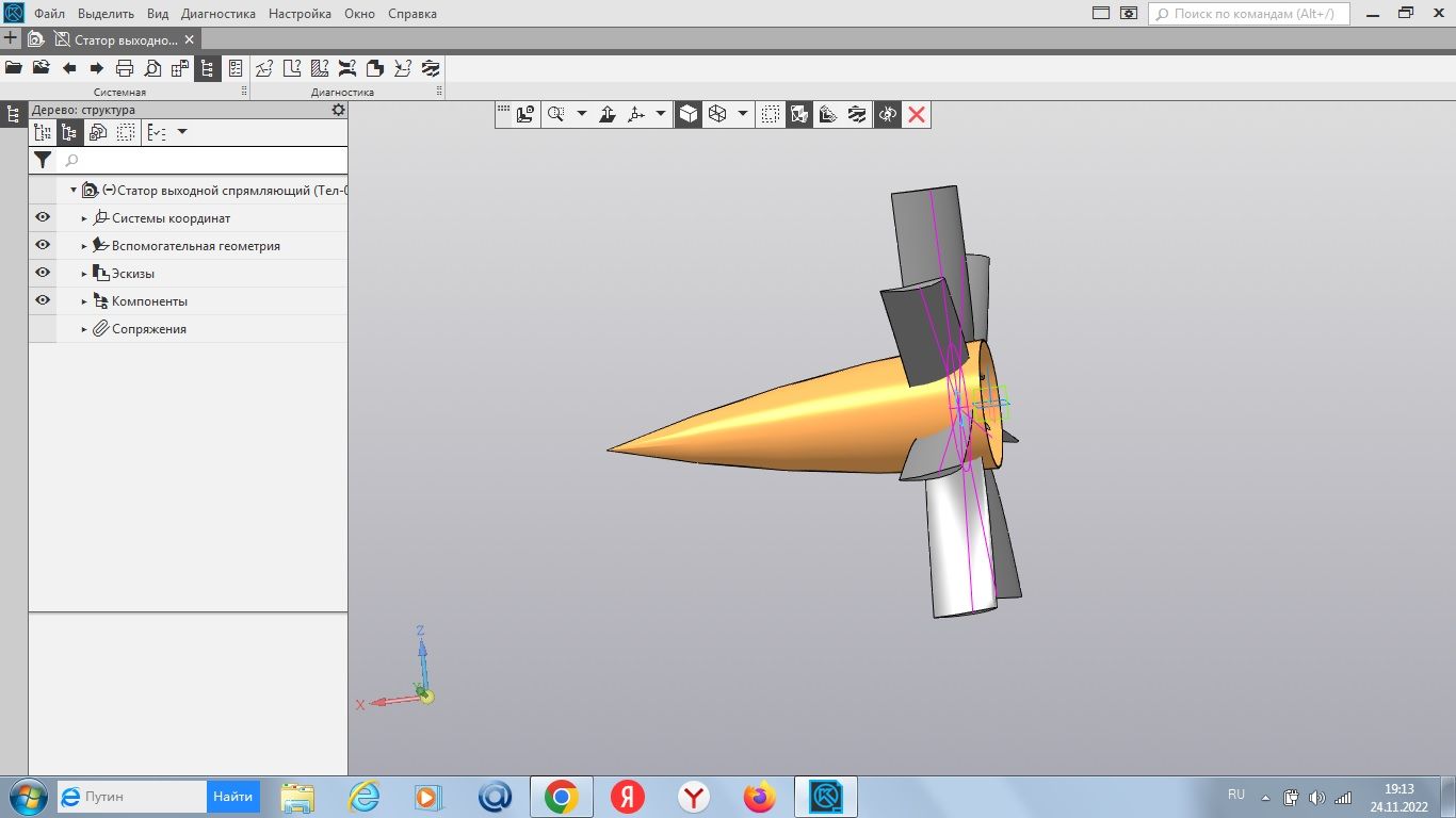

Кроме лопаток вентилятора Шахов так-же рассчитал новый спрямляющий аппарат для этого вентилятора и новый статор. Проблема в том, что сейчас их переделать мы не сможем, т.к. они на прототипе являются частью планера самолёта(не съёмные). А вот на следующих самолётах их можно будет менять.
Лопатка спрямляющего аппарата:
сам спрямляющий аппарат со стекателем и статор:
М-м-м...
Может быть, с этого следовало начинать...?🙂
Мы в принципе с этого и начинали, но только делали это сами исходя из знаний которые мы имели(читая разные источники). Для первого раза я думаю что не плохо получилось. Теперь имея эти расчёты проверим насколько мы правильно(или не правильно) это сделали. Как я уже сказал, сначала поменяем только лопатки вентилятора и если будет положительный результат, то на следующем самолёте поменяем всё(статор и спрямляющий аппарат). В принципе, если мы сможем получить статическую тягу в районе 400-450 кг, то это будет здорово... Шахов сказал что даже с нашим спрямляющим мы должны получить где-то 400-410 кг.
Но это покажут только испытания.

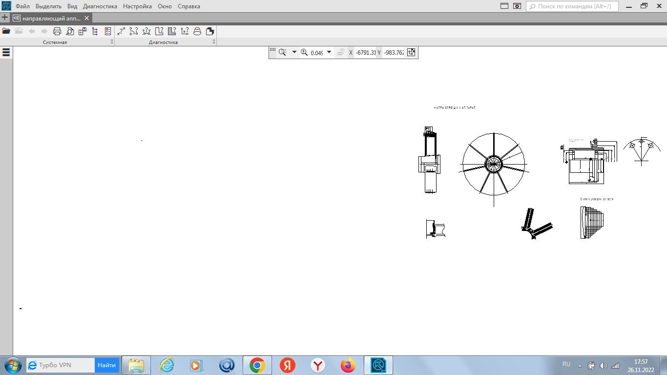

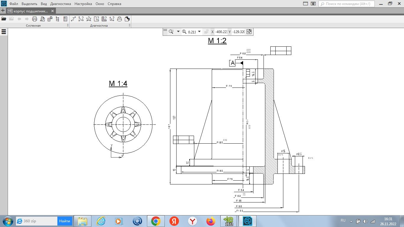

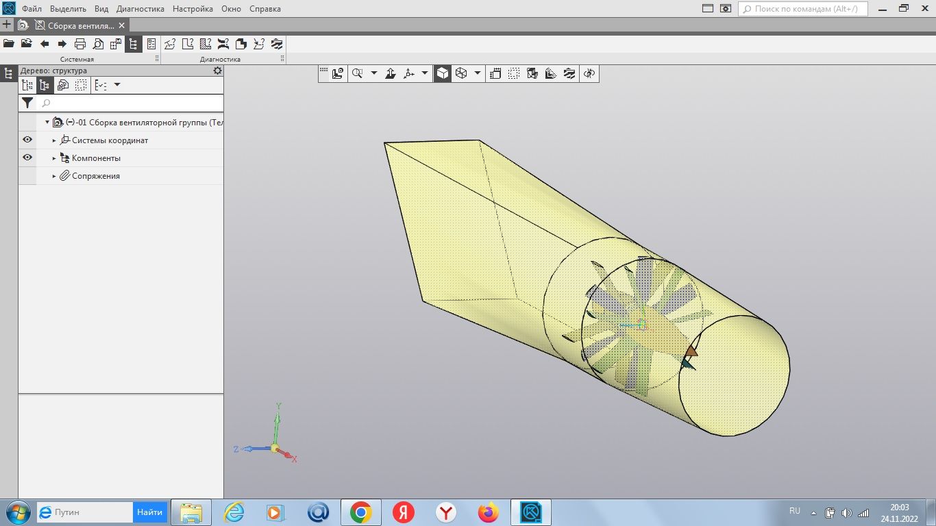

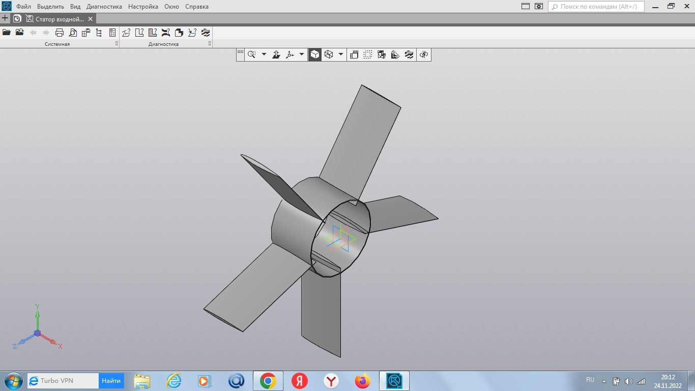

Это то что мы делали:

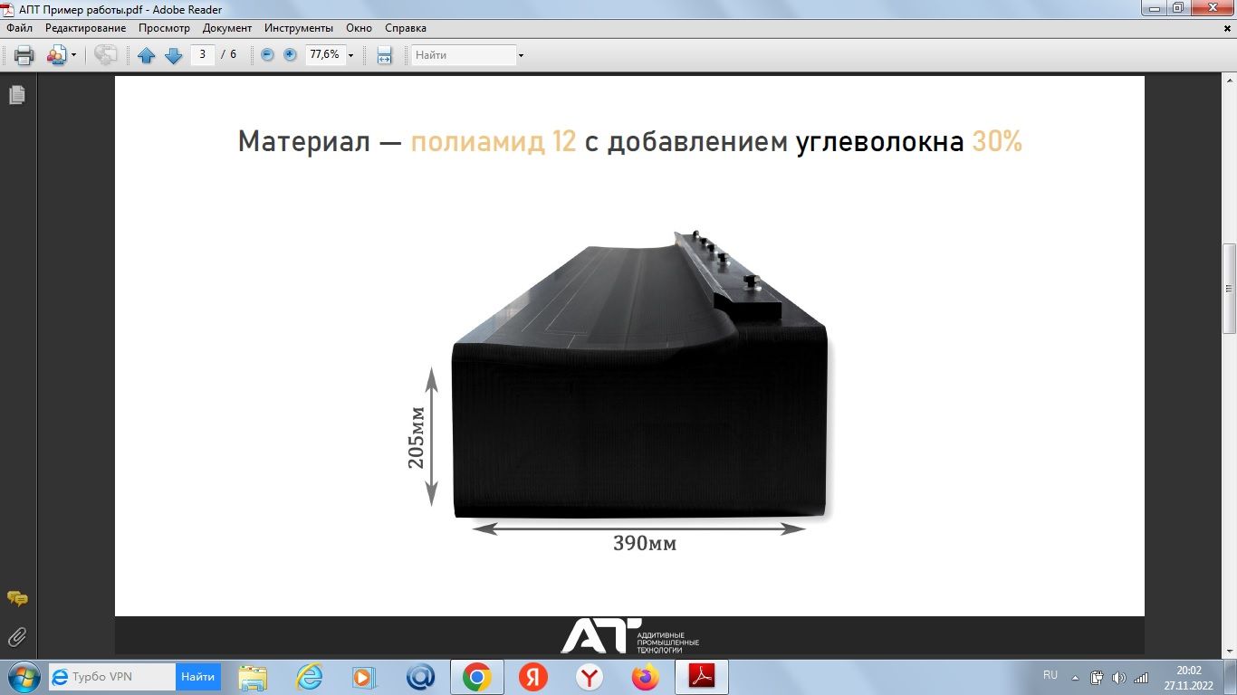

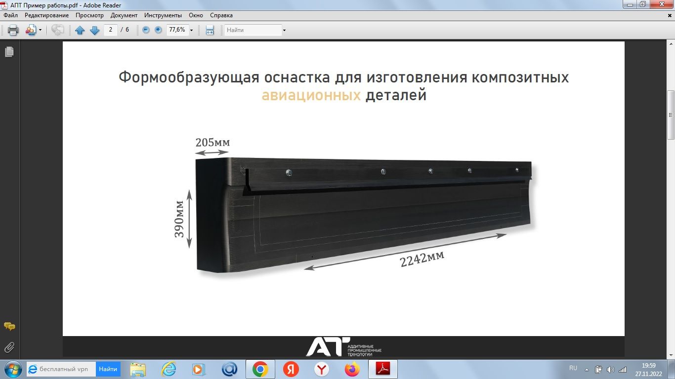

Появилась информация что у нас есть компания которая может печатать на 3D принтере матрицы для формовки авиационных деталей. Судя по фотографиям, качество поверхности матрицы очень хорошее и габариты приличные. Думаю что они смогут напечатать статор и спрямляющий аппарат на этом 3D принтере, осталось только выяснить в какую сумму это обойдётся.
Статор ил ПОЛИАМИДА!?! Да он от изменения влажности воздуха "гуляет" в размере...
Из него даже продувочные модели не годятся к продувке... Только элементы.
Я имел ввиду возможности 3D принтера(габариты детали и качество печати), а не материала из которого его изготавливать...
Так если Полиамид так плох, то и матрицу из него делать нельзя, а какого фига они матрицу авиационной детали тогда из него сделали?
А что Вы скажете на счёт этого материала?
Возможно их устраивает качество матрицы и = детали...
