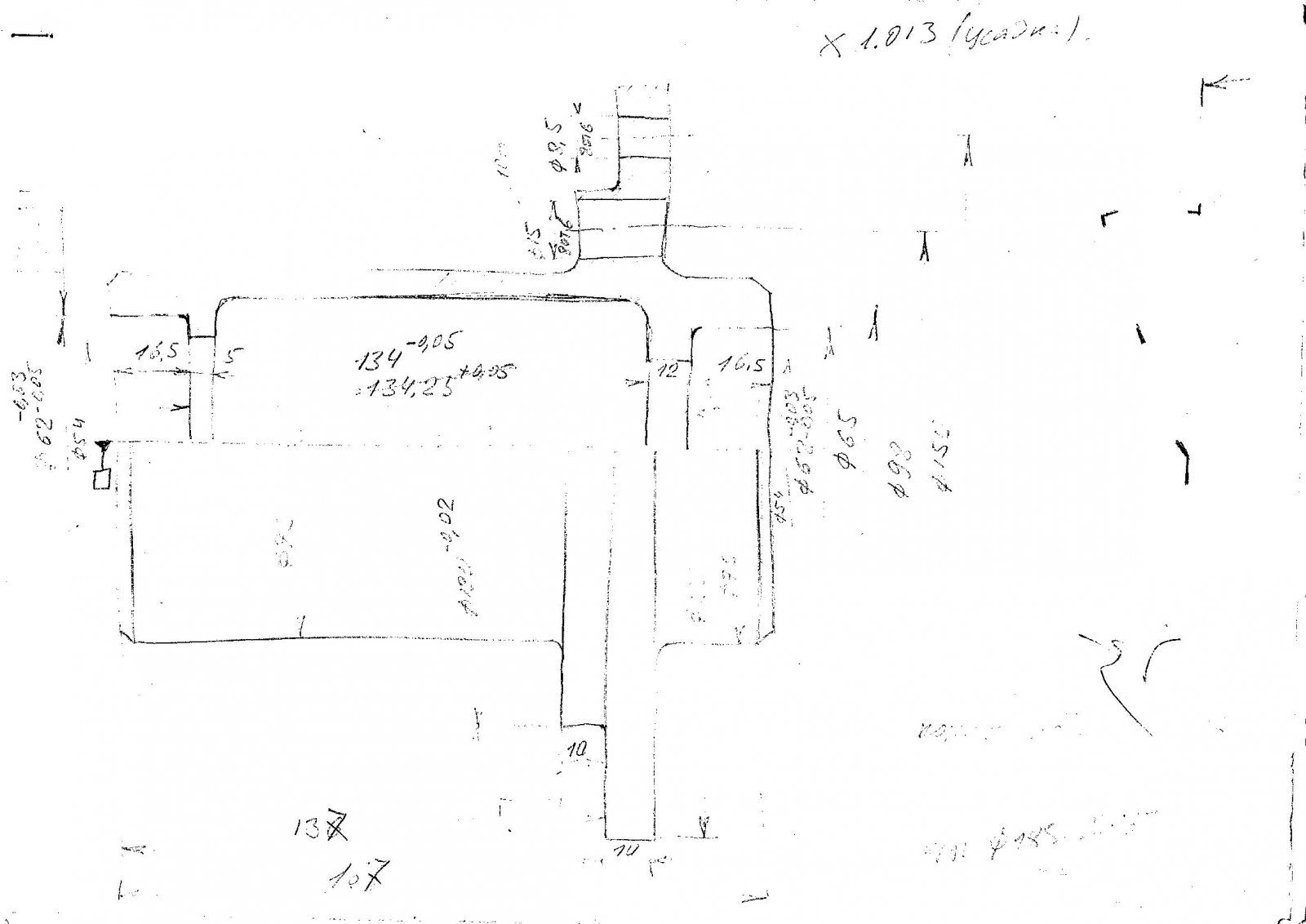

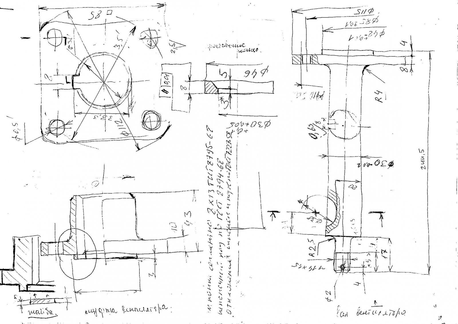

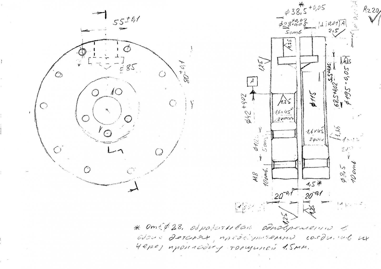

Сейчас уже точно не помню, но скорее всего это было сделано из-за ширины моторного отсека в районе заднего лонжерона, там его заузить не получалось и что-бы не было резкого изгиба воздушного канала решили их тоже раздвинуть. Как я говорил, мастер модель делали "по месту", но без каких либо серьёзных изменений от чертежа. К тому-же у нас в команде более половины людей были авиамоделисты, так-что делали всё на совесть, как лучше, но с пониманием что радикальных изменений делать нельзя.
"По месту" делали не только мастер модель планера самолёта, но и многие детали, узлы систем самого прототипа. Делался эскиз детали и по нему изготавливали саму деталь, иногда даже не делая её рабочих чертежей. Теперь приходится делать чертежи с эскизов, а в некоторых случаях, где эскизы или чертёж "на бумажке" были утеряны, приходится делать чертёж снимая размеры с самой детали и для этого часто её приходиться снимать с самолёта. А если это узел(агрегат) ещё его и разбирать - чем сейчас и занимаемся. Вот несколько таких эскизов "на бумажке":

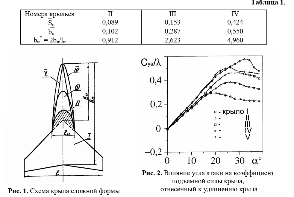

У меня очередной праздный вопрос, вернее два. Оба с картинками.
1.
У PJ II есть небольшой наплыв у крыла (указан стрелкой). Он несёт какую-то функцию? Или тоже для эстетики, как и как и уголок на вертикальных стабилизаторах? Я в принципе читал, что на истребителях эти наплывы используются для того, чтобы на больших углах атаки и скорости создавать вихри - во избежание срыва потока с крыла. Но у вас вроде скорости не такие, чтобы доводить до срыва.
2.
Я смотрел, как выглядят эти наплывы у разных истребителей. У американских они вроде как просто плоские. А у МиГ-29 наплыв имеет явно форму крыльевого профиля. Создаёт ли он также и подьёмную силу в горизонтальном полёте? Если да, то сдвигает ли он аэродинамический фокус самолёта вперёд по сравнению с плоским наплывом и насколько? Как это можно посчитать.

На нашем самолёте этот наплыв был сделан в основном для эстетики, но и имели ввиду аэродинамическую составляющую тоже. Дело в том что этот наплыв создаёт вихрь и на малых скоростях(на больших углах атаки) и это было проверенно на испытаниях. На нашем самолёте этот вихрь используется для "прижимания" воздушного потока в корневой части крыла и на больших углах атаки и предотвращает срыв потока, что повлияет на эффективность работы ГО.
Мы не брали в учёт возможность создания доп. подъёмной силы(что-бы сильно повлиять на что-то) этим наплывом, т.к. он не большой площади и профиля не имеет.

Миг29, Су27 и пр. имеют тн "интегральную" компоновку одной из идей которой является создание подъемной силы не то, что крылом и наплывами, но даже фюзеляжем.

Да, я об этом тоже читал, что центроплан у МиГ29 создаёт до 35-40% подьёмной силы.
У меня нет авиастроительного инженерного образования, но тем не менее в голове бродит идея похожего самолёта, который выглядит как истребитель. У него крылья достаточно большой стреловидности, поэтому аэродинамический центр смещён назад, и нос получается тяжелым. Сдвигать крылья вперёд или пилотскую кабину назад не хотелось бы по тем же самым "эстетическим" причинам. Вот и возник вопрос: можно ли сдвинуть фокус вперёд с помощью центроплана и развитых наплывов.
Впрочем, если хотите сохранить "модный дизайн", установите на наплывы щитки Крюгера (неубираемые, убирать их на ваших скоростях бессмыслено).

Наплыв в данном случае выполняет ещё и роль "зализа" Интерференция может быть поменьше.

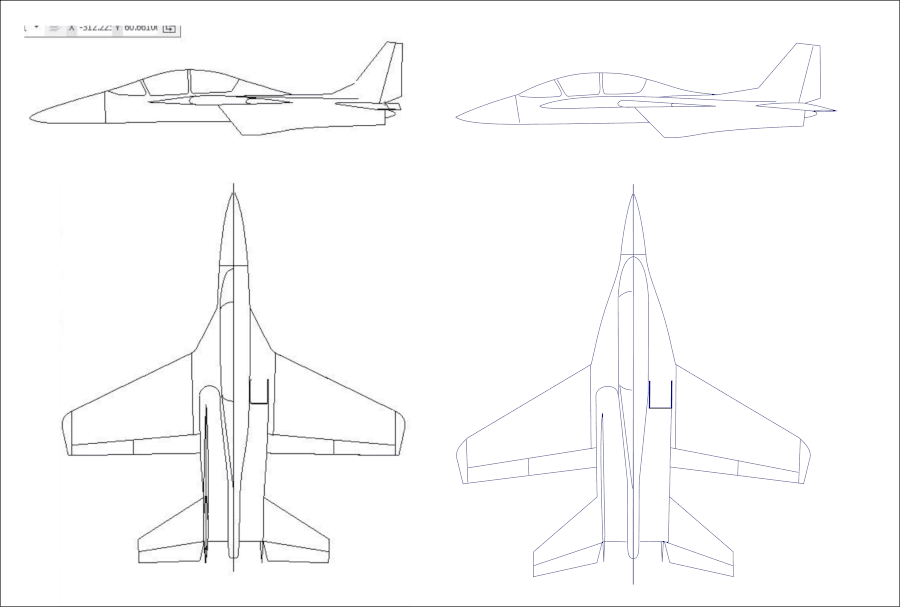

Немножко "похулиганил" с вашим эскизом. Надеюсь, не обидитесь за такую наглость.
Ничего страшного - новые(но разумные) идеи всегда welcome!
Наплывы сделали зря
А вот tern нарисовал ещё бОльшие наплывы... Вообще-то может быть мы много чего "зря сделали", включая эту схему самолёта(шутка конечно)...
Ха, так он больше на f/a-18 выглядит, американцам очень понравится. Особенно при наличии удачных фото.
Но увеличенная стреловидность крыла явно сместит центровку самолёта назад.
Наплыв как раз и создан как большой генератор вихрей для малых скоростей
Особенно хорош эллиптический. Он вроде как устойчивей на больших углах атаки. Вот статья неплохая.
Я потому и спрашивал, может ли увеличенный наплыв с профилем сдвигать центровку вперёд. На эскизе как раз это и сделал, чтобы скомпенсировать увеличенную стреловидность. Хотя сейчас я вижу, что ней явно переборщил. 😎
На нашем самолёте стреловиднось крыла мы сделали минимальной(ещё раз - только для эстетики) и наплыв тоже, т.к. мы не планировали летать на критических углах атаки. Наплыв больше служит(аэродинамически) как зализ крыла, как правильно подметил JohnDoe.
