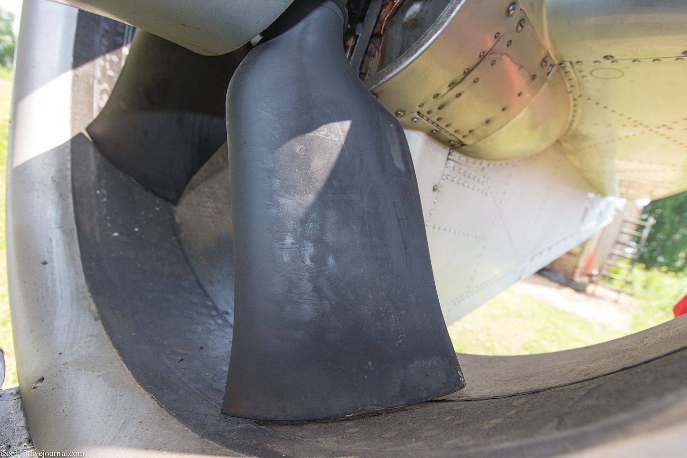

Возвращаюсь опять к вентиляторам и сколько тяги из них можно "выжать".
Исходя и разных источников, с вентилятора в канале можно получить чуть ли не 2-2,5кг на 1лс, но на практике получается 1,5кг/лс в лучшем случае... Если конечно не считать примеры от Генрика. Как всем известно, КПД вентилятора в канале сильно зависит от зазора лопаток с кожухом вентилятора, чем меньше будет этот зазор тем выше будет КПД вентилятора и соответственно его тяга. Опять, исходя из разных источников "рекомендуемые" зазоры варьируются от 0,25% до 1%(от диаметра вентилятора) и даже от 1% до 4%(от радиуса вентилятора).
На нашем самолёте зазор лопаток вентилятора примерно 3,5мм, что при диаметре вентилятора 680мм, зазор получается равным 0,5%(по диаметру) или 1%(от радиуса), т.е. попадает в "рекомендуемый" диапазон. Я считаю что зазор можно ещё уменьшить до 2,5мм, но не уверен что это нужно.
Например на самолёте Fantrainer 600 зазор лопаток где-то 10мм(судя по фото) и это при диаметре вентилятора 1200мм. и это около 1%(от диаметра). И самолёт
не плохо летает...

Зазор нужен для компенсации "аытягивания", удлинения лопаток от действия центробежных сил и/или температуоного расширения. Коэффициент удлинения зависит от материала, оборотов, конструкции и тд.
Имху

Я об этом и говорю, зазор нужен обязательно, но какой? Поэтому нужно выбирать между улучшения параметров работы вентилятора и надёжностью (безопасностью) установки. Поэтому если размер зазора попадает в рекомендованный диапазон, то больше уменьшать его не надо. Вот и у нас зазор 3,5мм очень
даже хорошо(ближе к минимуму) попадает и думаю что так и надо оставить.

Вполне согласен. Тут ещё и люфты в подшипника и тп нужно учитывать и прочее такое. Если очень интересно поэкспериментировать, то можно наклеить кольцо из истираемого материала толщиной пару миллиметров. Перфорированного полиэтилена, скажем. Сотовые уплотнения на статорах газотурбинников в области вращения лопаток применялись, емнип. В учебниках видел такое. Или пасты, типа графитовых и тд. Перфорация, соты работают как лабиринтное уплотнение, шенерируемые в них микротурбулентности препятствуют перетекания воздуха на концах лопаток, воздух неохотно "лезет" в этот "бардак", предпочитая более "удобный" путь.

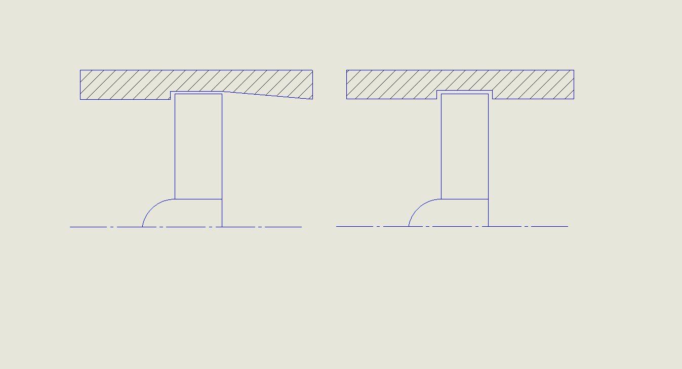

Такие варианты что нибудь дадут?
Дадут. В общем случае правый вариант(канавка) можно рассматривать как частный случай истираемого покрытия ранее уже упоминавшегося. Примере ся в конструкция ГТД.
Левый вариант(ступенька) тоже будет работать так или иначе. На ступеньки будет срыв потока и генерация вихря, как на профилях Кляйна-Фогельмана. Эти турбулентности будут препятствовать перетекания воздуха на концах лопаток, но также будут увеличивать сопротивление их. Вопрос чего окажется больше, прироста из-за уменьшения утечек или роста сопротивления. Турбулизация пограничного, пристеночного слоя может позволить более крутое сужение канала, тк отрыв потока становится менее вероятным. Тут тоже возможны плюшки типа сокращён я длины канала, смачивпемой поверхности, те потерь на трение и тд. В общем дело во многом за эксперимента и и конкретными решениями.
Имху
Имху
Спасибо за Ваши заметки, для этого и пишу что-бы услышать мнения по этому поводу. Согласен с Вашим мнением, что все эти "примочки" не всегда принесут пользу, а заниматься научно-исследовательскими экспериментами можно бесконечно, но у нас на это времени и финансов нет... Да и не только у нас - многие

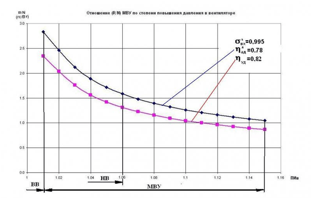

Если для вас важнее статическая тяга ( низкоскоростные аппараты ), то можете получить высокие значения удельной тяги. Если вам важно сохранение тяги на высокой скорости - аппарат скоростной, то в статике значения удельной тяги не могут быть большими ( в принципе, не могут...).
Ниже привожу выдержку из литературы...
."... Есть эмпирический график с наилучшими значениями угла, который показывает лучшую эффективности крутки лопатки именно в этом диапазоне. Если вы угол увеличите, то будет турбулентное торможение потока, если уменьшите, холостая работа лопатки. А тяга есть производная от многих переменных. Когда Вы дойдёте в своей конструкции до замера тяга vs. хххх, то убедитесь в справедливости этого утверждения. "
R/N - отношените тяги к мощности.
ПИв - Повышение давления.
ВВ - Воздушный Винт
НВ - Несущий Винт
МВУ - Мото Вентиляторная Установка
  • величина отношения (R/N) зависит ТОЛЬКО от степени повышения ПОЛНОГО давления в СУ, КПДад вентилятора, потерь по тракту силовой установки, КПД привода (электродвигателя, ДВС);
  • зависимость, построенная по КПДад, соответствует КПДэд=100%;
  • под тягой R подразумевается ВНУТРЕННЯЯ тяга силовой установки (эйлерова тяга); внешняя тяга (входного коллектора, “губы”) не учитывается;
  • границы степени повышения давления для разных видов движителей указаны по данным реализованных СУ (ЛА) и принятых в технической литературе.
( Здесь представлен график зависимости отношения Тяги к Мощности ( R/N ) от степени повышения давления для различных движителей.
КПДэд - КПД электро двигателя, в общем случае - КПД привода )

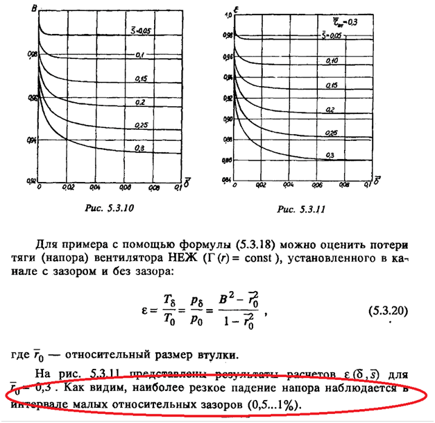

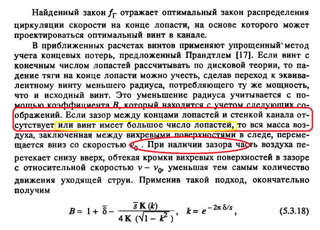

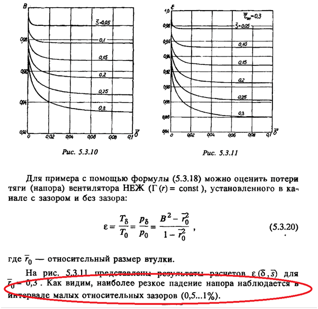

Опять же, для "пропеллера" в канале , уменьшение торцевого зазора скорее приведёт к незначительному дополнительному увеличению сопротивления. Есть различие в методах расчёта и работе "пропеллера" и "решётки профилей" - которой является вентилятор.
Ниже, привожу вырезку из : В.И Шайдаков "Аэродинамика винта в кольце"
Здесь приводятся графики для теоретического расчёта "винта НЕЖ", с законом циркуляции "поток как твёрдое тело". Чтобы реализовать эти теоретические допущения, следует весьма и весьма постараться, что на практике не всегда возможно. С учётом этого: мы видим, к чему следует стремиться, но понимаем, что возможно, а что не достижимо на 100%. Сравниваем величину потерь и технические возможности реализации "идеального" варианта. Если потери не велики, то проще ими пренебречь, чем "изголяться" сложными конструктивными решениями.
ВВ - Воздушный Винт
НВ - Несущий Винт

Как я и говорил, в теории можно сделать "идеальный" вентилятор, но на практике получим результат умноженный на коэффициент 0,5-0,6 😉 На днях я разговаривал с одним американцем, он проектирует 50% реплику самолёта-штурмовика А-10. Он тоже "начитался" всевозможной литературы по вентиляторам в канале и у него вышло что на два 700мм вентилятора нужен будет двигатель развивающий 120лс при оборотах 4700(прямая передача 1:1 через ремни на вентиляторы🤔 Когда я первый раз "прикидывал" 960мм вентилятор на первый вариант самолёта, то у меня получилась статическая тяга почти 700кг(двигатель LS6 350лс/4000об/м), а в реале вышло 450кг...
