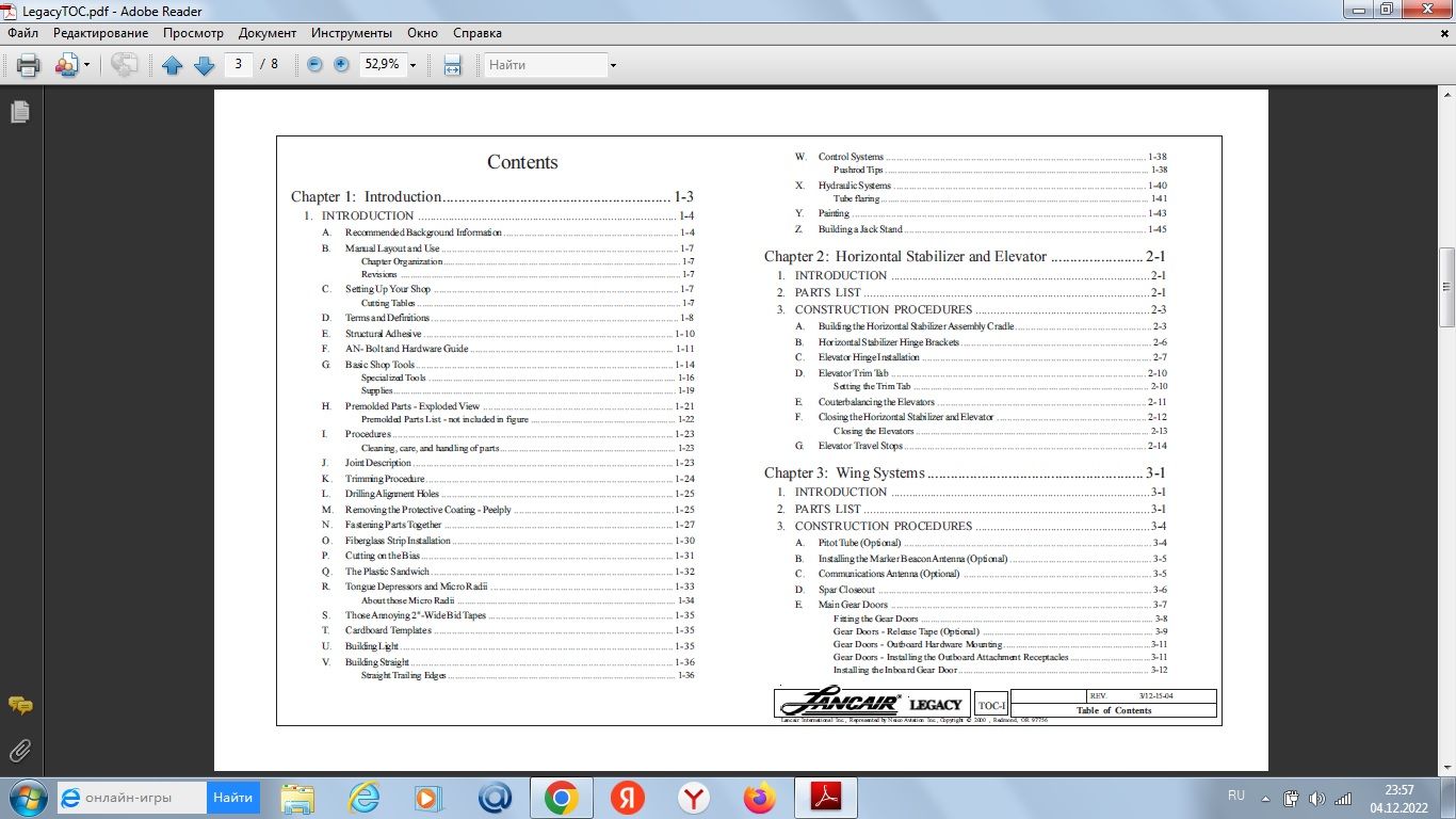

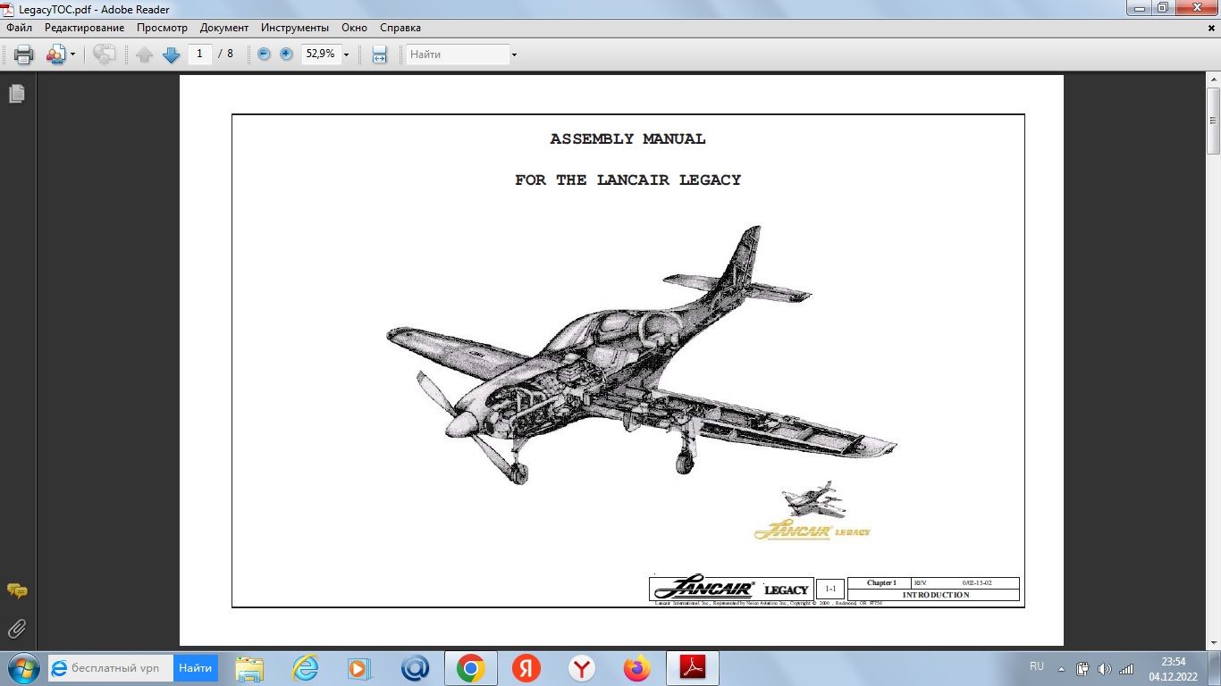

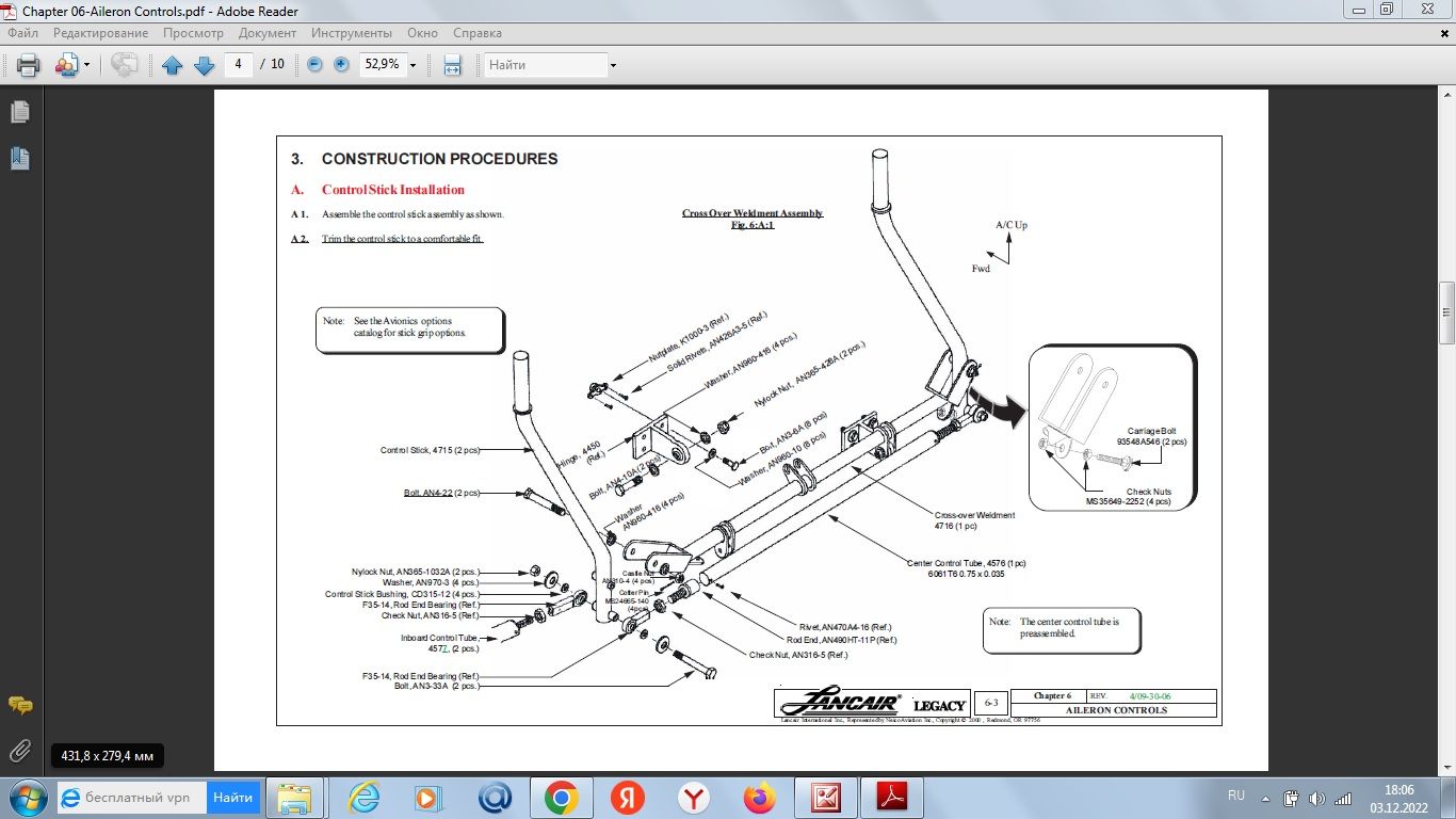

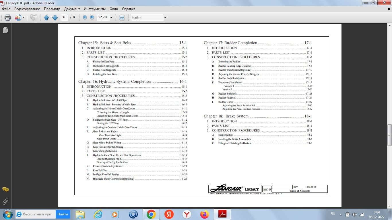

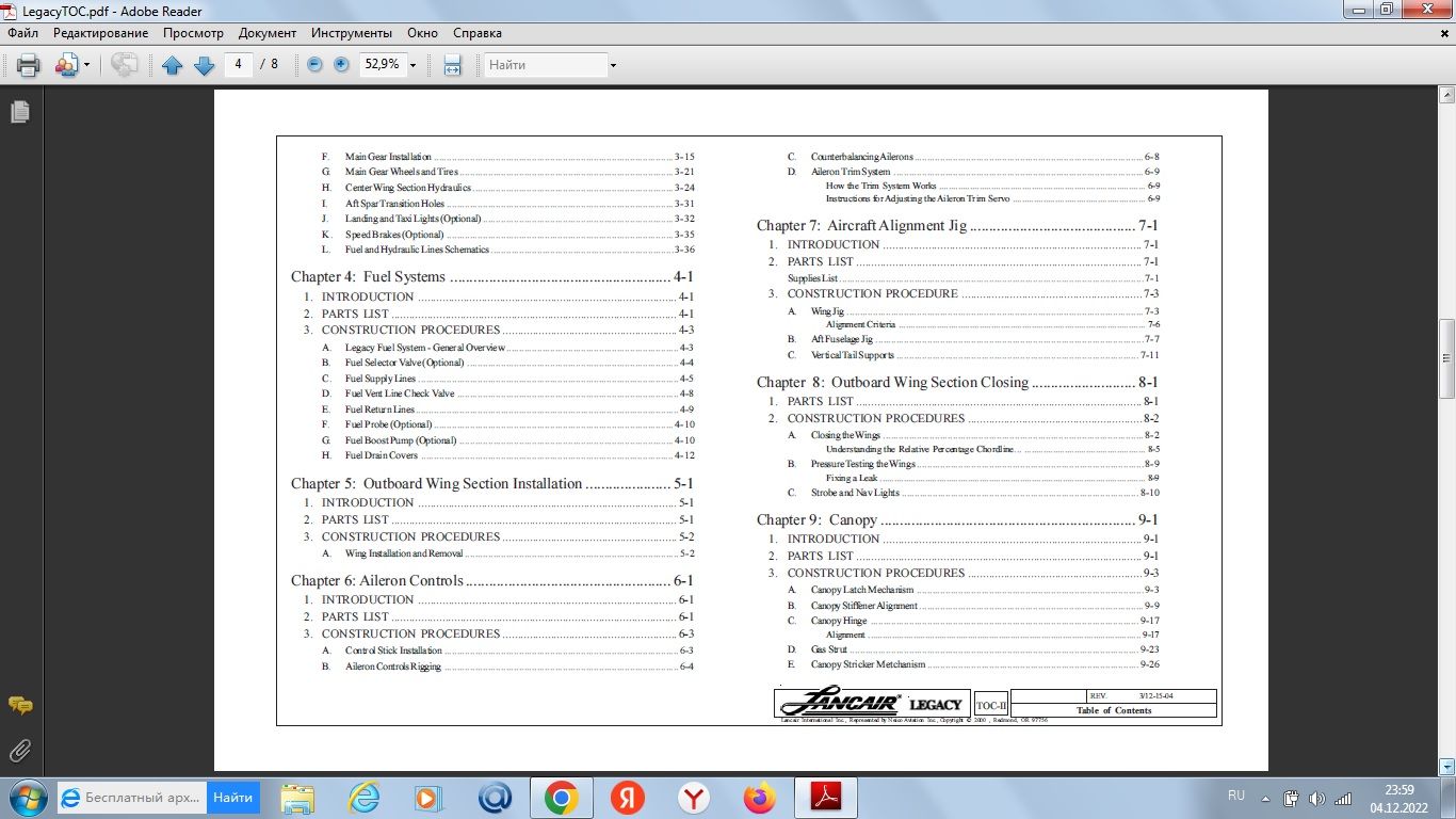

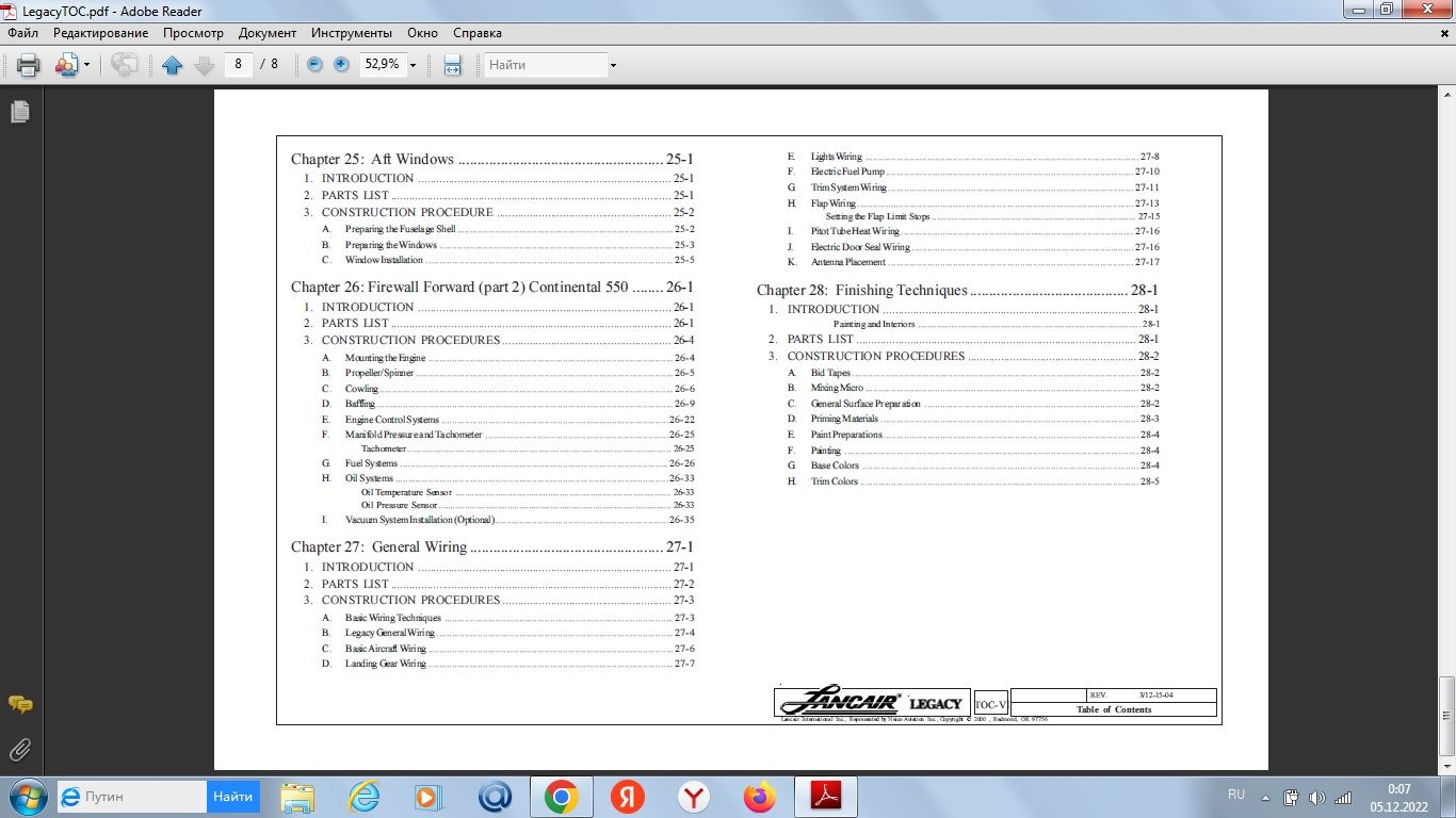

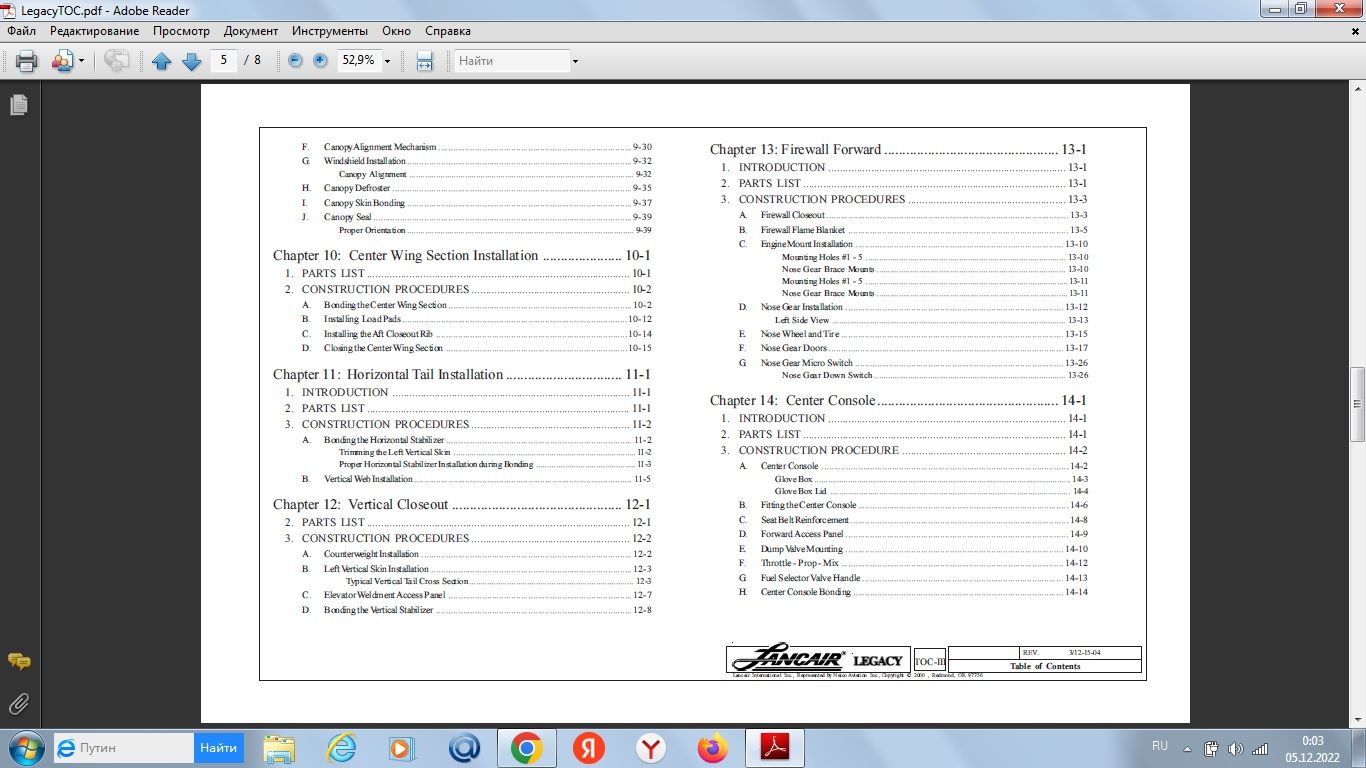

Так выглядит набор мануалов для сборки самолёта:
И его содержание:
И пару страниц из него:

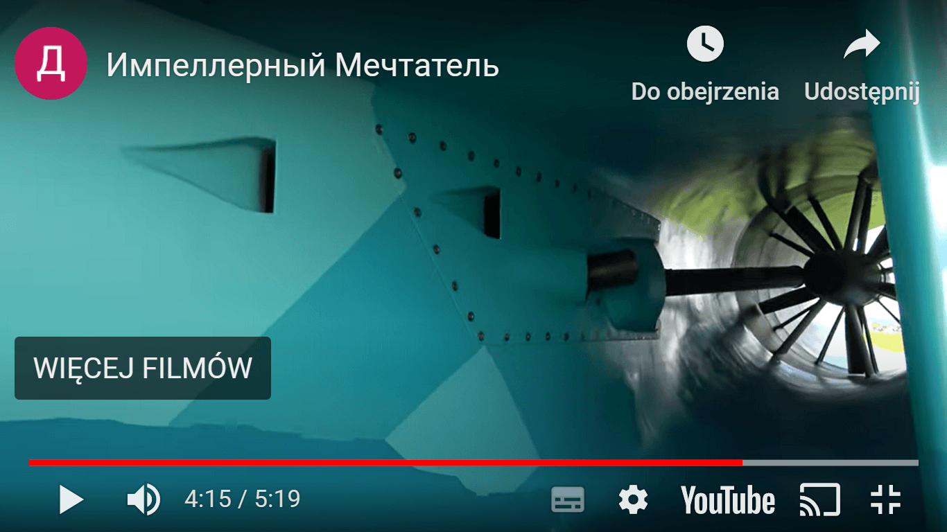

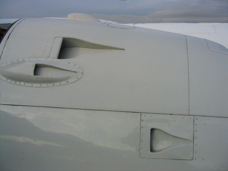

Сегодня знакомый скинул мне ссылку на видео, я раньше это видео не видел. Интересно сколько ещё подобных видео "гуляет" и мы о них не знаем, потому-что
люди не писали название самолёта когда публиковали его в сети, как и это на YouTube:
-в раёне выхлопа видим захваты воздуха типа НАСА...
=они сделаны "по науке" или по наити ?
-меня интересуют для импеллера (без выступов...)=
По-моему это вход воздуха для подачи в двигатель и вентиляции/охлаждения двигателя/мотоотсека

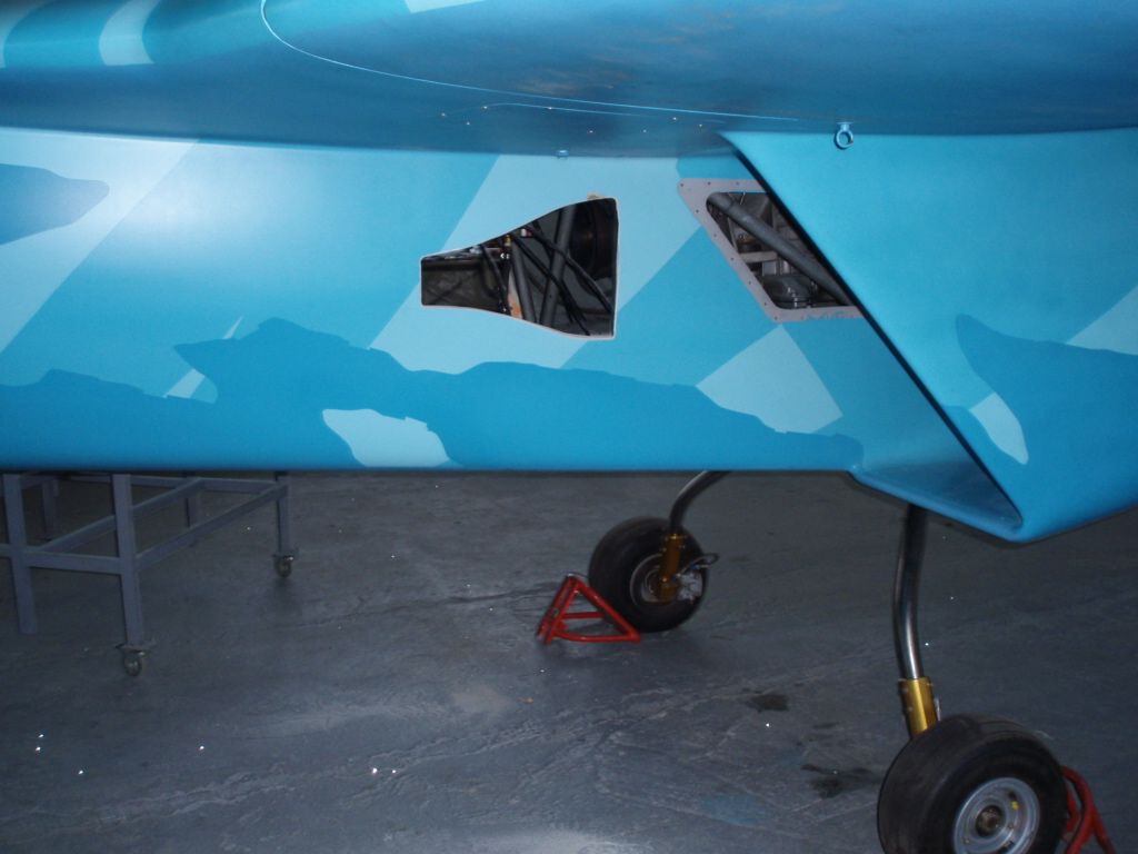

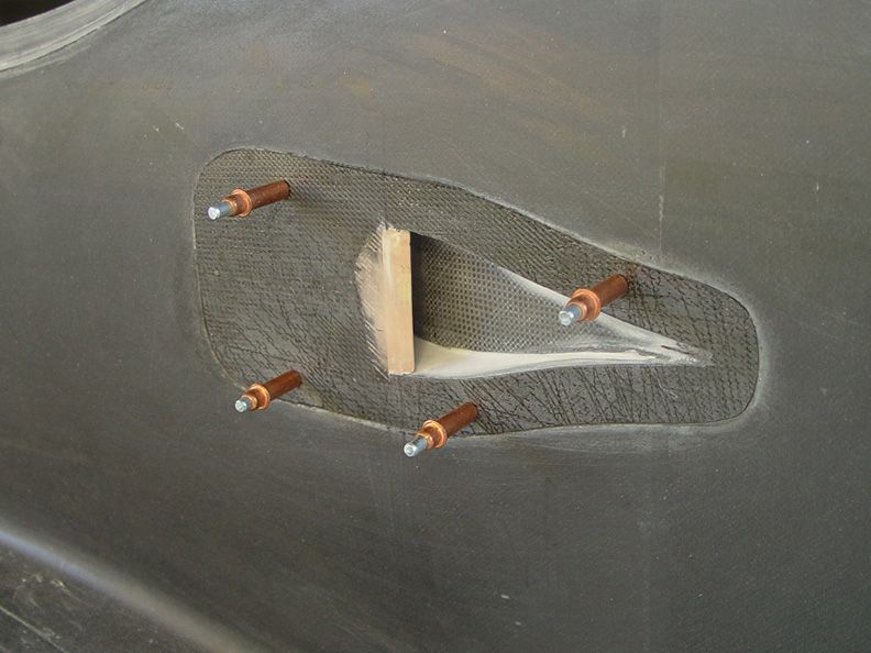

т.е. могу ли их налепить вокруг задней части фюзеляжа заместо жалюзийного многощелевого радиального впуска для импеллера ?Посмотреть вложение 522685

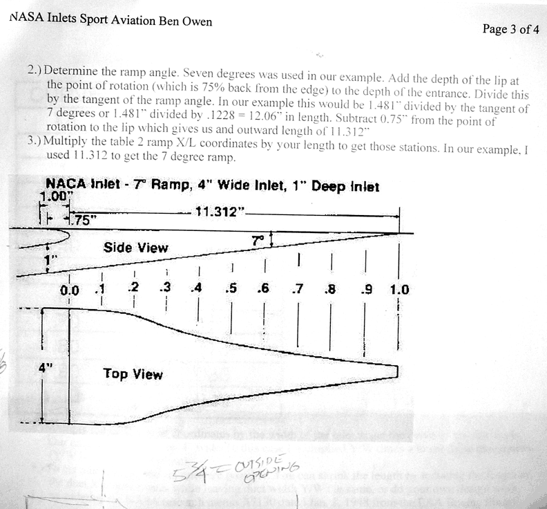

Сделаны "по науке", передний для охлаждения генератора, задний для обдува выхлопного коллектора. Сейчас ставим большие для лучшей вентиляции моторного отсека:
А здесь информация как правильно их сделать:
но меня интересует эффективность такого впуска и их добавочное сопротивление обтекания нпр.фюзеляжа...
NACA air intakes(воздухозаборники) используются чаще всего для вентиляции или обдува(чего-то), хотя их использовали и как воздухозаборники для ТРД.
Основное преимущество этих воздухозаборников - они создают меньшее сопротивление чем "тортящие", они снижают скорость вошедшего в них воздуха и поэтому они менее шумные. Не уверен что эти воздухозаборники будут хороши для вентиляторной СУ.

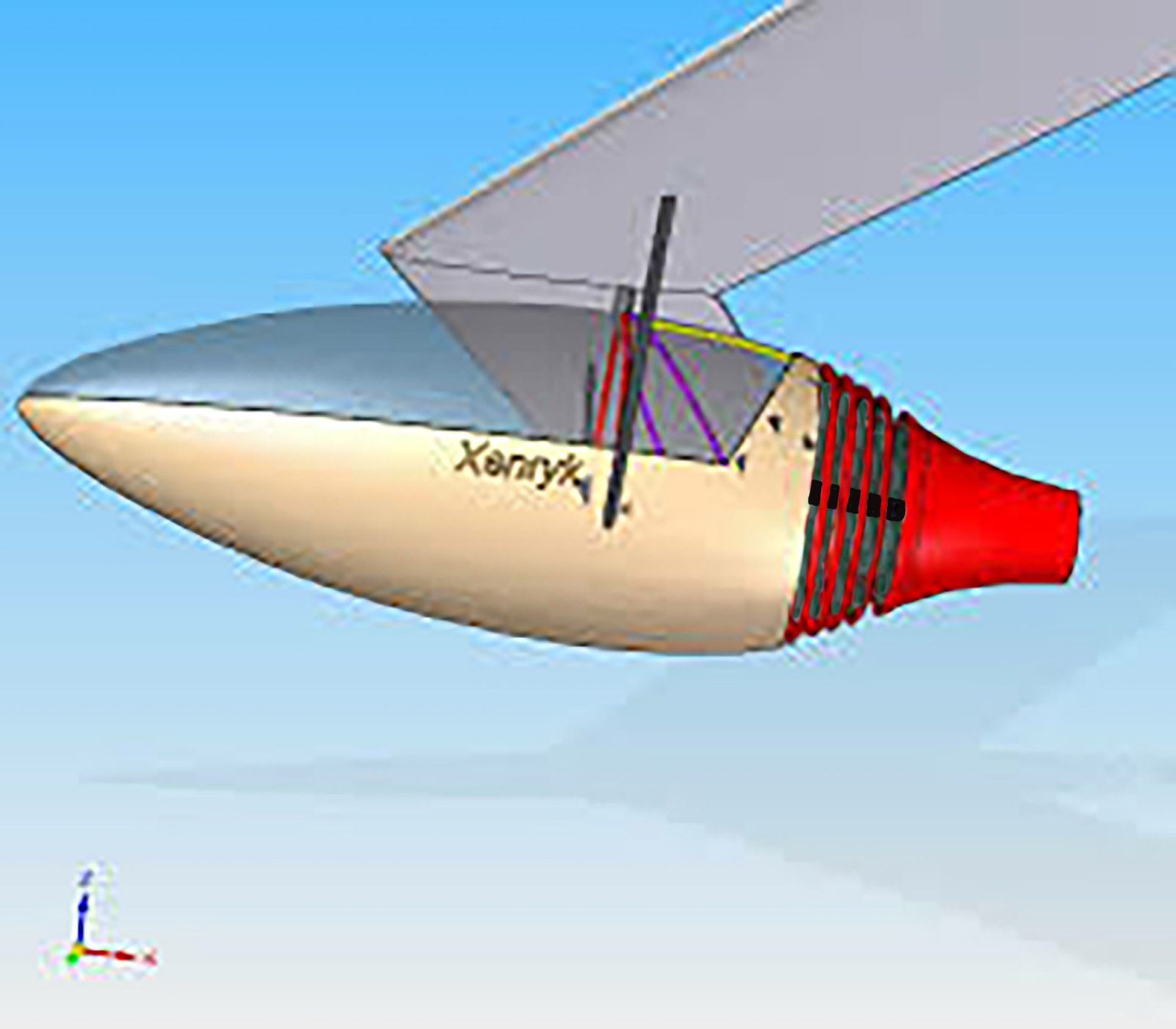

-в моём распоряжении боковая поверхность конуса (100 х 70) х 70 см...
=поместится свыше пятидесяти "совков" 10 х 30 см сечением 25 см.кв. каждый,
суммарно 1,25 квадратного метра, а площадь вентилятора меньше 0,4 кв.м.

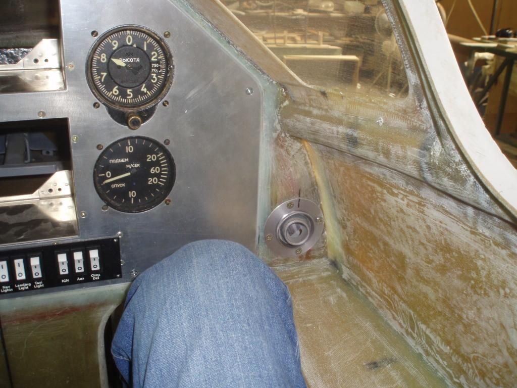

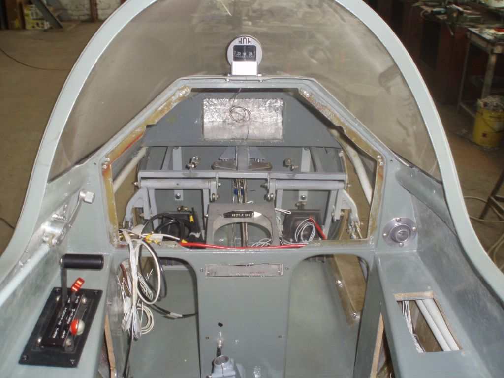

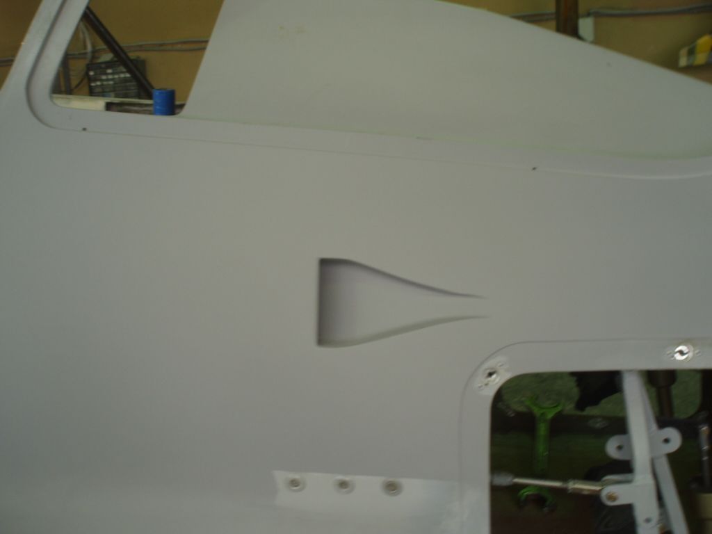

Попробуйте, может и получится, я бы сделал два больших по бокам(один на сторону). На нашем самолёте мы их используем так-же для вентиляции кабины -
отлично работают.
Воздухозаборник передней кабины(в задней кабине идентично):
Вентиляционная регулируемая розетка(в правом нижнем углу):
-я больших не встречал,
хотя были бы более практичны...
=у меня осевая симметрия фюзеляжа,
поэтому четыре сулят более однородный поток чем два ?
Кстати,в "планерном" полёте можно бы их плотно/гладко закрывать...?
ЗЫ=кажется,что форма поперечного сечения не критична ?
прямоугольная/с закруглениями ?

А не проще вам сделать воздухозаборники как у f-4.
Другими словами натянуть ваше кольцо вентилятора на фюзеляж.
F-104 посмотрите.
Или вообще как у миг-21 воздухозаборника вокруг конуса РЛС. У вас вместо конуса РЛС весь фюзеляж
P. S. А у вас планер? Тогда ой.
Чем больше колво воздухозаборник в, тем больше общая смачиваемая поверхность, те больше потери на трение. С другой стороны множество мелких воздухозаборников может работать как отсос погранслоя с фюзкляжа, если их грамотно распределить, разместить по поверхности. Нужно считать, моделировать, в крайняк экспериментировать если есть средства, время и желание.
Можно. Потребуется пересчитать форму/сечение с учётом изменяем ой геометрии(кмк)
