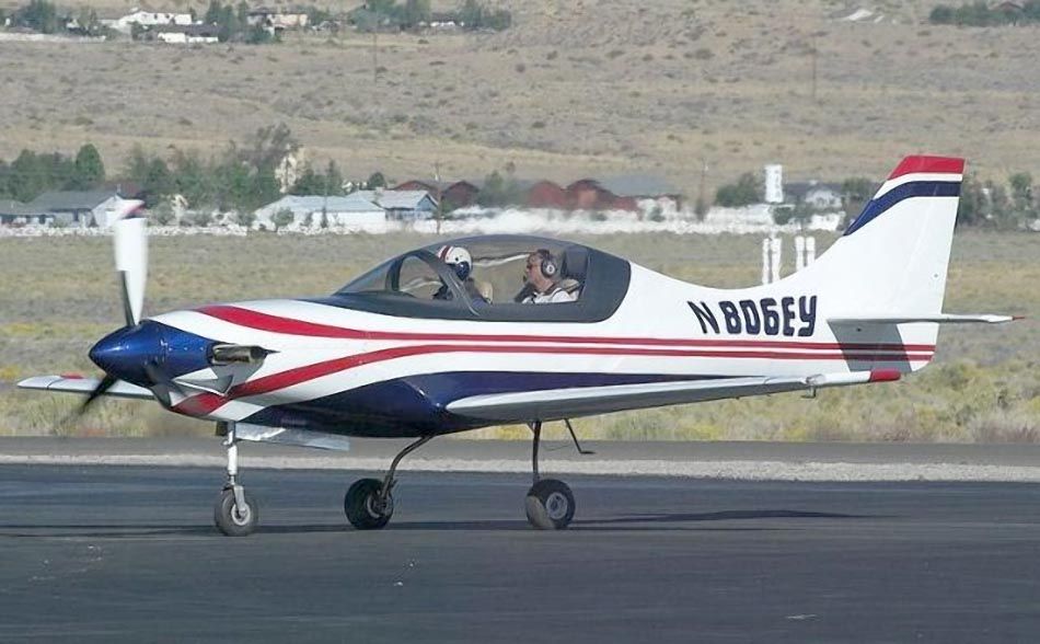

Самолёт CP-10:

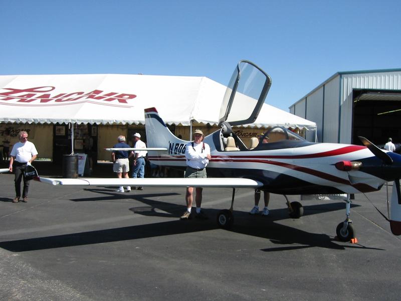

Самолёт Lancair Sentry:
Lancair Sentry (2 Seat Tandem Turboprop Powered with a 750 hp Walters Turbine Engine).jpg
Если говорить о установке ГТД на наш самолёт, то это имело-бы смысл только если его использовать как учебно-тренировочный самолёт первоначального обучения военных лётчиков, но мы этого делать не собираемся и на это есть причины. Во всех странах мира(включая и нашу) попасть в военную сферу деятельности, небольшой частной компании, просто не дадут.

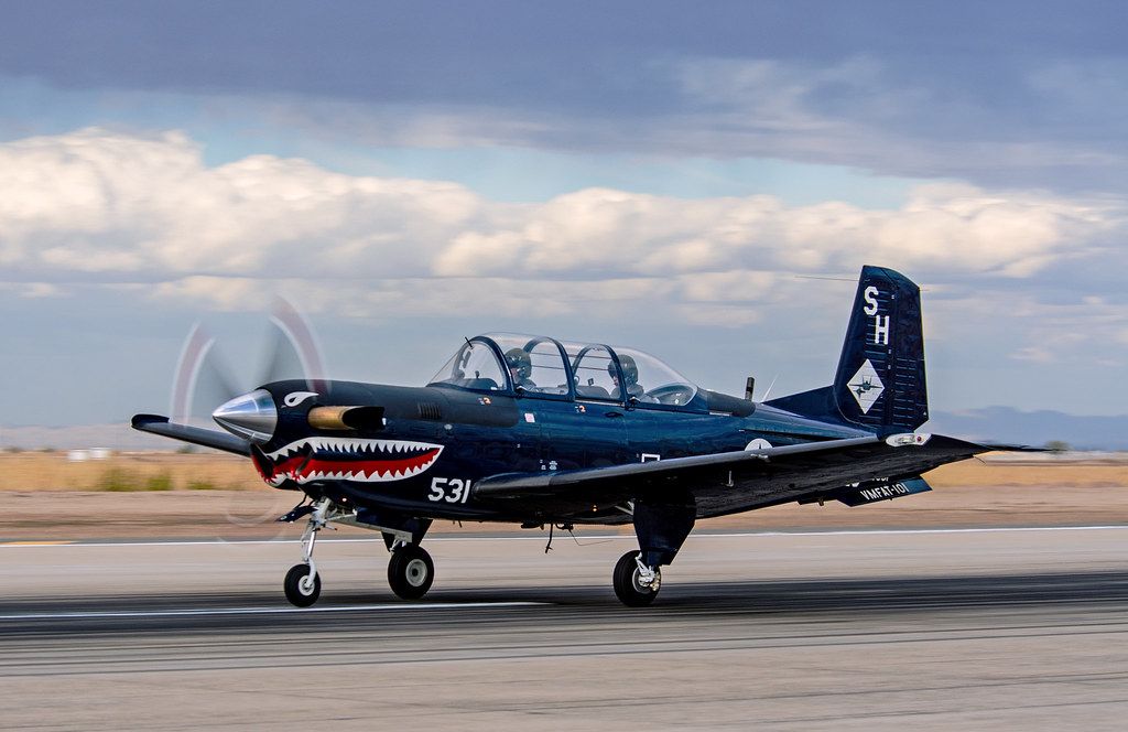

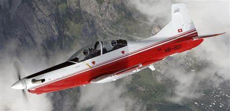

Кажется Williams делает двигатель с тягой 600 кг, но всё равно ТРД(даже двухконтурные) "кушают" много топлива, поэтому на УТ самолёты(особенно первоначального обучения) ставят более экономичные ТВД. Конкуренты Fantrainer тоже имели ТВД:
Beechcraft T-34C:
Pilatus PC-7

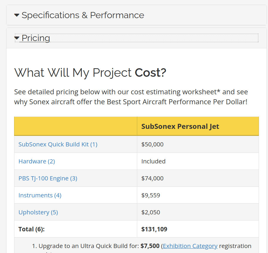

Кстати, $131 109 за кит с двигателем? 🤔
Да, Вы правы. Хотя FAA уже зарегистрировалалa 17 бортов SubSonex JSX-2 с ТРД, нo основной бизнес у компании Sonex, конечно самолёты со стандартной винтомоторной установкой.
Сонекс еще собралась выкатывать (или уже выкатила) двухместный самолёт JSX-2T с турбиной PBS и уже собирают депозиты на предзаказы.
С двигателем.
И стоит он дороже самого планера 🤣.
