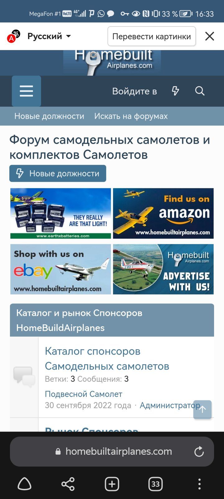

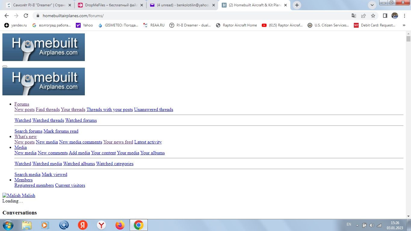

Есть много разных, но у каждого своё направление. Я в основном посещаю форум Ассоциации Экспериментальной Авиации(ЕАА) как наш, но называется он
HomeBuilt Airplanes(HBA)
Но сейчас этот форум у меня "глючит" - открываются сразу две страницы(наложенные друг на друга) и читать ничего нельзя. Не знаю это только у меня или у всех, но это уже давно, но проблема осталась. Я уже им писал об этой проблеме, но пока всё без изменений. Попробуйте зайдите, как у Вас будет?
Зашёл со смартфон в Опере. В портретной/вертикальной ориентации есть глюк(накладка меню на страницу типа), если повернуть смарт в альюомную ориентацию, то вроде бы нормально. Сайт вероятно не имеет оптимизации под различные режимы просмотра/разрешения/шрифты/етц. Поиграйтесь в этих аспектах.
Имху
ЗЫ. Увидел, что проблема решена через ВПН. Вопрос снимаю. Пардон

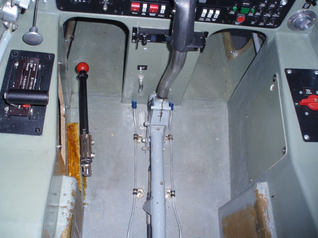

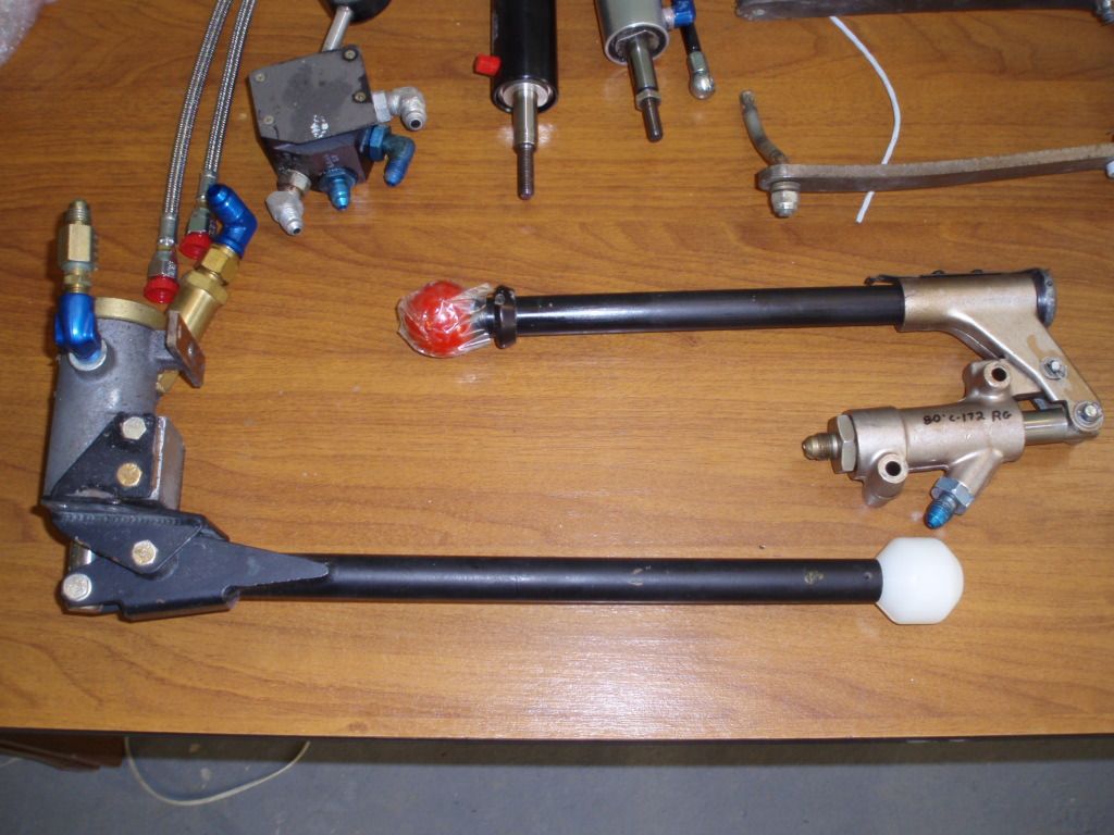

Чтобы аварийно выпустить шасси на нашем самолёте(так-же как на Лансэир 4 и Цесснах), в случае отказа электросистемы или самого гидравлического насоса, на самолёте установлен ручной насос. На Лансэире и Цесснах он установлен между передними сидениями, на нашем самолёте его пришлось установить с левой стороны сидения, т.к. по центру(между ног пилота) мешала РУС. У нас было два насоса - один от Цессны(чёрная ручка с красным "шаром" на конце), другой от Лансэира(с белым наконечником):

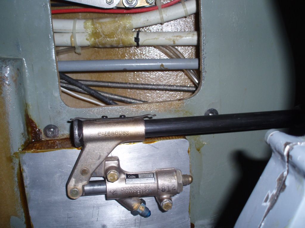

Мы выбрали от Цессны, потому-что у него ручка сдвигается назад(не рабочее положение) и ничему не мешает. Однако у неё цилиндр меньше чем у Лансэировской и поэтому количество качков(для аварийного выпуска) увеличилось почти в два раза. Аварийный насос установлен:

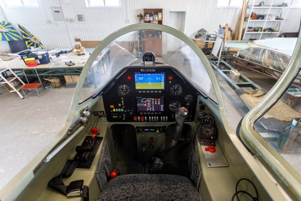

С убранной ручкой насоса почти не видно, увидеть можно только красный наконечник ручки. Аварийный кран выпуска шасси находится на средней панели "приборки"(на её нижней части между ног пилота(под радиостанцией)) и его ручка тоже красного цвета:

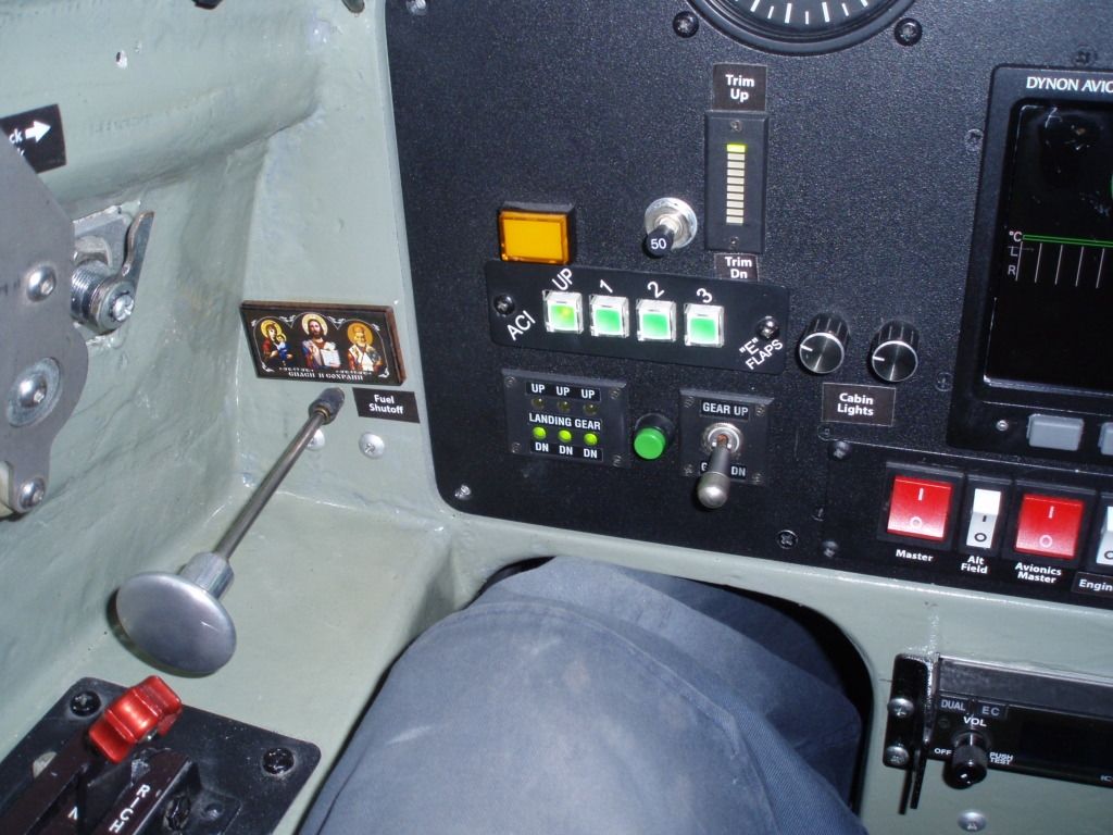

Процедура аварийного выпуска шасси довольно простая:
1. Выключатель выпуска/уборки шасси поставить в положение - Gear Down(выпуск).
2. Предохранитель(АЗС) электро-гидронасоса в положение - Выключен(вытащить).
3. Аварийный кран шасси в положение - Выпуск и подождать 10-20 секунд(должны погаснуть жёлтые лампы убранного положения стоек шасси).
4. Левой рукой вытащить рукоятку ручного насоса полностью вперёд и начать качать.
5. После 25-30 качков должны загореться 3 зелёные лампы положения стоек шасси(выпущены и на "замках").
6. В случае отказа системы электропитания(сигнализация шасси не работает) - качать до тех пор пока ручка ручного насоса "упрётся"(перестанет двигаться).

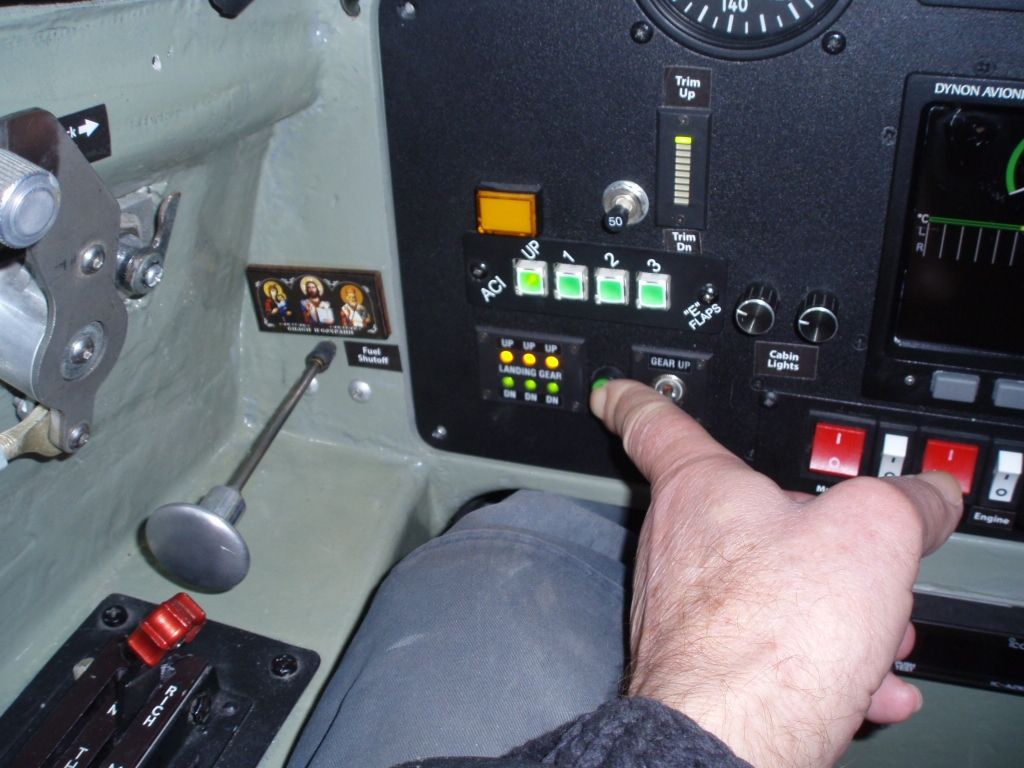

Пульт управления/контроля шасси и закрылков:
Проверка ламп сигнализации шасси:

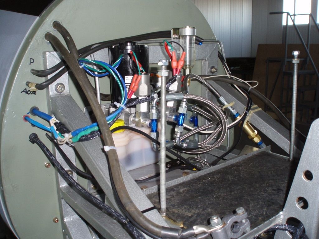

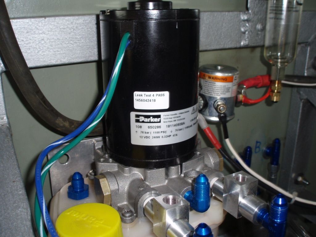

На нашем самолёте в гидравлической системе уборки/выпуска шасси, установлен электрогидравлический насос фирмы Parker Oildyne 108 серии, которые широко используются в зарубежной малой авиации:
