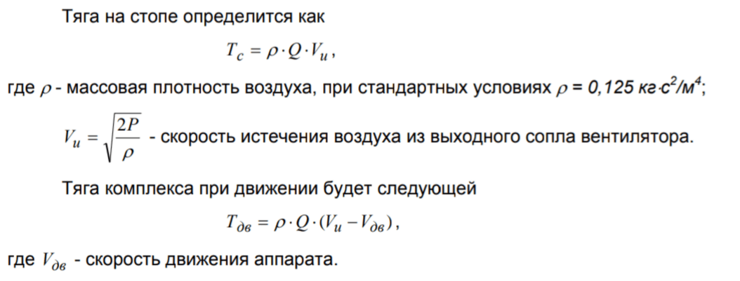

Не согласен, отбрасываемый назад воздух(в нашем случае, как и на винте), это так называемый Slipstream(грубо говоря "пробуксовка"), а так основная тяга от "вкручивания" лопасти в воздух много воздуха назад не отбрасывает. Вот поэтому у нас тяга и не "сросталась" по цифрам.
Зря не согласны. Прямо в Вашей ссылке Проектирование осевых вентиляторов говориться ровно тоже самое, что говорил и я, языком формул. Там есть под таблицей на 1 странице пример расчета. Тяга на стопе и в полете расчитывается имеено по той самой, мною постоянно повторяемой формуле тяги ВРД. Только обозначения другие.

Я спорить не буду, каждый может трактовать это по своему. Как я вижу, отбрасываемая струя воздуха здесь только часть тяги.

Я согласен с Вами, но почему тогда такая разница в тяге измеряемой и расчётной? Как я сказал, что проверю приборы(если в этом будет нужда).
Но у меня получилось, что через канал при 82м/с проходит всего 24,7 кубических метров воздуха в секунду, а это около 50 на два канала - вообще при таком расходе воздуха летать не возможно. Что у Вас получается? Или у меня вообще мозги замкнуло?
Не "всего", а ЦЕЛЫХ 24,7 м3!
Это ЦЕЛЫХ 30 кг/сек!
Это ЦЕЛЫХ 2460 Н!
Или ЦЕЛЫХ 251 кгс!
Это ПОЛТОННЫ тяги с обеих импеллеров!
Да с такой тягой при его весе Мечтатель мессера должен звгонять. Если уж он при 350кгс прилично летает. 😉

Тогда я что-то не понимаю, у меня вес этого объёма воздуха получился всего 30,8кг, тогда тяга одного канала будет 30,8кгс?
Тяга это масса умноженная на скорость. Вы массу 30,8 кг получили, теперь умножте ее на скорость потока 82 м/с. 😉
Тут такая штука.
Тяга реактивного двигателя (импеллера) определяется не простым умножением массового расхода на ту же скорость истечения, а надо умножать на добавочную скорость приданную воздуху лопастями.
А эта прибавочная скорость не равна скорости истечения струи.
Через скорость истечения можно определить только массовый расход.
Так в вот в той скорости есть та нужная прибавочка, которую обычно никто не умеет вычислять.
Это не верно.
Так нельзя считать.
Лопасти придают только некоторую часть скорости к той выходной корости 82 м/с.

Это верно. Это написанно в учебниках. В том числе по расчету импеллеров. Это никем не опровергнуто. Вами в том числе. Чтобы заместить "неправильную" теорию "правильной" одних деклараций и разглагольствований недостаточно. Даже с выделением кеглем и цветом.
Топикстартером намеряна скорость потока на выходе из сопла 82 м/с. Температура воздуха и давление позволяют считать уд. плотность воздуха как 1,22 кг/м3(по таблице). Диаметр сопла озвучен и даже несколько раз показан нв эскизе - 0,62 м. Значение Пи не изменялось постановлением ГД и Роскомнадзора. При всем при этом намерянная динамометром тяга 350 кгс. Разница с расчетом в 150 кгс! Никакая "новая теория тяги" ТАКОЙ разбег обьяснить не способна.

Понял(век живи, век учись!), я и смотрю у меня какая-то ерунда получается. Какая тяга у Вас получилась?
Имху
Так в чём ошибка? В наших измерениях? То что там(в тяге) полтонны нет, это точно, больше верю в 350кг, тем более мерили несколько раз.
Я допускаю изменения температуры и давления(мерили в разные дни), но не настолько.
