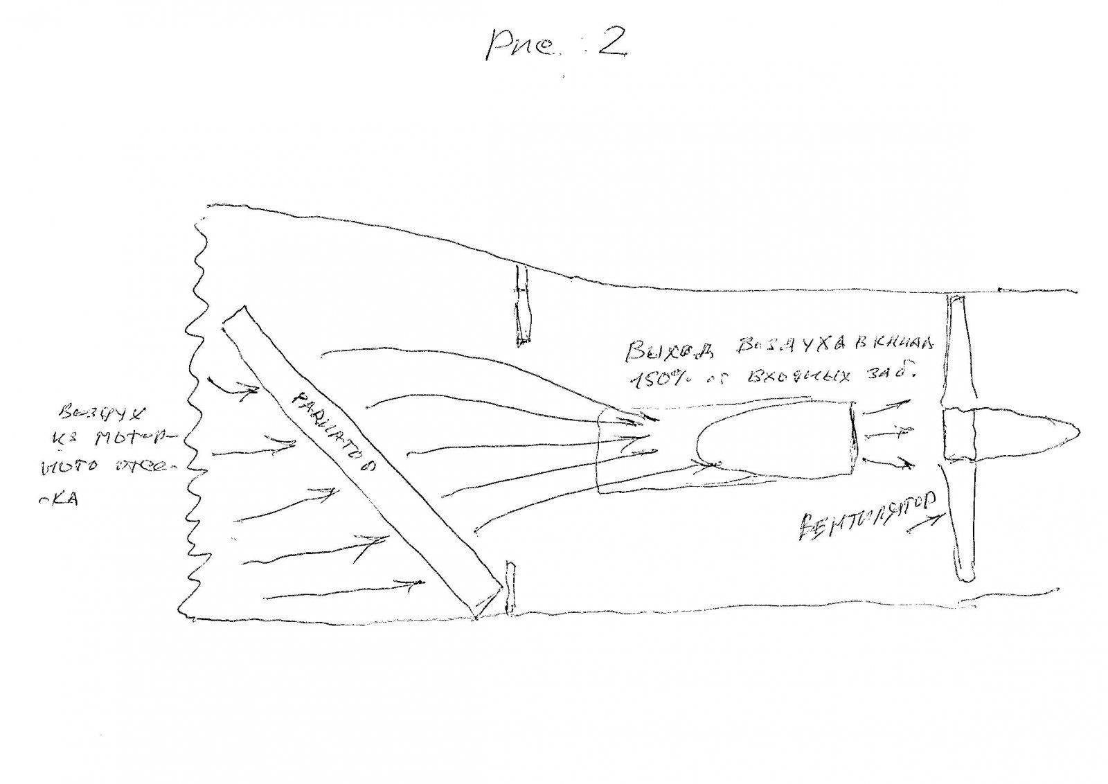

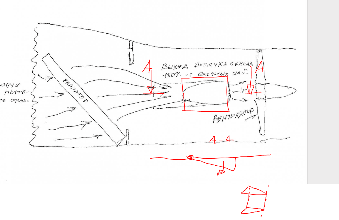

А как организован выход воздуха из радиатора ? не могу картинку найти что то.

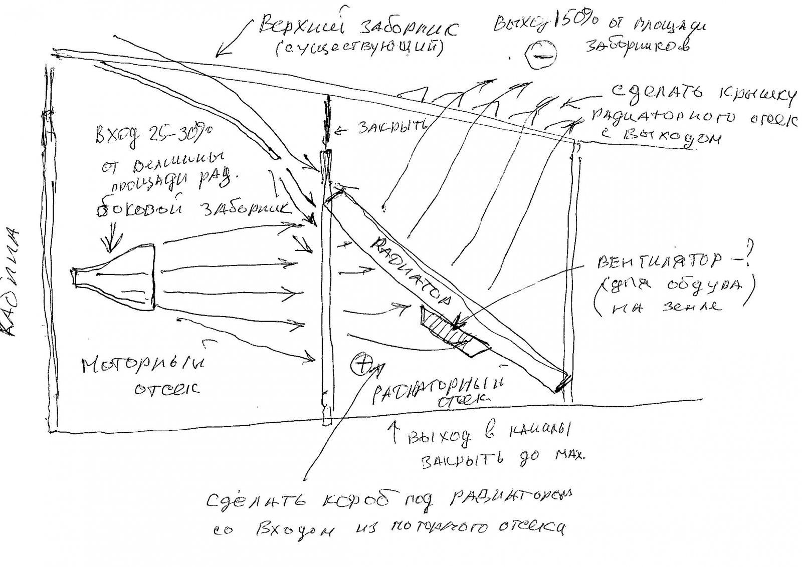

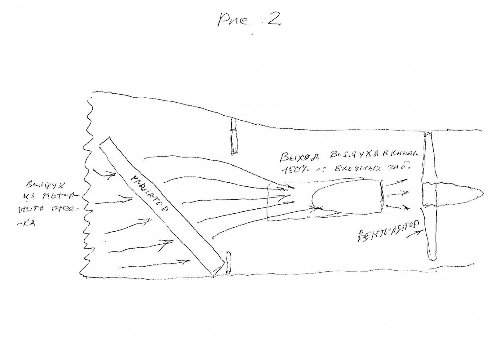

Вариант схемы обдува радиатора с выходом воздуха вне каналов с электрическим вентилятором для обдува в статике:

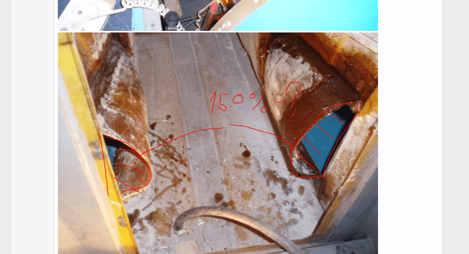

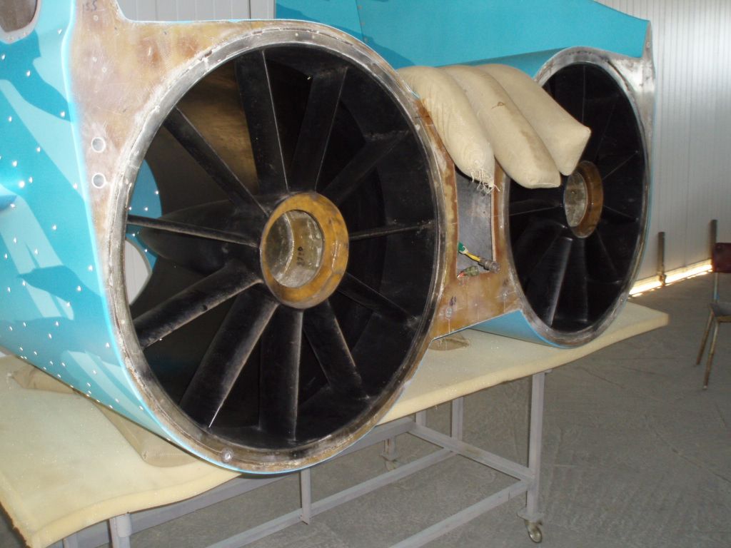

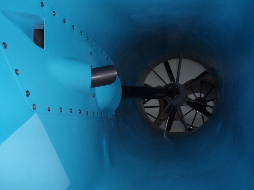

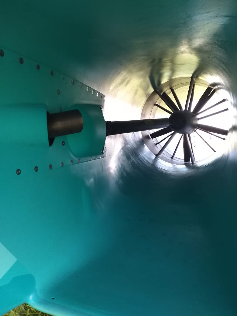

Так сделали обдув радиатора сейчас. Радиатор обдувается принудительно с выходом воздуха в каналы:

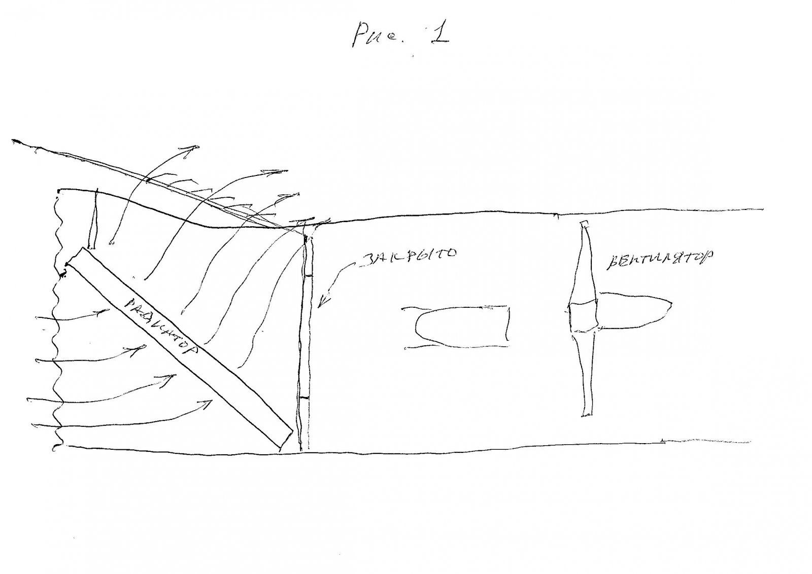

Возможный вариант обдува радиатора.
Выход воздуха в канал закрывается в полёте(в динамике) и воздух выходит вне каналов через крышку радиаторного отсека.
Что то непонятно как воздух в канал уходит, горизонтальное сечение есть по месту выхода воздуха ?
Задняя(изолированная) часть фюзеляжа и является каналом, хотя можно продлить выходы воздуха в каналы до перегородки радиаторного отсека, но по идеи это будет лишней конструкцией.

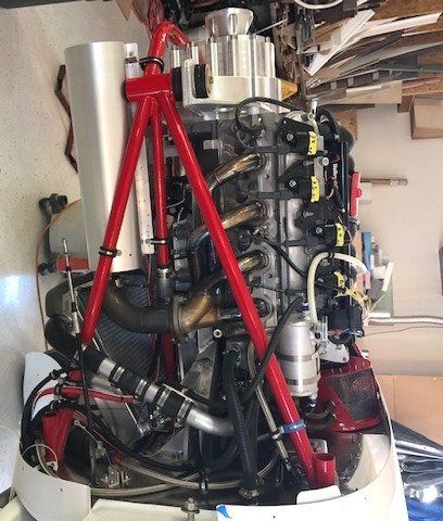

Те радиатор стоит ЗА моторным отсеком, ближе к корме? А выброс воздуха раньше был ИЗ моторного отсека, если судить по тому, что трубки паука выхлопного коллектора сходятся гдето посередине длины мотора? А забор охлаждающего воздуха осуществлялся еще дальше к корме? Тогда получается охлаждающий воздух совершал разворот "со спины" , через радиатор в моторный отсек и из него через канал вокруг выхлопной трубы в канал импеллера. При гонке на стопе это вполне работало за счет разряжения создаваемого тяговым имппеллером. Но в полете, за счет набегающего потока разряжение в канале импеллера уменьшалось плюс возникала область разряжения изза схода набегающего потока "на спине" фюзеляжа, в районе воздухозаборника радиатора(Бернулли). В результате уменьшался перепад давлений, движение охлаждающего воздуха затруднялось, уменьшалось и возникал перегрев. Подозреваю, что особенно сие прояалялось на взлете когда угол атаки фюза большой. Прорезание дополнительных насовских воздухозаборников поможет мало в такой ситуации, тк они улучшат вентиляцию лишь мотоотсека и вызовут рост дааления в нем, что минимум не улучшит ток воздуха через радиатор, а как максимум еще больше запрет отвод охлаждающего воздуха через выпускной канал вокруг выхлопной трубы(воздух из насовского заборника имеет более простой и короткий путь до выпуска, чем воздух от наспинного заборника) . Потому, с тз охлаждения, отвод через канал вокруг выхлопной трубы нужно по максимуму затыкать. Охлаждающий воздух брать насовскими заборниками и выбрасывать ЗА радиатором. Можно через "спину", но лучше всетаки в канал ЗА вентилятором. Собсно примерно это, за исключением сброса ЗА вентилятор, и планируется, как я понял. Мне почему предстааляется сброс через "спину" нежелательным? Потому что величина разряжения там будет гулять в зависимости от угла атаки и тд. Кроме того подогретый воздух имеет бОльшую вязкость, что может привести в росту толщины погранслоя на участке за выпуском, это поввшает риск его отрыва, а там чуть дальше оперение. Может и не будет ничего такого, но я дую на воду. Потому сброс в канал меньшее зло. Если еще и ЗА вентилятор, то почти и не зло.))
Имху

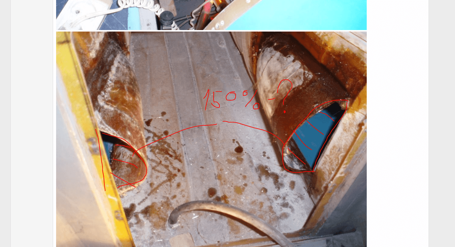

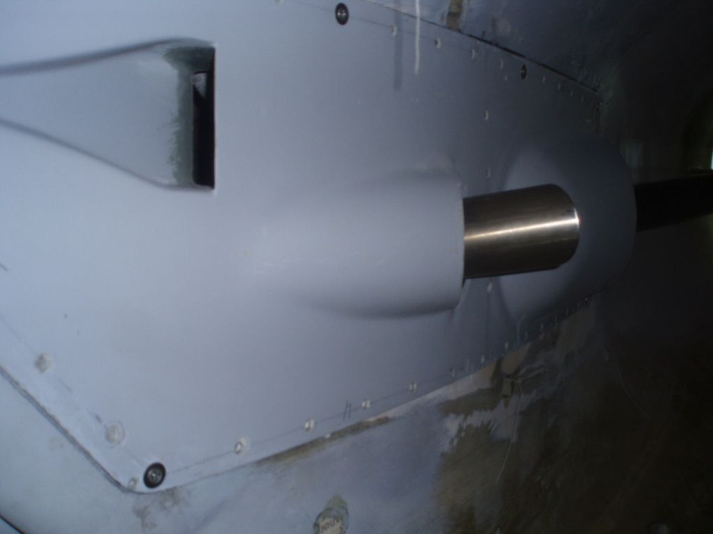

На этом фото выходы в канал ещё не обрезаны(будут обрезаны под углом), т.ч. после обрезки площадь выхода намного увеличится.
К тому-же не уверен что при принудительном обдуве правило 150% должно быть соблюдено, поэтому хотим обрезать в процессе испытаний.

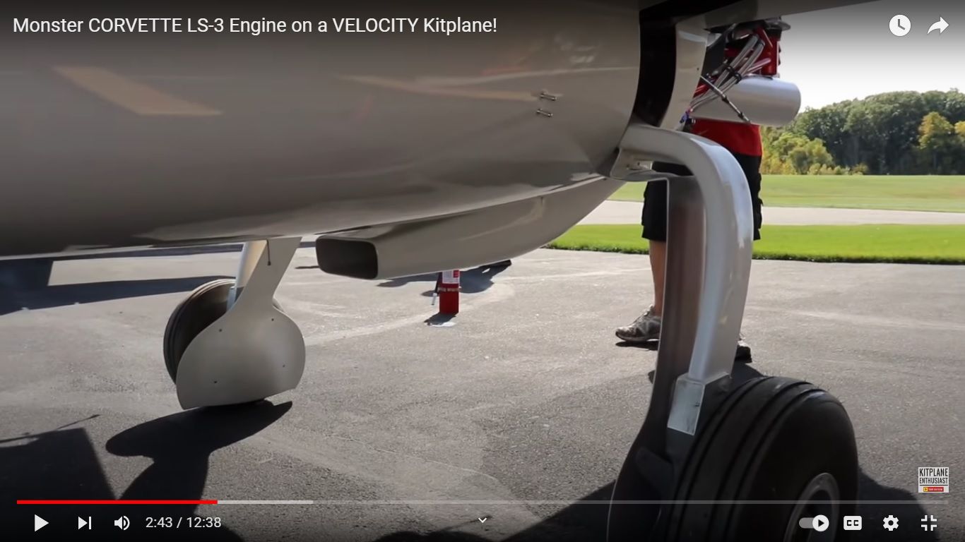

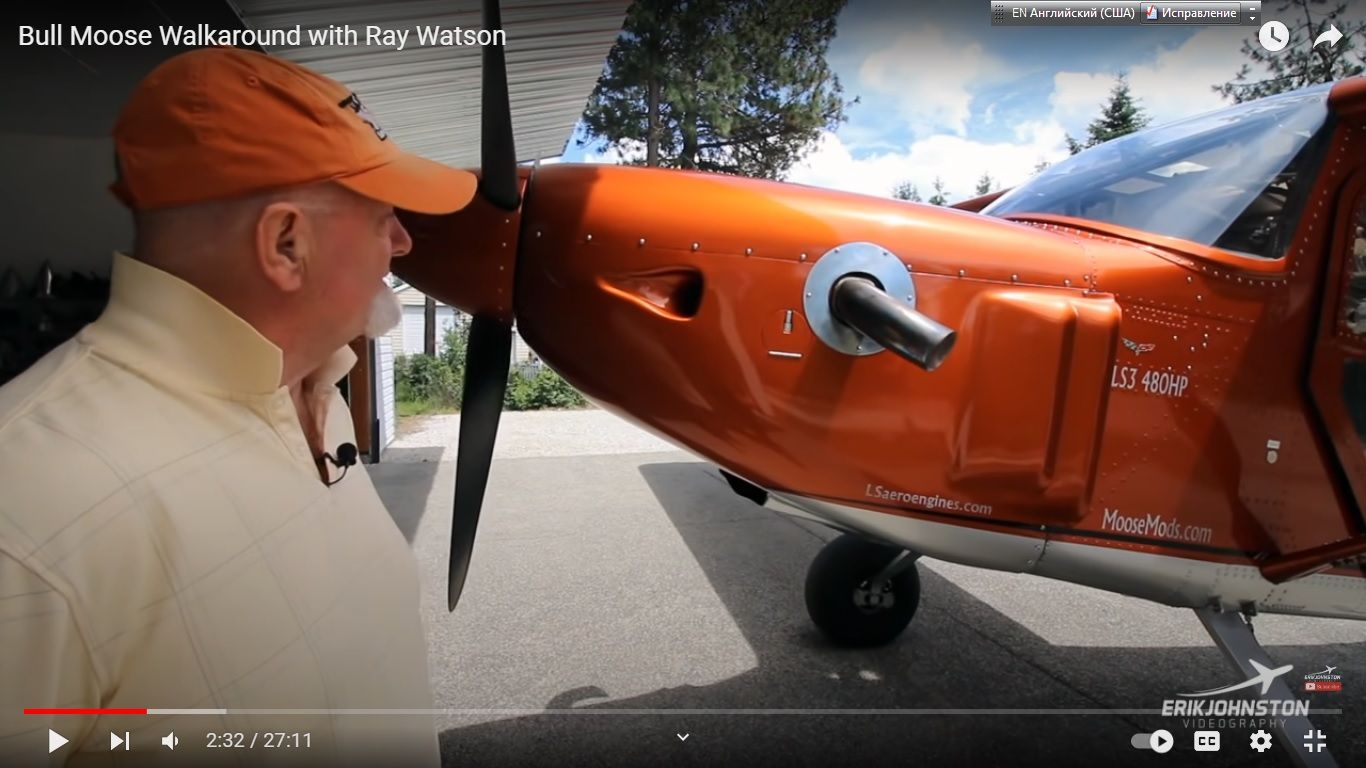

Существует "Общее правило" для правильного дизайна системы обдува радиатора двигателя на самолётах:
1. Входное отверстие воздухозаборника по площади сечения должно быть 25-30% от площади радиатора.
2. Площадь сечения выходного отверстия должна быть не меньше 150% от площади входного(что получается 37-45% от площади радиатора).
Но это правило для "свободно-набегающего воздушного потока, а какое соотношение площади входного и выходного каналов(отверстий) должно быть при принудительном обдуве - "протяжке" в нашем случае? У нас при старом варианте площадь выхода была меньше этих величин(соотношений), может поэтому и грелся. Но в статике всё работало нормально.

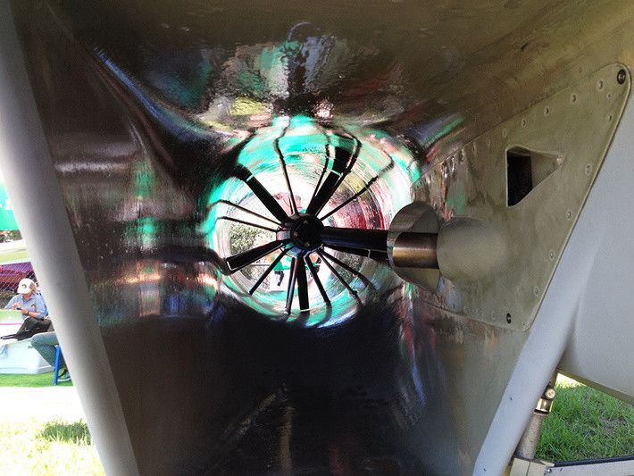

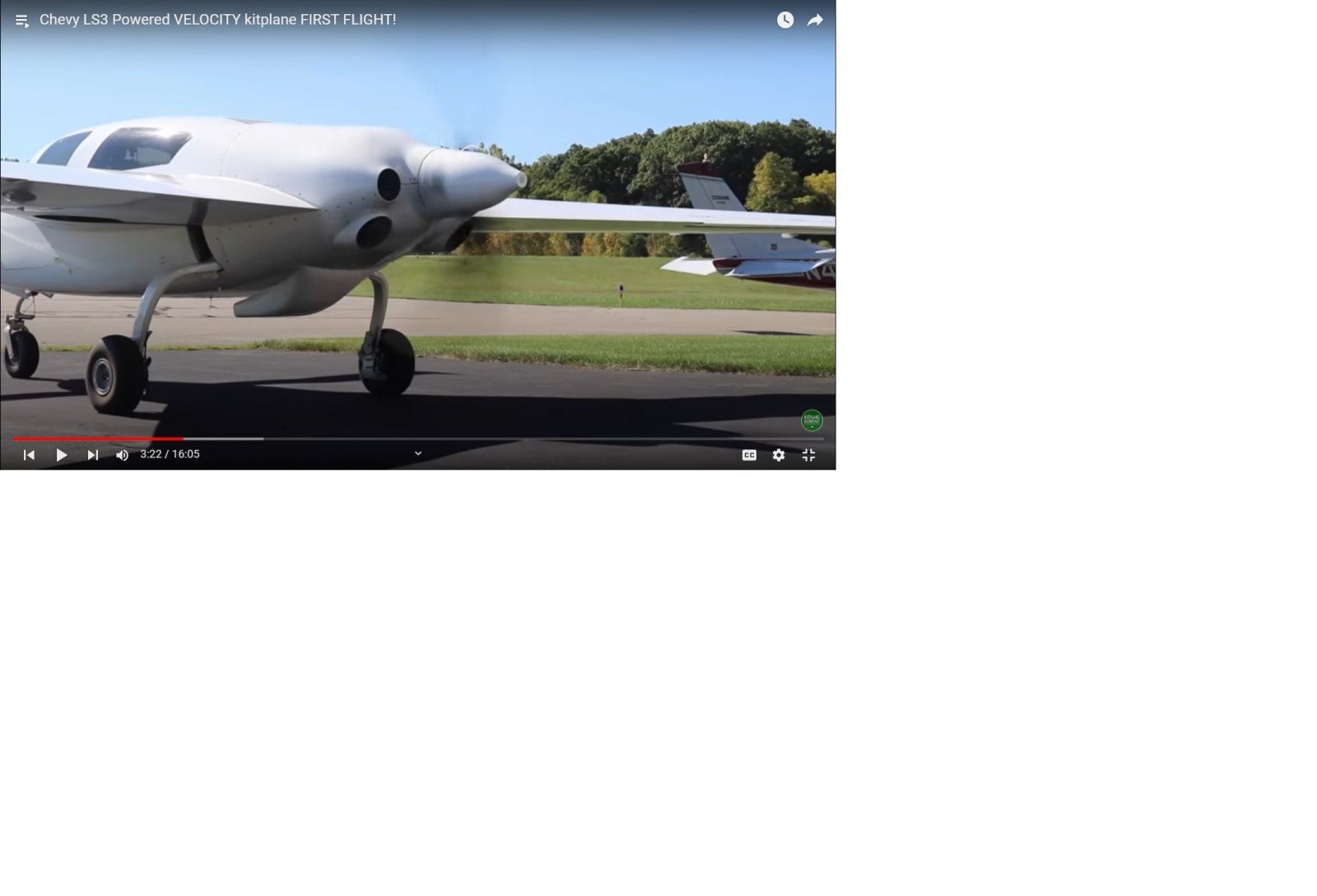

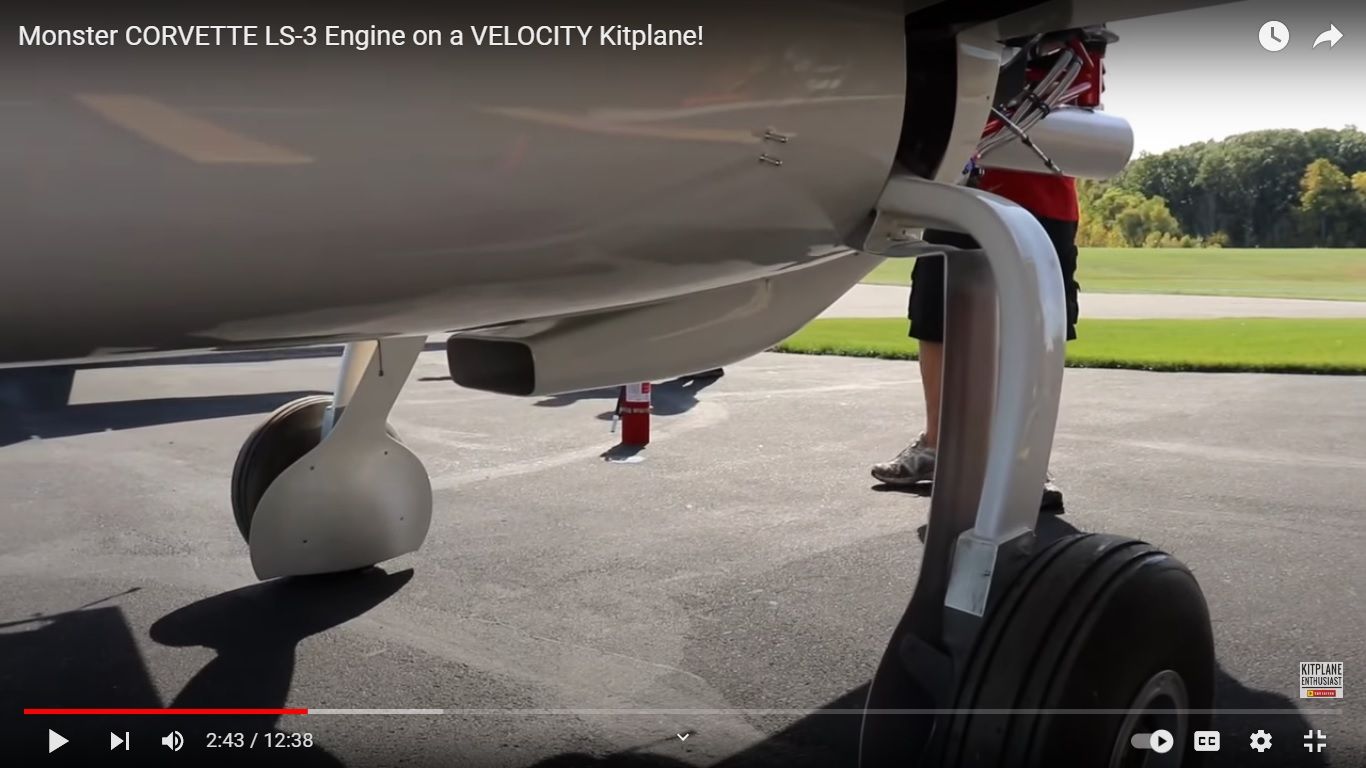

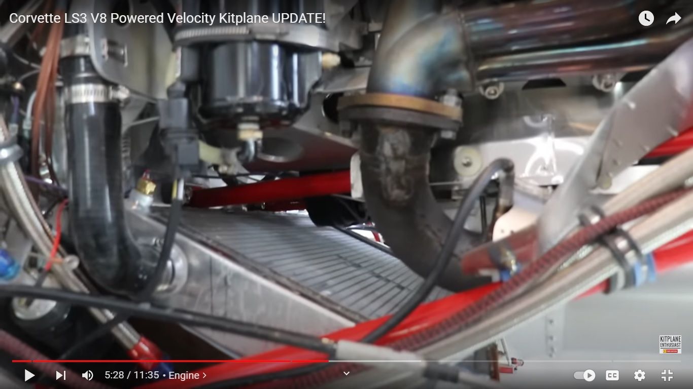

Здесь на фото входы и выходы воздуха на самолёте "Лось"(свободный обдув) и самолёта "Велосити(Частично принудительный обдув).
Есть разница по площадям?:

Радиатор стоит сразу сзади двигателя и над редуктором. Моторный отсек и радиаторный соединяются между собой через пространство вокруг редуктора.
Раньше воздух попадал в радиаторный отсек сверху радиатора и в основном выходил в каналы через отверстия в обтекателей валов вентиляторов из редуктора(снизу радиатора) там специально были сделаны увеличенные вырезы для прохода воздуха. Из моторного отсека был минимальный "отсос" воздуха за счёт прохождения воздуха через обтекатели выхлопных патрубков и маленьких заборников обдува генератора и выхлопных коллекторов. Возможно эти потери воздуха не проходящего через радиатор и влияли на его перегрев в полёте, когда давление в канале от встречного потока увеличивалось. Теперь весь воздух будет проходить через моторный отсек под радиатор и проходить чрез него под принудительным оттоком воздуха в задний отсек фюзеляжа где установлены выходы в каналы. Любой "подсос" воздуха в моторный отсек только увеличит объём проходящего воздуха через радиатор. Выход воздуха через крышку радиаторного отсека(на "спину") в полёте, рассматривается как опция(если вдруг действительно будут проблемы с тягой вентиляторов в результате вывода близко к вентиляторам из радиатора. Но я не думаю что это случится, т.к. мы специально сделали выходы воздуха в зону вентиляторов где уже есть помехи(возмущения потока) от выхлопа двигателя и затенения(завихрения) от обтекания валов вентиляторов, но вентиляторы работают нормально и самолёт летает. Мы поэтому не стали менять вентиляторы пока, после этой переделки системы охлаждения отгоняем самолёт и замерим

Мы много думали и решили что вывести сброс воздуха за вентилятор сделать будет сложно, т.к. задняя часть фюзеляжа за вентиляторами отстыковывается и там(в силовых шпангоутах) нет места для воздушного канала, да и уменьшать прочность шпангоутов не хотелось-бы.

Всё верно говорите, только площадь выхода всё таки считать надо по минимальному сечению (по моему мнению). там запирание идет.
Вам канал нормальный делать с такой мощностью, плавные переходы, плавное расширение, без отрыва потоков, как канал для импеллеров, только вместо импеллера радиатор. Мощность уже большая, надо по нормальному делать мне кажется.

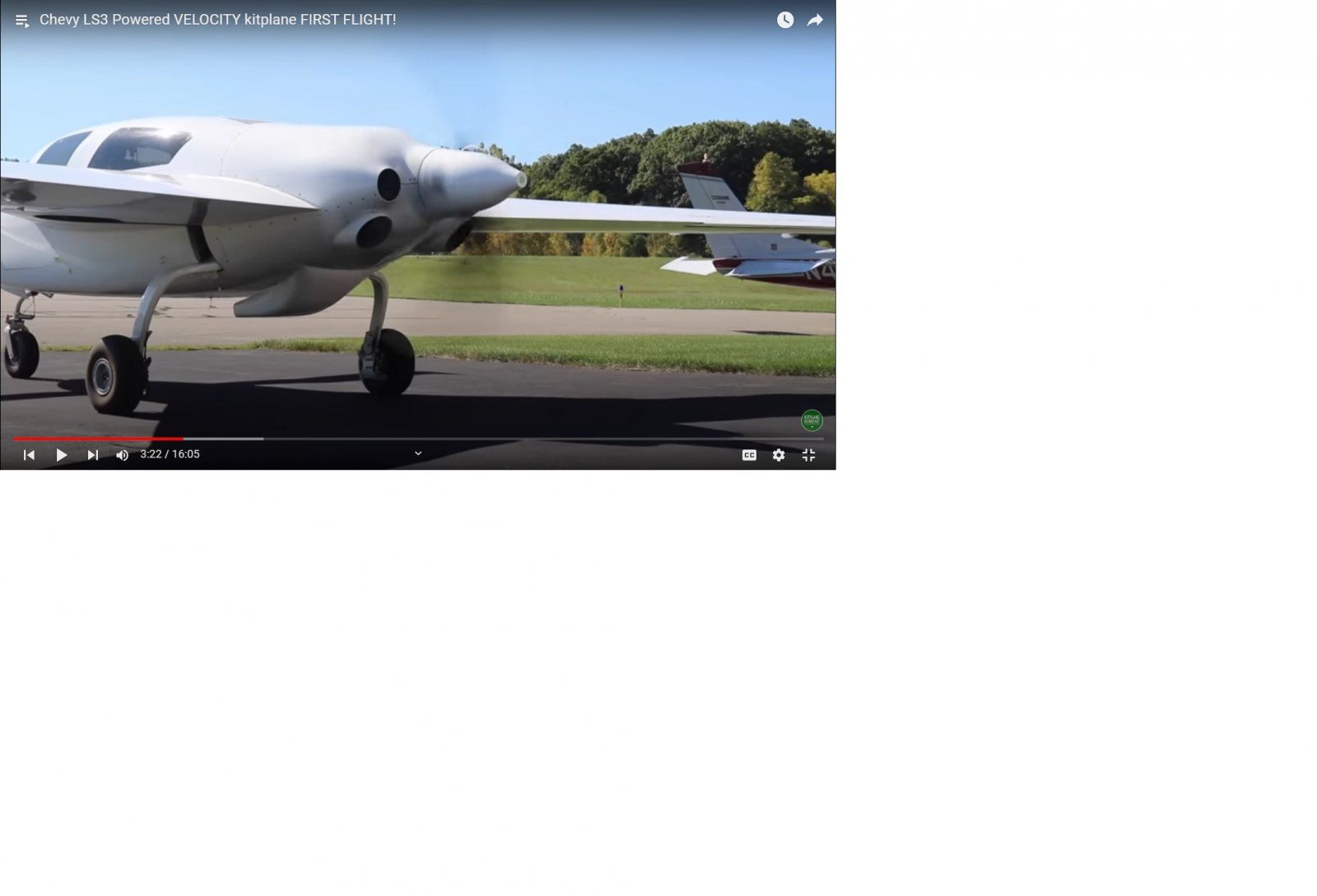

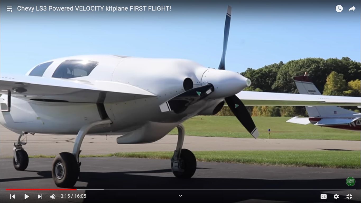

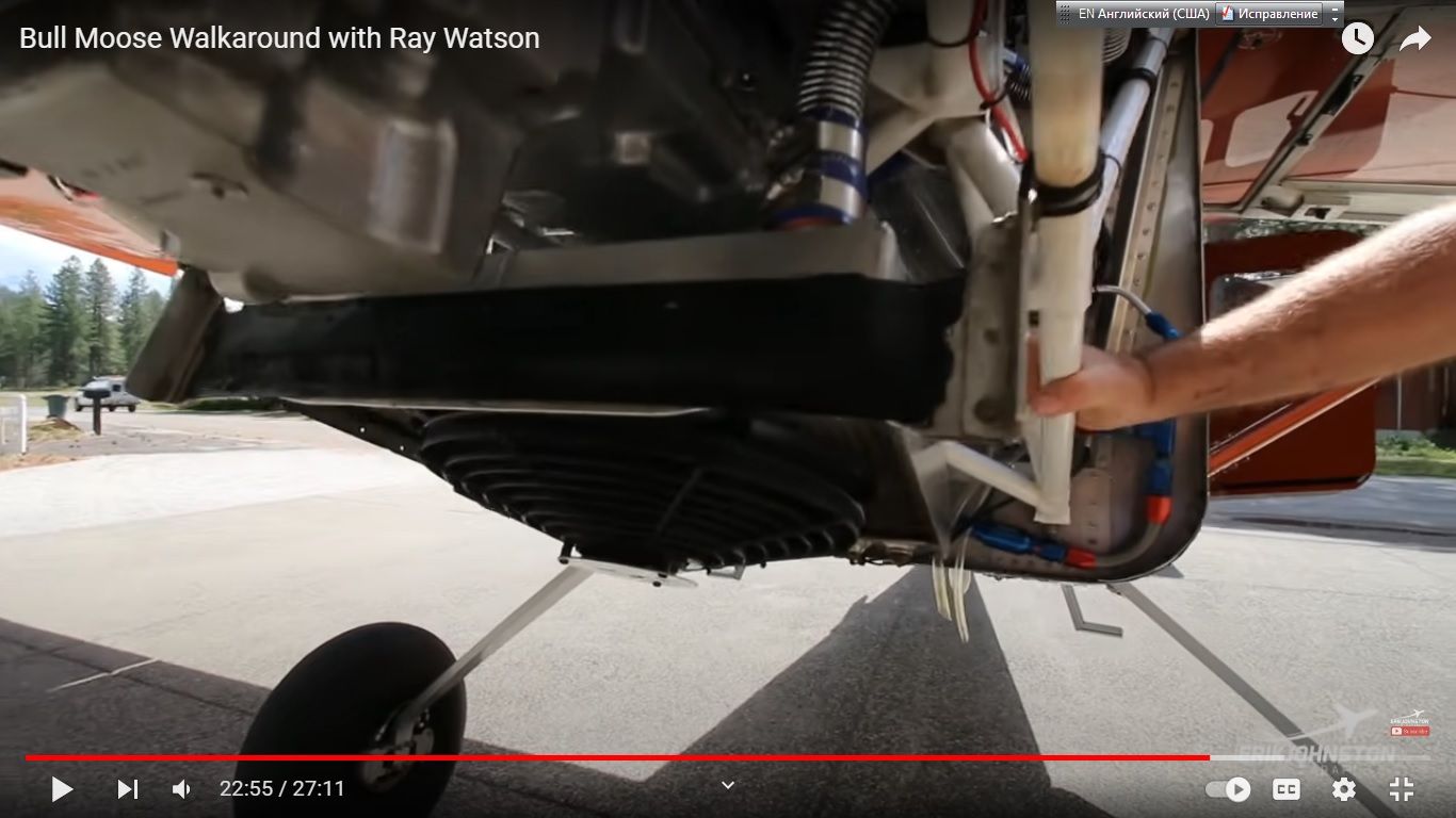

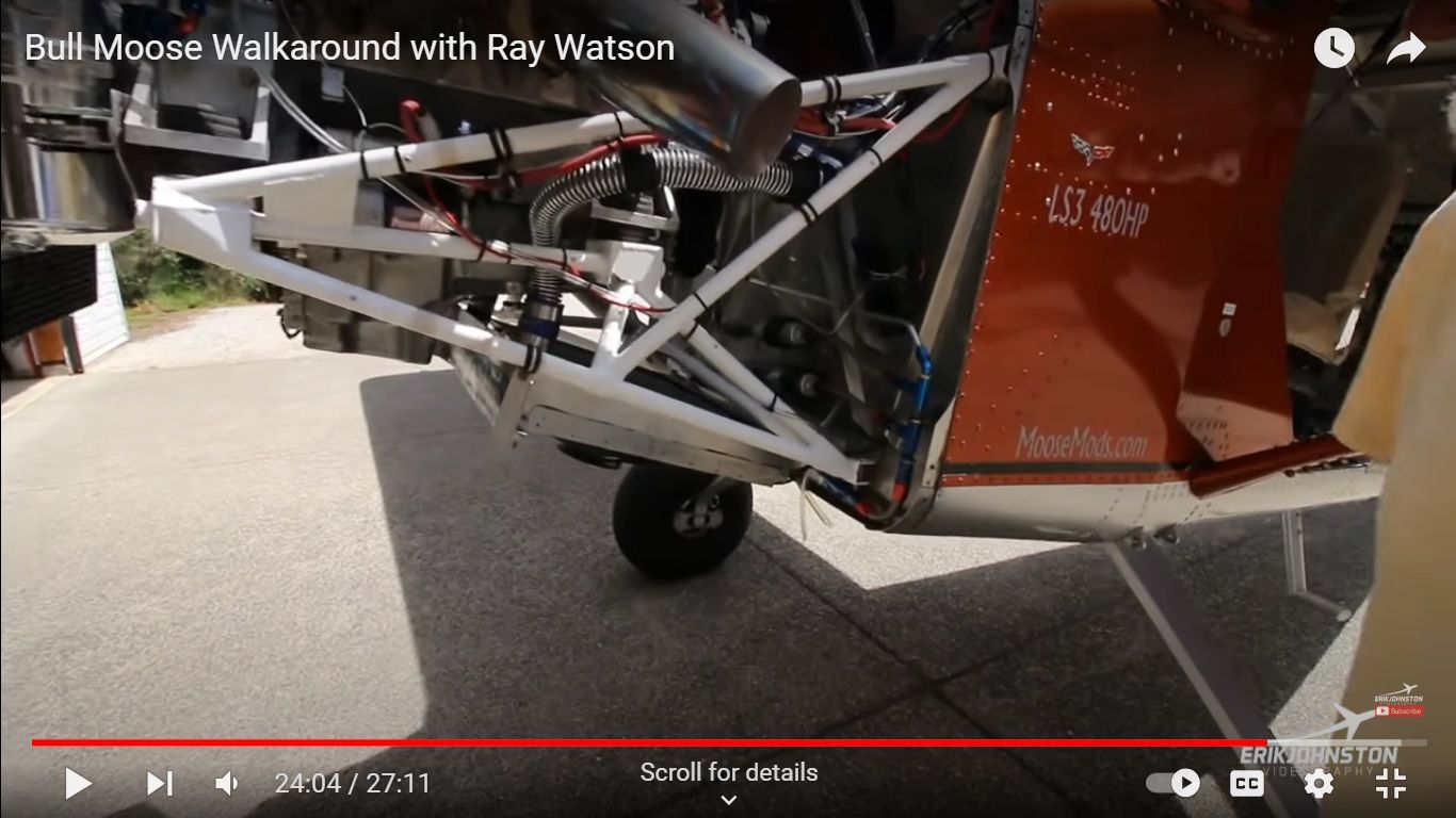

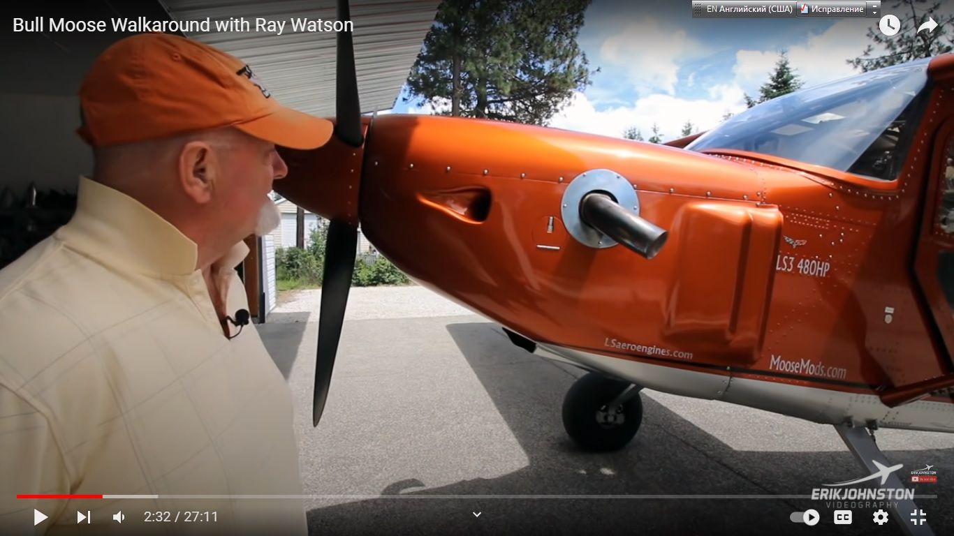

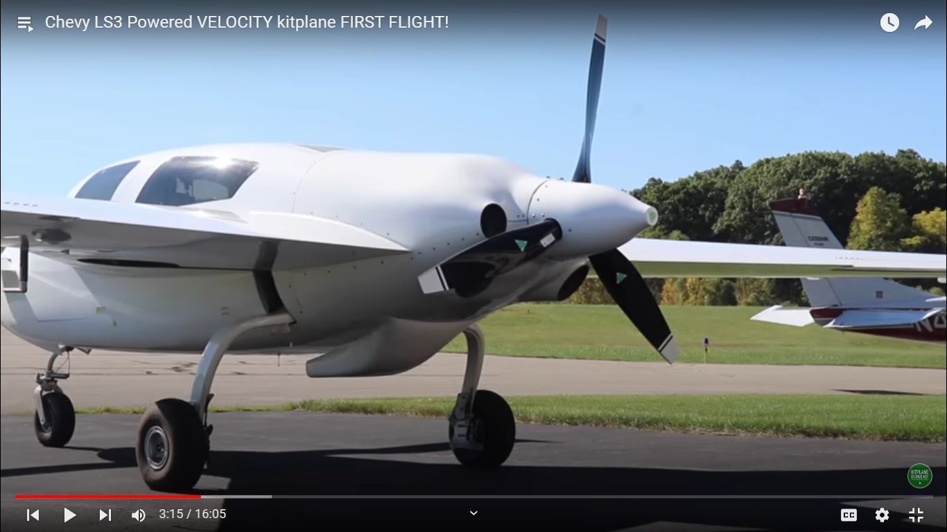

Я тоже так думал, но посмотрев как делают системы охлаждения с такими-же двигателями, не каких воздуховодов и не имеют НИКАКИХ проблем с охлаждением, я тоже решил не "заморачиваться" и тоже сделать проще:

Я, конечно извиняюсь, а что мешает разделить канал импеллера и охлаждения радиатора с выхлопом? Как я помню, с низу на пузе нахлобучили "нарост" , когда делали убираемые шасси. Почему бы там не сделать канал, на подобии мини "F-16"

Много по этому поводу говорили и опять пошли по второму кругу.
Если помните, я говорил что в статике даже на продолжительных высоких режимах работы двигатель не греется, а в динамике(в полёте) начинаются проблемы. Значит на земле(в статике) все сечения(входные и выходные) нормально работают и отсутствие каналов не влияет на их работу. И фотографии что я привёл выше тоже подтверждают это - дело не в каналах и в размере наших сечений при принудительном обдуве. У нашего самолёта сечения выхода воздуха были даже меньше чем сейчас и на земле(в статике) мотор не грелся, значит прохождения воздуха через радиатор хватало. Но были проблемы в полёте на тех-же режимах работы двигателя. Выходит поток набегающего воздуха создавал в каналах давление(в месте выхода воздуха из радиатора) и поток воздуха через радиатор уменьшался. Сейчас мы даже увеличили сечение выходных каналов и переместили выходы в другое место, плюс улучшили условия потоку воздуха через радиатор.
Думаю этого будет достаточно для решения проблем. Во всяком случае испытания покажут.

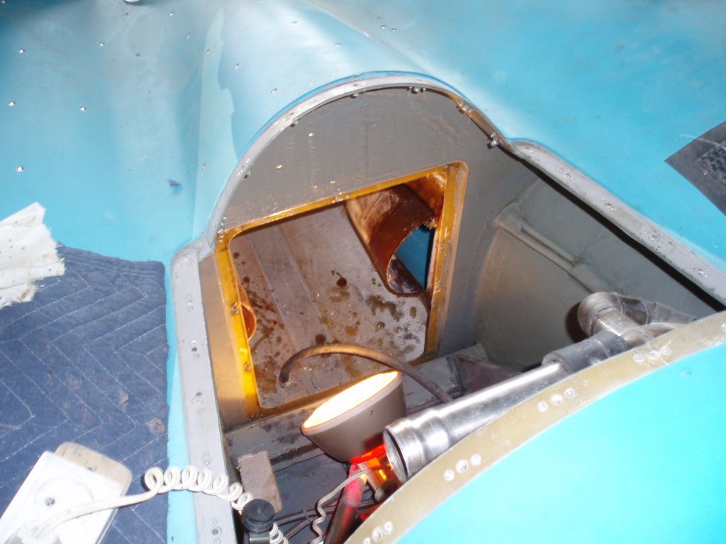

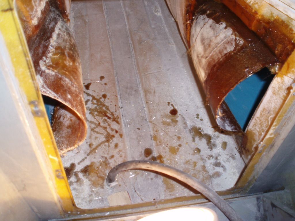

Так выглядели выходы воздуха раньше:

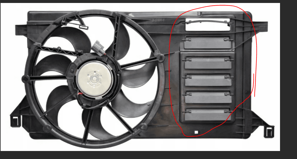

Вентилятор по кругу гонять воздух будет, там клапана обратные надо будет делать на площади, где нет вентилятора.
или для вентилятора отдельный канал делать...

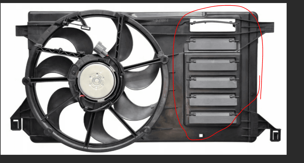

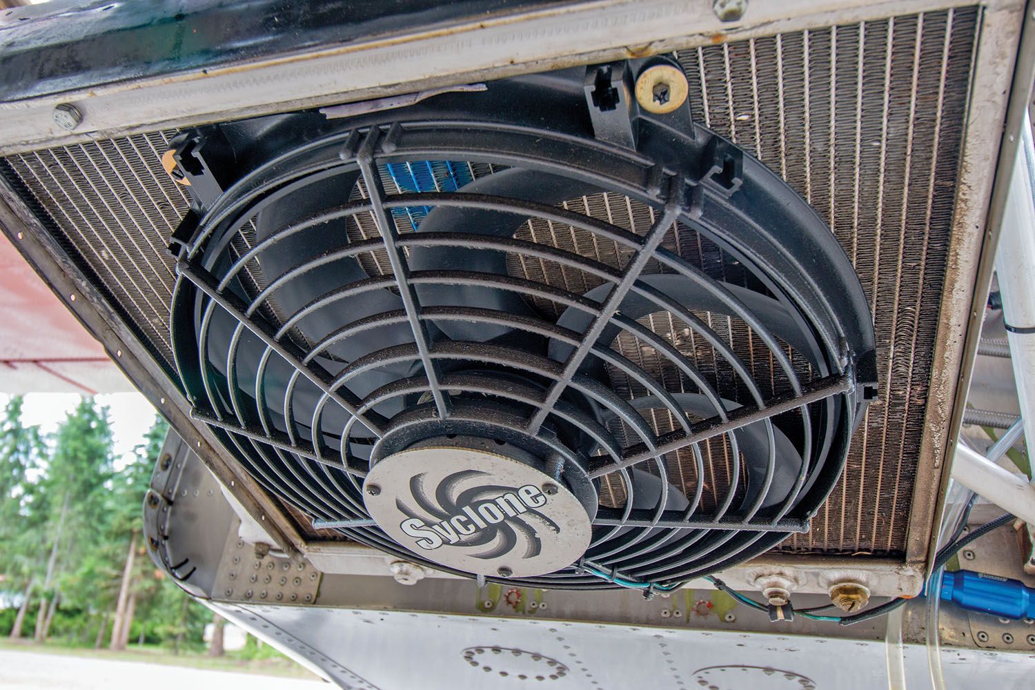

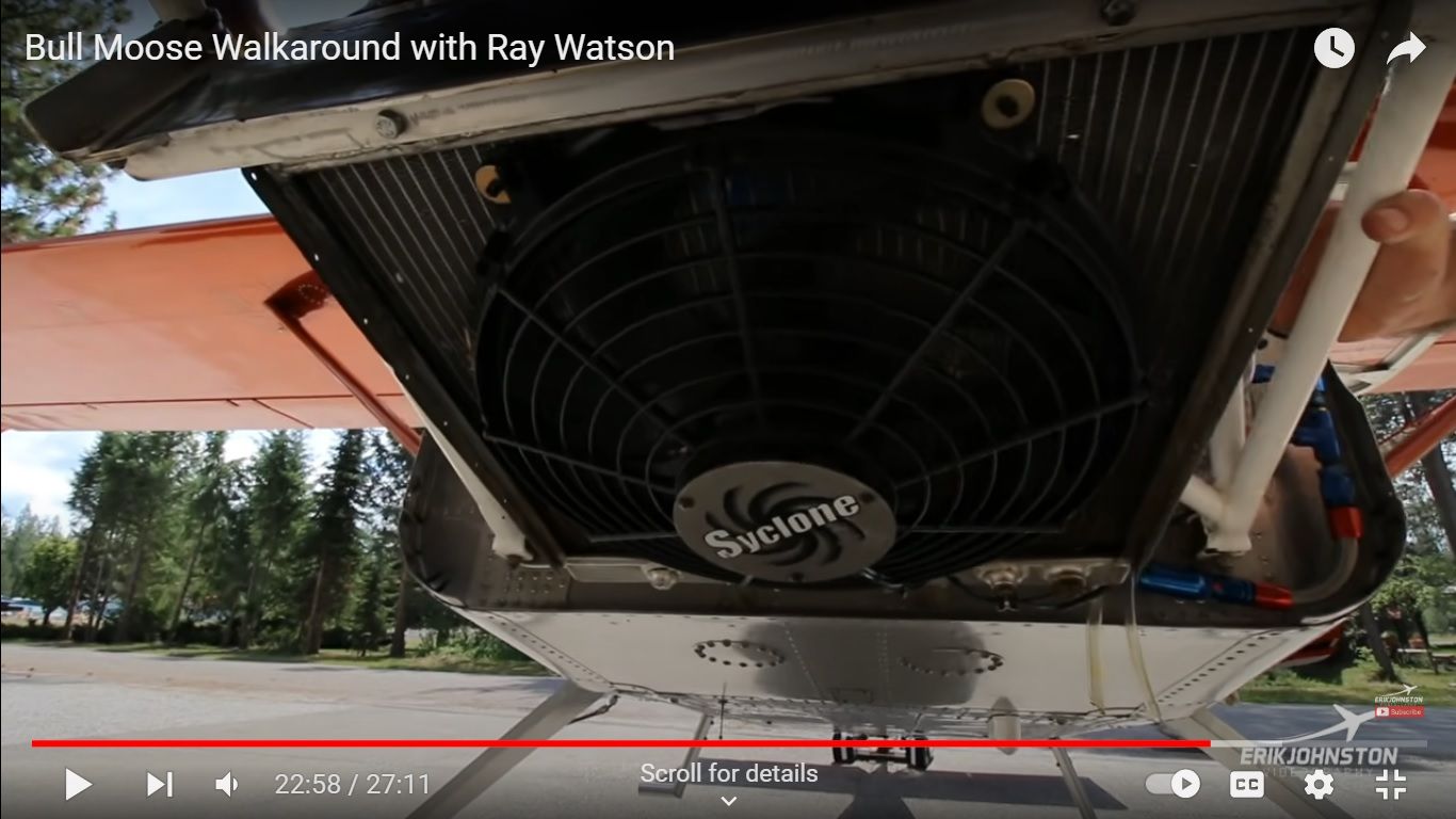

Кожух на радиаторы ставят на машинах что-бы улучшить работу вентилятора(продувание им воздуха по всей площади радиатора) на малых скоростях или в статике. А на скорости кожух радиатора начинает даже мешать потоку и поэтому на кожухе даже желают клапана, что-бы увеличить проходимость воздуха через радиатор и не создавать сопротивление.
На авиационный радиатор кожух ставить нельзя, так-как он сделает больше вреда чем пользы(ухудшит обдув и создаст сопротивление. Поэтому на этих самолётах если и ставят вентиляторы(а он нужен только на земле) то без кожуха. И в принципе если капотировка сделана правильно, то и каналы не особенно нужны, потока воздуха в полёте вполне достаточно для нормального обдува радиатора. Вот и на нашем самолёте нужно правильно сделать капотировку(правильно пустить поток воздуха через пространство фюзеляжа) и проблема с охлаждением будет решена.

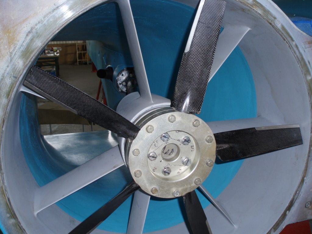

Я уже выше несколько раз говорил, что сделать можно всё, но будет ли в этом толк, а если и будет, то какой и какой ценой. Это касалось и выхлопа, почему-то все сразу решили, что выхлоп в канал вентилятора СИЛЬНО ухудшит работу вентилятора. А на сколько сильно? А может не так сильно что-бы об этом волноваться?
Летают же "Оптики" и "Джеттрайнеры"(да и наш самолёт) с выхлопом прямо в вентилятор и ничего. И вообще я не думаю, что выхлоп двигателя и горячий воздух от радиатора так сильно повлияют на работу вентилятора, что-бы об этом всё время думать. Опять-же Чехи сделали UL-39 с выхлопом и радиатором в канале вентилятора и никто их не упрекает, хотя этот самолёт разрабатывали профессора и делали в авиационном университете.
Вопрос, а зачем канал как на F-16 на нашем самолёте? У нас и так там два канала. "Нарост" сделали немного больше чем я хотел, но не бывает "худа без добра"
туда хорошо уместится основное шасси, которое мы наметили туда переместить на серийном самолёте.
