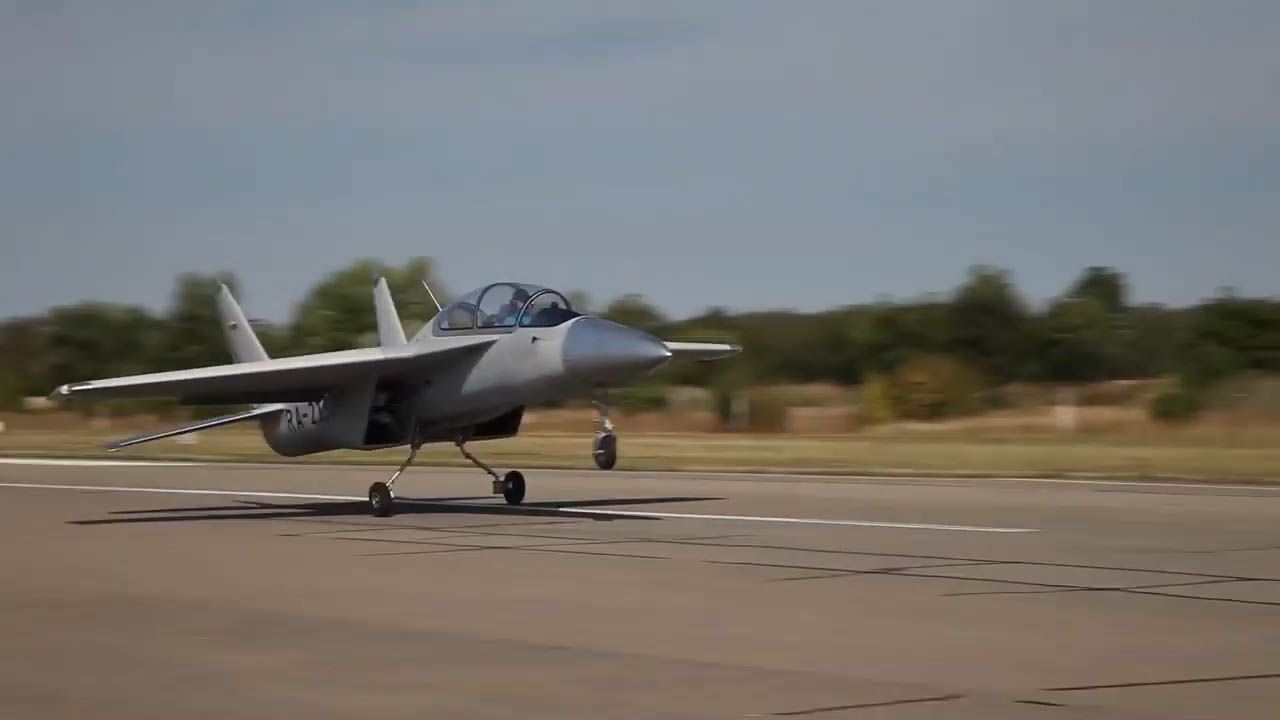

Недавно попросил некоторых знакомых прислать мне фотки нашего PJ-II Dreamer, какие у них есть, но не те которые мы делали, а те которые из других источников.
Дело в том, что за все эти годы наш самолёт много и многие фотографировали, а некоторые даже не знают что это за самолёт и нигде их не публиковали.
А они у кого-то есть и некоторые довольно хорошие. Так вот и мне прислали фотографии. Много конечно было повторений которые у меня есть, но было несколько штук, которых у меня нет. Так если у кого-то есть фотографии(видео) нашего самолёта и которые не публиковались не где, то попрошу их прислать
мне на эту ветку(или свяжитесь со мной в личке). Буду очень благодарен. Вот некоторые фото которых у меня не было:

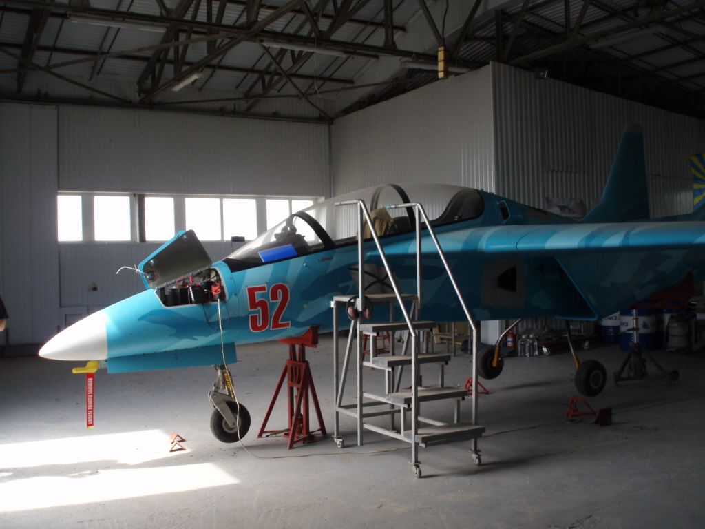

Всё ещё ждём СЛГ, вернее инспектора кто должен сделать инспекцию самолёта, а он в отпуске. А пока заканчиваем готовить самолёт к полётам.
Сегодня отгоняли шасси - один из последних этапов годовой инспекции:

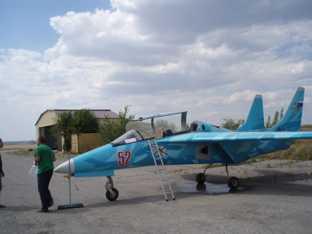

Потом решили снова "отгонять" СУ и проверить как она будет работать и охлаждаться в такую жаркую погоду. Температура воздуха в тени была +35 С.
Выкатили самолёт на площадку между ангаров. Пришлось немного подмести под воздухозаборниками и полить водой, что-бы не засосало всякий мусор.
Денису пришлось снимать показания тяги с прибора, находясь в этом потоке воздуха от вентиляторов, который загибал деревья за площадкой. Это пришлось делать потому-что на солнце не было видно показаний на табло.
Результат этих испытаний был немного озадачивающий:
1. Температура ОЖ поднялась до 102 градусов С после нескольких минут работы двигателя на взлётном режиме, что было выше чем мы ожидали. Но с другой стороны самолёт находился в статике и рабочая температура этого двигателя на авто тоже 102-105 градусов С.
2. Тяга на взлётном режиме была всего около 300 кг. Но это при температуре воздуха +35 градусов С и давлении аэропорта - 747 мм.рс.
Посмотрим что покажут испытания при более низкой температуре воздуха, а затем испытания в воздухе.

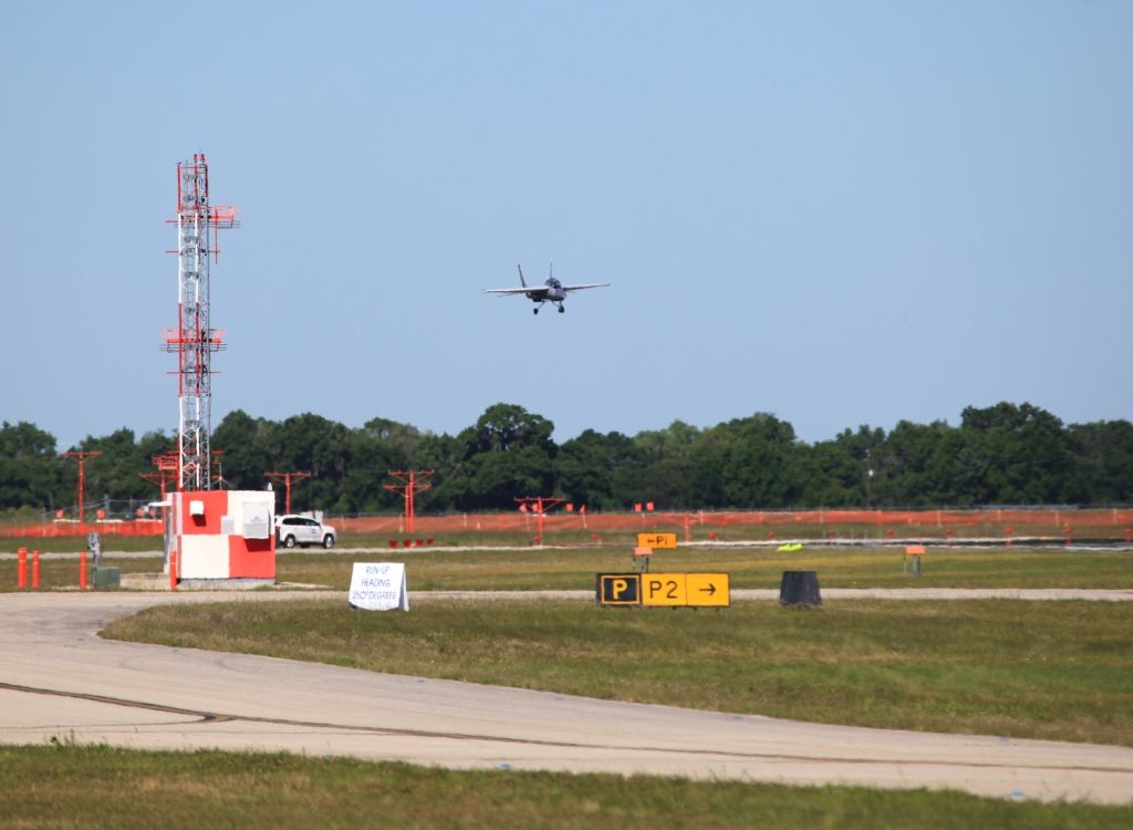

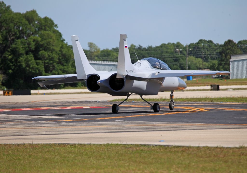

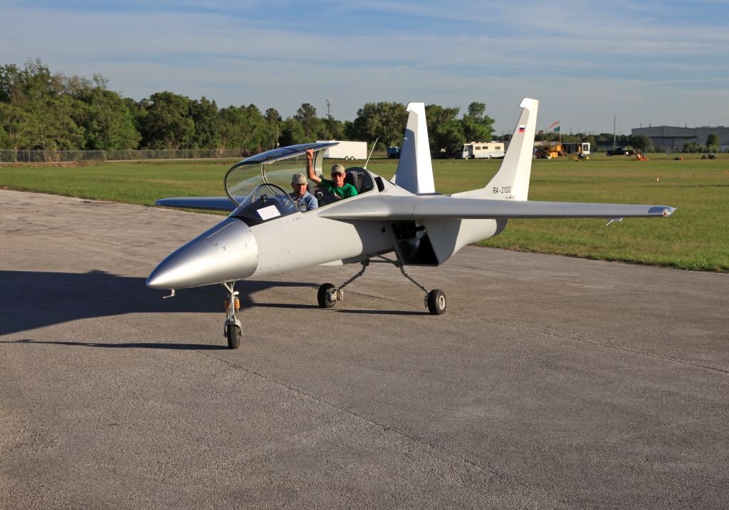

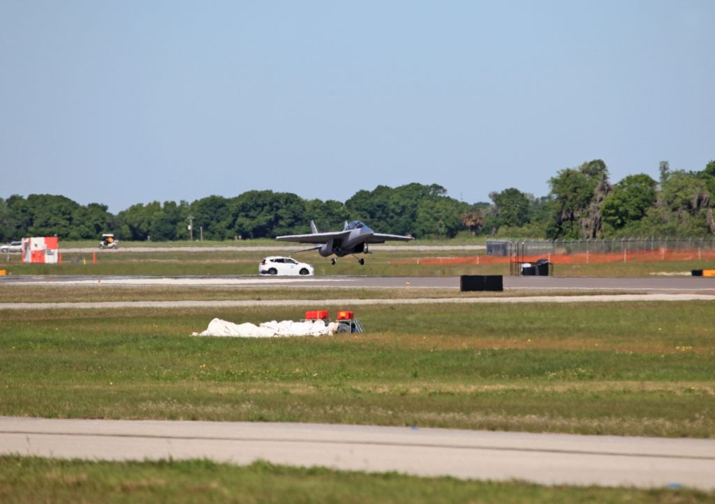

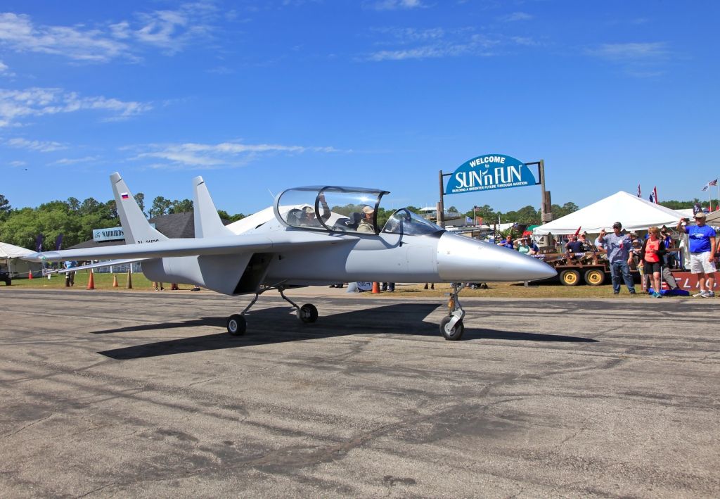

Сергей оставил нам почти 200 фотографий нашего самолёта на выставке Sun-n-Fun 2016 в США. Его фотографии всегда были высокого разрешения(несколько мб)
Мне часто приходилось уменьшать(сжимать) их, что-бы где-то их можно было-бы использовать. Но я всегда сохранял оригинал. Здесь несколько фотографий нашего самолёта которые он сделал на выставке. Буква "С" после цифр в номере фотографии означает, что она "сжата", а оригиналы сохранены.
Взлёт, полёт и посадка PJ-II Dreamer:

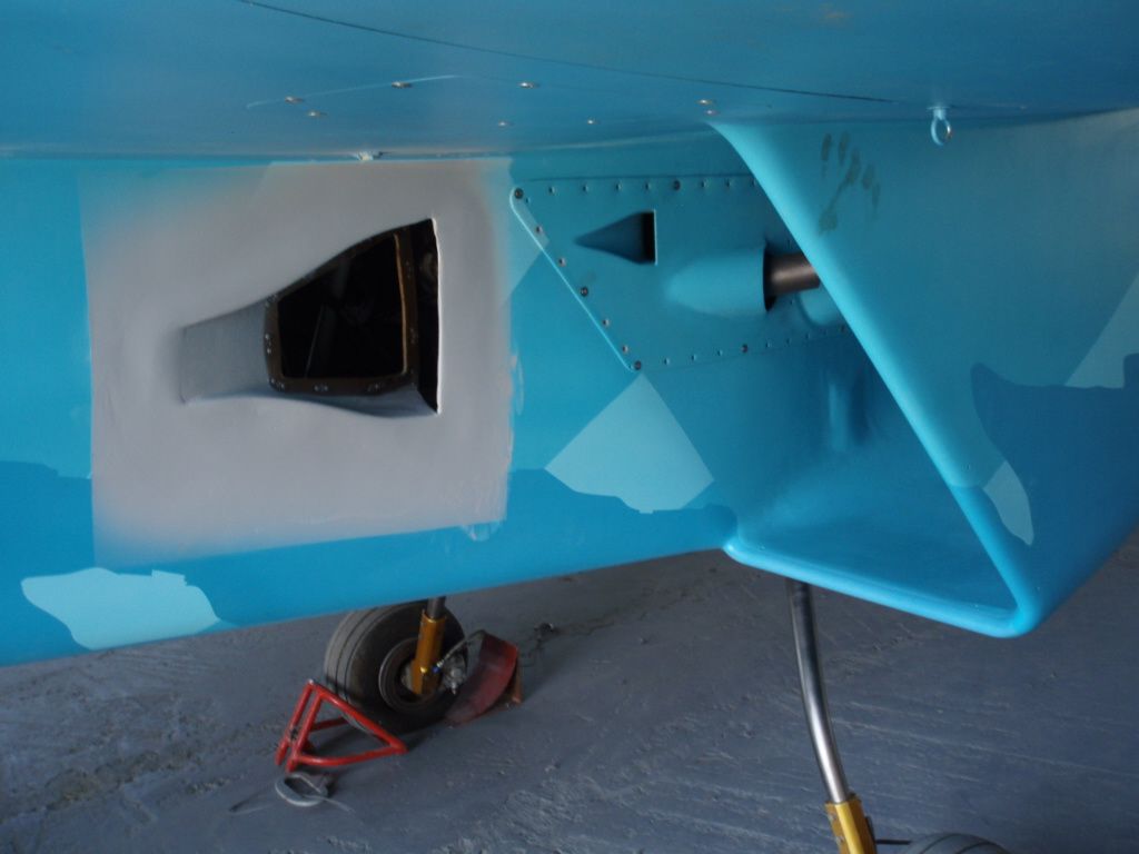

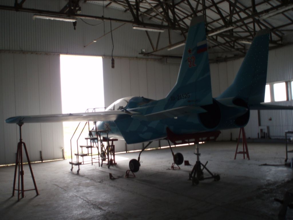

Когда мы делали инспекцию самолёта, то Евгений заснял процесс проверки работы шасси, но почему-то снял только цикл уборки, а выпуск шасси не снял.
Получилось вот такое короткое видео:

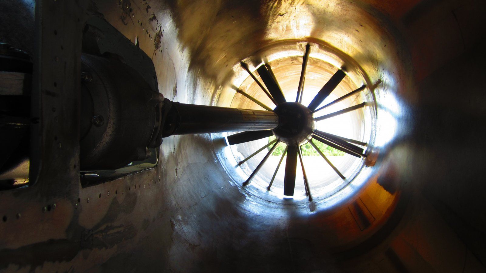

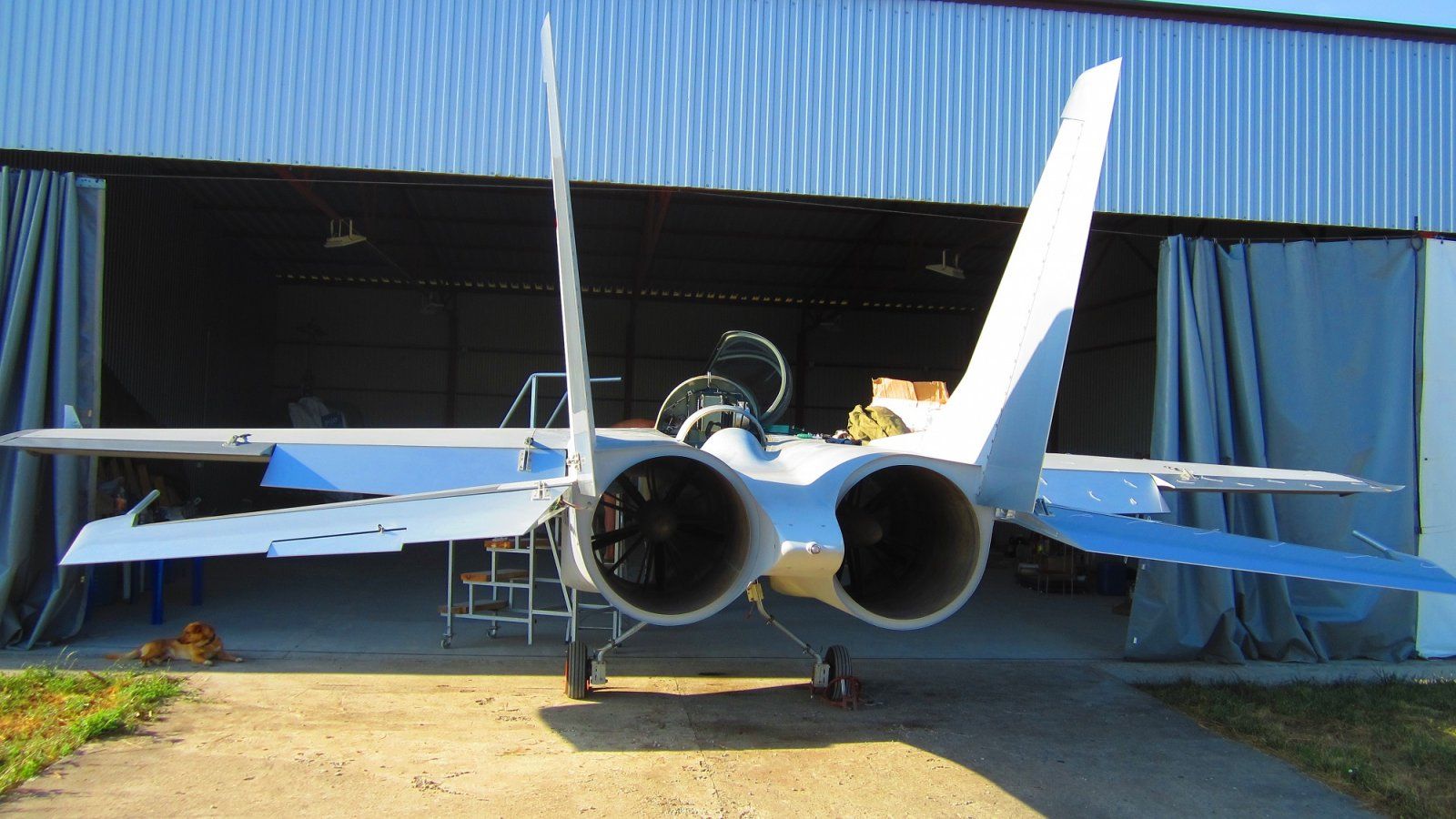

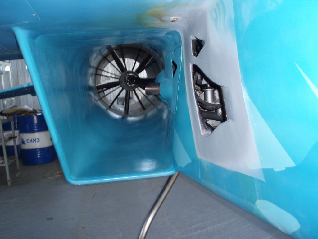

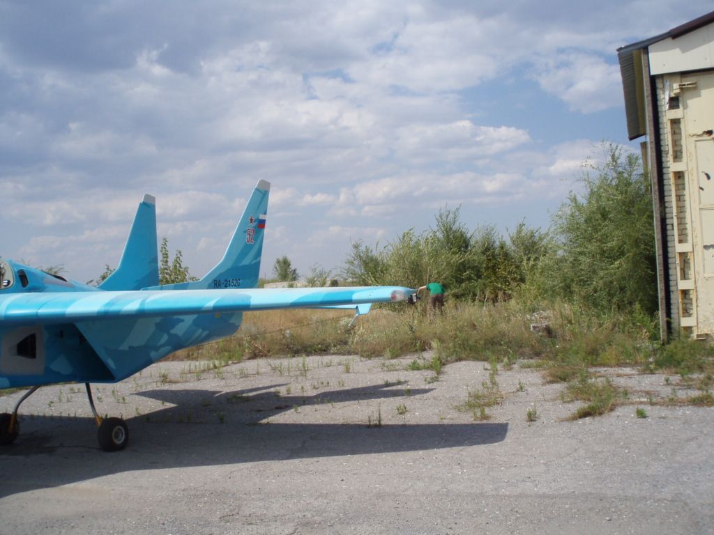

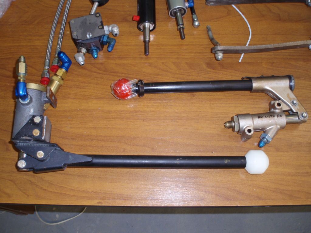

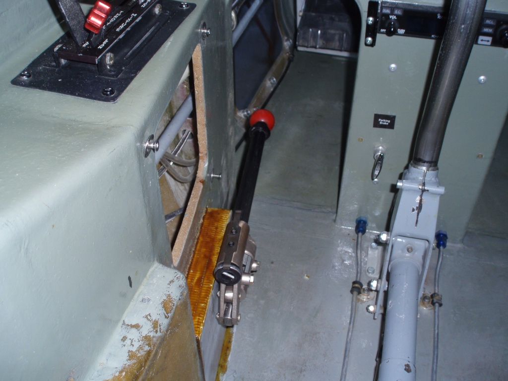

Евгений сделал только съёмку аварийного выпуска шасси и то не полностью. Получилось довольно "корявое"видео, с обрезным началом и концом,
но лучше нет. При аварийном выпуске шасси, пилот открывает аварийный кран выпуска шасси, давление гидравлической жидкости в системе падает(которое
держит стойки в убранном положении) и стойки шасси "вываливаются" под своим весом. Если передняя стойка практически встанет на замок под действием
гравитации и силы встречного потока воздуха, то основные стойки нужно "дожимать" ручным гидро-насосом, пока они не встанут на замки. Ручной насос
аварийного выпуска шасси, находится у левой ноги пилота, что не очень удобно, но другого места не было. Его нужно "качнуть" примерно 30-35 раз что-бы
стойки встали на место. В принципе схема системы аварийного выпуска шасси такая-же как на Цесснах с высоким крылом. На фото видно выдвижную ручку
насоса(с красным наконечником), который был "позаимствован у Цессны.
И видео аварийного выпуска:
А вы скоько тяги хотели? Какова реальная мощь вашегл двигателя?
Здесь выше писалось почему мы сделали эту переделку системы охлаждения и какие могли быть последствия. Мы измеряли тягу до переделки и она была
около 350кг, но температура воздуха была намного ниже, около 15 градусов С. Мы хотели проверить, изменилась-ли тяга. Я ожидал что она может уменьшиться немного, но не на 50кг. Всё-же я думаю что здесь больше виновата температура воздуха, чем переделка. Померим тягу ещё раз когда температура воздуха упадёт до разумных пределов.

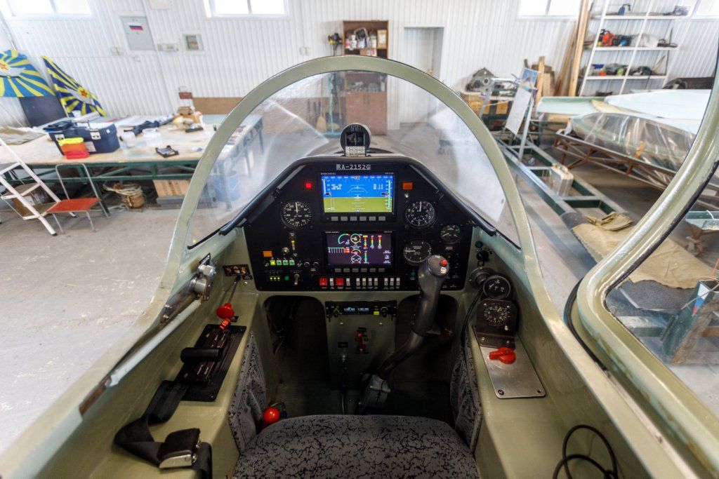

Ручной насос аварийного выпуска шасси, находится у левой ноги пилота, что не очень удобно, но другого места не было.
на этих фото сам ручной насос и как он выглядит в уже собранной кабине(видно только красный наконечник выдвижной ручки.:
