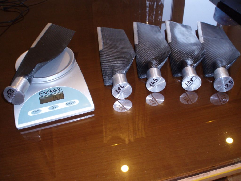

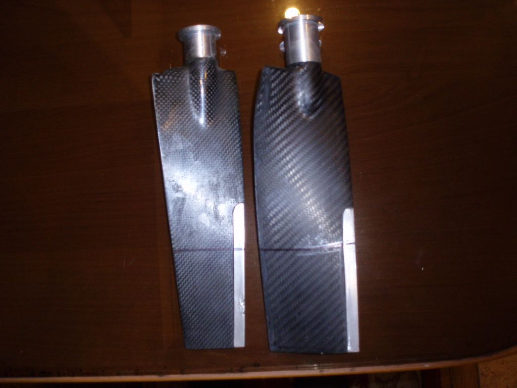

Взвесил лопатки второго вентилятора - разброс веса от 129 грамм до 150 грамм. Не совсем идеально, но и не плохо.
Если посмотреть на линию средней рабочей части(70% радиуса лопатки), то можно смело предположить, что рабочая площадь нового вентилятора будет как минимум на 20% больше площади старого и соответственно и тяга будет больше.

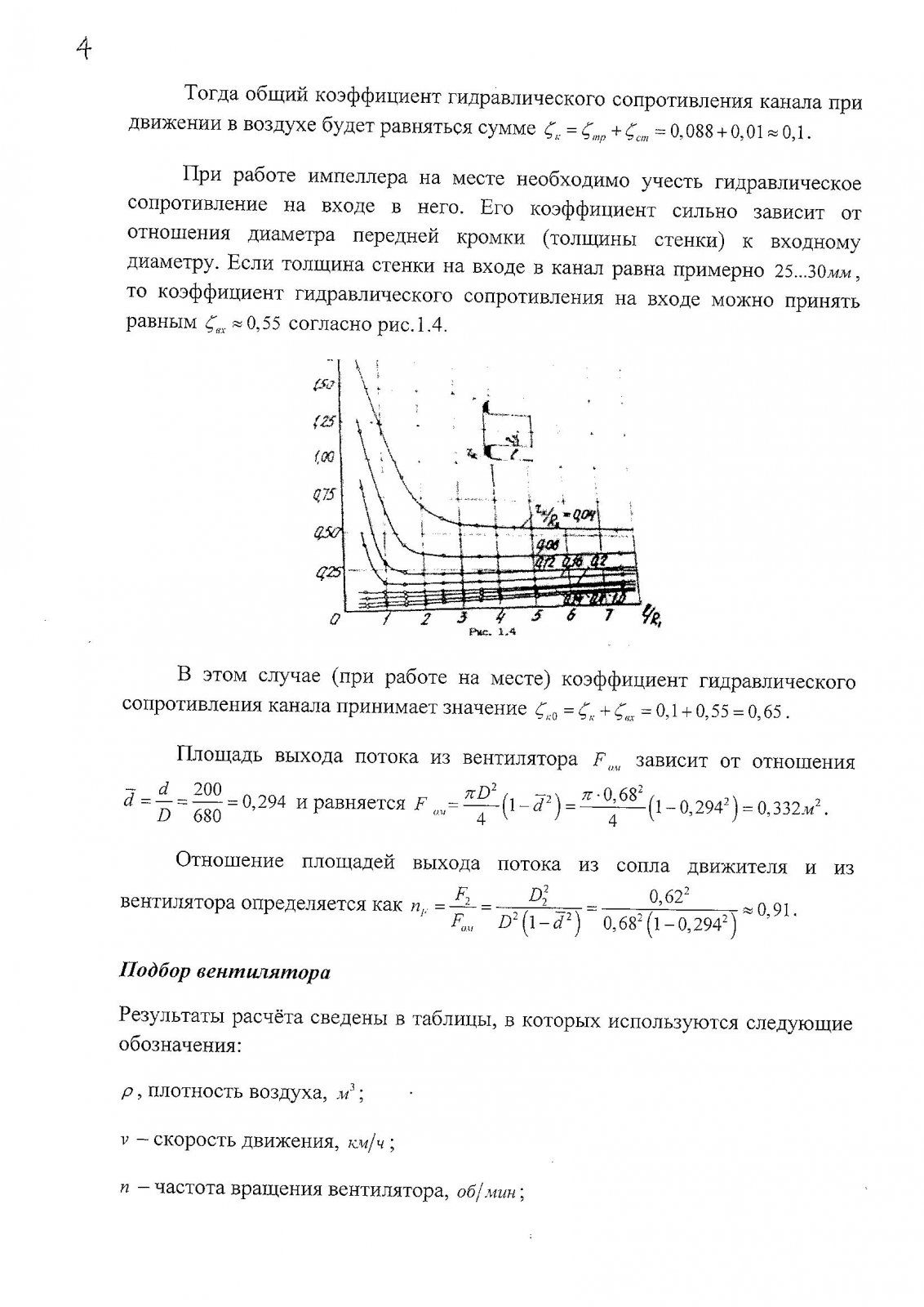

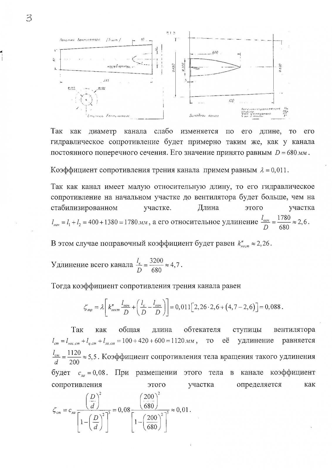

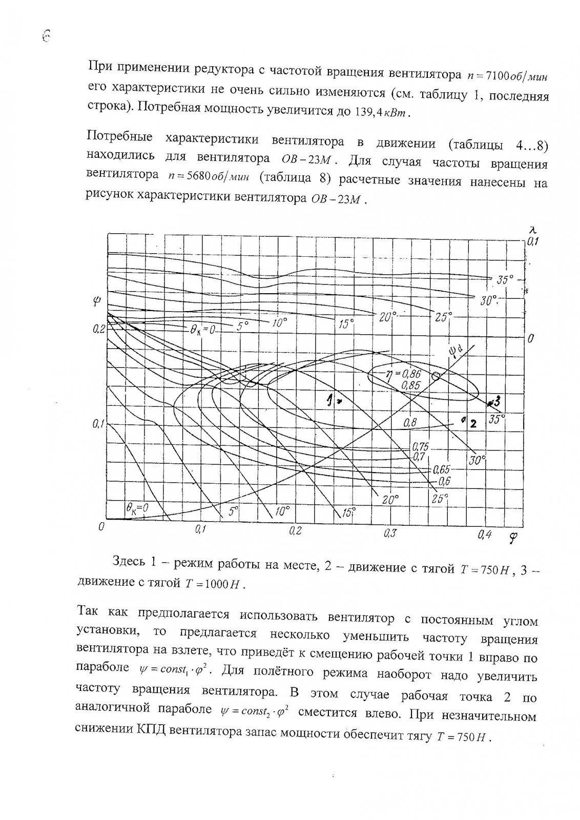

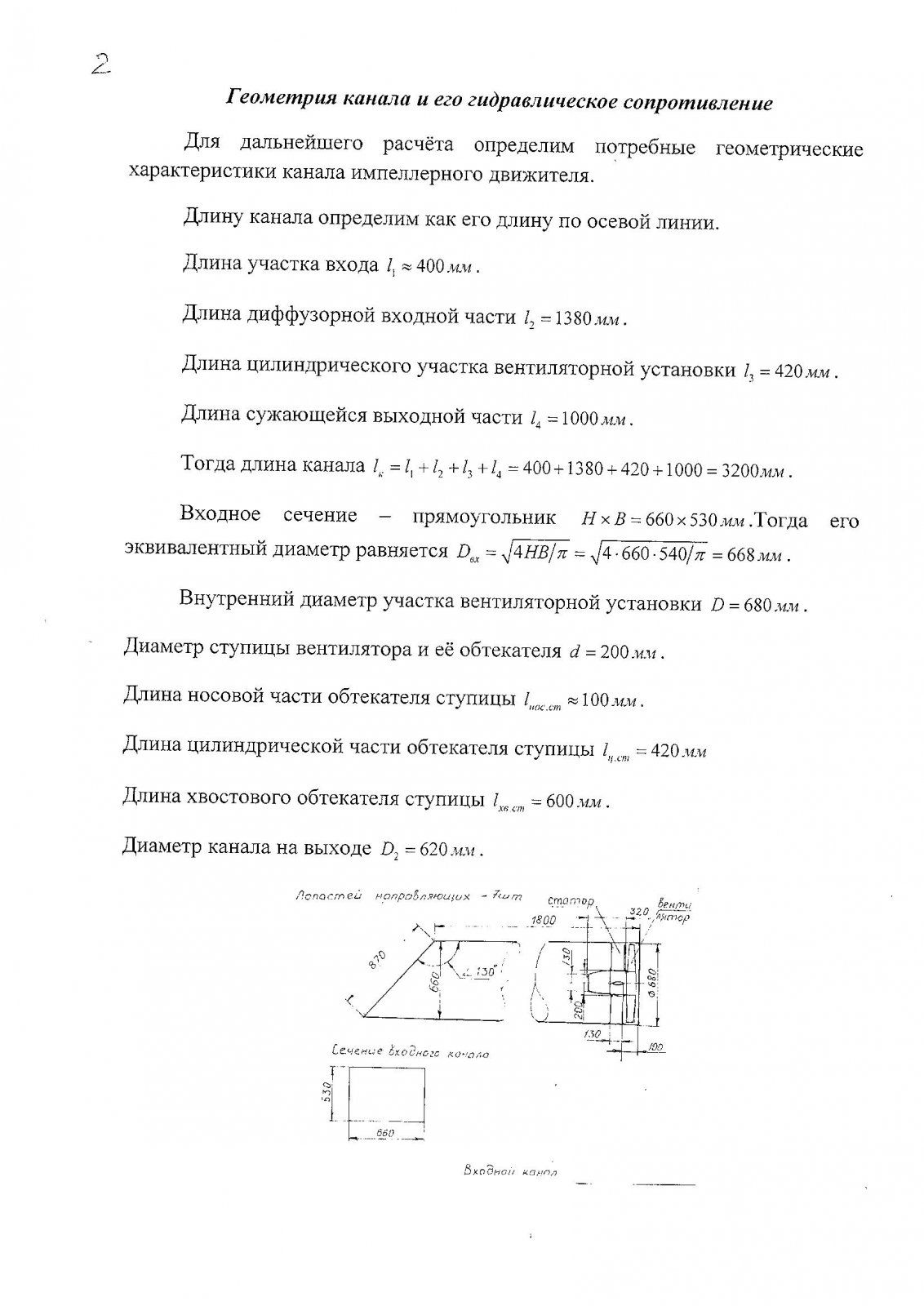

Здесь Вы очень сильно ошибаетесь... Я уже выкладывал расчёт сделанный людьми из авиационного университета Самары и имеющих опыт работы с вентиляторами. И там всё чётко обосновано под нашу СУ и вентиляторы должны иметь даже 6 таких лопаток, а 5 потянет уж точно. Это я решил сначала поставить 5 для эксперимента... Спорить с Вами не хочу и не буду, а вот когда их испытаем с 5 лопатками, то я сделаю доклад об испытаниях. А потом ещё сделаем то-же самое с 6 лопатками . Потом сравним что получилось. Тоже своего рода НИОКР. Вот мы свои высказывания делаем на основе знаний и опыта полученного в результате работы с вентиляторами, а не просто "несём чушь" ничем не обоснованную, которую я слышу от некоторых на этом форуме...
Вот часть этой работы(расчёт вентилятора), где говорится о том, что мы имеем достаточно мощности для этих новых 6 лопаточных вентиляторов:
Как мы видим в теории эти вентиляторы дадут прирост тяги по отношению к старым, статическая тяга увеличится примерно на 100 кг. Но это в теории, поэтому я скажу своё мнение и сделаю выводы только после того, когда сам лично испытаю эти вентиляторы(не их макеты) на реальном самолёте и в реальных условиях...

Я надеюсь Вы упомянули про эту прибавку как сумму тяг двух импеллеров?
И опять Вы считаете что все здесь все неучи и ничего не понимают... Профессору Шахову В.Г. была дана вся информация по существующим параметрам нашего двигателя, мультипликатора и так-же всех размеров вентилятора и каналов. Так-же ему были даны существующие показатели вентиляторов и озвучены интересующие нас показатели лётных возможностей самолёта.

Как можно повысить тягу импеллера не изменяя канал импеллера и не увеличивая мощность двигателя?
Только за счет повышения КПД преобразования мощности двигателя.
Увеличить так радикально тягу импеллера за счет увеличения углов установки лопаток или путем увеличения суммарной площади лопаток хоть за счет числа лопаток, хоть за счет увеличения площади отдельной лопатки не получится, так как при этом будет расти приращение скорости отбрасывания воздуха.
А при любом увеличении приращения скорости отбрасывания воздуха растет требуемая мощность привода, а Вы уже уперлись в предел мощности.
Остается только вертеться вокруг геометрии лопаток.
У Вас как в своем варианте так и в новом варианте не устранены потери в корне лопасти где расположен "пузырь" от внутренней втулки лопасти. Потом надо обратить внимание на распределение потребляемой мощности вдоль лопасти.
Особенно в корне лопасти. Там проекция полной аэродинамической силы на направление полета весьма малая, а вот проекция этой силы на плоскость вращения во много раз превышает силу тяги.
Вот действия над рациональным распределением мощности вдоль лопасти поможет увеличить КПД, но не настолько радикально.
