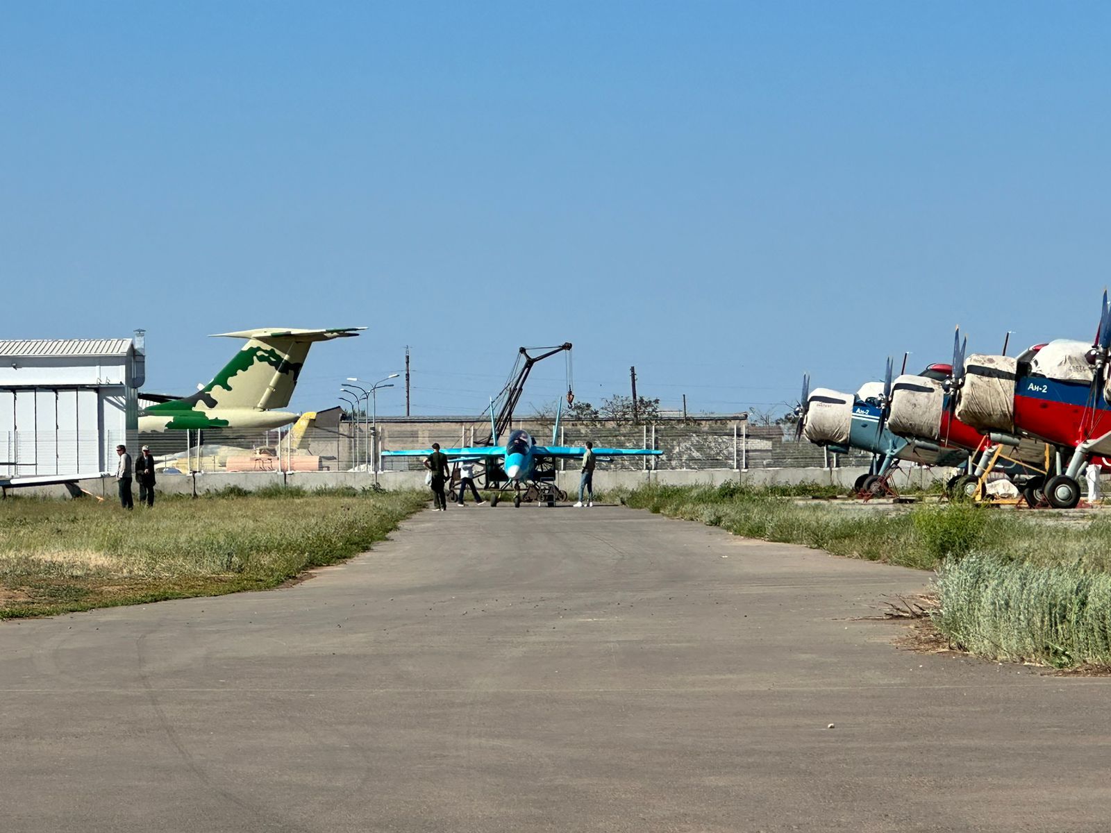

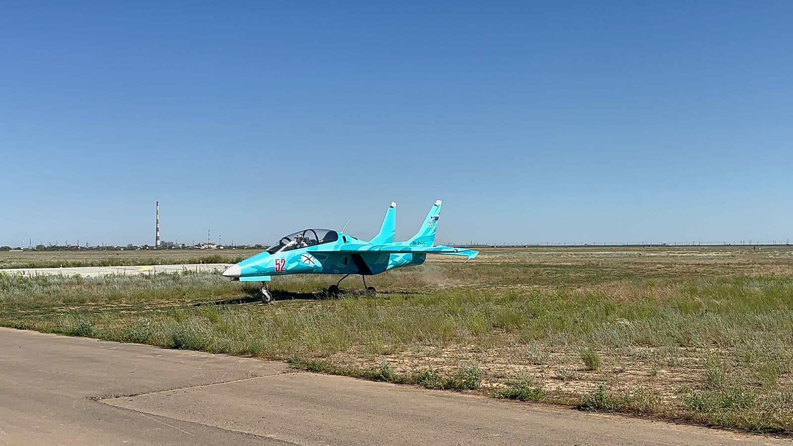

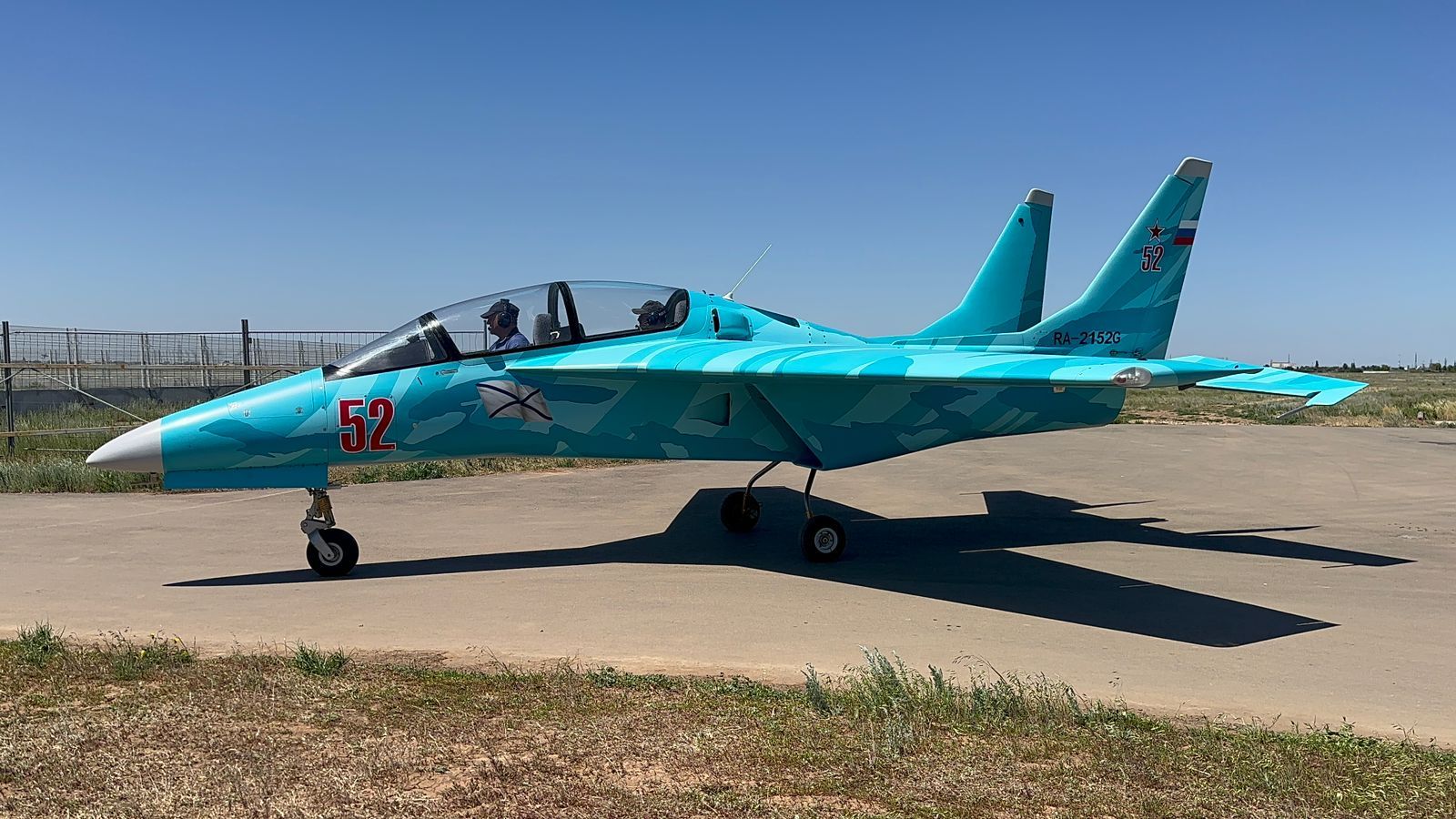

Перелёт из аэропорта Гумрак(Волгоград) на аэродром Средняя Ахтуба. Взлёт в аэропорту Волгограда

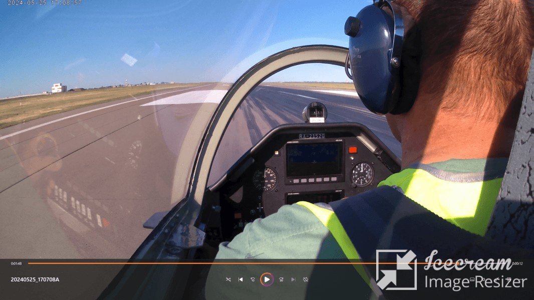

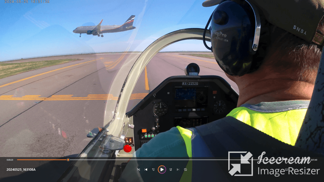

Снимок с экрана из видео перелёта из Волгоградского аэропорта Гумрак на аэродром Средняя Ахтуба. На предварительном:
