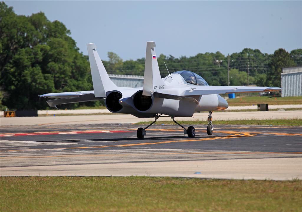

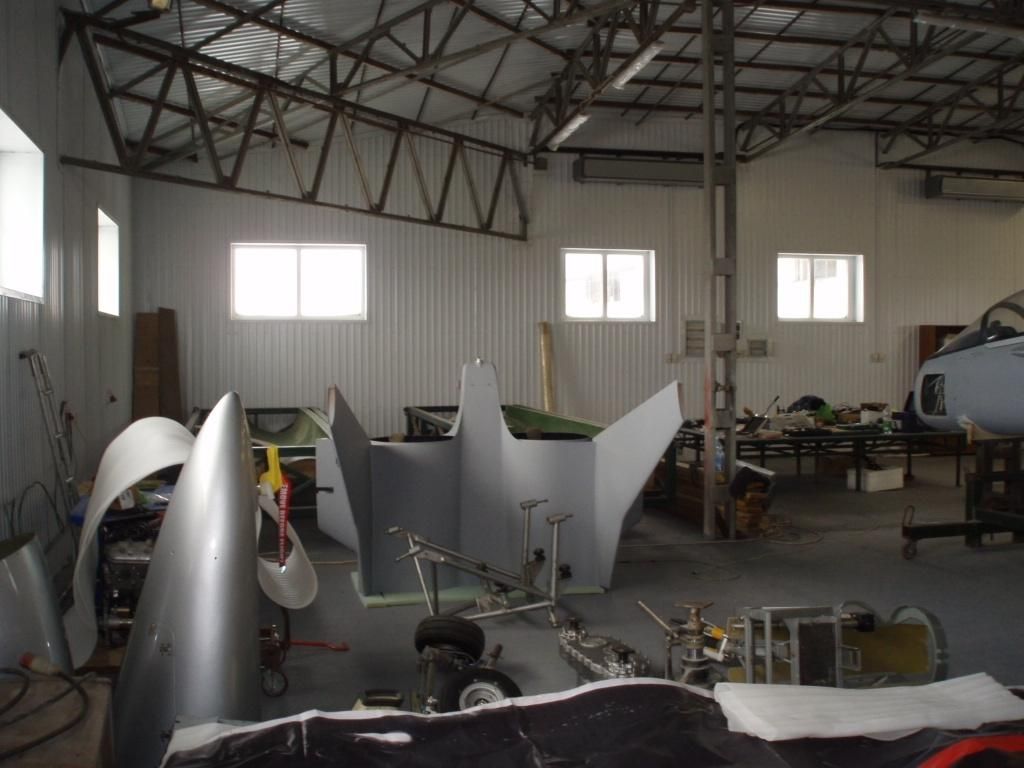

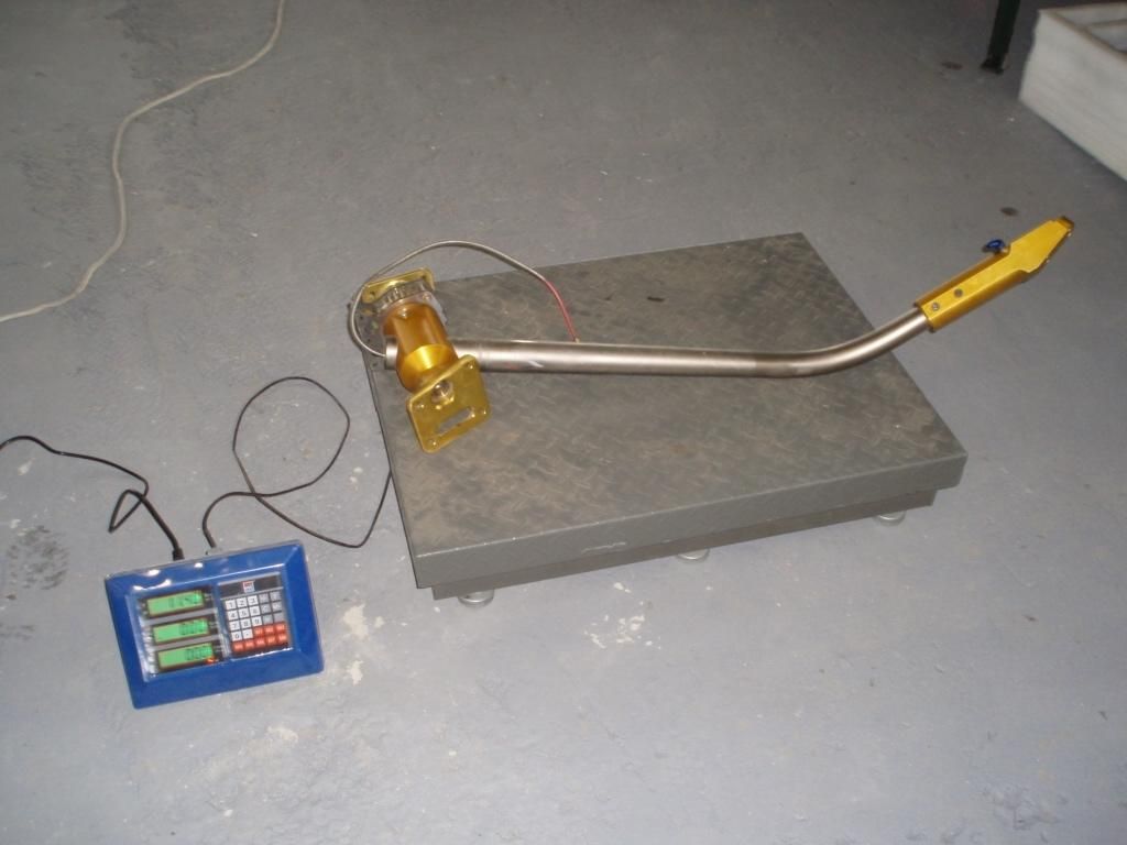

Пока самолёт находится в разобранном виде, начали заниматься убирающимся шасси. Купили Б/У стойку основного шасси от Lancair IV. Очень близко подходит к нашему самолёту, конечно придётся делать некоторые доработки/изменения.
Сами изготавливать мы их не сможем(у нас нет оборудования для таких работ), отсюда вопрос - кто сможет выполнить такой заказ?

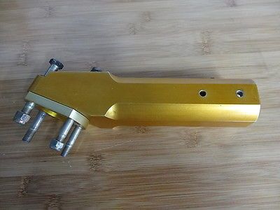

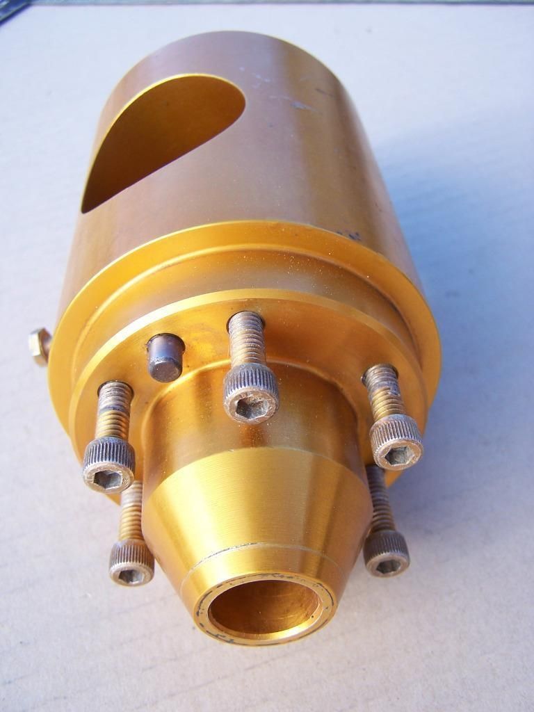

Готовых нет, Лансаировские не подойдут на 100%, да и Лансаир их нам не продаст. Мы знаем, что убирающийся шасси - это не дёшево и делать их будем серией(заказы на самолёт уже есть). Саму стойку(она пустотелая), я уже знаю где заказать. А нам нужны отдельные узлы, а не стойка в сборе и они не такие сложные в изготовлении. Нужен только хороший материал и хорошее качество работы.

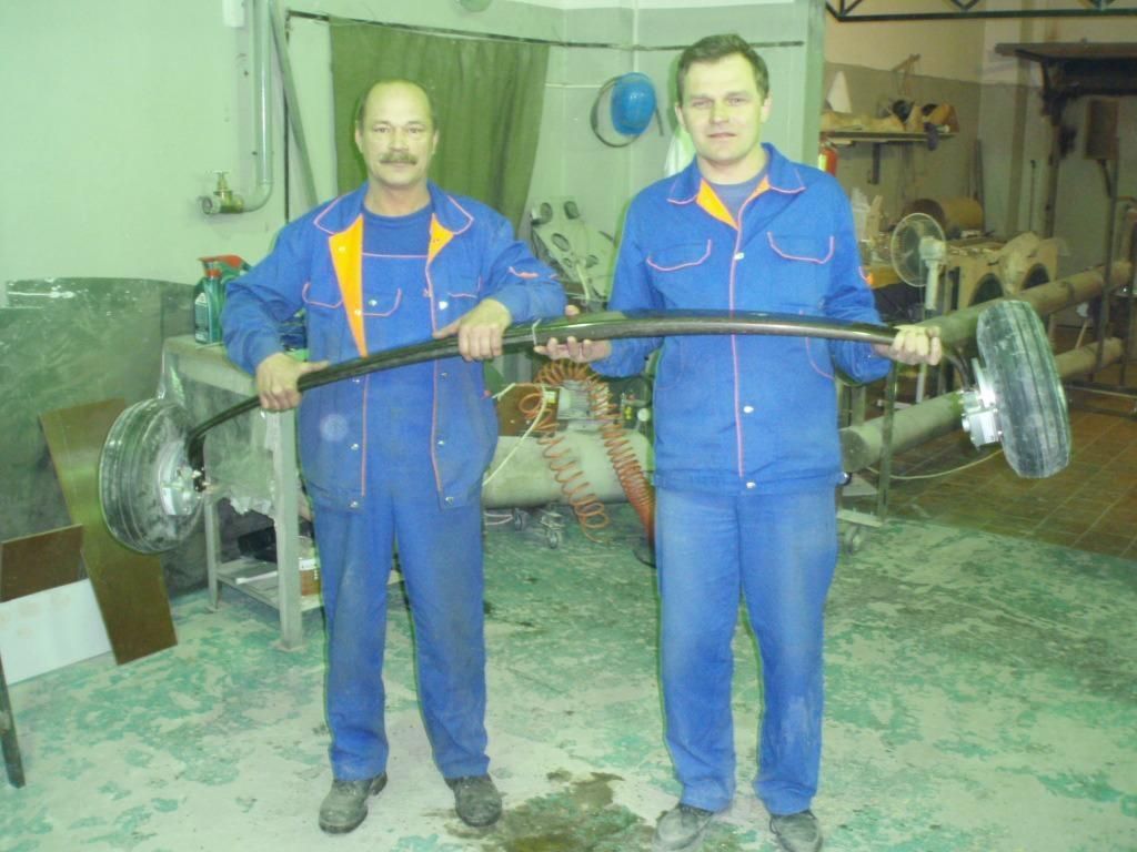

Не титан, а закалённая сталь 4340 и стойка изготовлена по технологии оружейного ствола.
"The main gear legs are tubular 4340 steel, gun-drilled, honed, tapered, heat-treated and plated for rust protection."

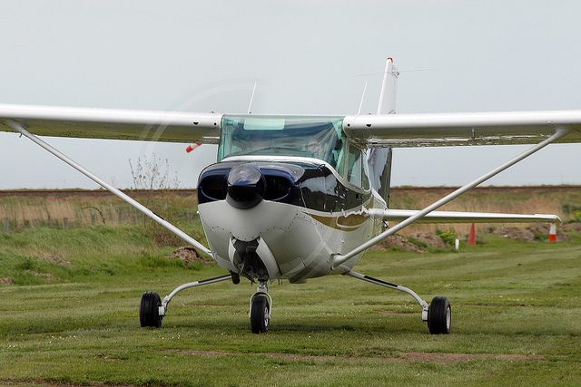

Можете скопировать Bristell RG. Kолеса у них покупные. Маркетовские, правда дорогие, все остальное заказывается. Очень эффективные стойки. На грунте ведут очень достойно. Я считаю что лучше чем неубираемые. Механизм уборки гидравлика от катера. Есть аварийный выпуск.

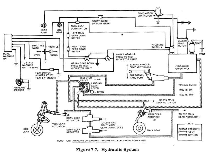

А как на счёт С-172 RG? Великоваты?
Уже смотрел. Очень "замудрённая" система и найти Б/У практически не возможно. А если и найдёшь, то стоить будет половину стоимости самолёта(уже предлагали), т.к. самолёт сертифицированный и Б/У детали на него стоят в десятки раз дороже, чем на "экспериментал".

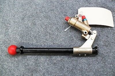

Всё, что купили от C-172RG - это ручной гидравлический насос аварийного выпуска шасси.

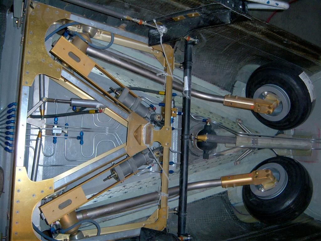

То-же самое и на Lancair IV. Колёса у нас уже есть(со старых не убираемых стоек), такие-же как на Lancair IV и Cessna 172RG. На фото система механизма шасси Lancair IV

Посмотрел на шасси Bristell RG.
Похоже они у него убираются в центроплан(по классической схеме), но у нашего самолёта основные стойки могут убираться только в фюзеляж(центроплан высоко и под ним воздушные каналы. Да и весовая категория Bristell и нашего PJ-II "Dreamer" разные(наш почти в два раза тяжелее)
На Cessna C-172RG основные сойки шасси "разлатые" и воздушные каналы им будут мешать.
А на Lancair IV они более вертикальные - то, что нам и нужно.

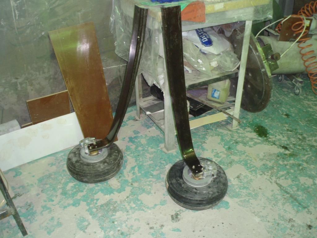

Где Вы собираетесь заказывать рессору? Может быть отформовать композитную?
На Bristell аварийный выпуск реализован за счет пневмопружин. Байпасный кран позволяет гидрожикости сливаться в бак, а пружины выпускают шасси. Они же служат замками в выпущенном положении. Просто как пять копеек. Никаких ручных насосов.

Всегда пожалуйста. С композитом не получилось, слишком тяжёлые и толстые. Рессору(стойку) планируем заказать здесь:

Malish писал(а) Вчера :: 19:46:14:
C основными сойками убирающемся "назад" в фюзеляж(как на С-172RG(и других "высокопланных) и Lancair IV, там другая проблема. При аварийном выпуске(сброса давления)  они "выпадают", но на замки не становятся. Против потока воздуха, они идти не хотят - нужно "докачивать" ручным насосом. С "низкопланом", там проще - они сами становятся на замки, а если нет - "ломающийся" подкос всегда можно "поставить" на место скольжением. А на передней стойке(она выпускается по потоку), пружина гарантированно её поставит на место. Что и сделано на Пайперах и Лансэирах 320,360и "Легаси" - им ручные насосы не нужны.
Согласен, это проблема. Более мощную пружину ставить, значит увеличивать мощность гидравлики, а это вес. Против потока складывать не позволяет компоновка.
Это значительно усложняет схему. Нужны двусторонние привода или гидроцилиндры. Схема значительно сложнее. Вот в С-172 и накручено. Я заглянул в Цессну, там все просто: гидропривод и рессора, а схему первый раз вижу.

Я реально говорю, что система уборки/выпуска шасси, должна быть гидравлической. В убранном положении, их держит только гидравлика, давление упало - они сами "вывалились".
И эта система широко применяется в лёгкой авиации.
Я это не придумал, всё это из моего опыта.
