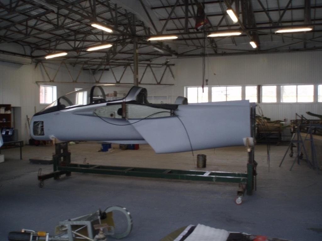

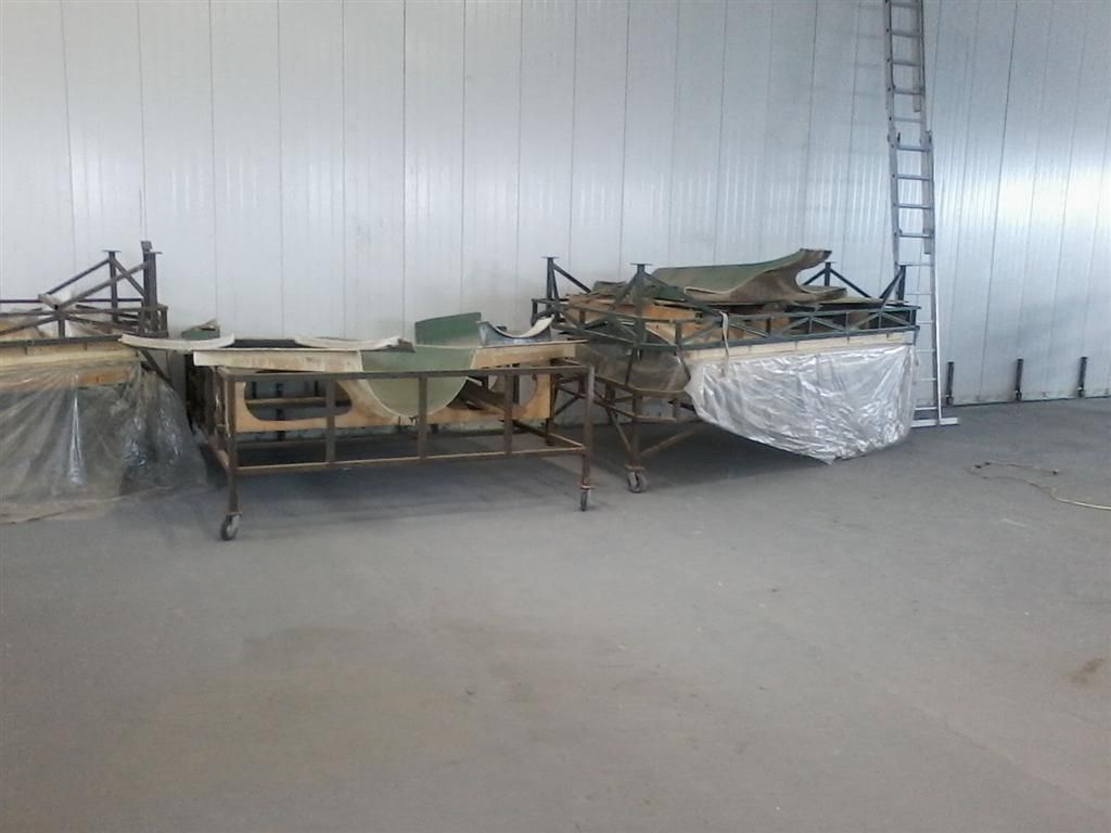

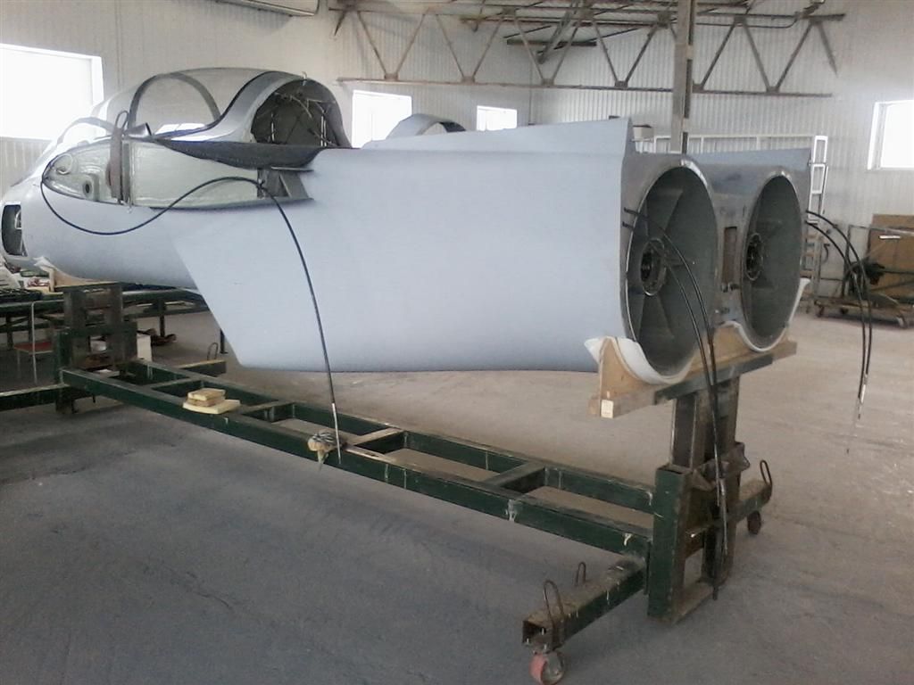

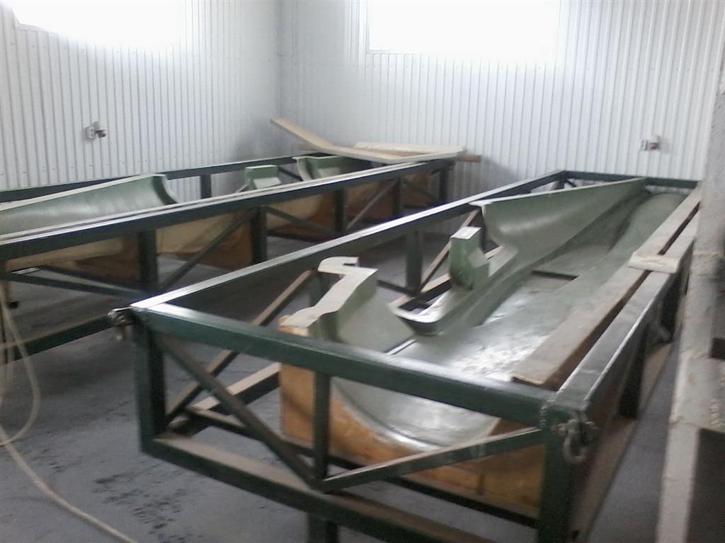

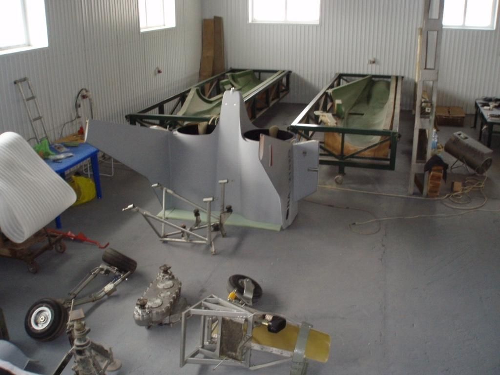

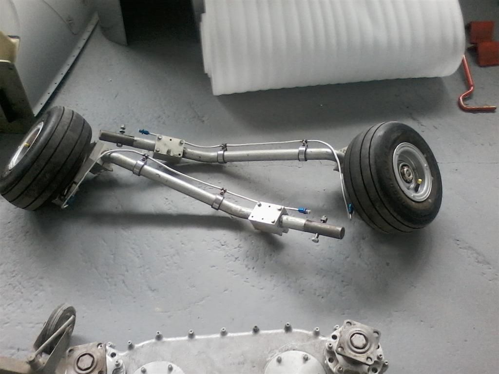

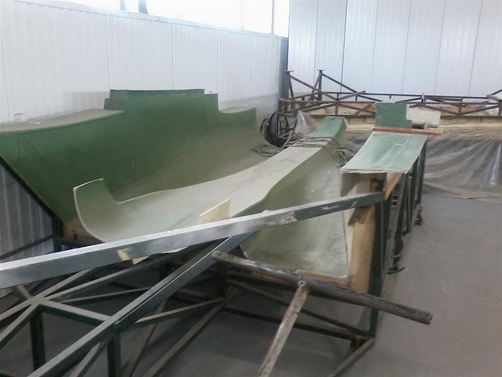

Вопреки всем врагам мы работаем. Матрицы ремонтируем. Смолу закупили. Начали продукцию.
    72,5 КБ · Просмотры: 168
    63,7 КБ · Просмотры: 147
    85,4 КБ · Просмотры: 174
Самолёт вообще разобрали - это безопасность :IMHO

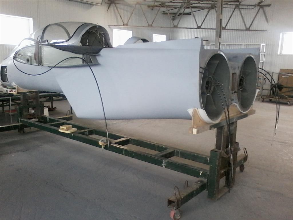

=МОЛОДЦА !

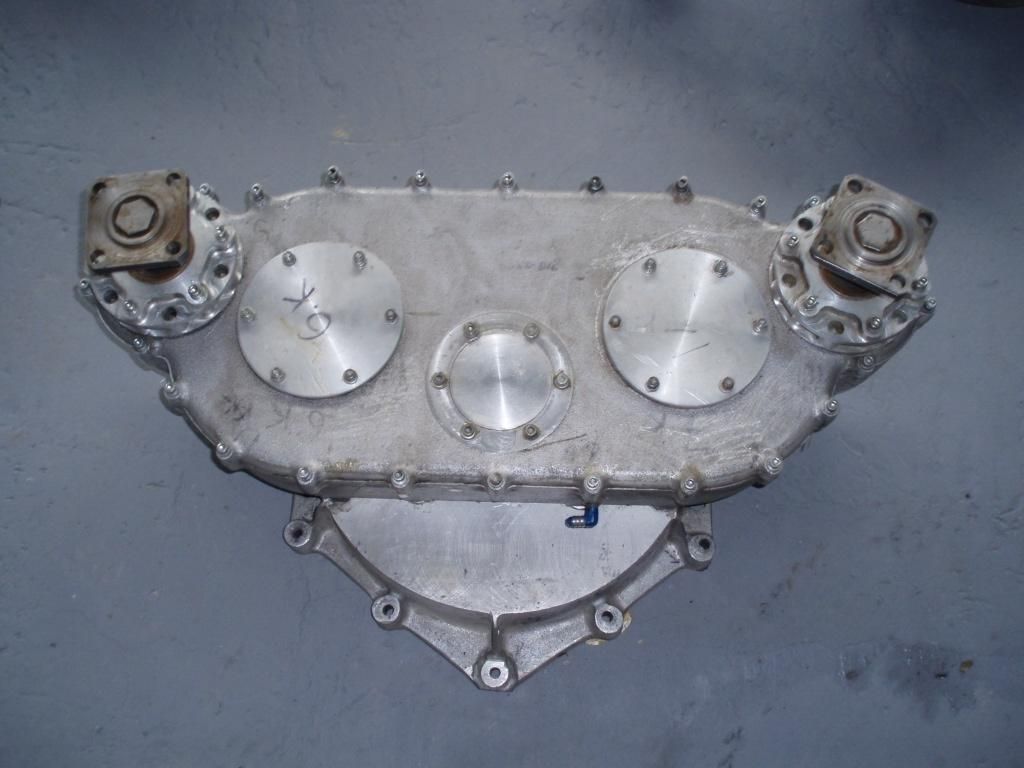

-как оцениваете надёжность вентиляторного привода?
-неужели не нашёлся хороший инвестор?
(ведь хорошим специалистам нужно хорошо платить!)
Я в пи****це. денег не платят . Просто хотят всё на халяву в России :~~)

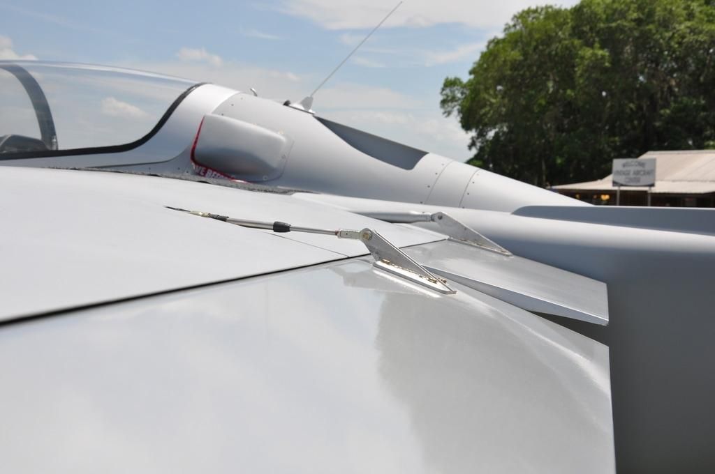

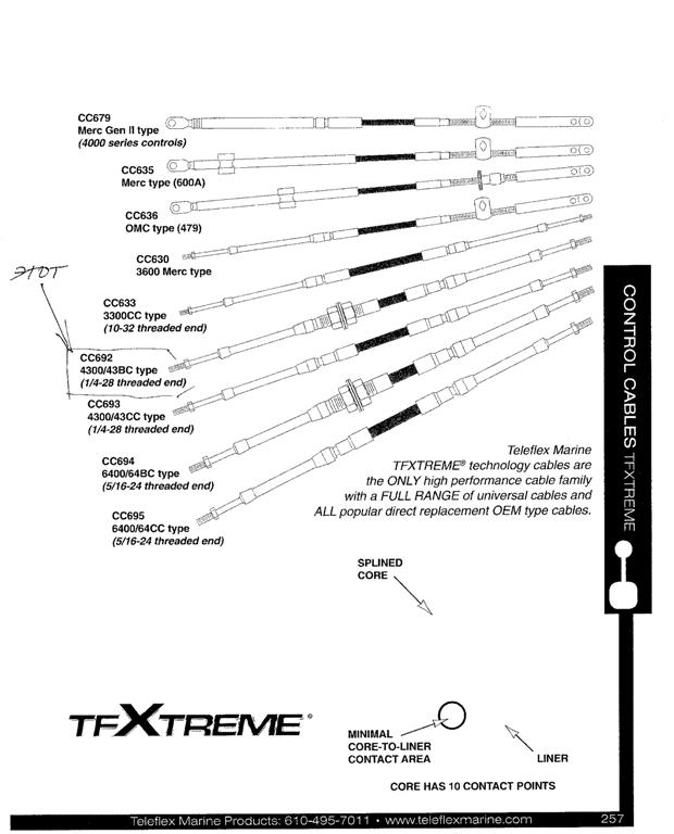

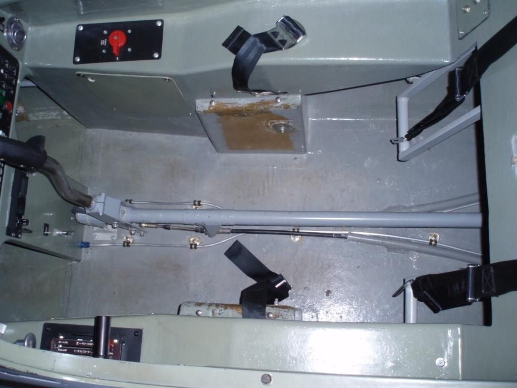

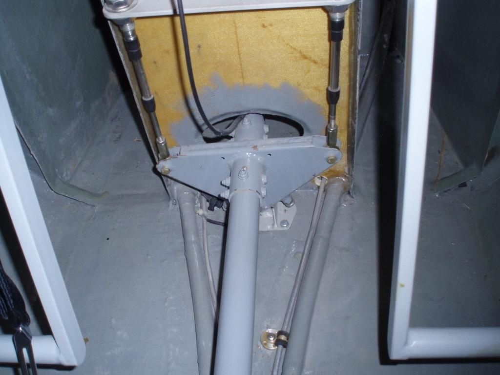

Malish сказал(а):
Скажите ,а как себя повели троса push pull  в системе управления и какой диаметр наконечников?
Просто отлично, около 10 мм
https://www.youtube.com/watch?v=ZdE4Lpuu4eo
Скажите а они именно как тяни толкай работали судя по стыку крыла один трос висит, а на хвост 4 троса как бы парой.Или это на два р.в и два р.н

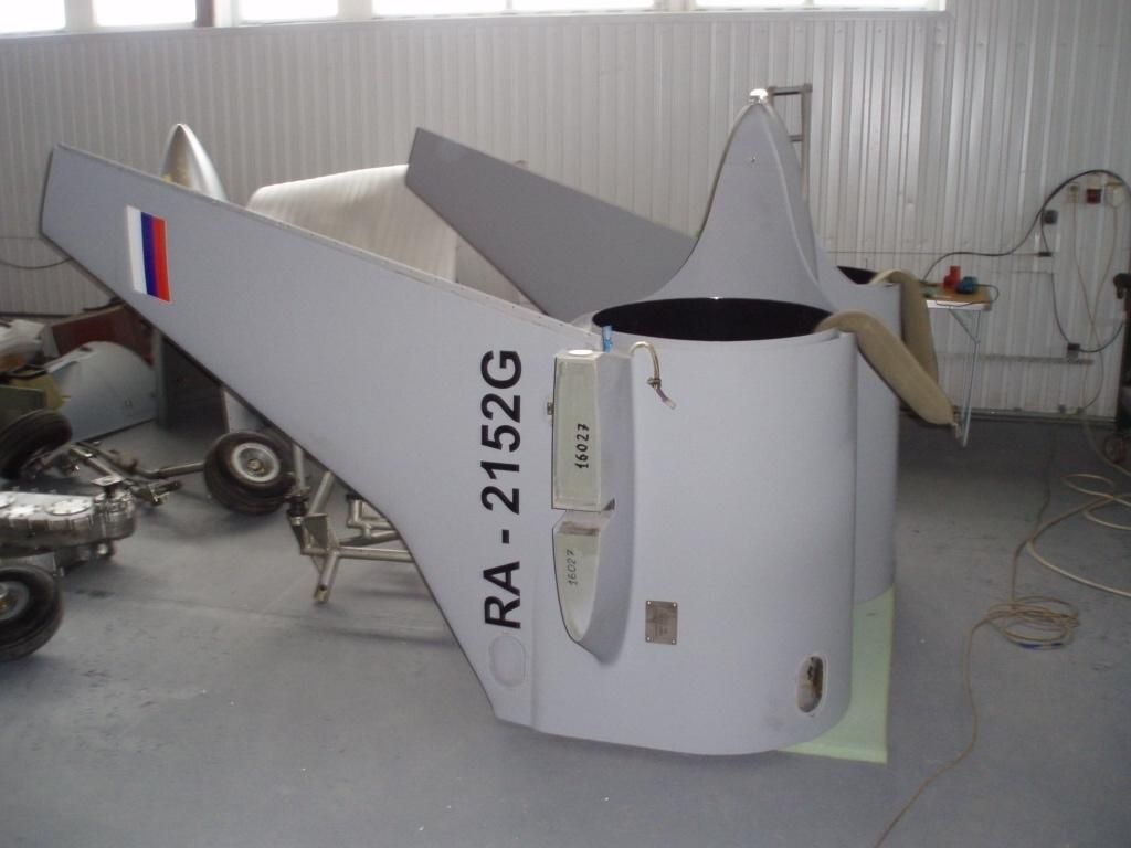

Как продвигается диагностика, что называется "до скелета"?
Есть ли уже какие выводы по совершенству и совершенствованию?
С уважением.
Все узлы и планер в отличном состоянии. Мы довольны.
Конечно до совершенства ещё далеко, но мы над этим работаем. Особенно с доводкой вентиляторов и уменьшением веса планера самолёта.
