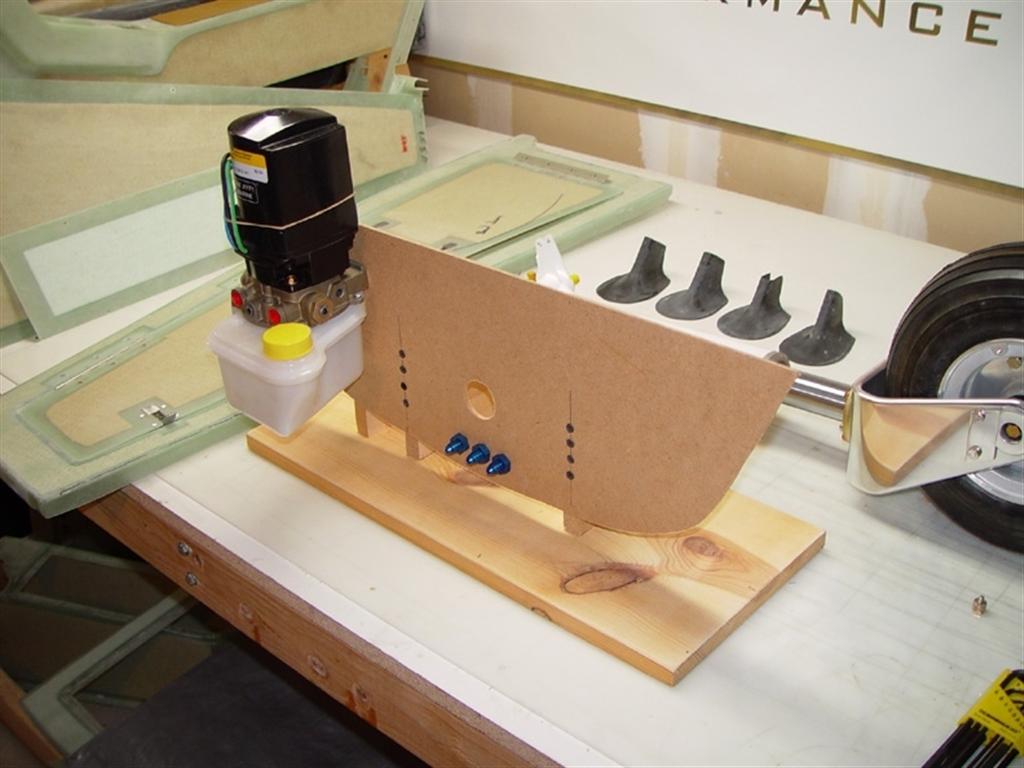

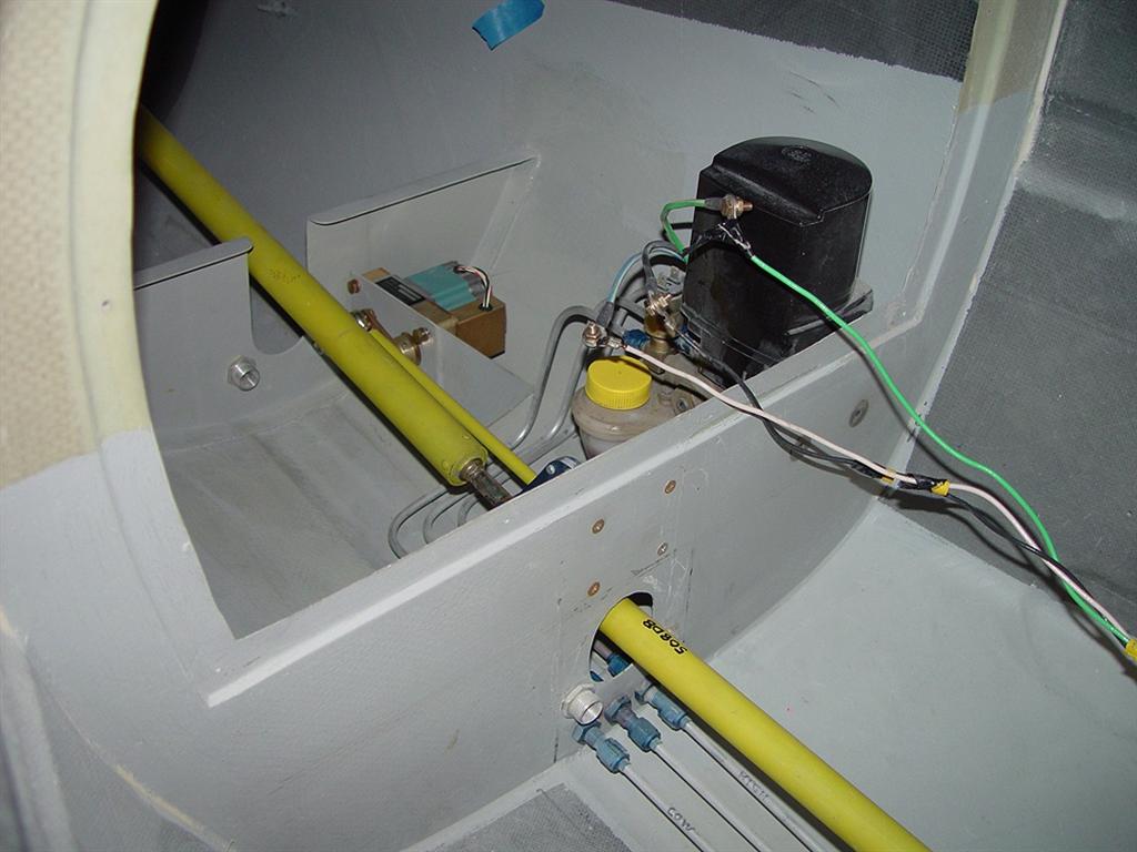

Гидравлика  однозначно, поддерживаю.
Такие электро-гидравлические насосы фирмы "Parker Hydraulics", используют для систем уборки шасси в экспериментальной авиации.

Мы будем использовать "Parker Oildyne 108 siries hydraulic pump". Эти насосы широко используются в "экспериментальной" авиации и на "водяных" средствах передвижения(катера и моторные яхты). Гидравлические насосы этой серии - компактные и лёгкие, но могут создавать давление до 3500 psi(50 кг/см2). Хотя для системы шасси лёгкого самолёта хватит и 1200 psi(17 кг/см2)
http://www.westernintech.com/kb/Parker_Oildyne_108_Series_Hydraulic_Power_Units

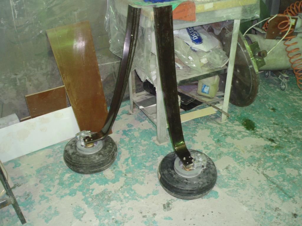

Часть деталей дюралевые(скорее всего зто будет Д16Т), а часть сталь(с маркой ещё не определились) с дальнейшей термообработкой.
Для этого и купили б/у детали шасси, от самой стойки и до её гидравлического привода, что-бы сравнить материалы из которых они изготовлены и что можно использовать из здешних.

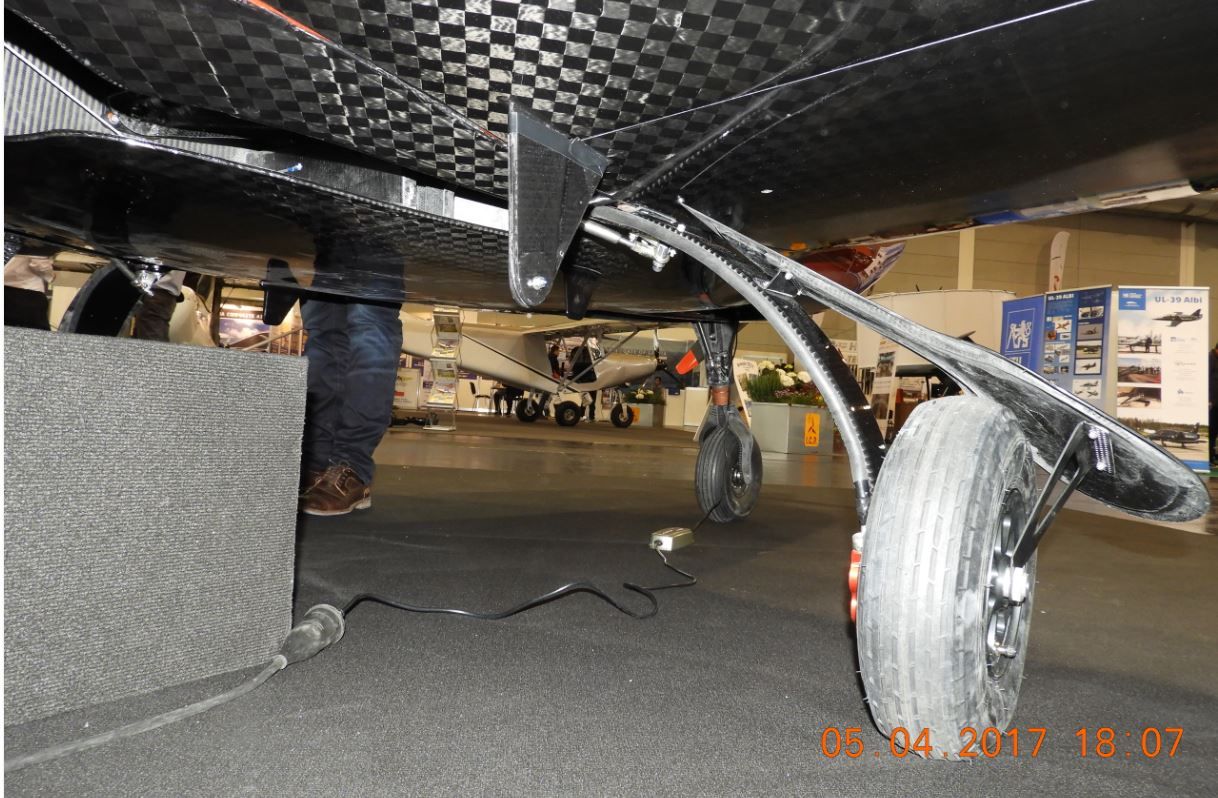

Подсмотрел в Фридриксхаффене.
Вот эти ребята.

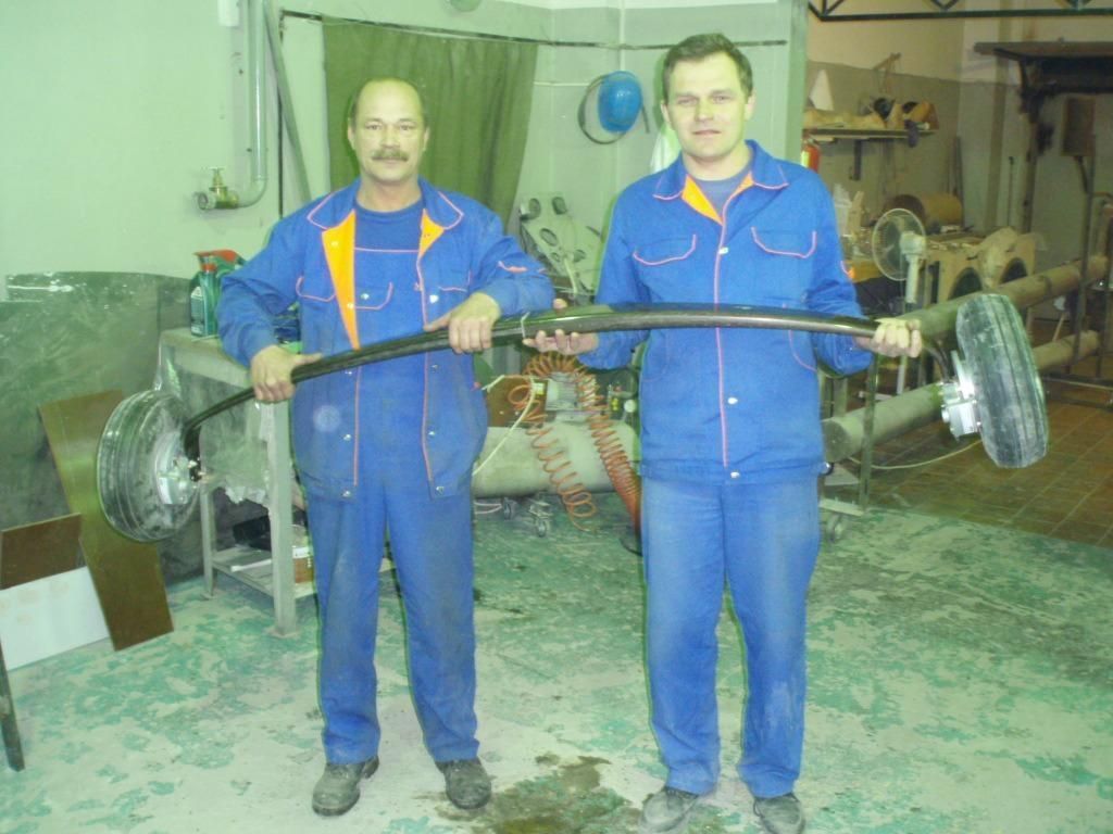

Применили пластиковую рессору. Похоже успешно.

Вот эти ребята.
Мы тоже сначала сделали пластиковые, но не понравились. Я вообще был против пластиковых, особенно при таком MTOW(максимальный взлётный вес) свыше 1000 кг. Пластик ломается без предупреждения и стойка просто отлетит со всеми вытекающими отсюда последствиями. А стальная может деформироваться, но будет держать.
