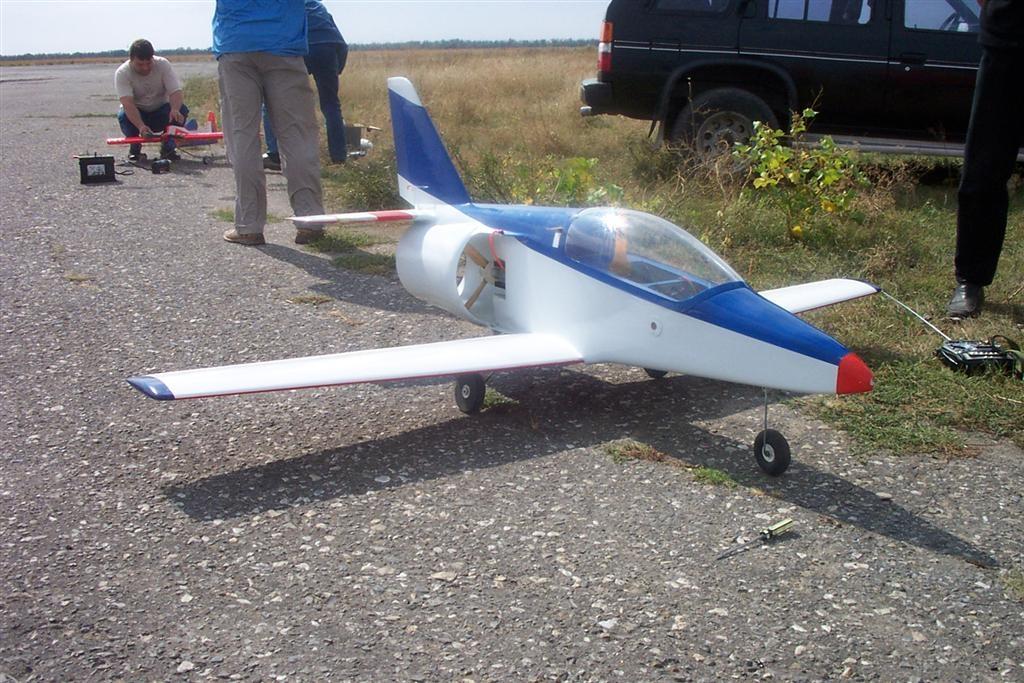

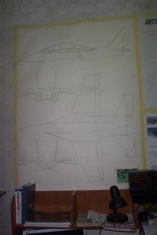

А почему не стали одномоторный вариант продвигать?
По правде говоря, я сейчас и сам жалею, что тогда не сосредоточились на одновентиляторном варианте самолёта. Были сделаны все разработки для начала строительства прототипа, включая успешный облёт 25% радиоуправляемой  модели. Но однажды, после моего очередного приезда из штатов, Михаил показал мне чертёж двухвентиляторного варианта. И мы решили, что этот самолёт будет более интересен и востребован.
Была идея начать строить двухвентиляторный и чуть позже "заложить" одновентиляторный. Тем более, что многие детали планера могли быть совмещены(с небольшими изменениями) в обеих самолётах. А это вся передняя часть фюзеляжа включая моторный отсек, передняя стойка шасси, вертикальное оперение и стабилизаторы.
Но к сожалению кризис 2008 года сломал все планы и одновентиляторный проект пришлось пока отложить.
В принципе, если финансы позволят, мы можем "оживить" этот проект. И этот самолёт может эксплуатироваться с грунтовых ВПП.
Полёт модели:

но двухвентиляторный "звучит гордо"=вентиляторы лучше упрятаны,получше иммитация реактивника!
(наверно хватит Вам занятий до пенсии...?).

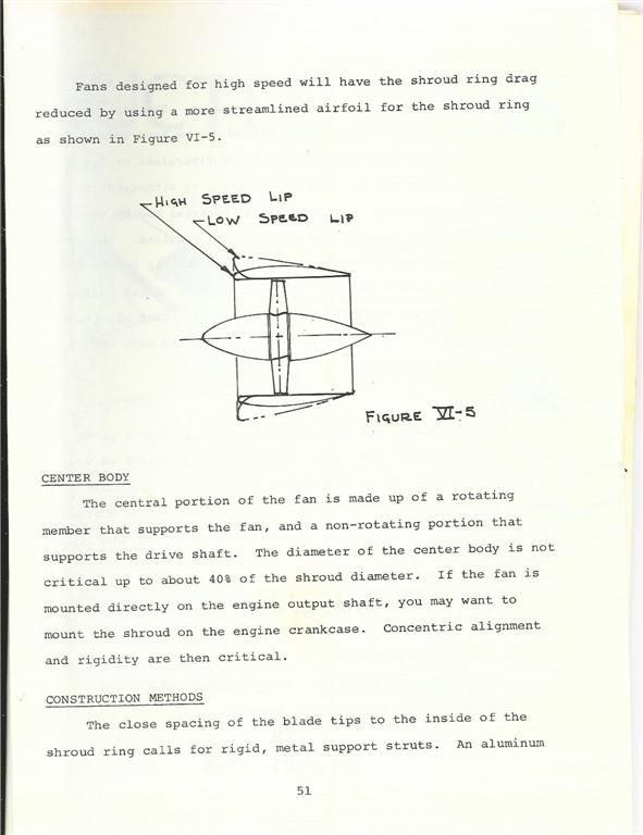

С тягой у нас не лучше. Тут большое значение имеет не только конструкция самого вентилятора, но и сам воздушный канал. Возможно, что конструкция воздушного канала имеет большее значение, чем вентилятора.
Мы проектировали вентиляторы и воздушные каналы по принципам/рекомендациям в литературе указанной в ссылке(ответ № 529).
А так-же и по этой:
    36,1 КБ · Просмотры: 153

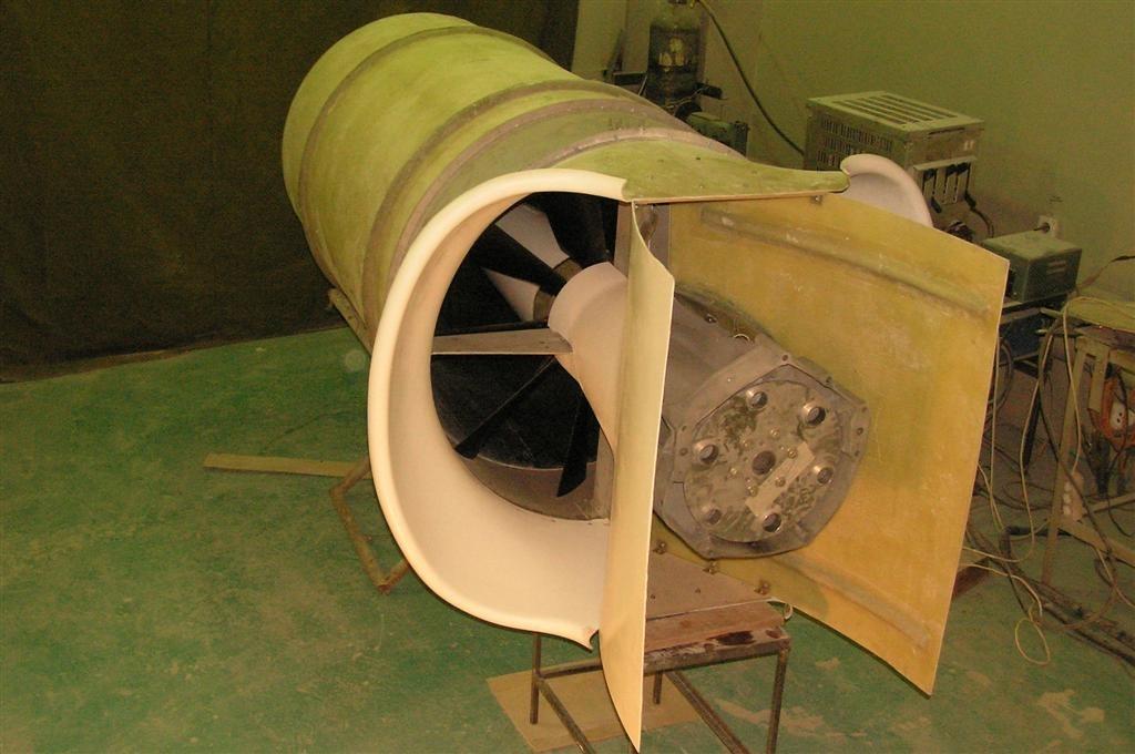

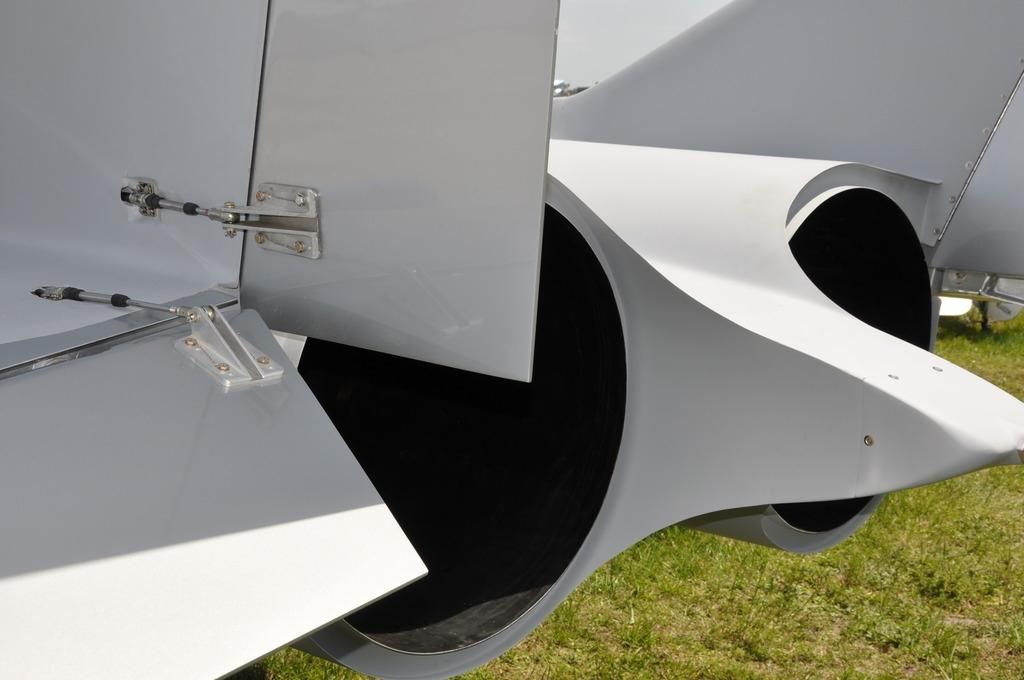

Большой диффузор входа в канал/кольцо - увеличит КПД вентилятора и соответственно тягу. Но это подходит только для низкоскоростных аппаратов(дирижабли, суда на воздушной подушке и т.п.), т.к. такие диффузоры создают большое сопротивление в полёте. Для скоростных ЛА нужны более спрямлённые входные устройства.
Мы тоже для испытаний на стенде делали большие  входные
каналы.
    47 КБ · Просмотры: 174
    82,3 КБ · Просмотры: 152

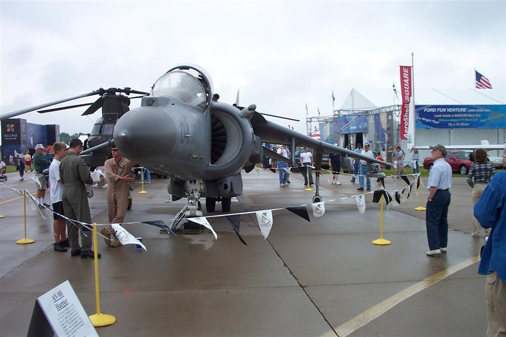

Есть один скоростной самолёт - Hawker Harrier с "ушастыми" воздухозаборниками. Но у него стоит турбовентиляторный двигатель, а не Ducted Fan. Между ними большая разница в принципе работы.

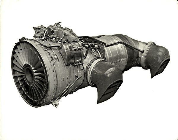

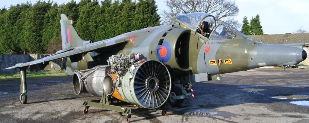

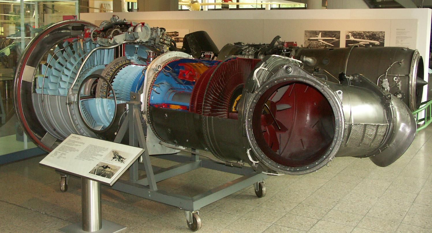

Malish писал(а) Сегодня :: 12:14:36:
=1 vientiliator ?
Нет, там не только один вентилятор. Турбовентиляторный двигатель ещё называют двухконтурным ТРД.
Первый контур - вентилятор(холодный контур). Вентилятор увеличивает тягу ТРД на взлёте и наборе(сокращает взлётную дистанцию и увеличивает скороподъёмность самолёта), а так - же уменьшает шум двигателя. Практически на всех гражданских самолётах сейчас устанавливают такие двигатели.
Второй контур - турбина(горячий контур) которая создаёт реактивную тягу, как обычный ТРД.
На Харриере вентилятор создаёт реактивную тягу на передних поворотных соплах, а турбина на задних.

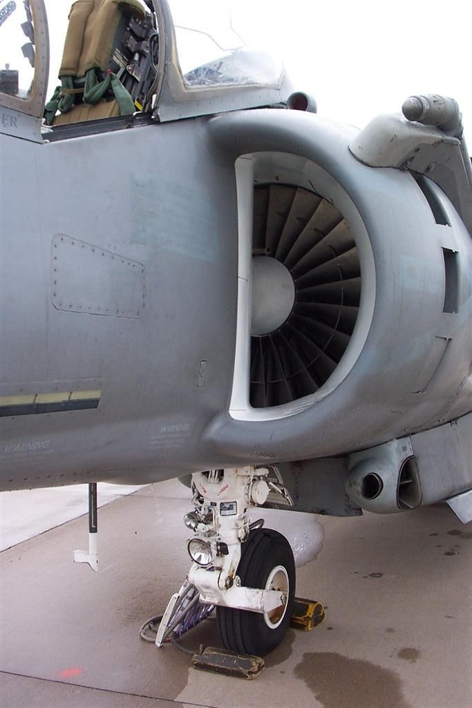

-vidno priamougolnyje okoshka na povierhnosti tonnielia...?
Это так называемые - Cheater Holes("Обманные отверстия") -  створки для дополнительного входа воздуха в канал.
-ja imiel vvidu "odin motor" (vsio na odnoj osi, dva vpusknyh kanala)?
Один двигатель, два входных воздушных канала и четыре поворачивающихся сопла.
-наверное эффективно работают только на взлёте?

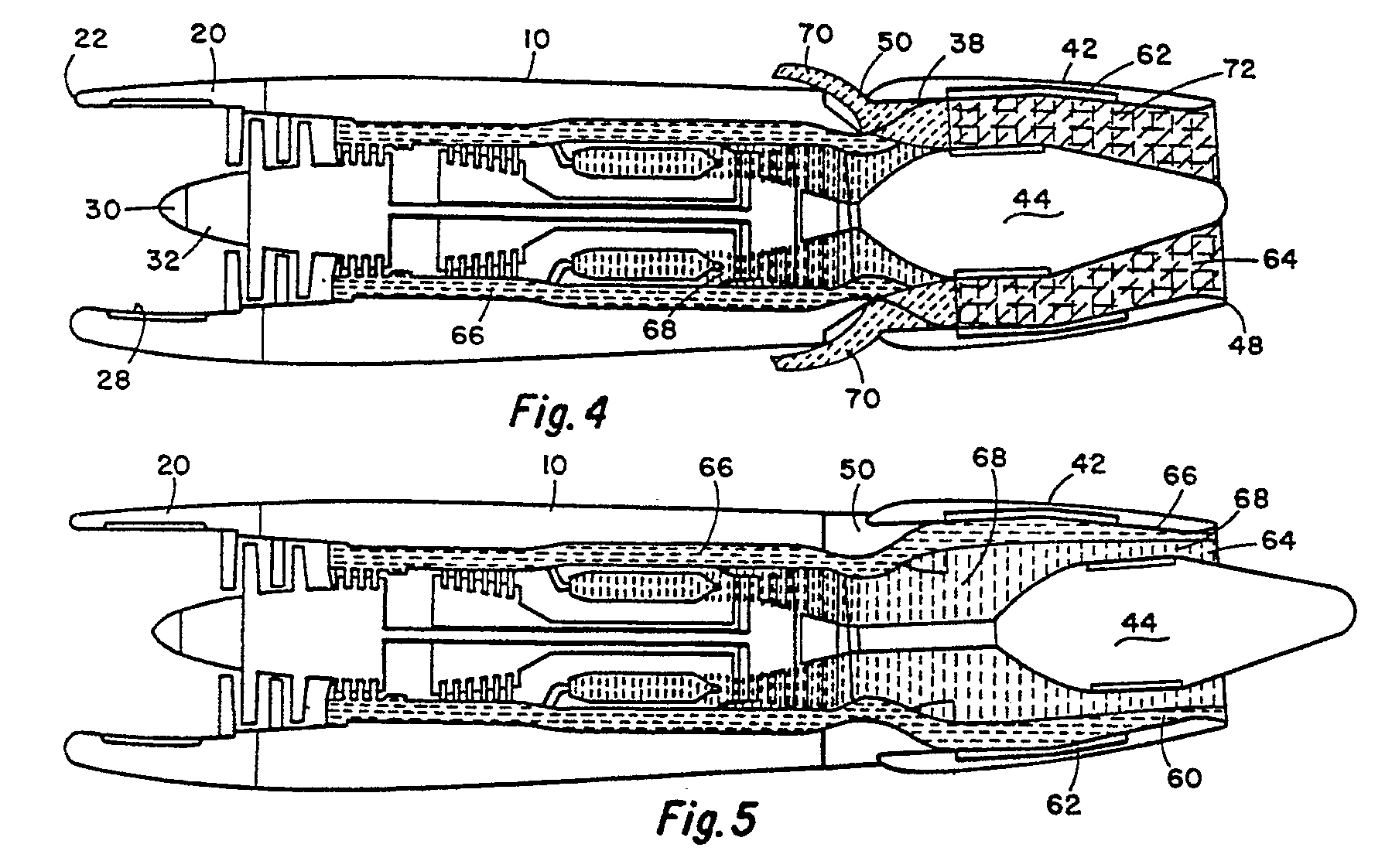

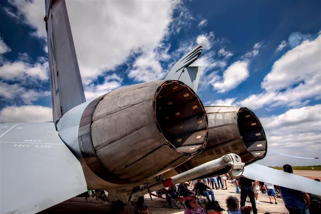

ЗЫ=а каково у Вас мнение на счёт эжекционных насадков на выходном сопле? =вроде-бы должны увеличивать тягу на малых скоростях (взлёт...)
Да, они открываются на взлётном режиме и на малых скоростях(взлёт). По мере увеличения скорости и уменьшения мощности двигателя, давление в воздушном канале перед вентилятором возрастает и они закрываются.
Не знаю, как-то об этом не заморачивались.
Есть сомнения, что будут ли они работать вообще в применении к Ducted Fan, т.к. воздушное давление воздуха в выпускном канале(после вентилятора), по теории должно = давлению снаружи. И если и будут, то какой прирост тяги в % отношении?
Вообще я думаю, что они рассчитаны на работу с ТРД.

-забавлялся с измерением тяги вентилятора в тоннеле(ведро)...
=добавка зжекционного сопла (светлое) увеличила
тягу на ок. 20 %.
-оптимизацию не проводил...сопло явно короткое!
тягу на ок. 20 %.

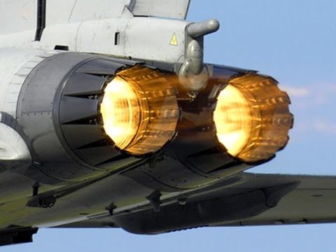

Ну если есть увеличение тяги на 20%, то думаю есть смысл попробовать, тем более мы собирались добавить "муляж" форсажных створок на конце выходных каналов.
Сразу "убьём двух зайцев", увеличим тягу на 70-80 кг. и самолёт будет выглядеть лучше.
