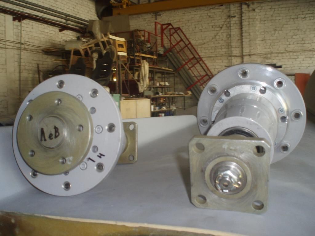

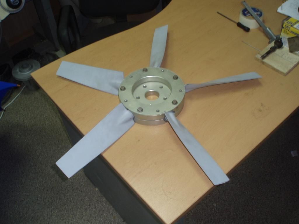

Когда станет дешевле, тогда и посмотрим. А пока все в округе занимаются точением и фрезеровкой.
Все металлические детали мы будем отдавать на заказ.
Станки у нас есть, но они хороши только для экспериментального производства(старенькие), а для серии нужна ОЧЕНЬ хорошая металлообрабатывающая база.
Так мы делали с вентиляторами, только их лопатки делали сами, а ступицы, валы и корпуса подшипников делались на заказ.

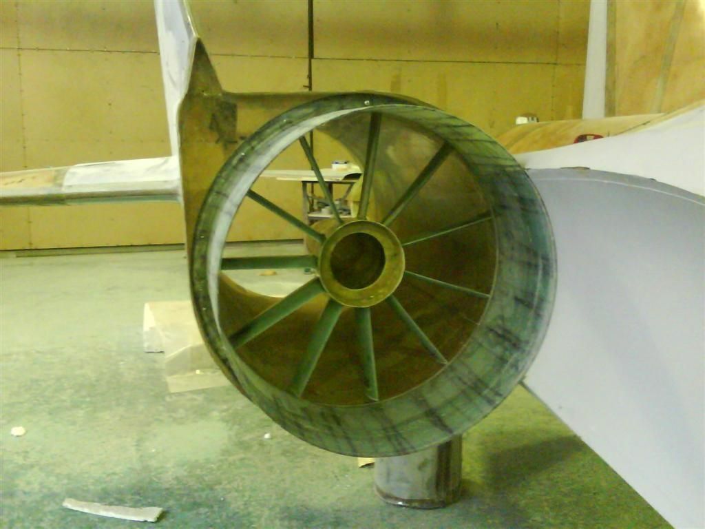

Может кому-то это и понадобится, но мы всё это уже прошли и уже летаем. На нашем самолёте мы используем вентилятор в канале, а не в кольце.
А разговор сейчас идёт о эжекционных насадках на выходное сопло, а не теории вентилятора в кольце/канале.

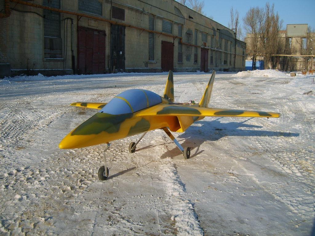

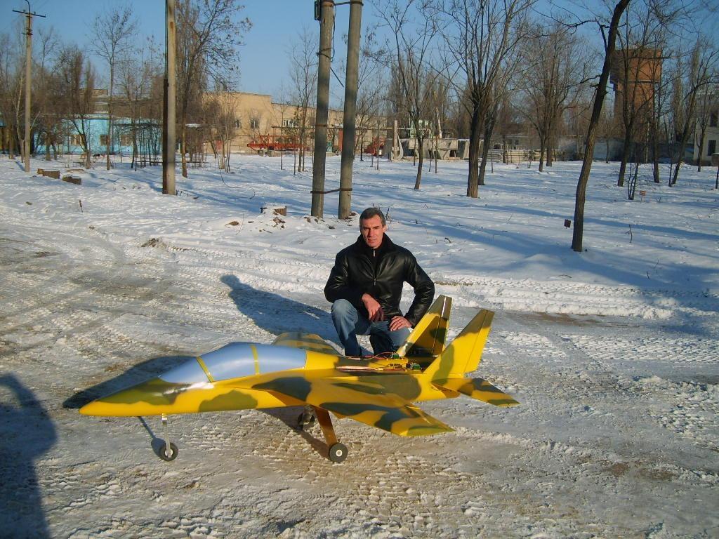

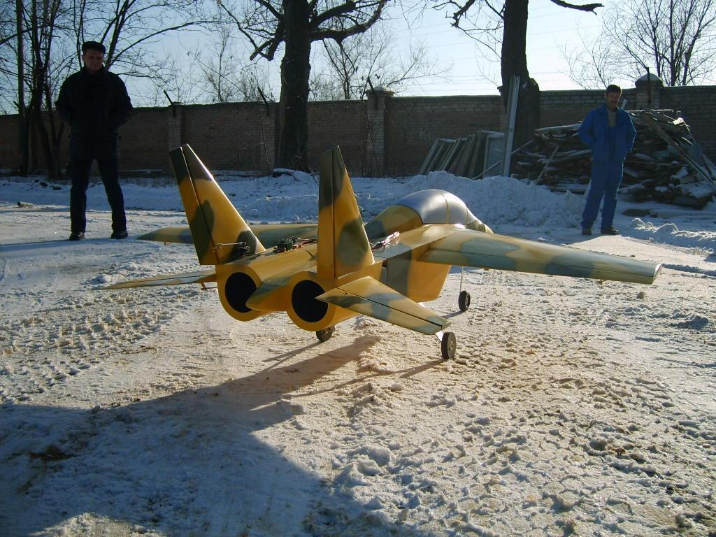

    44,8 КБ · Просмотры: 130
    72,7 КБ · Просмотры: 132
    46,9 КБ · Просмотры: 126
Судя по фото у вас выходной канал прямой , поджатие канала
на выходе дает прирост тяги.
