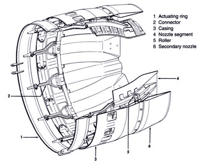

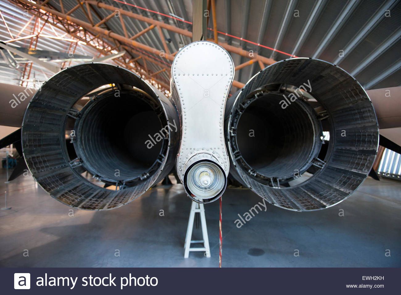

"Полазил" по интернету и кое-что "наковырял":
Эжекторное сопло и его рисунок общего вида на самолёте F-111.
  • jet-engine-exhaust-nozzles-of-a-general-dynamics-f-111f-on-display-EWH2KH.jpg
    152,1 КБ · Просмотры: 142
    41 КБ · Просмотры: 173

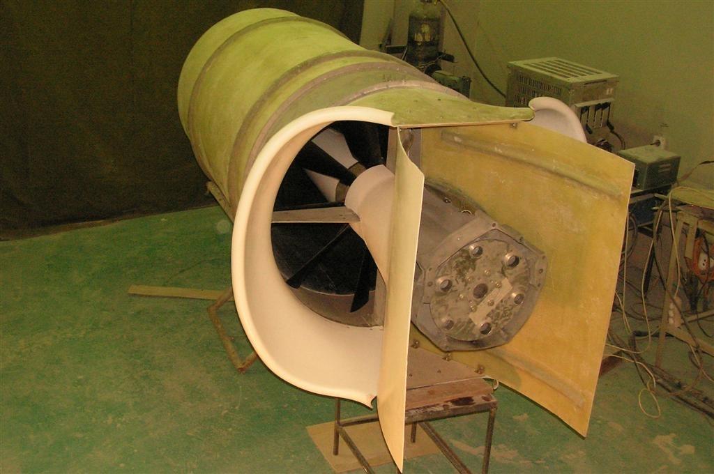

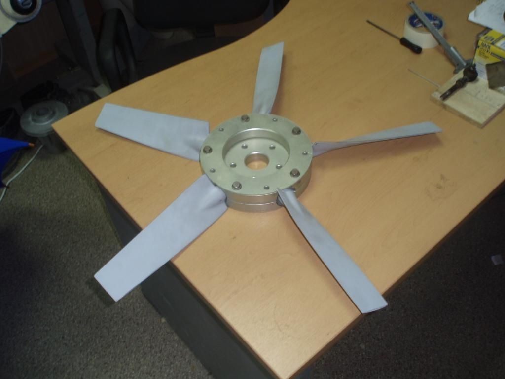

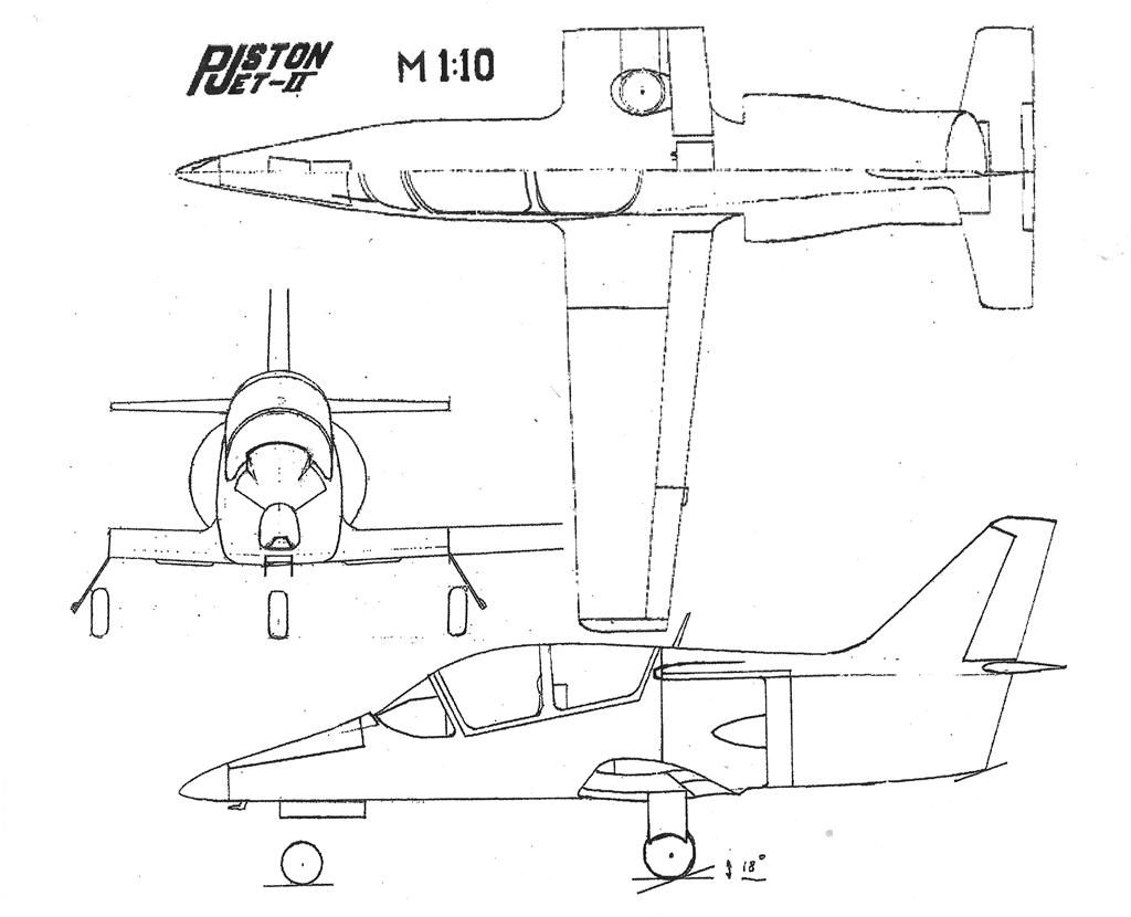

В данной схеме нашего самолёта, вентиляторы с довольно низкой нагрузкой на лопатку. В ступице есть место, что-бы "воткнуть" ещё 4 лопатки, но это будет уже перебор.
Вообще-то, практически все вентиляторы(Ducted fan) с приводом от поршневых двигателей - малонагруженные.
-поменять направление вращения с помощю дифференциала,
прямо в коке ?
Я думаю, что будет трудновато разместить соосный редуктор в ступице диаметром - 180мм.
А вот в одновентиляторном варианте самолёта(диаметр вентилятора - 960мм), ступицу можно сделать с соосным редуктором(площадь ступицы допускается делать до 40% от площади сечения канала, где стоит вентилятор.
Тем более в этом варианте(один вентилятор) не нужен редуктор/мультипликатор на двигателе(прямая передача вращения), а это снижение веса и увеличение мощности на вентиляторе.
-если у Вас сохранился,наверно можно бы попробовать эффект
от эжекторного сопла...(большое ведро без донышка).
-в скором будущем станут доступными мощные электромоторы.
два мотора прекрасно и оптимально могут вращать соосные
ротора,а запитывать их от мотор-генератора...
=не нужны валы и редуктора +оптимальный режим работы ДВС.
Нужно ОЧЕНЬ большое ведро, диаметр выходного сопла около 900мм 🙂
