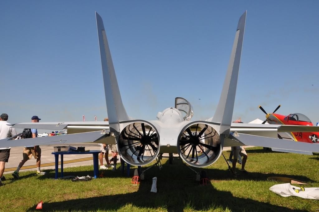

в одновентиляторном варианте самолёта(диаметр вентилятора - 960мм)
-если у Вас сохранился,наверно можно бы попробовать эффект
от эжекторного сопла...(большое ведро без донышка).

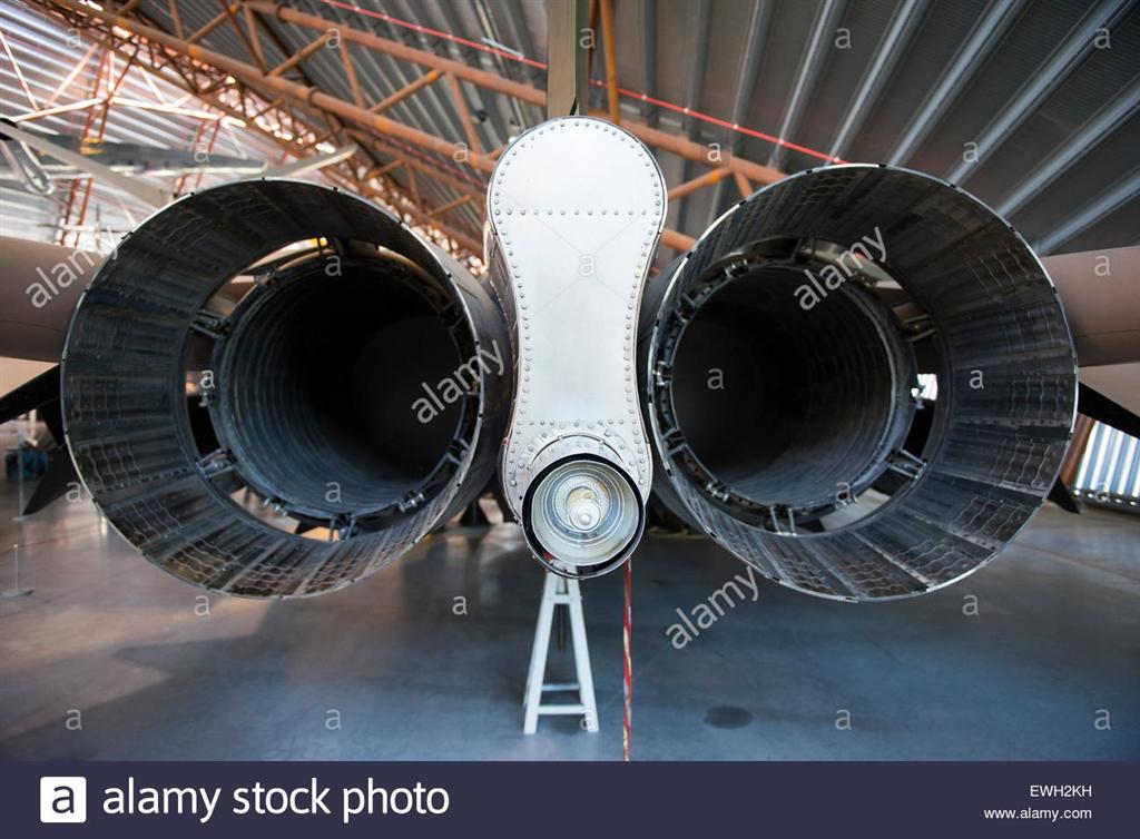

А вот с эжекторными соплами мы поэкспериментируем. Тем более, что это будет не сильно трудоёмко и дорого, просто сделаем "насадки" на выходные каналы нашего самолёта.
И здесь Ваши знания будут нам очень полезны, если Вас это не затруднит.

  • jet-engine-exhaust-nozzles-of-a-general-dynamics-f-111f-on-display-EWH2KH__Large_.JPG
    101,5 КБ · Просмотры: 123
Я сомневаюсь, что будет заметный эффект. Прибавка тяги заметна на реактивном двигателе, где скорость истечения струи газов из сопла значительно выше.
Так я об этом и писал выше.
Всё, что я читал об этих насадках(касается только к соплу), в основном это об ТРД и ракетных двигателях. Ничего о пользе их к Ducted fan, я не нашёл.

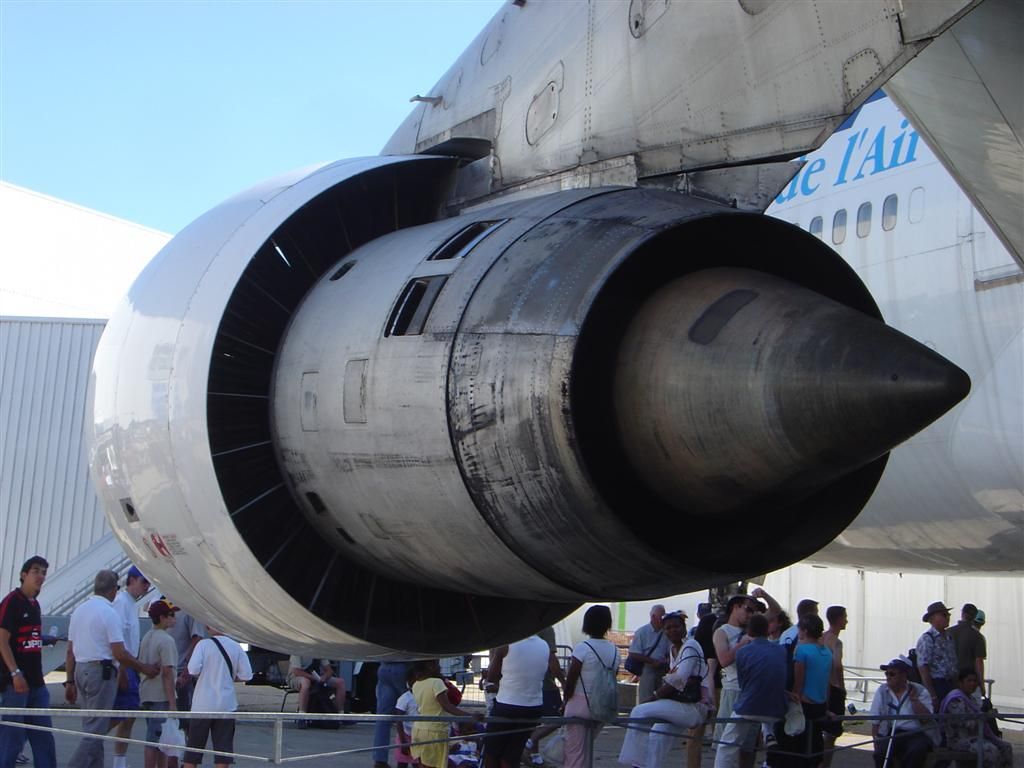

    90,5 КБ · Просмотры: 122

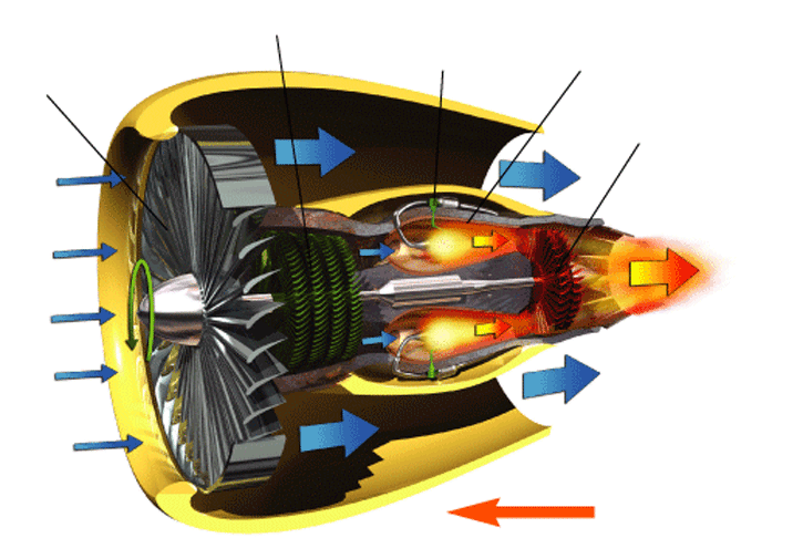

-"холодная" часть установки это "окольцованный двухроторный вентилятор"+"эжекторное сопло",которое взаимодейстует с потоком от вентилятора...
-вместо ТРД может быть ДВС или электромотор.
ЗЫ=на рисунке эжекторное кольцо наверно секционное и в крейсере его прижимают к основному кольцу ?
конечно,у них мощности не как у реактивных,но мы хотим хотябы немного увеличить тягу,оссобенно на взлёте!
ЗЫ2=если правильно понимаю,то в двухконтурных моторах тяга от "холодного канала" больше чем от горячего ?
Для High-Bypass(высокая степень двухконтурности) двигателей, воздушная масса проходящая через "холодный контур" может превышать воздушную массу проходящую через "горячий контур"(турбину) в десятки раз. На современных двигателях это соотношение достигает 12:1
Но эти двигатели используются на самолётах с относительно небольшой крейсерской скоростью(авиалайнеры ГА). Чем выше нужная скорость полёта(военные самолёты), тем меньше нужно делать это соотношение(на сверхзвуковых эта разница будет только в единицах(Low-Bypass)).
Дело в том, что вентилятор(fan) создаёт хорошую статическую тягу(по сравнению с ТРД) на земле и низких высотах, что хорошо для взлёта и набора высоты, но на больших скоростях и высотах его тяга падает. Более того вентилятор даже начинает создавать больше сопротивления, чем тяги.
ДВС и эл. двигатели(пока) не дают такой мощности как ТРД. Недаром веку ДВС в "большой" авиации пришёл конец. Они уже больше не могли давать нужную мощность, не увеличивая свой вес, который в свою очередь "сжирал" все преимущества этой мощности. И поэтому на их смену пришли ТРД и ТВД, с намного лучшем соотношением мощности к весу.
Скорость воздушного потока от вентилятора намного меньше, чем скорость воздушной струи от турбины. Вентилятор создаёт тягу за счёт ПЕРЕМЕЩЕНИЯ массы воздуха(Mass Flow), а ТРД за счёт термодинамической энергии которая и образует мощную струю разогретого воздуха. Эта струя обратной реакцией толкает сам двигатель(и соответственно сам ЛА) в противоположенном направлении. Поэтому такие двигатели и называются - реактивными.
И как раз в этом и основная ошибка и не понимание в работе "холодного" вентиляторного(Ducted Fan) двигателя, сравнивая его с работой ТРД и даже двухконтурного ТРД.
а если Вентилятор ИШ ? или с управляемой круткой...
Слишком сложно технически и заморочено. Даже производители современных двигателей этого не делают.
Тем более, что вентилятор в кольце/канале "живёт" в своей собственной воздушной среде, поэтому обычно угол установки лопаток вентилятора почти в два раза больше(около 40-45 градусов), чем лопасти обычного винта.
Доказательство этому - обороты вентилятора(Ducted Fan) вообще не меняются при увеличении скорости полёта, как они меняются на обычном ВФШ.
На нашем самолёте они тоже постоянны, как в начале разбега, так и на максимальной скорости(если только не менять мощность двигателя).
В ТРД большую часть, тяги создает компрессор (рабочие и спрямляющие лопатки), турбина тянет назад, сопло добавляет тяги,  на форсаже больше - за счет увеличения скорости истечения. Кстати, если такой "фейерверк" приделать в вентиляторному, то тягу можно раза в полтора увеличить, но сложность, вес и страшный расход горючки. Было уже, ТРД лучше. Извините, что влез.
