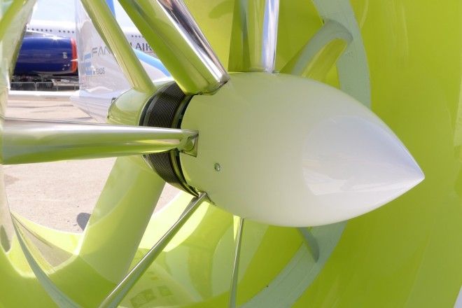

https://i.kinja-img.com/gawker-media/image/upload/s--ujtXXnRO--/c_scale,fl_progressive,q_80,w_800/1294272550124440980.jpg
=E-FAN...
=E-FAN...

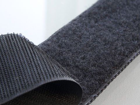

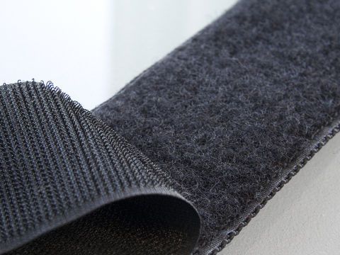

Где-то я читал, что хороший эффект даёт "щётка", лента с ворсой наклеенная по периметру и закрывающая щель между лопаткой и каналом. Я думаю, что можно использовать "липучку", которую применяют в одежде и обуви. Вопрос только в одном - насколько времени её хватит.

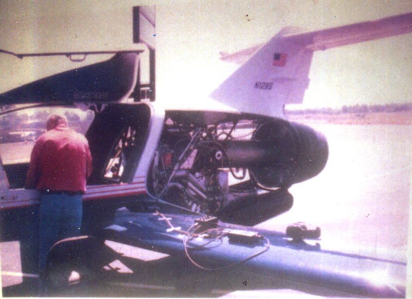

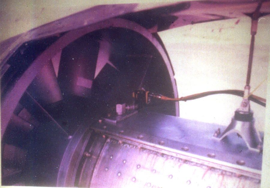

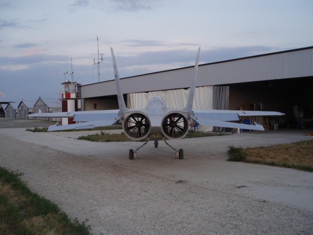

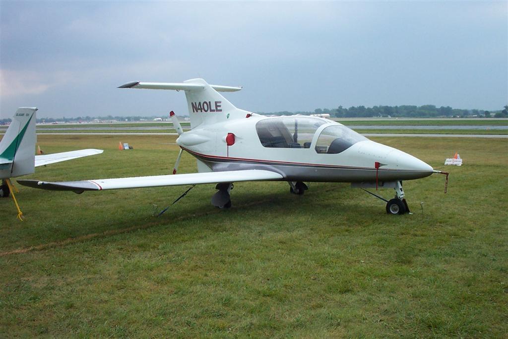

Да, был такой прект созданый на базе кит набора самолёта "Prescott Pusher".
Сам кит набор самолёта в серию не пошёл - были проблемы с устойчивостью по тангажу(короткое плечо ГО), было собрано только несколько самолётов.
Компания из Калифорнии решили переделать этот самолёт под вентиляторную установку, она позволяла "избавиться" от винта(эта компоновка ВМУ с винтом и создавала проблему по устойчивости). Установка вентилятора(Ducted fan) позволила удлинить плечо ГО(фюзеляж был удлинён) и самолёт летал довольно не плохо. Но была проблема с 300 сильным 3х роторным Ванкелем(сделаным на заказ в Японии), его мощности не хватало для 4х местного самолёта. Тогда было решено его(двигатель) турбировать, но после этого начались проблемы с охлаждением.
В конце концов компания обанкротилась
До недавнего времени этот проект хранился в ангаре моего знакомого. Я пытался выкупить этот самолёт и установить на него наш двигатель(атмосферный LS6 V-8 400л/с), но т.к. там были легальные проблемы с инвесторами, тогда ничего не получилось. Недавно мой знакомый умер, я теперь не знаю кому этот самолёт принадлежит и что с ним стало.

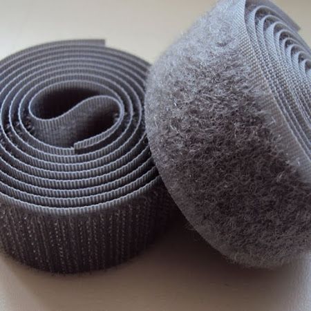

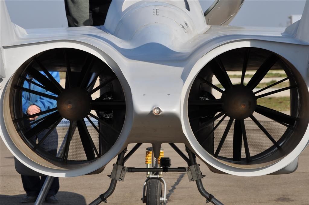

С канавкой сейчас ничего не получится, кольцо вентилятора снять уже не возможно. А вот наклеить ленту с ворсой можно.
Это контактная лента, типа Welcrow, и использовать её одну сторону(с мягкой ворсой). Сейчас у нас зазор между лопатками и кольцом около 4мм. Если наклеить ленту, то зазор будет близок к 0
-хороший способ!(надо бы убедится,не слишком ли сильны ворсы=их делают из стойкого материала,чтобы не сильно цеплялись за концы лопастей!)
=можно также приклеить тонкую полоску вспенённого материала
и лопасти сами "отфрезируют" нужную им канавку...
-или приклеить перед лопастями ступеньку треугольного сечения из подобного материала=она перекроет щель.
Malish писал(а) 11.06.17 :: 20:47:57:
Я имел ввиду ту часть ленты где "ворса", а не "тычинки". Да и лопатки можно подогнать так, что-бы они только чуть-чуть касались "ворсы".
Главное ленту нужно хорошо приклеить, а то если оторвёт или завернёт потоком воздуха, тогда лопаткам точно "пипец".
Я думаю, что в лучший вариант - сделать канавку на глубину толщины ленты и вклеить её туда. Тогда точно не оторвёт или завернёт.

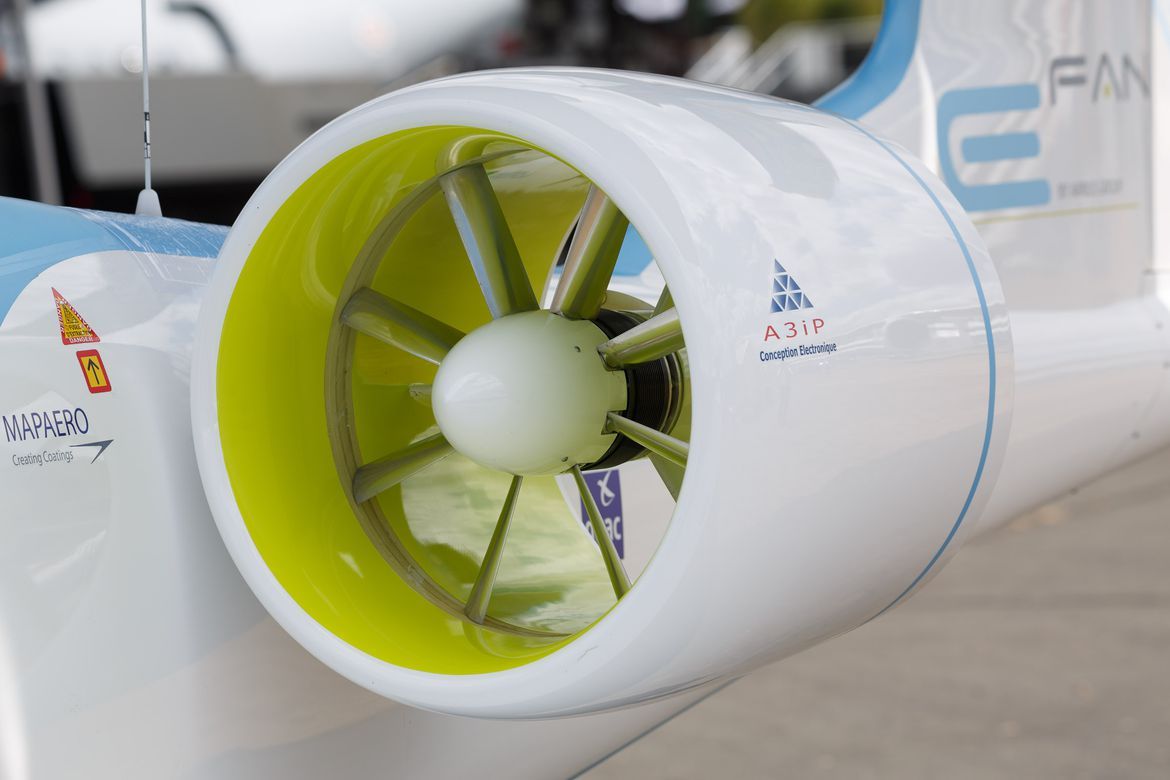

Похоже на Эирбасовском E-FANе так и сделали. Но у них лопатки(похоже) металлические, как и на компрессоре ТРД, а у нас - пластиковые. Как-то страшно, думаю с "ворсистой" лентой будет безопаснее.

-мне видится,что тёмная полоса это кевларовая защита тоннеля
от разорванных лопаток...
-на снимке,который я вклеил кажется одна из модификаций=
со ступенькой перед лопатками (step airfoil) ?
PS= V cruise=?
Больше похоже на царапины от лопаток.

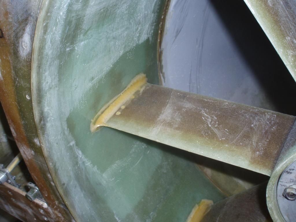

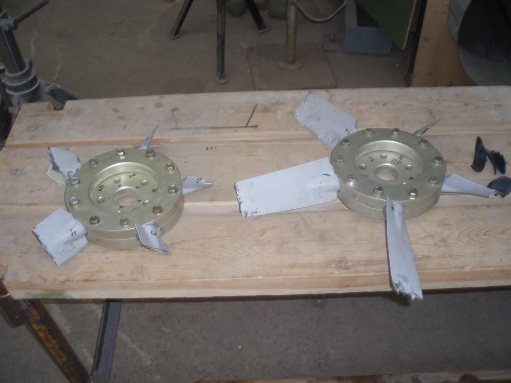

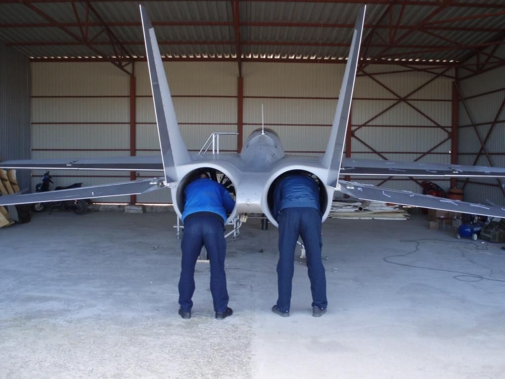

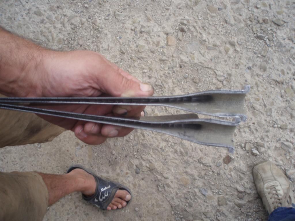

У нас кевларовой защиты нет. Толщина стенки кольца = 6мм, этого оказалось достаточным(при разрушении вентилятора), никаких структурных повреждений каналов не было. Лопатки пустотелые и весят всего 100 гр. и при разрушении они просто превратились в "шелуху".

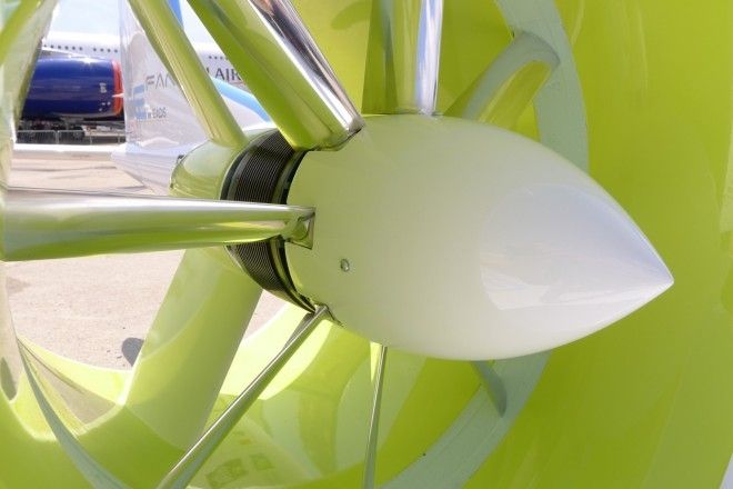

http://www.reaa.ru/yabbfiles/Attachments/20140715-airbus-e-fan-farnborough-001.jpg
-мне видится,что тёмная (светло-коричневая) полоса шире,
чем хорда лопаток,
а две риски ("царапины") расположены уже,чем хорда
(с учётом угла атаки концов лопатлок)...
-кажется,что лопатки постоянной хорды и сильно закручены
(на глаз так градусов 15?).
"Powerplant: 2 [ch215] Electric motor , 30 kW (40 hp) each via eight-blade ducted fans,each producing thrust of 0.75 kN (266 lb st), Battery: Lithium-ion 18650, with 207 Wh/kg per cel, total of 29 kWh at a battery weight of 167 kg"
чем хорда лопаток,
А на этом фото полоса светло-серого цвета и без царапин. Может ещё не запускали?
Угол установки конца лопатки похоже градусов 30, а в комеле градусов 60. Так что угол установки лопатки будет около 40-45 градусов, то что и должно быть на Вентиляторе(Ducted fan) для этих режимов скоростей полёта.
