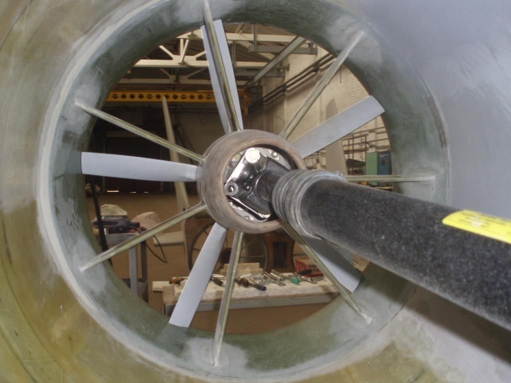

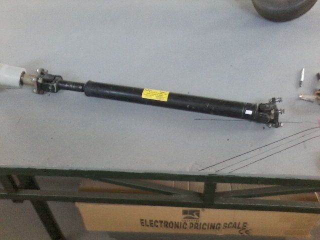

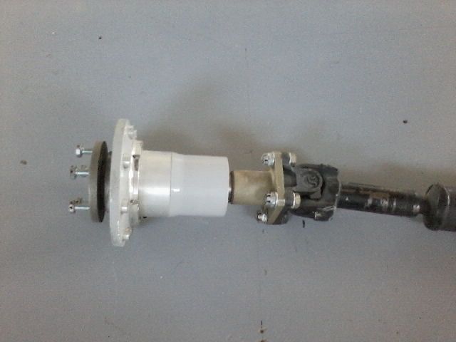

Я имею в виду те, которые здесь отмечались - неубиаремое шасси. А меня лично напрягает трансмиссия, точнее крестовины в ней.  Не думали поставить трехшиповые маленькие   шрусы?  Валы, в отличие  от автомобильных не качаются, они  могут быть меньше крестовин в сечении.

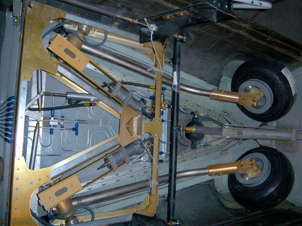

Мы сейчас и работаем над убирающемся шасси. За основу мы взяли эту систему с самолёта "Lancair IV".

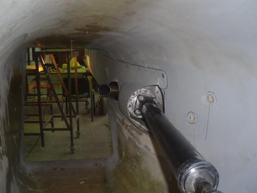

По поводу крестовин на вале привода вентилятора. Существуют определённые расчёты по эксплуатационной "жизни" этих соединений. Туда входят оптимальные рабочие углы преломления вала(от 7 до 15 градусов), крутящий момент и обороты. "Жизнь" крестовин карданного вала исчисляется по разному, от 5000 часов и до 500,000 километров.
http://www.4xshaft.com/driveline101.html
https://www.autocentre.ua/opyt/tehnologii/kardannye-sharniry-krest-i-pravo-peredachi-289932.html
Конечно это зависит от режимов работы и условий их эксплуатации.
У нас угол преломления вала = 10 градусам и он работает в идеальных условиях - на них не попадает грязь, песок,вода и ударные нагрузки(как на авто). Крутящий момент - тоже не огромный. Единственно - это обороты, они у нас до 7000(на вентиляторе) на взлётном режиме, на "круизе" около 5000 об/м. Если правильно обслуживать эти соединения и даже " уменьшить" их ресурс 10 раз, то всё равно их замену нужно будет делать в 500 часов эксплуатации. А это примерно раз в 5 лет(по статистике, пилот спортивного самолёта, летает на нём примерно 100 часов в год), а замена их будет стоить примерно $100-$150($25-$30 шт.) и работы на день. А проверять их на износ можно при предполётной инспекции самолёта - их видно визуально и руками можно пощупать(на нашем самолёте) :IMHO
Сечение соединений нас вообще не волнует, оно всё равно меньше диаметра ступицы вентилятора. Но самое главное соединения(крестовины и валы) мы используем не Российские(или Китайские), а фирмы "SKF"(made in USA) - крестовины и их подшипники.
И с вибрациями проблем не было?
Возможно я слишком прямолинейно переношу автомобильннй опыт и что-то не учитываю. У меня на полноприводном легковом авто была проблема с крестовинами (не уследил за подушками двигателя он сильно качался), они там не меняются, толкьо с карданом в сборе, поэтому я тупо все поотрезал и поставил шрусы, благо  меня на складе их всяких валялось.
Да теперь вижу.
В общем все понятно, спасибо за развернутый ответ 🙂
Вибраций с валами нет, сбалансированы до 10 тыс об/м. Конечно "карданы" создают вибрацию на больших углах преломления и хотя на нашем самолёте их нет, но всё равно думаю установить резиновые "демпферы" на соединении валов с "gearbox"(редуктором/трансмиссией).

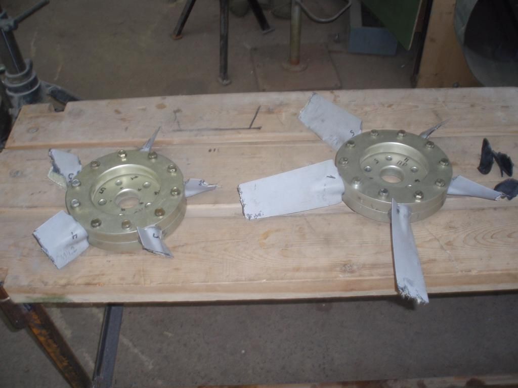

Не думаю, что Шрусы пригодны на вале вентилятора нашего самолёта. Они рассчитаны на малые обороты, т.к. используются только на приводе колёс авто. А колесо на автомобиле, даже при скорости 120 км/ч, вращается всего около 1000 об/м. и обороты(до 7000) наших валов они не выдержат. Тем более, Шрусы закрыты резиновыми "чехлами", которые на таких оборотах могут просто "разлететься" в клочья. Так у нас было с резиновым "чехлом" закрывающим щлицевой разъём вала, тогда чехол развалился и разрушил лопатки вентилятора. Хорошо, что это случилось на "гонке" ВМУ на земле. Теперь мы "чехлы" не ставим на валы и в нашем случае они и не нужны, но Шрусы без чехлов работать не будут, т.к. вся смазка просто "улетит" от центробежной силы(на таких оборотах).

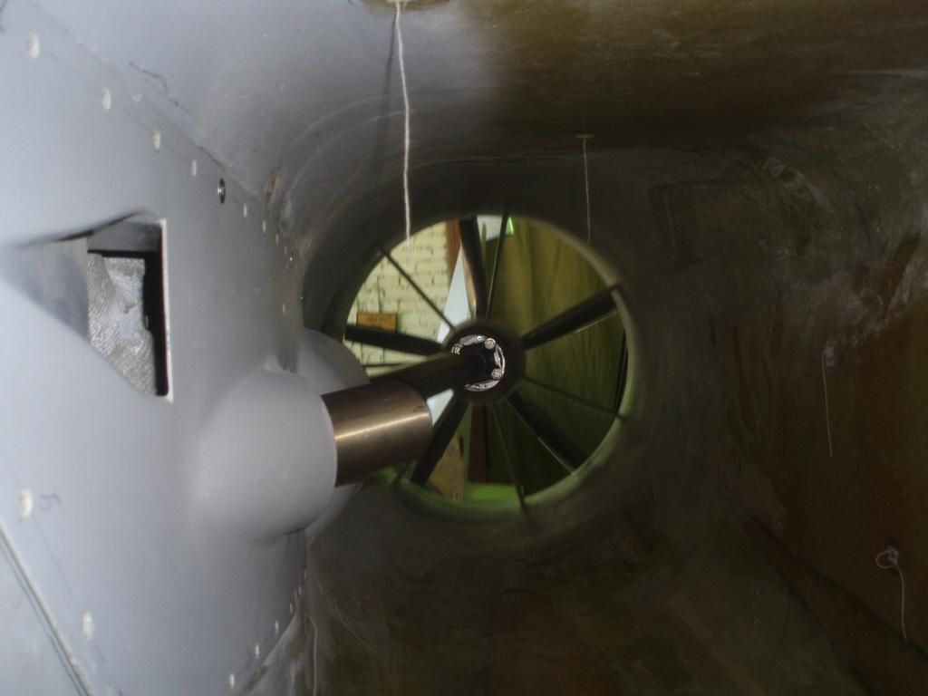

Судя по среднему снимку, крестовины можно закрыть платиковыми конусными обтекателями или ничего не даст?
-не припомните,какой у Вас зазор лопатка/кольцо?
-не пытались пускать дым в вентилятор?
Зазор примерно 2-3мм. "Дым" не пускали, но пробовали с ниткой до вентилятора - турбулентность(в статике) в канале есть. Но похоже, что в динамике, всё меняется. После взлёта ,на скорости 140-150 км/ч, самолёт начинает просто "переть" и он легко набирает скорость даже при угле тангажа в 30-35 градусов. Но самое интересное - самолёт отрывается при скорости менее 100км/ч(закрылки +10 градусов) и приходится делать "площадку", пока он не наберёт 130-140 км/ч(так нам советовал лётчик-испытатель А.Б Иванов). Сказывается эффект "экрана", как на взлёте, так и на посадке. Скорее всего "летит" и его широкий фюзеляж. Скорость срыва на высоте(закрылки - 0 и малый газ) = 110 км/ч.

Я не совсем понял, как там убираются задние стойки. Складывается назад?
Назад. В начале мы планировали их уборку вперёд(в подмоторный отсек) как и передняя стойка, но там им оказалось "места мало".
Будет примерно так: https://www.youtube.com/watch?v=gpy5wSf4No4

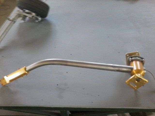

    137 КБ · Просмотры: 143

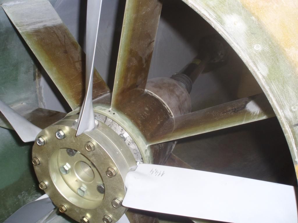

Они уже есть на передних, на задник наоборот сделаны "заборники" воздуха для охлаждения ступиц вентиляторов.
