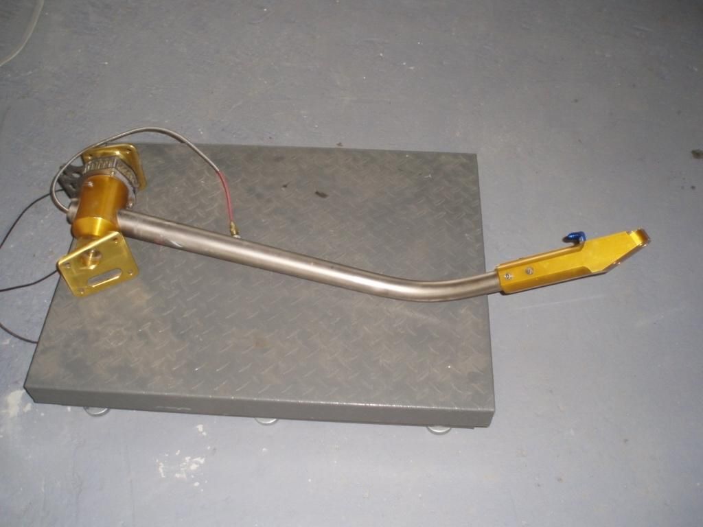

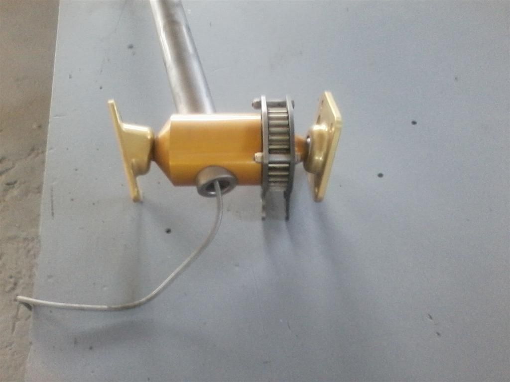

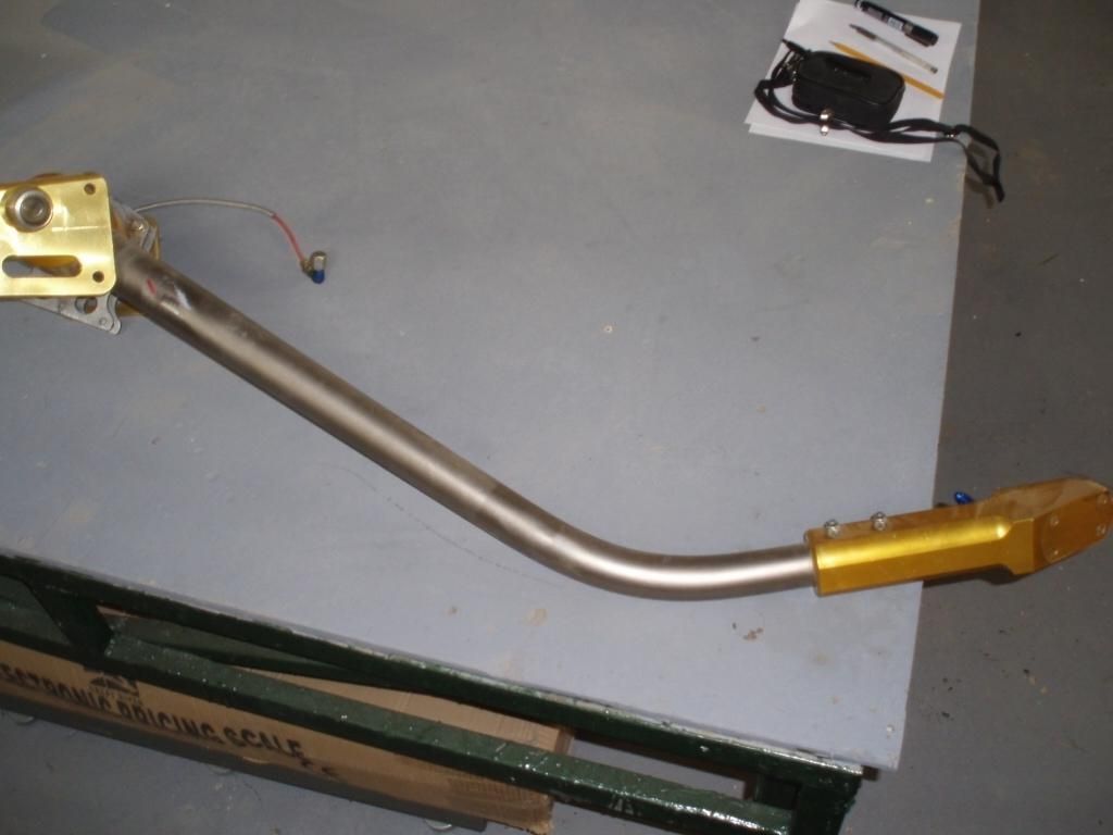

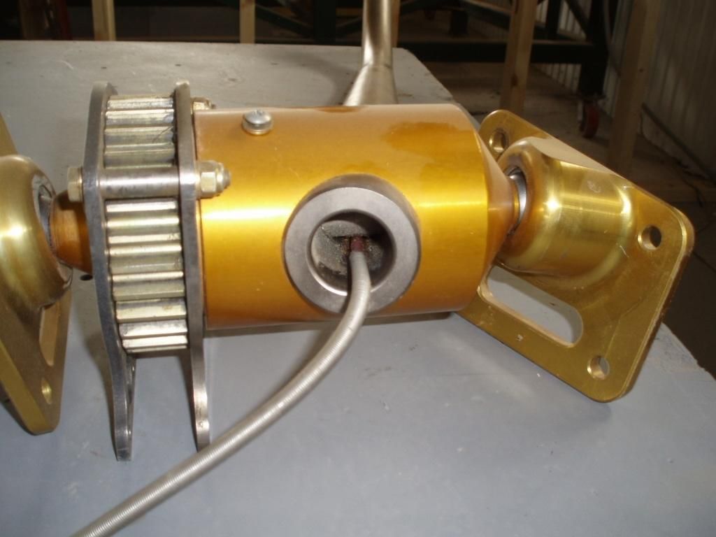

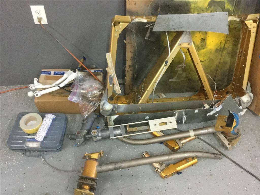

А в чём проблема с рессорной стойкой? Она у вас стальная или титановая должна быть?
Рессорная стойка(на Лансэре) сделана из стали 4130, но она полая.

Нужно искать подходящую толстостенную трубу из стали 30ХГСА, и обтачивать её снаружи и гнуть, потом-делать термообработку. Это реально.

Какая у вас длина стойки в "разогнутом" состоянии, т.е. по оси?
-сделать на токарном станке малый конус наверно не проблема?
-всё-таки лучше вальцевать(три валика)..?
Проблема. Нужен  токарный станок с ЧПУ соответствующего размера.
Вы такой вальцующий  прочную сталь станок видели? Я - нет. Но теоретически они есть наверное.

А вот схема, когда мех обработка -в одном месте, термо-в другом, гальваника-в третьм, дефектоскопия-в четвёртом, возможна. Оттого и был вопрос про длину.

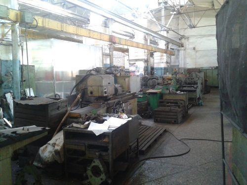

Скорее всего,эта ресора получена из начальной заготовки для ствола напр. 23мм.зенитной пушки(или меньше).Перед тем как нагрели и наковали внутренние каналы на дорниг.Разумеется,повырезали кое-что,просверлили,загнули и закалили.Цена вопроса заготовок для небольшую серию Пистон Джетов-ящик водки дядю Васю работающий в цехе.
Когда же вы уже проснётесь? Дядь  Васей, которые что-то делали за водку, уже давно не существует! Вот всё, что от них осталось.

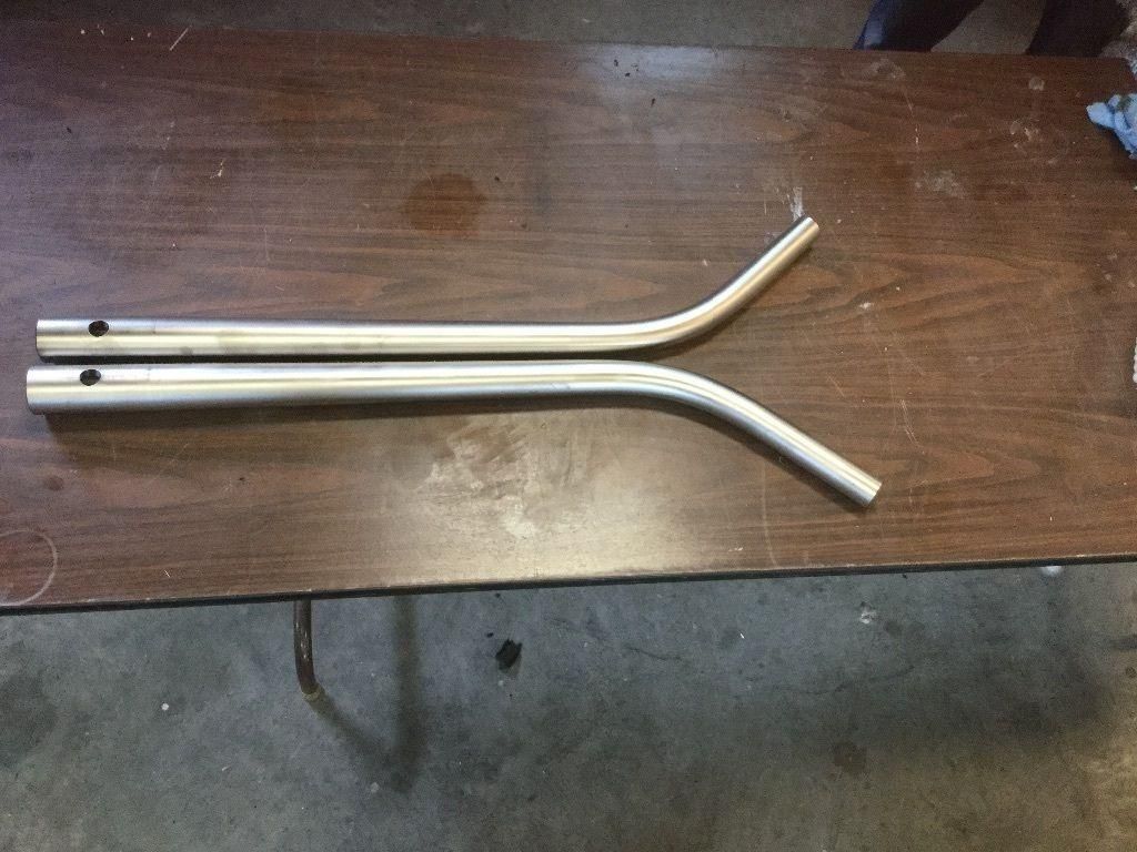

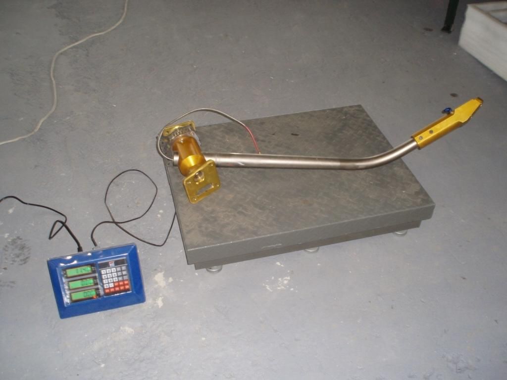

В принципе технология изготовления такая-же. Наружный-конус, внутренний-постоянный диаметр. Тот-же ствол, только без "нарезки". Потом согнуть и закалить.
Длина в изогнутом состоянии - 845мм. Когда адаптируем под наш самолёт - возможно будет меньше. Наружный диаметр в торце - 49,5мм, на конце - 36,5мм. Внутренний диаметр - 28,5мм. Сталь американская 3140.

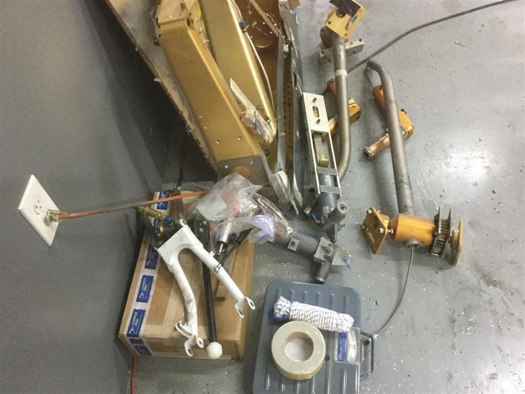

Во время поездки в штаты "сматались" во Флориду к Лену Бичтолду, он познакомил нас с Шарон которая владеет компанией "Stinger Drives" производящей редукторы на большие моторы(автомобильные V8) которые устанавливаются на плоскодонные Аэроботы. Нас интересовал демпфер на наш новый редуктор от Александра Чернова. У Шерон они есть в наличии под LS-7 двигатель который мы будем ставить на наши самолёты взамен двигателя LS-6.
На обратном пути заехали к Булату в Delend, Florida что-бы забрать гидравлический актуатор основной стойки шасси самолёта Lancair IV, который мы у него заказывали.
И о чудо! Оказывается у Булата сосед по ангару занимается ремонтом и обслуживанием самолётов Lancair IV. Благодаря Булата мы "затоварились" кучей "железа" которое включает практически всё по основным и кое-что по передней стойки шасси самолёта Lancair IV.
Теперь мы имеем практически всё, что-бы адаптировать это шасси под наш PJ-II "Dreamer".
На пути обратно в Atlanta, Ga. заехали в Spruce Aircraft(Peachtree City, Ga.) где купили всё необходимое для гидросистемы шасси(фитинги, трубопроводы, шланги и т.п.)
