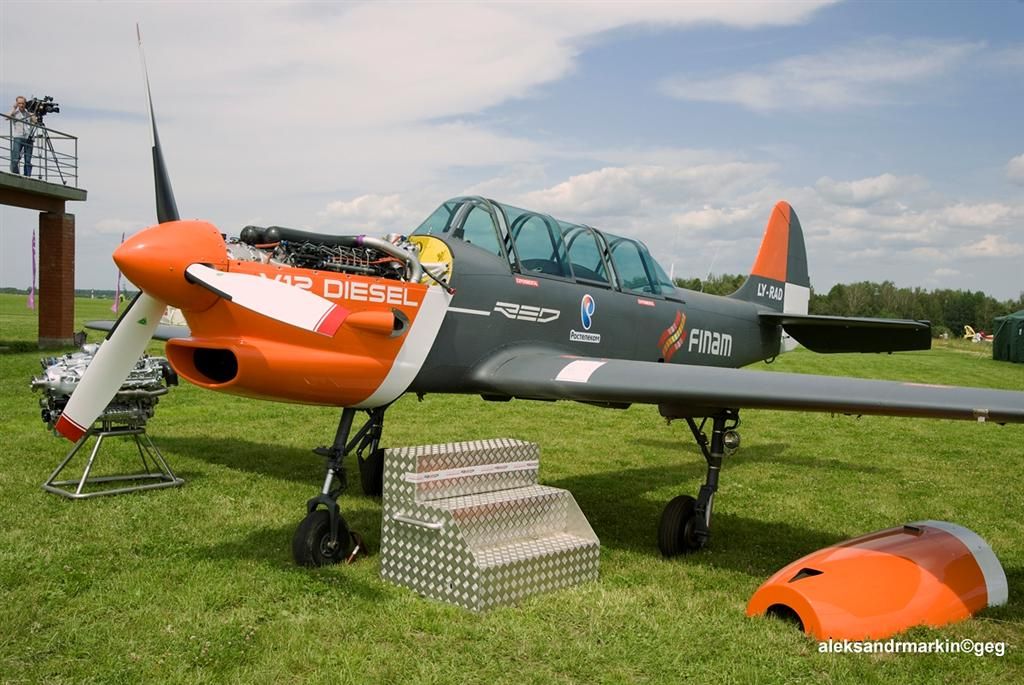

В принципе по весу, мощности и тягой - получается тоже самое, но это уже будет двухмоторный самолёт и чтобы летать на нём, пилоту уже нужно будет иметь допуск к полётам на многомоторных самолётах(Multi Engine Rating). И не думаю, что на одном моторе, с тягой даже 200 кг, наш самолёт сможет лететь без снижения.
А вот Як-52 и Як-18Т с нашим двигателем(400лс) - будут что-то 😎

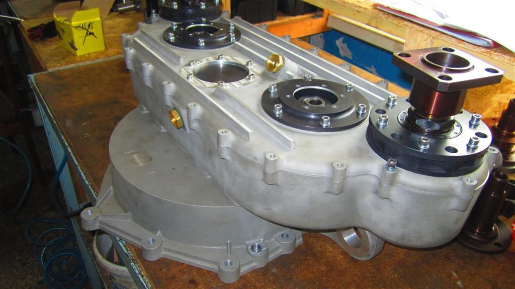

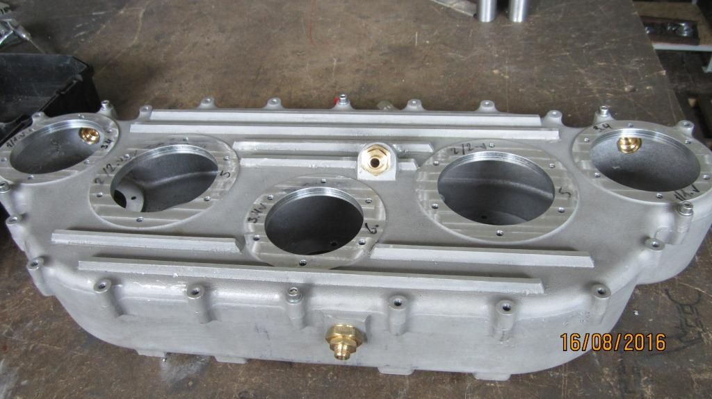

Александр Чернов сделал нам новый модернизированный редуктор(на второй самолёт), на днях поедем его забирать и отвезём "старый" на инспекцию и доработки.

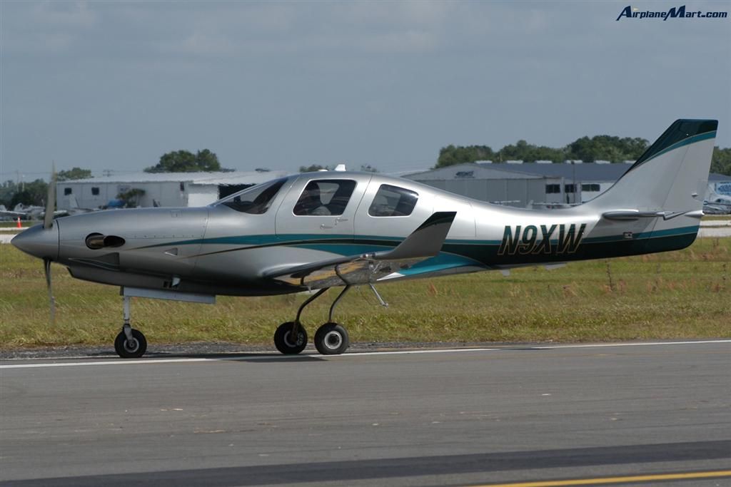

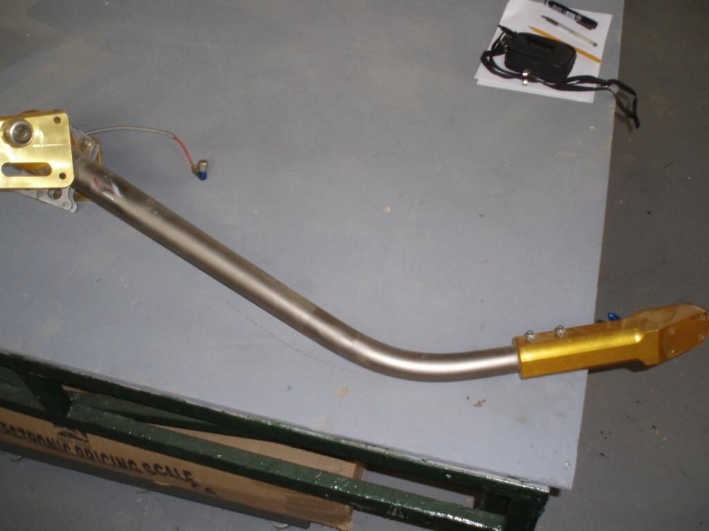

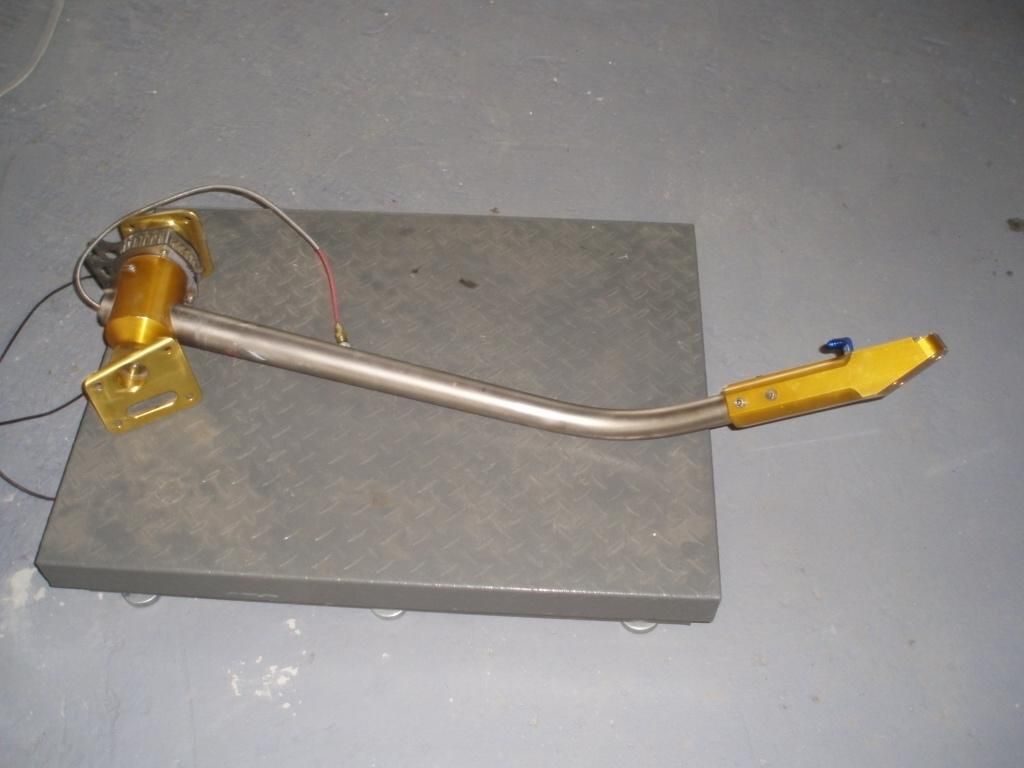

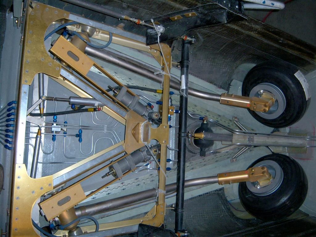

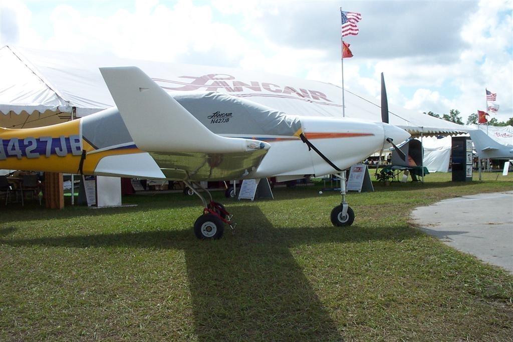

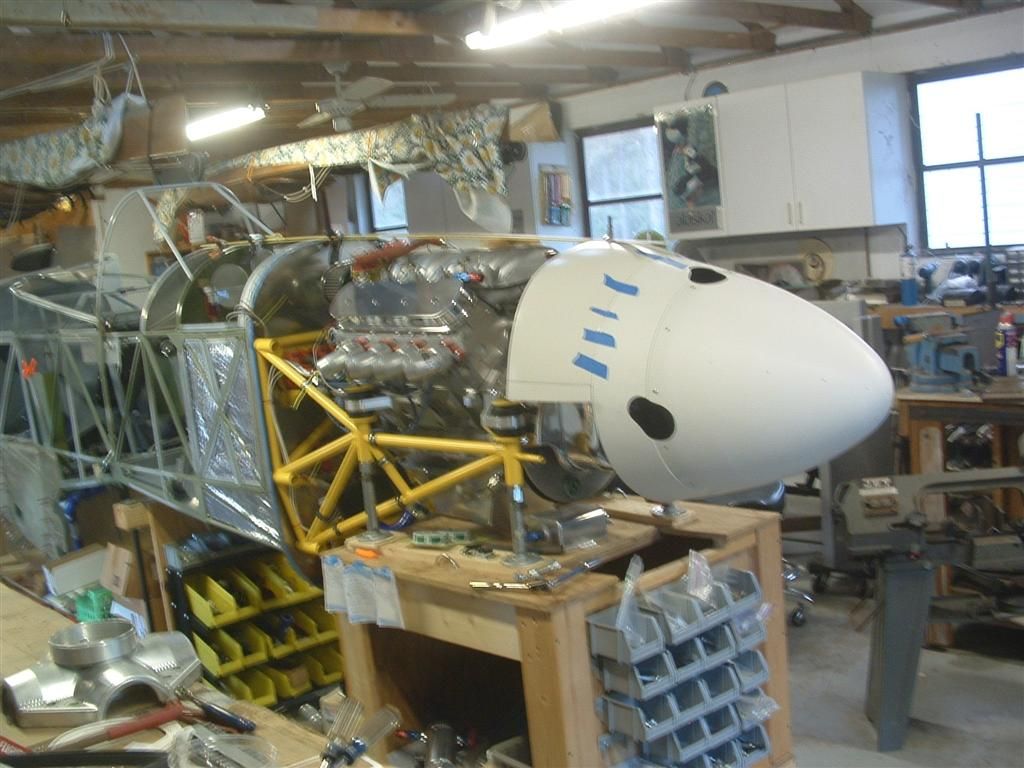

Красивая "ножка" от самолёта Lancair, практически почти такая будет "работать" на нашем самолёте.

-увы,здоровие и денежки подвели...!
Конечно, мы все стареем.
Хорошего Вам здоровья.
Нашёл компанию, кто делает эти детали для Lancair в США, но хотелось бы кого-то ближе и подешевле. Хотя Lancair может себе позволить заказывать у них, и мы наверное тоже это сможем.

Почему бы и нет. Всё возможно. В основном много комплектующих можно сделать здесь, но с самой рессорной "ногой" - практически нет НИКОГО.
А система шасси - довольно простая, но нужны хорошие специалисты.
За ранние благодарен.
А в чём проблема с рессорной стойкой? Она у вас стальная или титановая должна быть?
