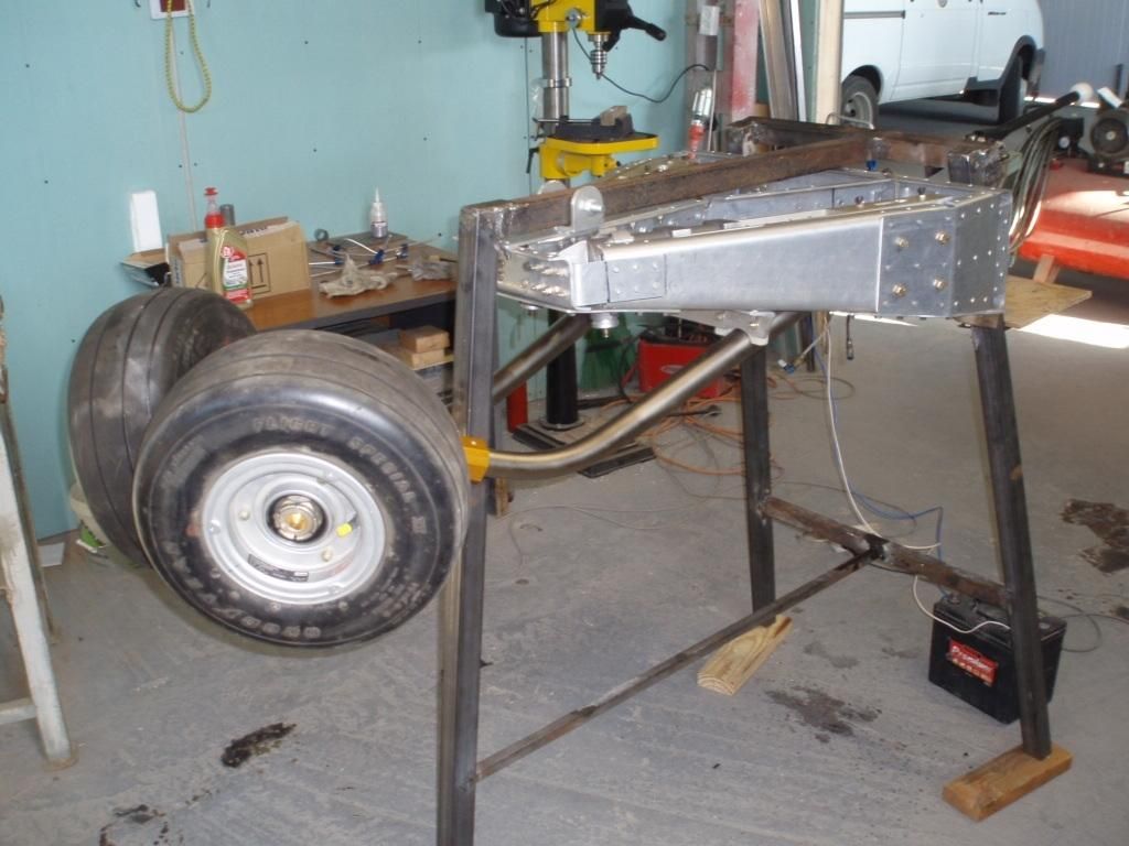

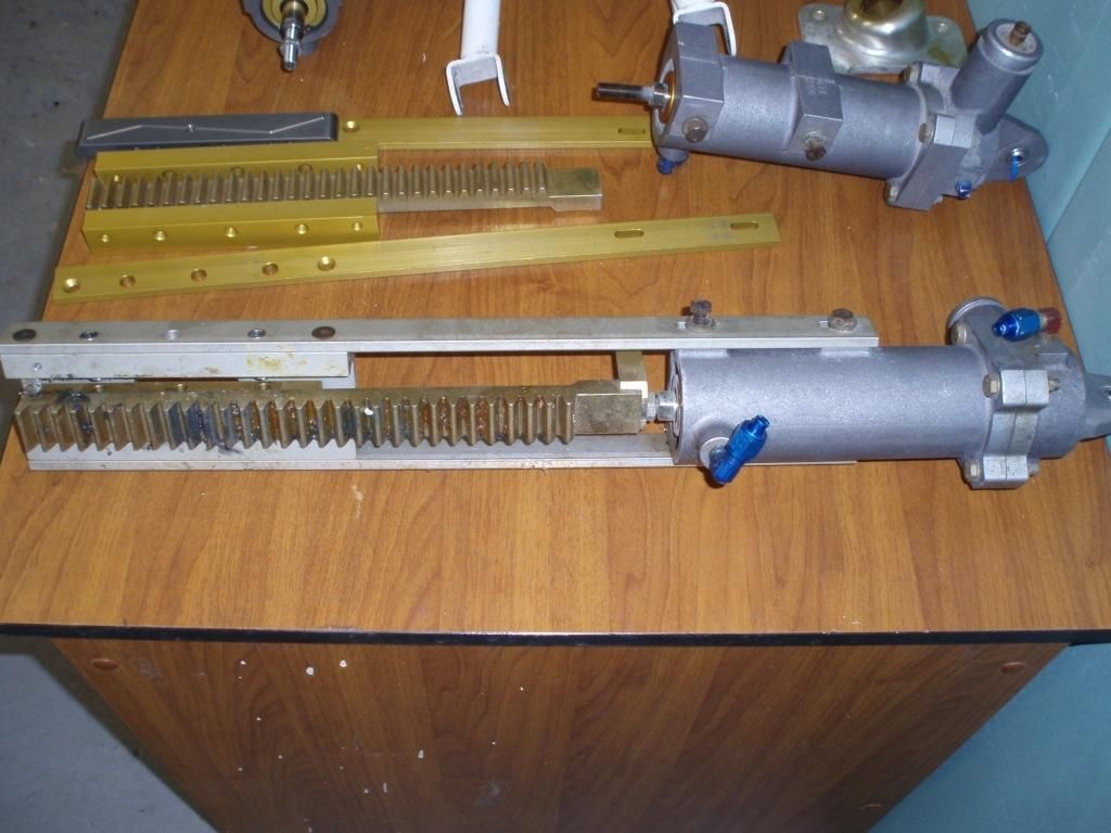

Считали и рисовали схему уборки основных стоек шасси собственной конструкции, но к сожалению создать её в наших условиях не смогли по многим причинам, в основном время и финансы, но самое главное отсутствие оборудования для их изготовления.
Пришлось "адаптировать" основное шасси с самолёта Lancair IV.
Но это на прототипе, сейчас начнём работать над своей системой, но придётся делать эти детали в другой стране, в России это сделать за разумные деньги никого не нашли 🙁
    62,6 КБ · Просмотры: 119

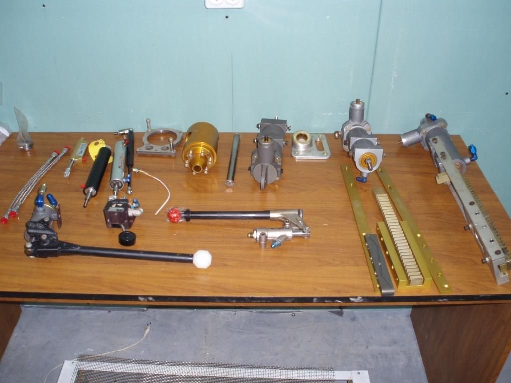

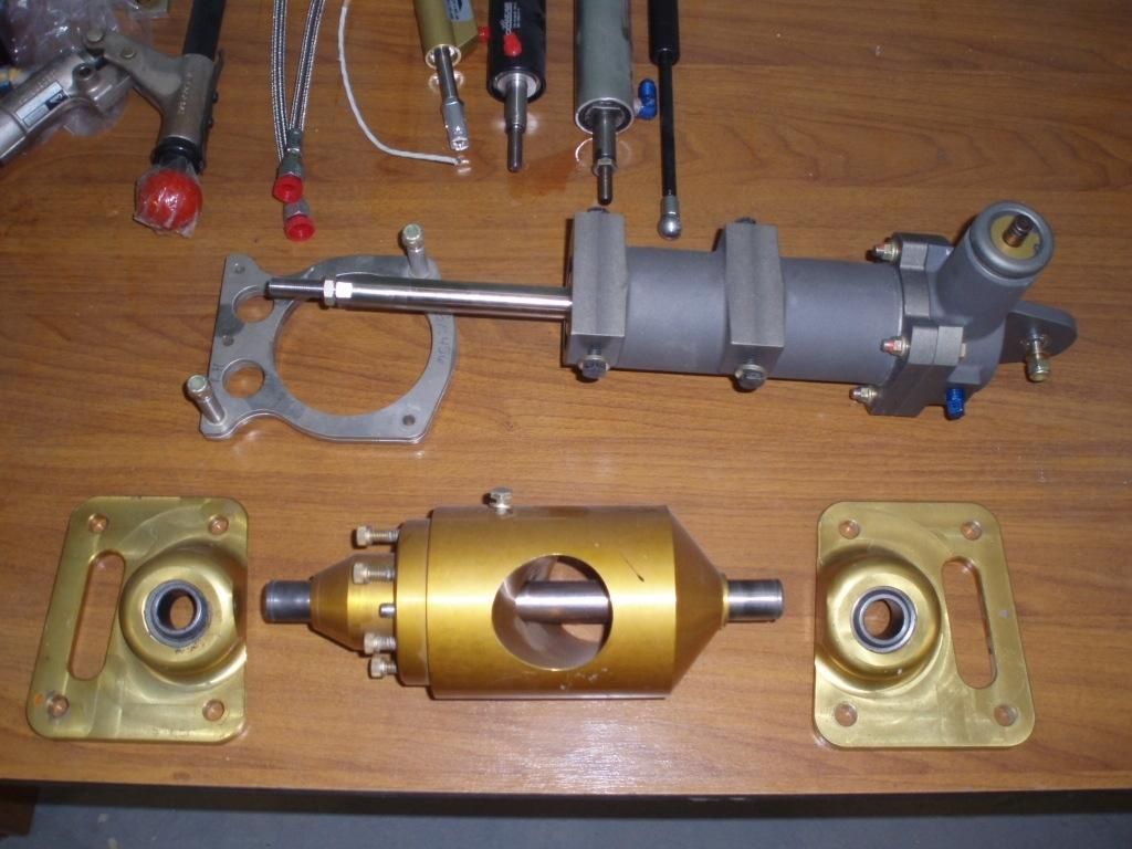

Кто либо предложит, кто может изготовит такое шасси?
    94,3 КБ · Просмотры: 137
    93,1 КБ · Просмотры: 128
    92,5 КБ · Просмотры: 128
Полное молчание 🙁

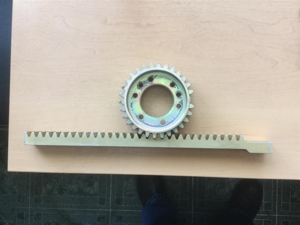

Может я не правильно выразился - не полный комплект, а только некоторые комплектующие.

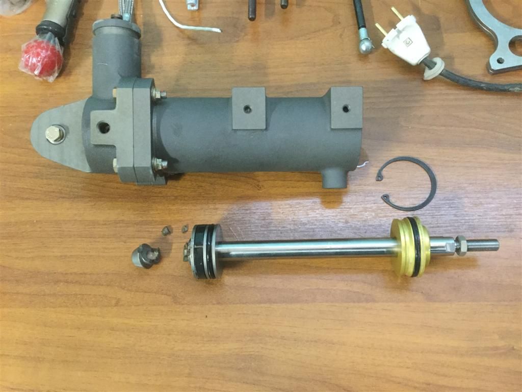

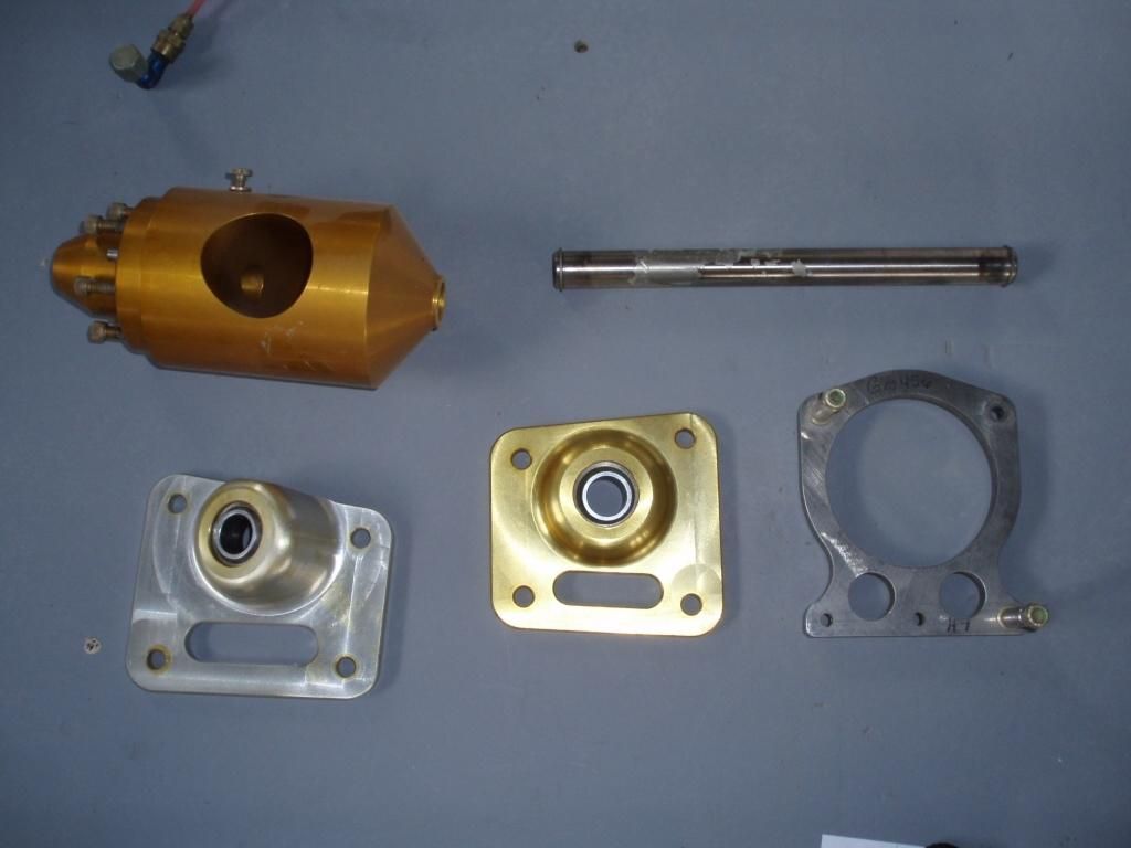

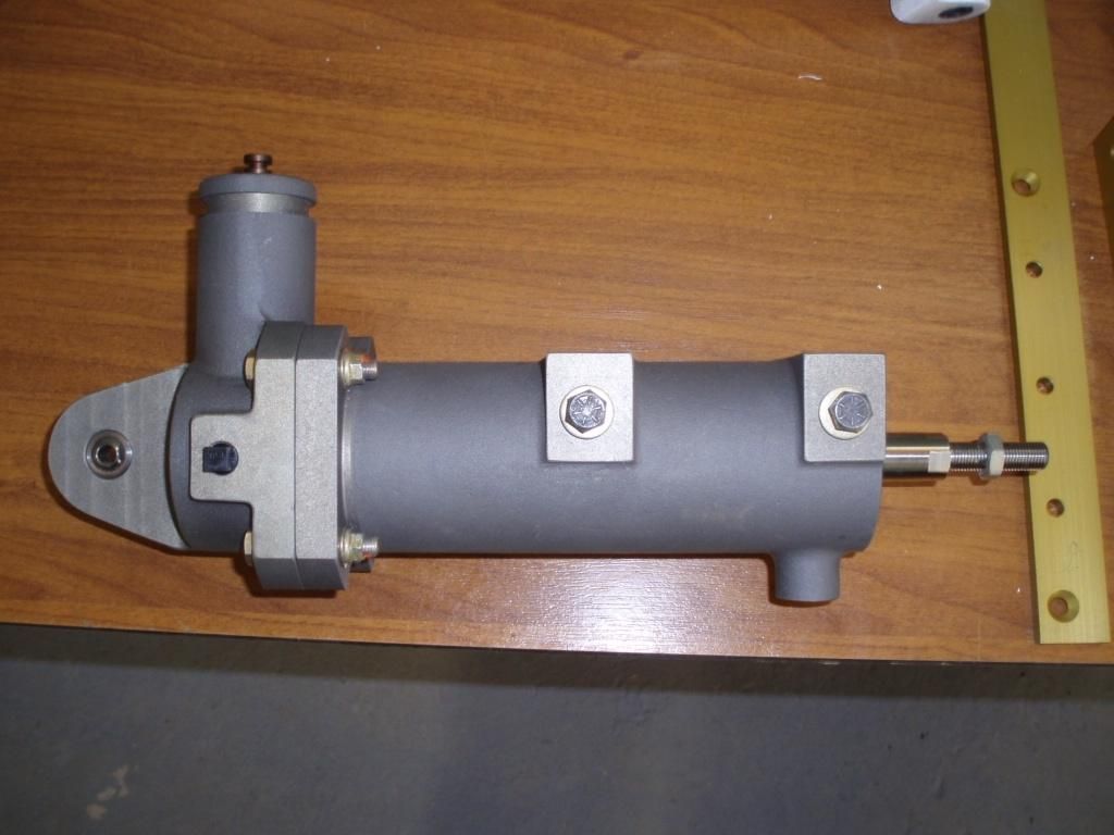

К примеру такой гидравлический цилиндр кто-то сделать сможет?
    90,3 КБ · Просмотры: 149
    72,4 КБ · Просмотры: 125
    93,4 КБ · Просмотры: 125

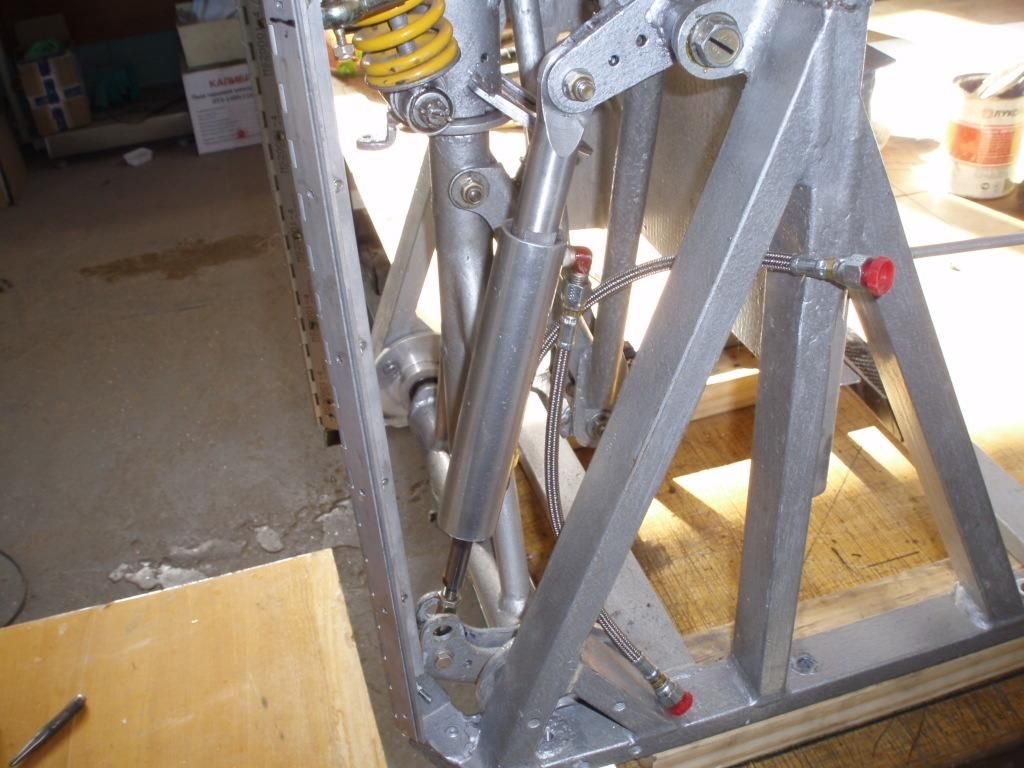

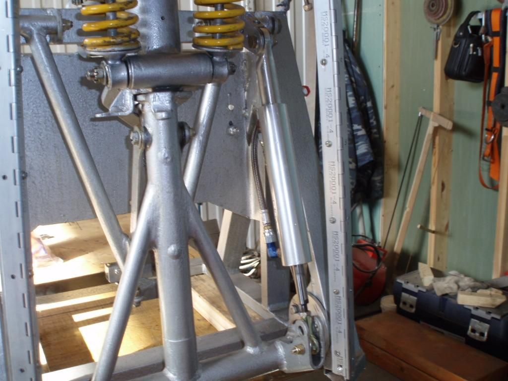

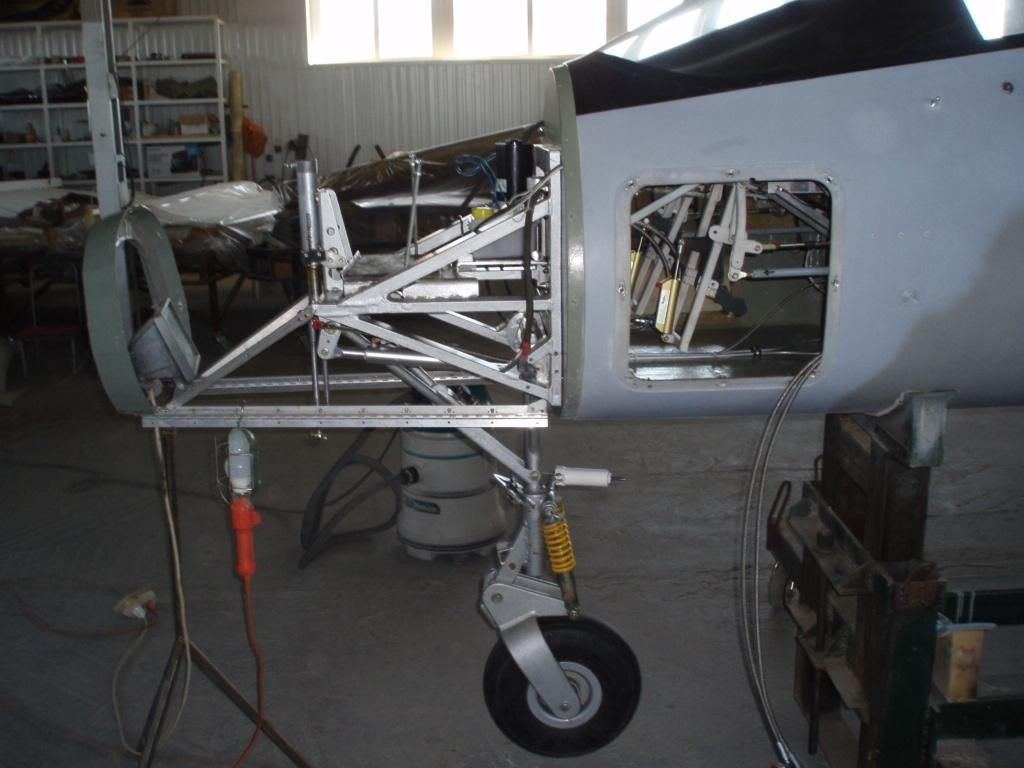

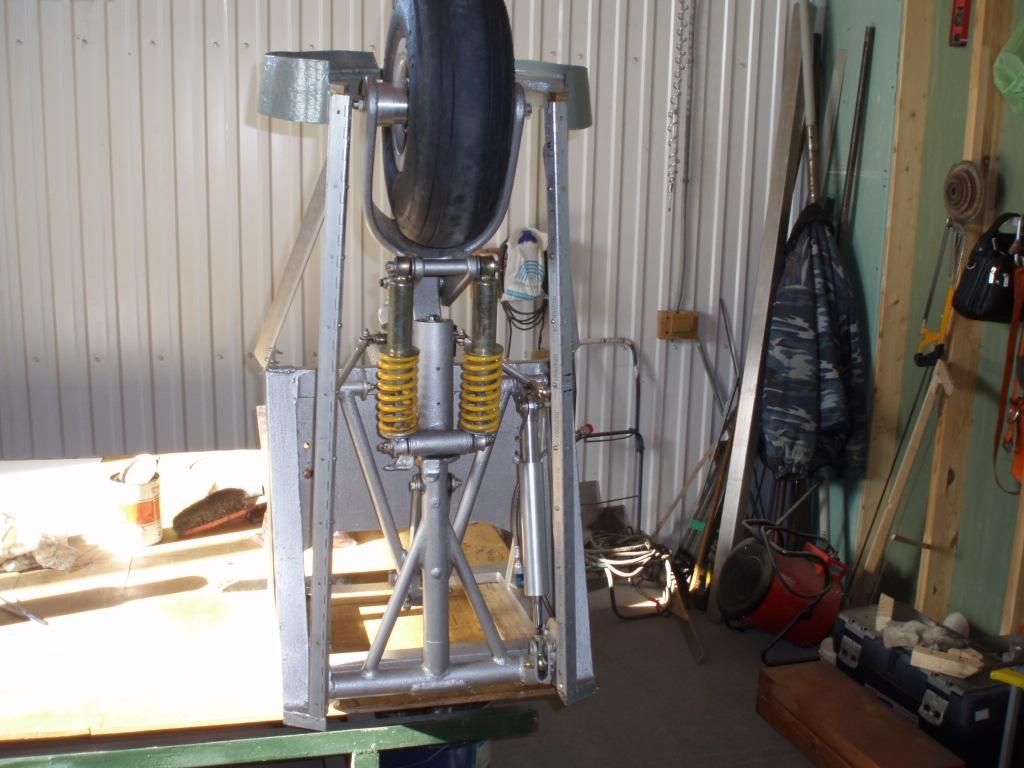

Установили гидравлический цилиндр на переднюю стойку шасси и подготовили её к установке на самолёт.
    102,6 КБ · Просмотры: 136
    97,3 КБ · Просмотры: 129
    102,7 КБ · Просмотры: 134

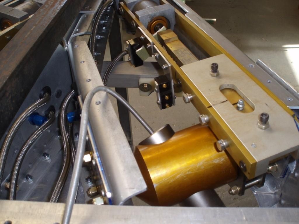

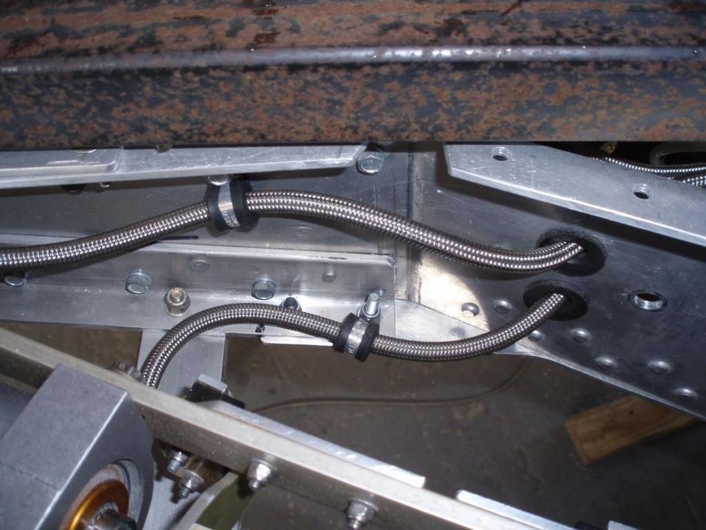

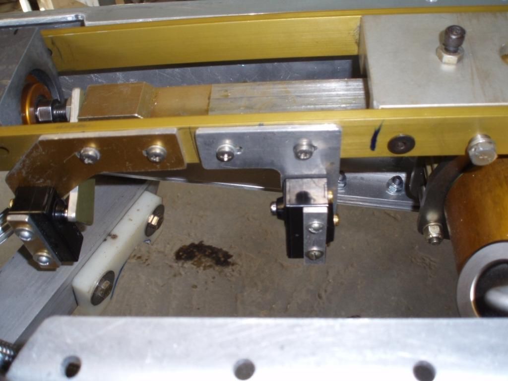

"Коробок" узла убирающего основных стоек шасси практически готов к установке на самолёт.
На фото, крепёж армированных шлангов гидравлических цилиндров и "концевых" выключателей сигнализации положения(выпущено/убрано) стоек шасси.
    104,8 КБ · Просмотры: 135
    94,3 КБ · Просмотры: 125
    73 КБ · Просмотры: 120

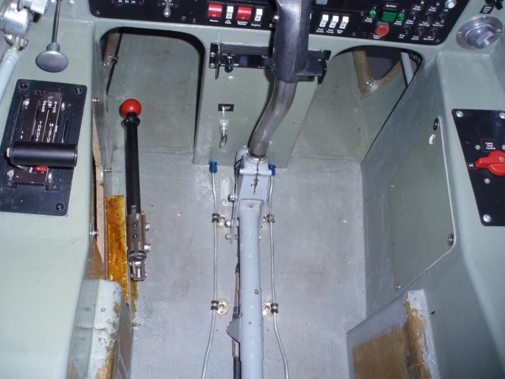

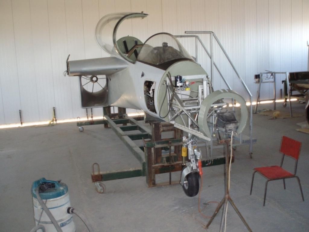

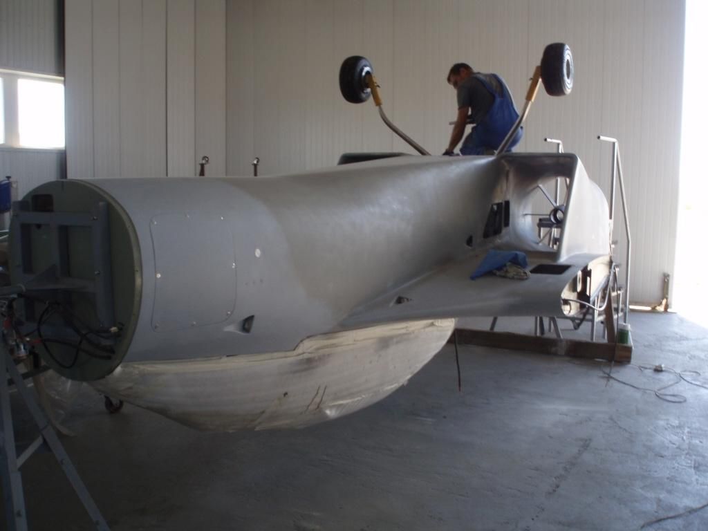

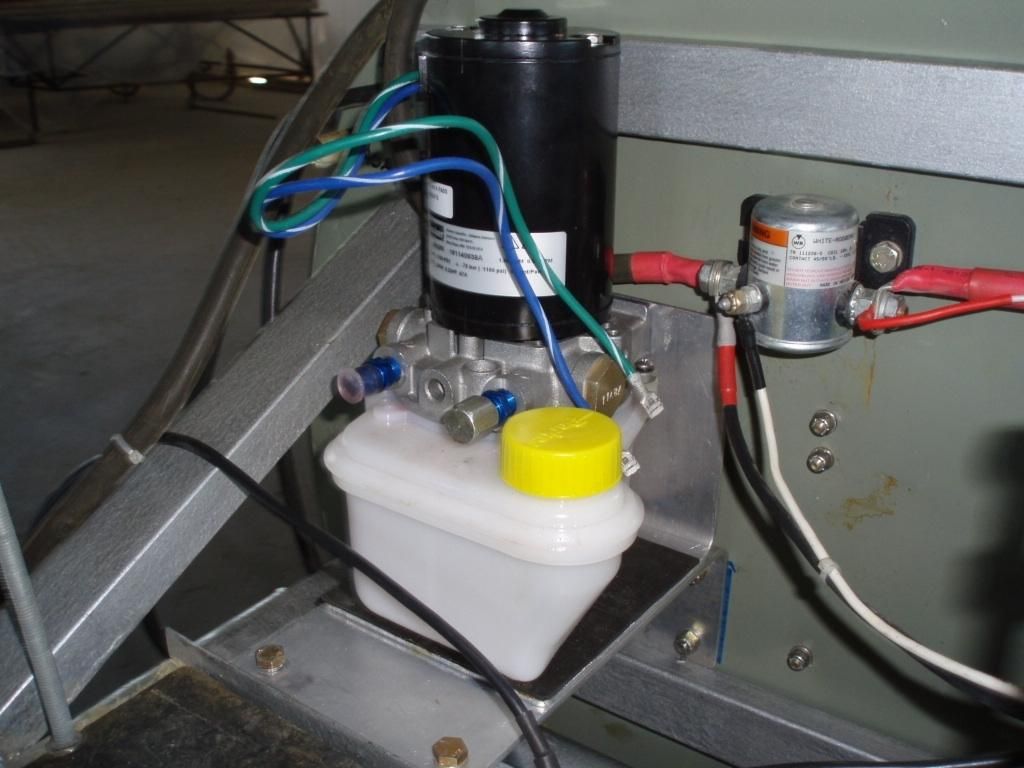

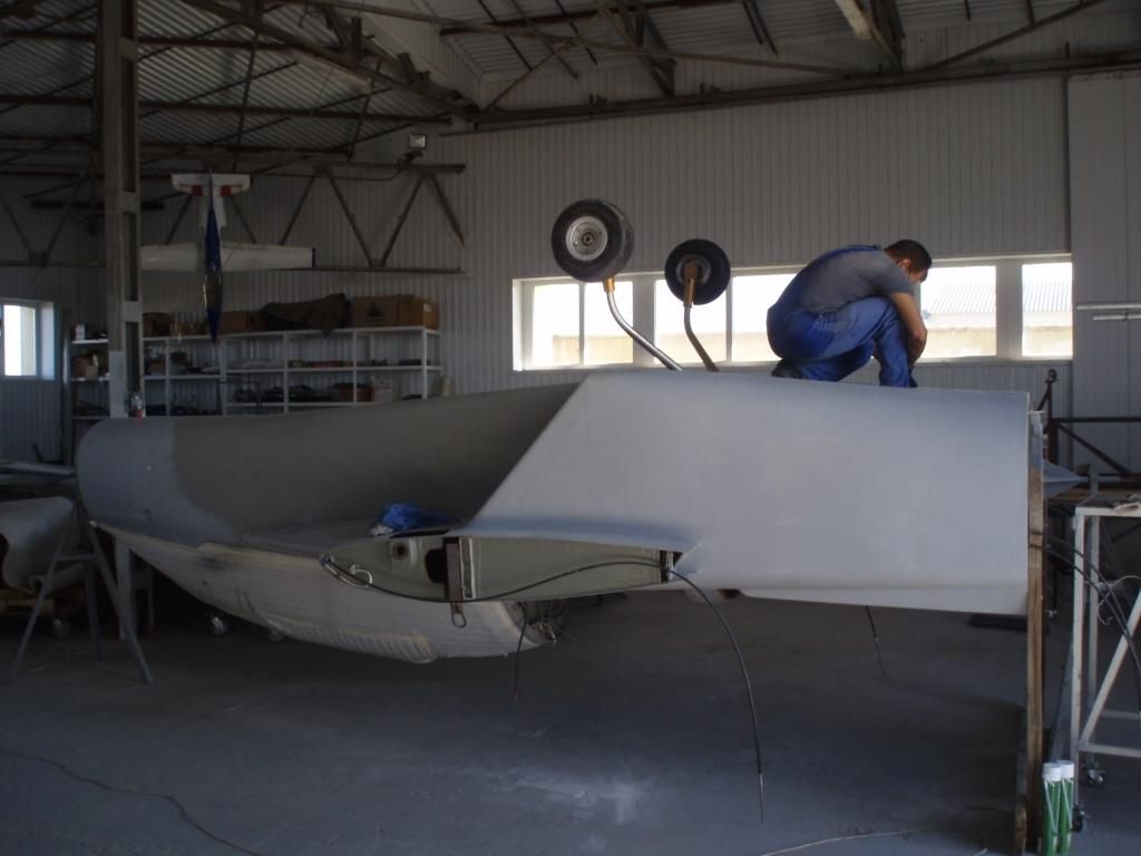

Начали установку убирающегося шасси на самолёт. Передняя стоика установлена, так-же электро-гидравлический насос.
Все основные узлы этой гидравлической системы и её электрические "мозги" - будут установлены в обтекателе передней стойки шасси для удобства их обслуживания и близости к приборной доске пилота.
Гидравлика и электрика основных стоек шасси будет "управляться" от туда.

ЗЫ=не пытались подобрать гидравлику у специализированных фирм ?

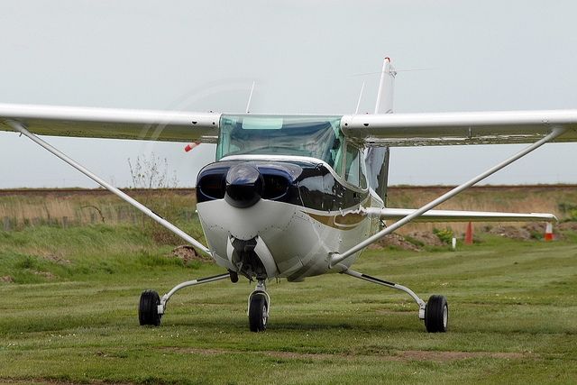

Круче не бывает - все трубопроводы, "фитинги" и электроника от "Спрюс Эиркрафт", гидроцилиндры и другие детали шасси от "Лансэир Эиркрафт", а электро-гидравлический насос от "Оилдайне гидравлик повер компани" 😉
вопрос дилетанта=чуть побольше колёсики не помешали бы ?
Все "колёсики" на нашем самолёте ТОЧНО такие, как на всех Цесснах(и не только, на Лансэир тоже) с убираемым шасси.
Такой-же взлётный вес и ВПХ примерно те же. И они ПРЕКРАСНО летают даже с грунтовых полос 😉

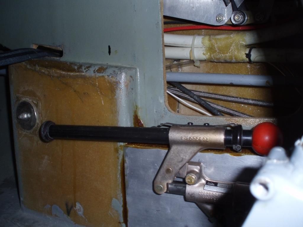

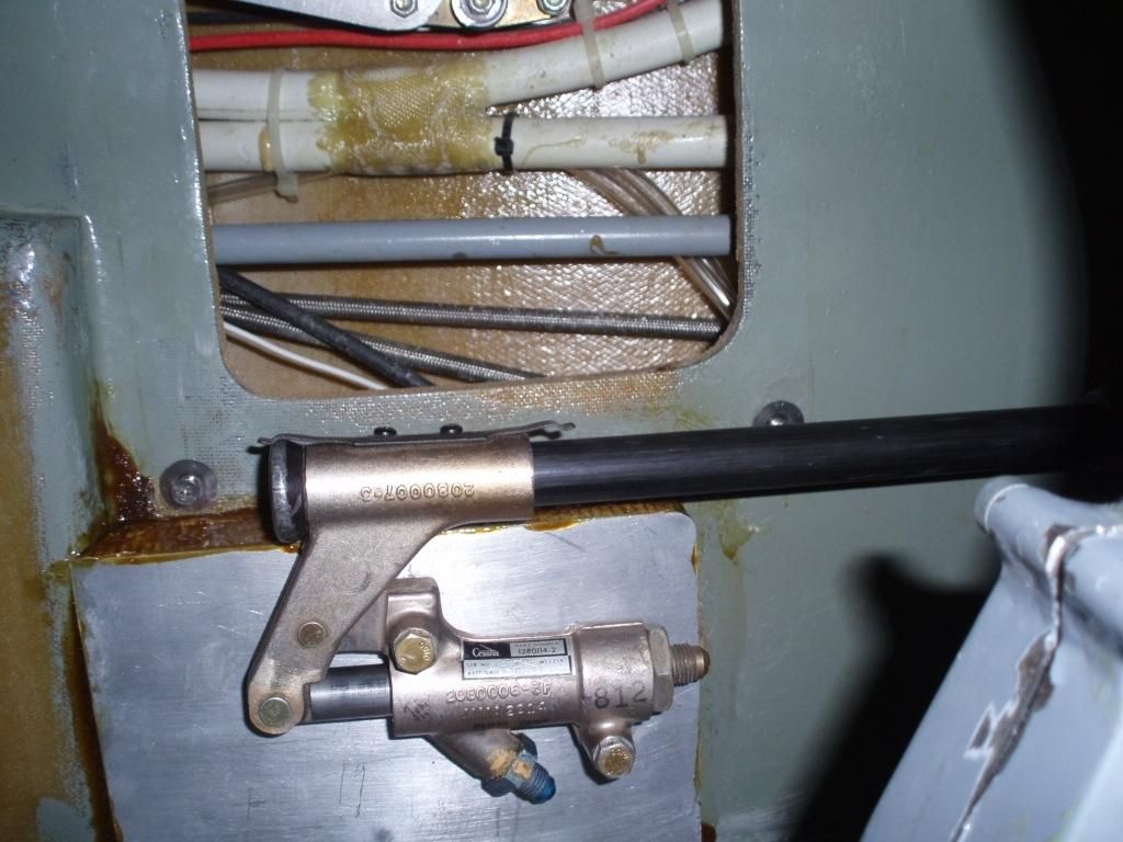

Установили ручной гидравлический насос аварийного выпуска шасси.
В прочем, таких фото, у меня "миллион" - мы детально фиксируем все этапы постройки самолёта.
Все выкладывать - засорять ветку 🙂
