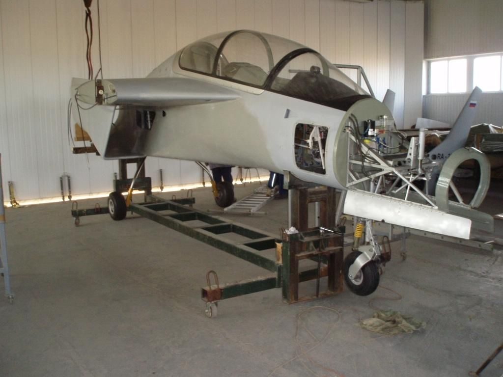

И спасибо за подробные фото.
Много фотографий как эти, но будут-ли они кому интересны без описаний и засорения этой ветки?
Это просто рабочие фотографии.

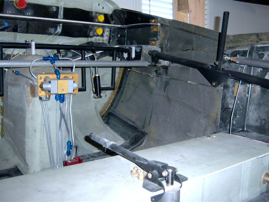

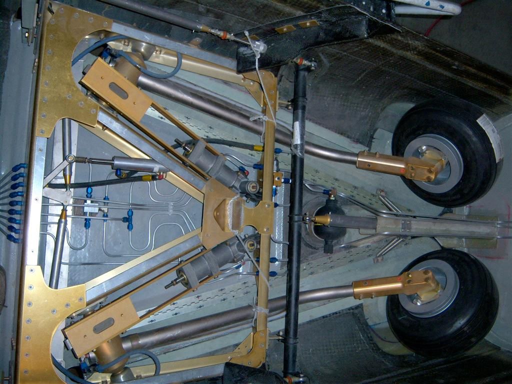

На фото несколько фотографий гидравлической системы шасси самолёта Лансэир IV. Их однако собирают из китов тоже.

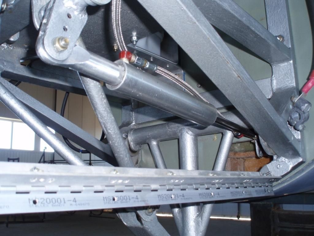

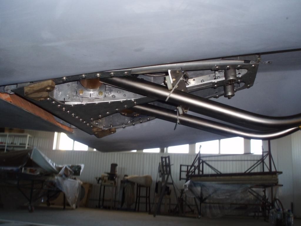

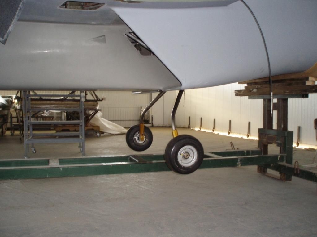

На этом самолёте полностью "спрятать" основные "ноги" шасси не получится - не хотели резать основную структуру фюзеляжа.
Поэтому и ограничили их полную "уборку"(на фото видны эти ограничительные упоры).
Но на следующем самолёте они будут полностью "спрятаны".
Самое главное сейчас - это проверить работу этой схемы шасси.
Конечно на этом самолёте мы потеряем с  "десяток" километров в крейсерской скорости.
Передняя стойка убирается полностью и закрывается створками.
Но это всё таки пока ещё прототип серийного самолёта.
    69,3 КБ · Просмотры: 131
    59,2 КБ · Просмотры: 120
    72,1 КБ · Просмотры: 121

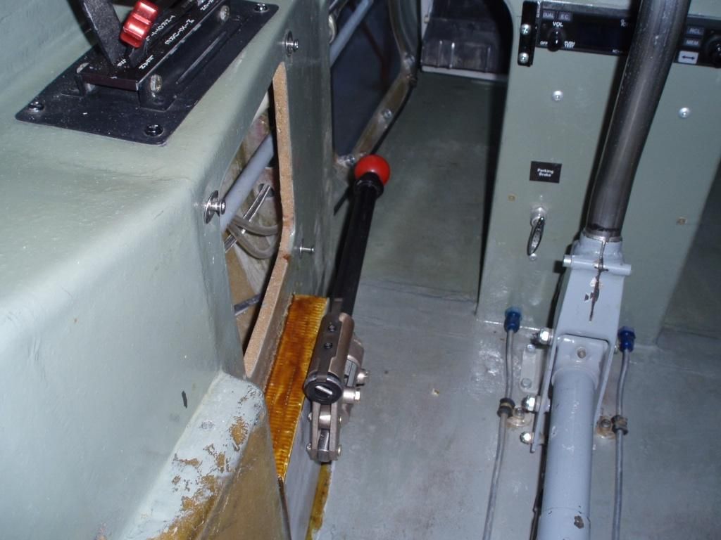

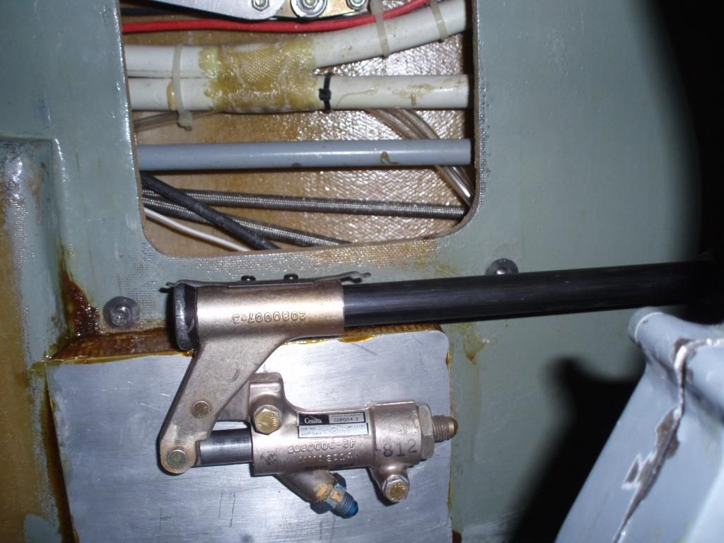

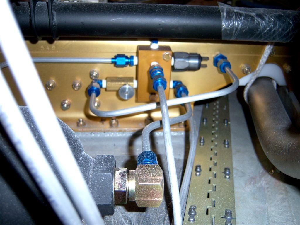

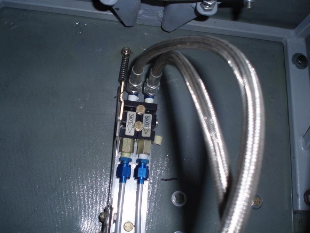

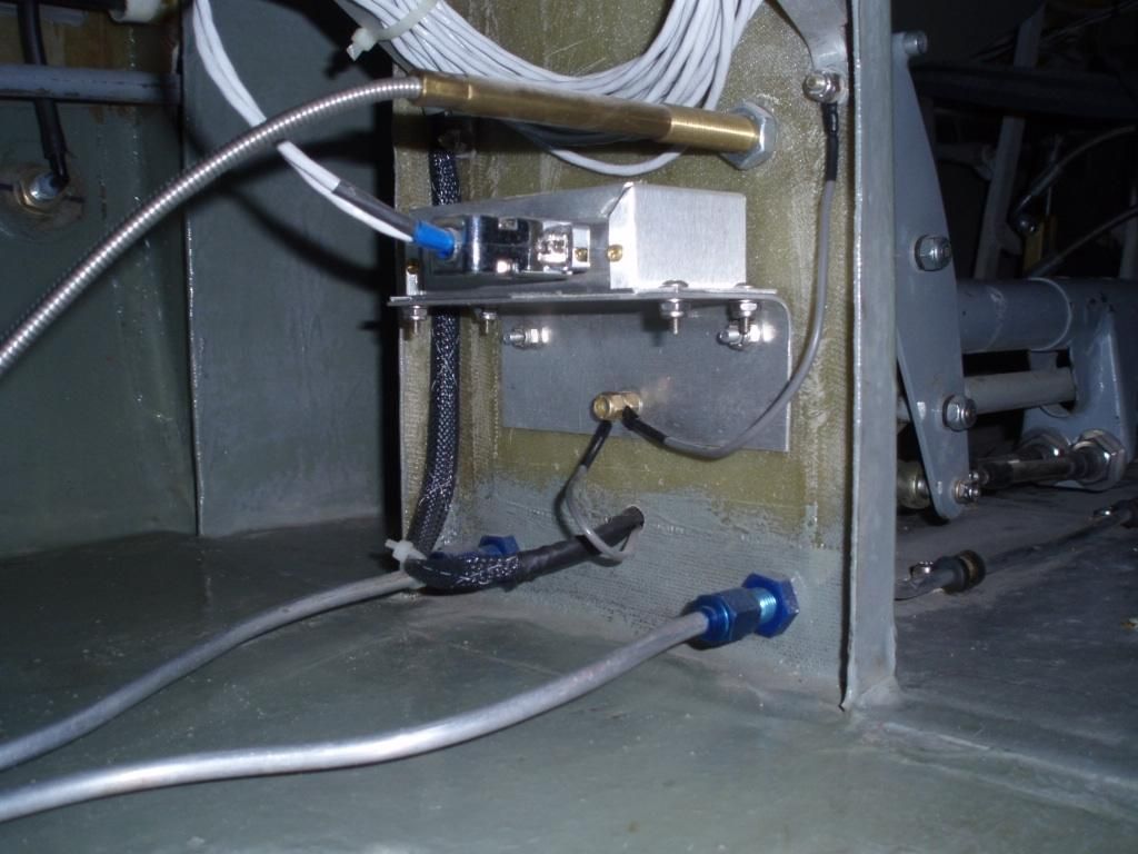

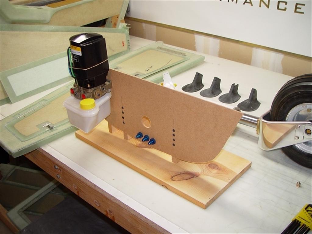

Сегодня опять "уткнулись" в очередной "тормаз". На установленном нами ручном насосе аварийного выпуска шасси(от самолёта Цессна), фитинг и размер трубопровода "обратки" = 5/16 дюйма. У нас таких фитингов и труб нет. Все фитинги и трубопроводы, которые мы используем на нашем самолёте - 1/4 дюйма для гидравлики и 3/8 дюйма для топливной системы. На аварийном ручном насосе(который у нас есть) от самолёта Лансэир, фитинг "обратки" - 3/8 дюйма, но использовать этот насос мы не можем, т.к. его габариты, для установки на этот самолёт, превышают возможные.
Пришлось в очередной раз "обратиться" к каталогу " Aircraft Spruce", что-бы заказать не достающие комплектующие.
    80,3 КБ · Просмотры: 117
    79,7 КБ · Просмотры: 118
    99,8 КБ · Просмотры: 118

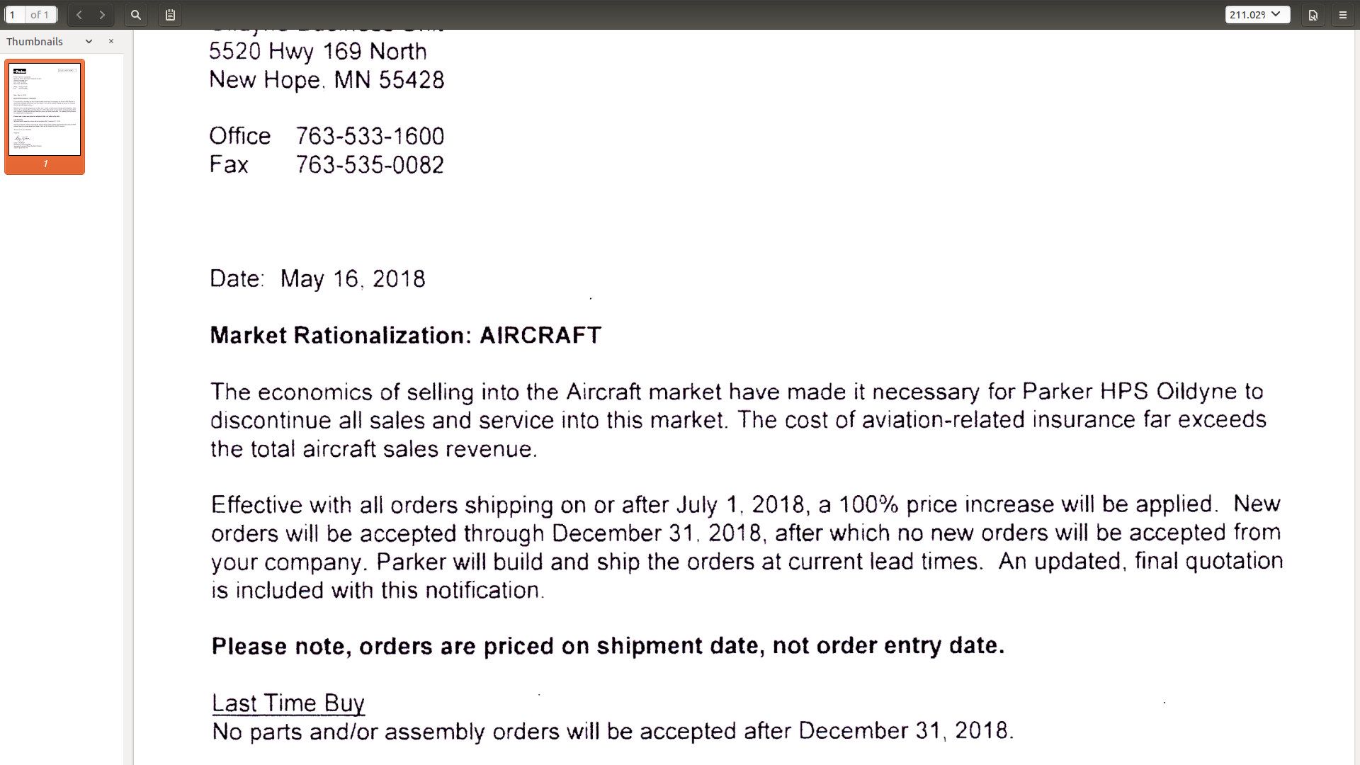

Oildyne это очень хорошо.
За исключением одного факта.
Oildyne обьявил о выходе с авиарынка.
После 31.12.2018 - вся их продукция превратится в тыкву.
Ни новых поставок, ни запчастей.
Даже дилерам.
Кусочек письма - в аттаче.
Если надо - пришлю полное.
На мой взгляд закладывать их продукцию во что-то новое сейчас - верх безумия.

Они выходят из АВИАЦИОННЫХ СЕРТИФИЦИРОВАННЫХ поставок, но как они их делали(электро-гидравлические насосы), так и будут их делать! Эти насосы применяются не только в авиации, а на водных катерах и экспериментальных ЛА тоже!
К стати, наш насос тоже не предназначалься для использования в авиации, однако его используют многие изготовители самодельных и КИТ самолётов.
На фиг им нужен этот "геморой" с сертификацией этих насосов в авиации?
Когда их другие потребители покупают, не спрашивая  о сертификате годности для авиации ;D

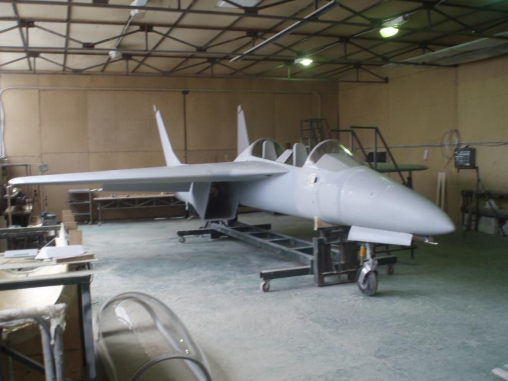

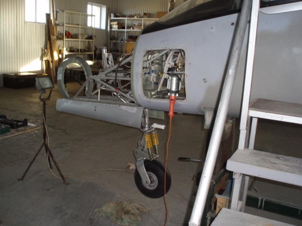

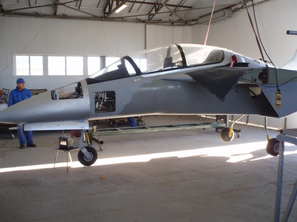

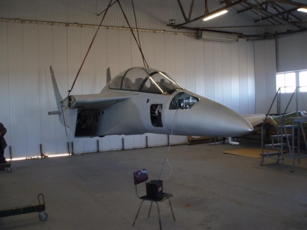

Так теперь наш самолёт выглядит с установленным убирающемся шасси.
    78,1 КБ · Просмотры: 115
    65,7 КБ · Просмотры: 125
    85,2 КБ · Просмотры: 120

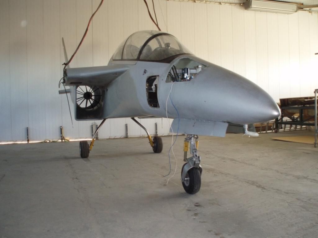

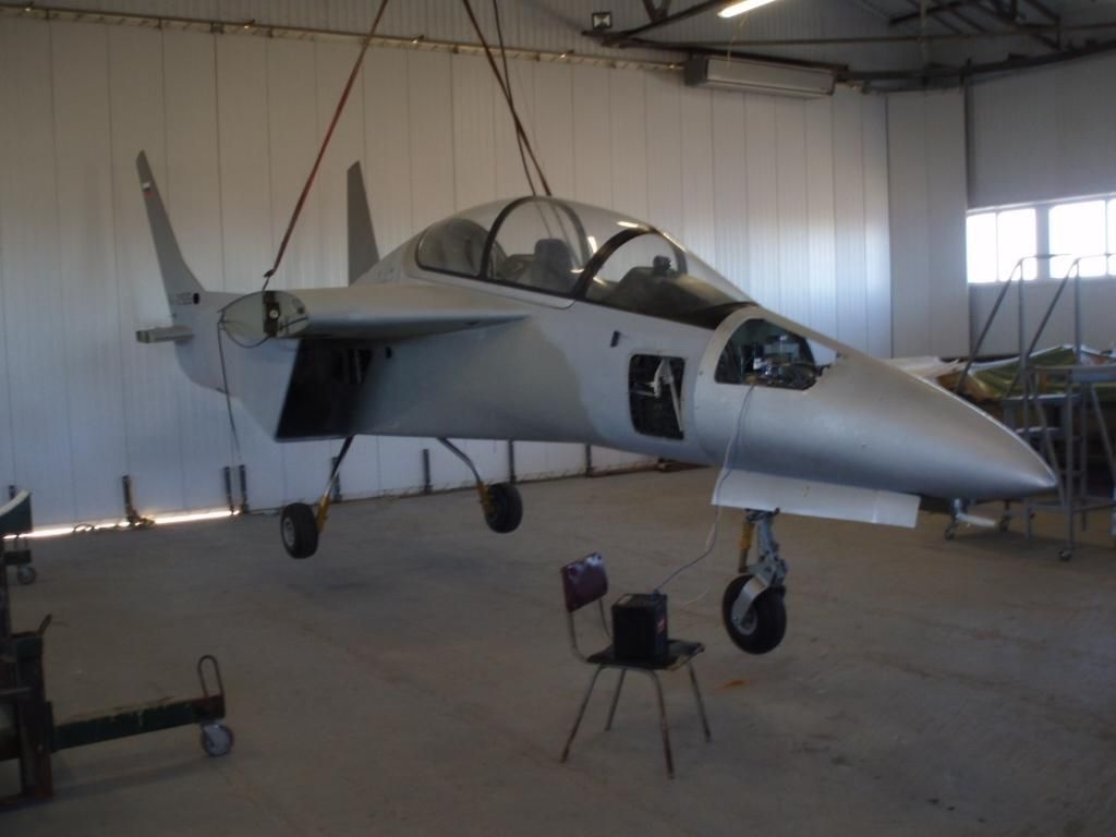

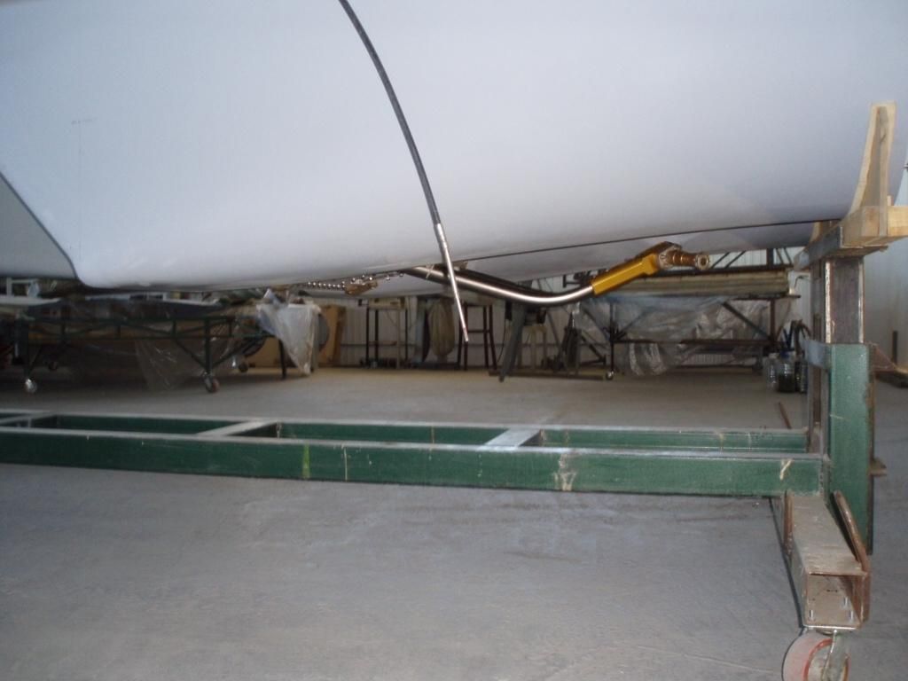

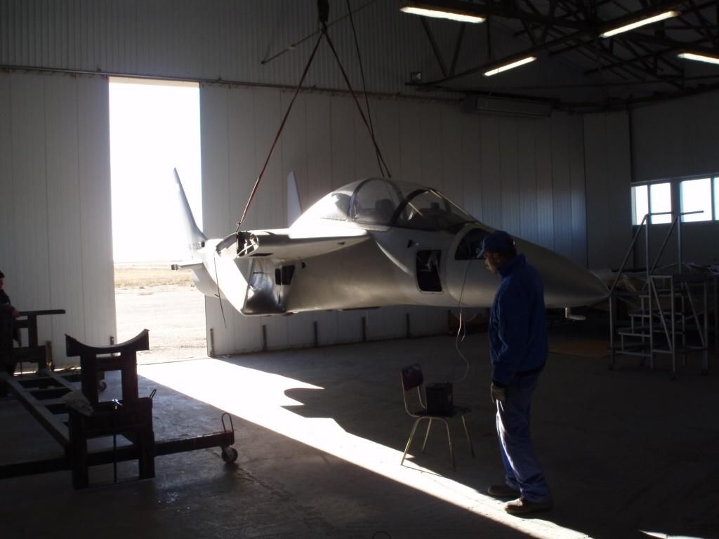

Вчера наш самолёт впервые встал на новые "ноги".
Но до этого, он совершил несколько минут "полёта" с выпущенным и убраным шасси 🙂
    61,2 КБ · Просмотры: 115
    53,2 КБ · Просмотры: 125
    56,4 КБ · Просмотры: 118
Пару фотографий с другого ракурса.
    77,5 КБ · Просмотры: 122
    60,9 КБ · Просмотры: 120
