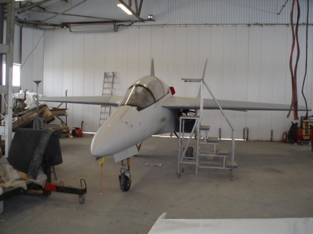

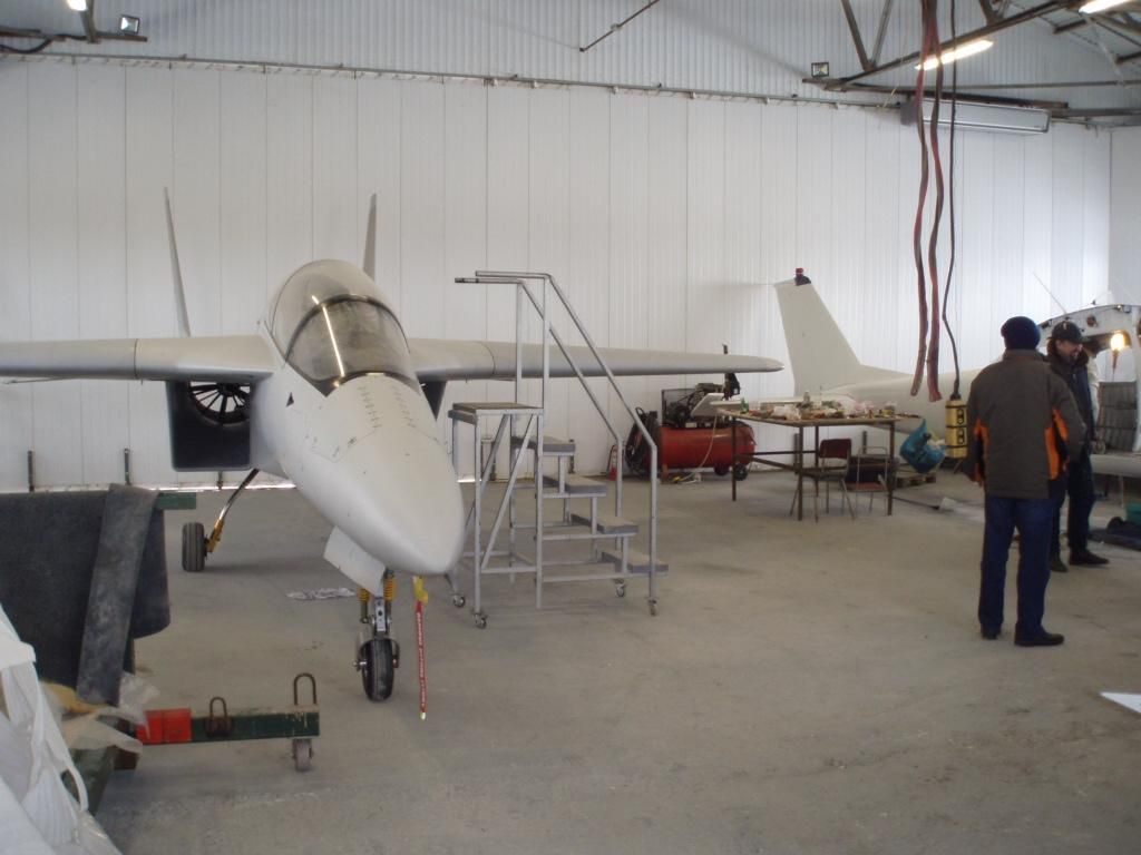

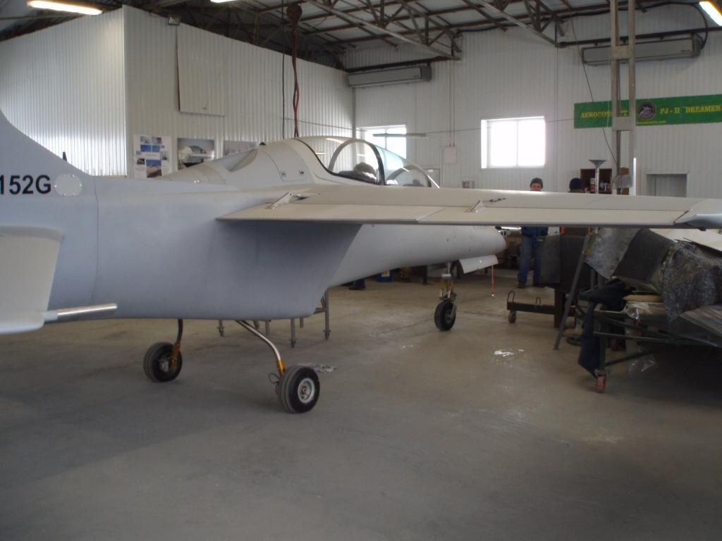

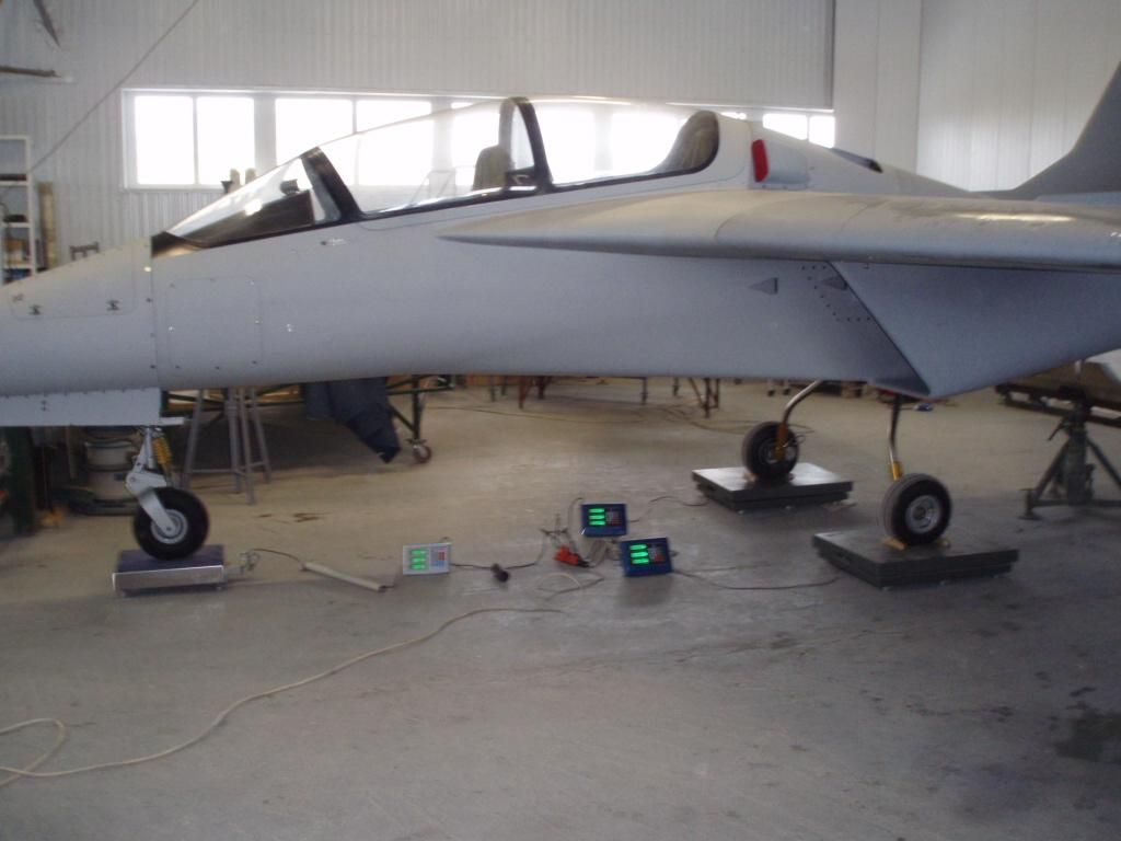

Сегодня установили консоли крыла на самолёт - это сделали потому-что нужно самолёт взвесить и проверить его центровку с новым шасси. Завтра этим и займёмся.
    62,7 КБ · Просмотры: 151
    61,9 КБ · Просмотры: 145
    71,3 КБ · Просмотры: 157
Спасибо!

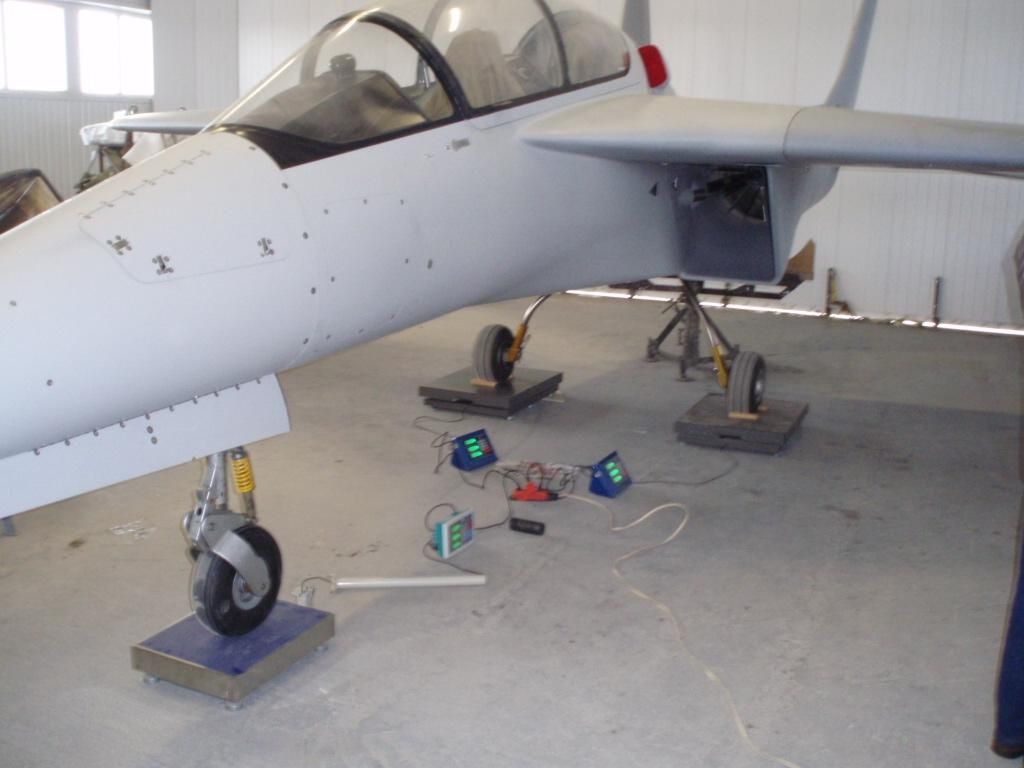

Сегодня взвесили самолёт. Немного удивились, что самолёт с новым шасси не "набрал" много лишнего веса и центровка похоже сильно не изменилась, сегодня ещё не успели посчитать.
    61,2 КБ · Просмотры: 150
    59,6 КБ · Просмотры: 167

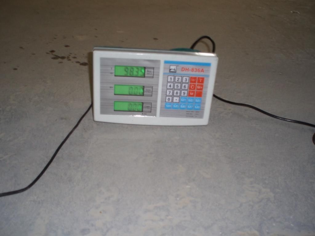

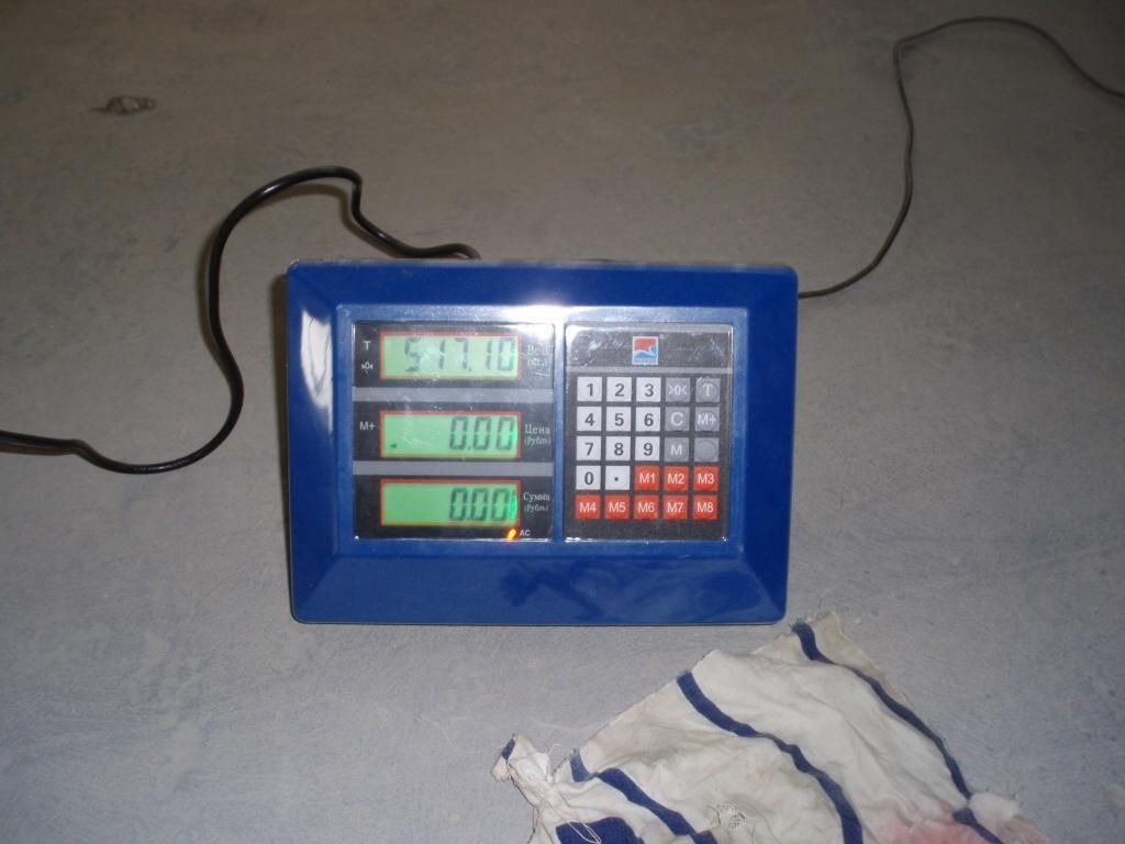

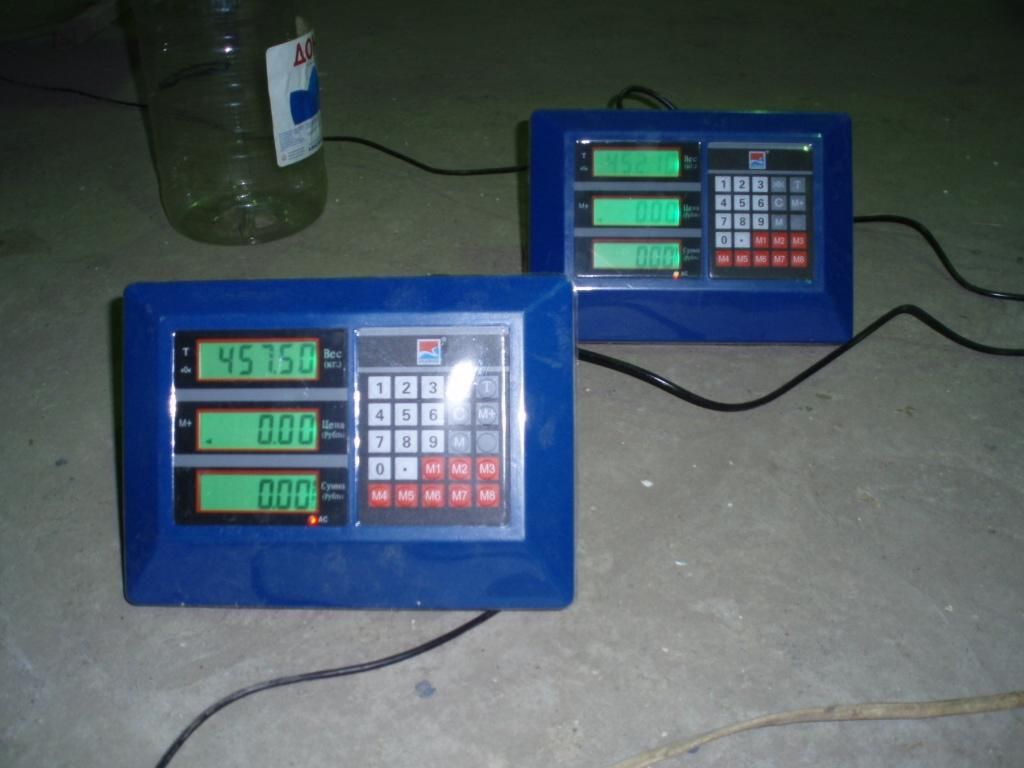

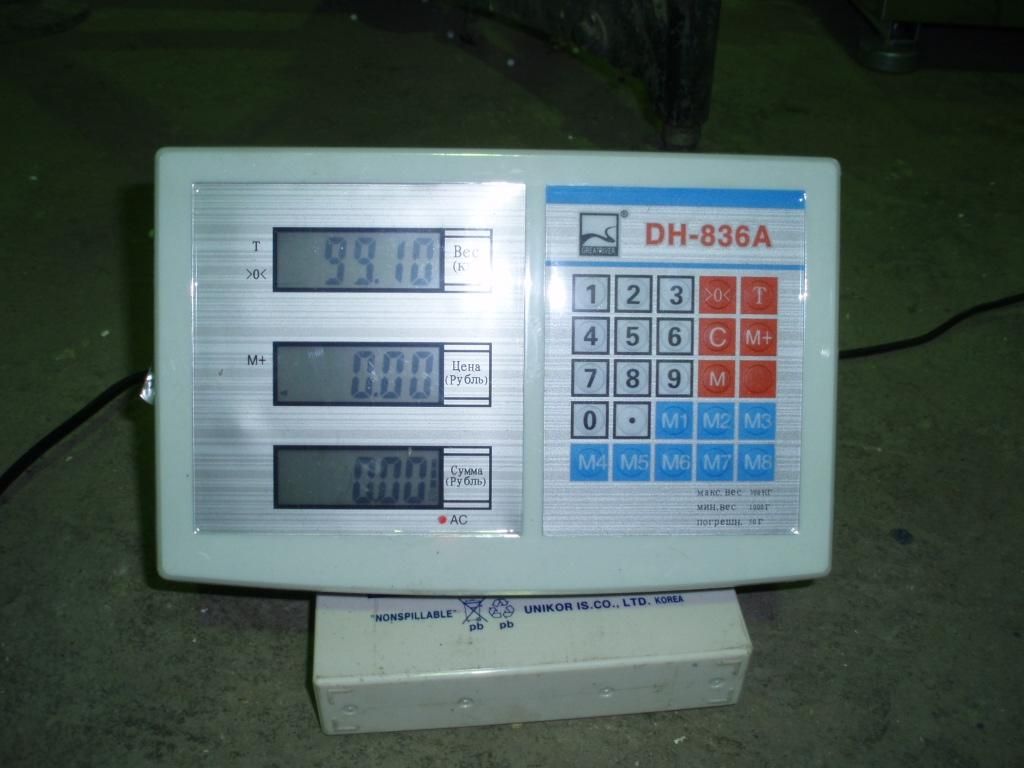

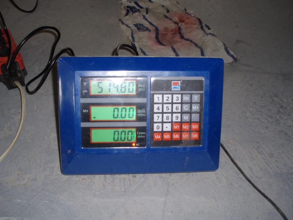

Показания весов сегодняшнего взвешивания.
Вес пустого самолёта с новым шасси = 1129кг.
    50,1 КБ · Просмотры: 152
    83,8 КБ · Просмотры: 153
    66,2 КБ · Просмотры: 152

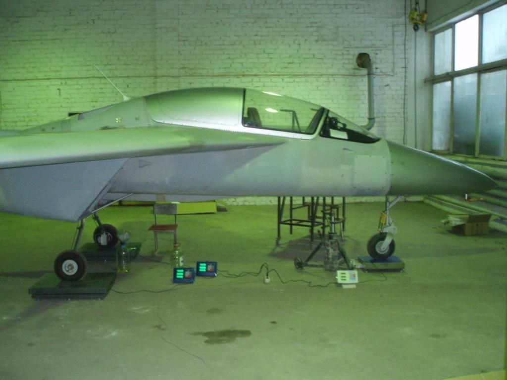

А это предыдущие показания взвешивания самолёта с не убираемым шасси. Вес пустого самолёта тогда был = 1008кг.
Причём при сегодняшним взвешивании самолёта в его баках оставалось около 50кг. топлива. Центровка самолёта практически не зависит от количества топлива в них(баки находятся в ЦТ самолёта), поэтому мы решили топливо не сливать, а просто сминусовали его вес из общего веса самолёта при сегодняшним взвешивании. И получилось:
1129кг - 1008кг = 121кг - 50кг = 71кг.
Т.е. самолёт с новым шасси потяжелел на 71кг - что совсем неплохо.

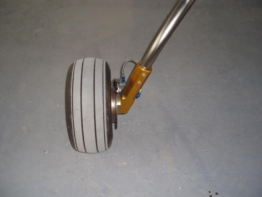

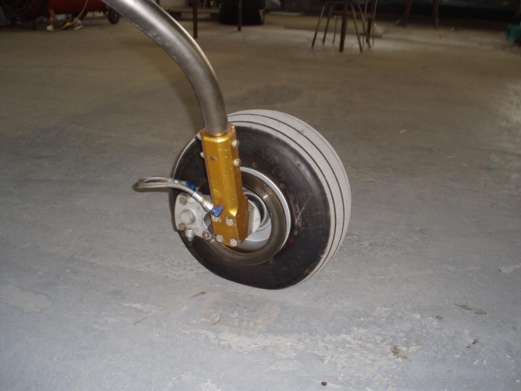

Тормоза и колёса основных стоек шасси.

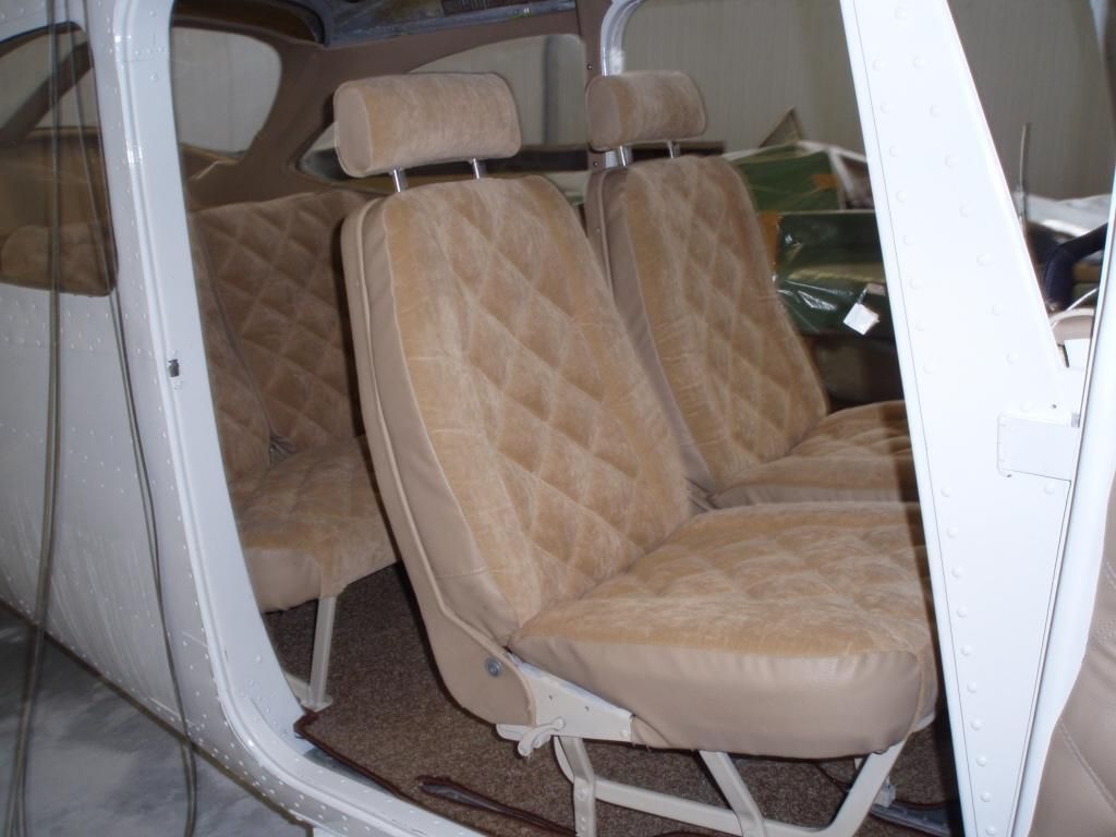

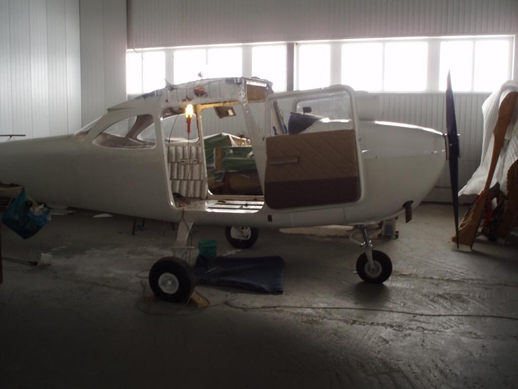

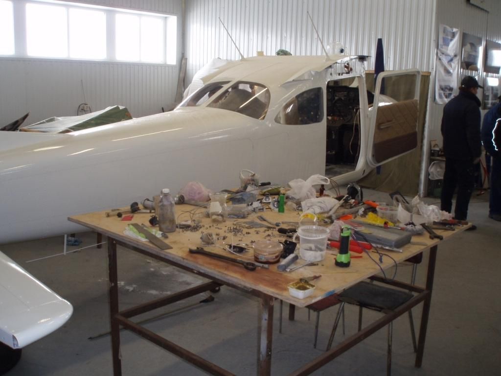

Про Цессну тоже не забываем - делаем ей полный "оверхол".
    82 КБ · Просмотры: 152
    60,1 КБ · Просмотры: 148

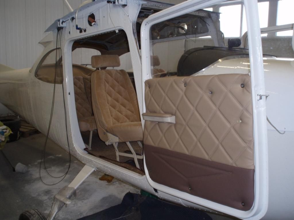

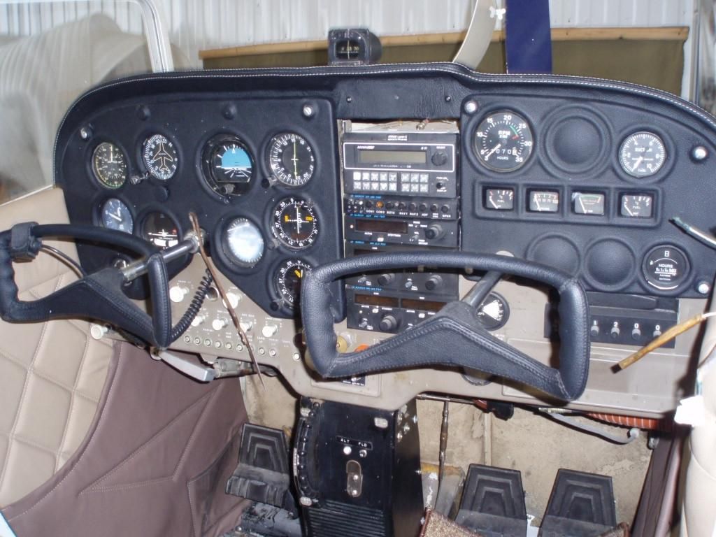

Новый "интерьер" кабины и облагороженная "приборка" Цессны.
    116 КБ · Просмотры: 148
    76,8 КБ · Просмотры: 147
    72,4 КБ · Просмотры: 158

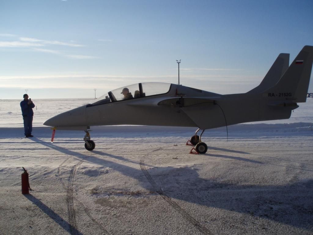

A это уже год спустя - в Америке
    108,5 КБ · Просмотры: 150
    95,1 КБ · Просмотры: 156
