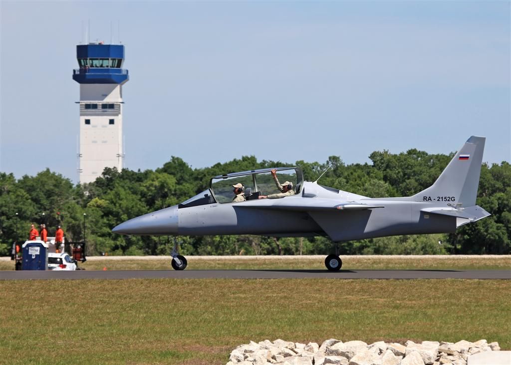

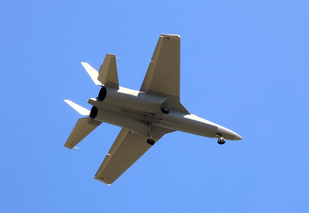

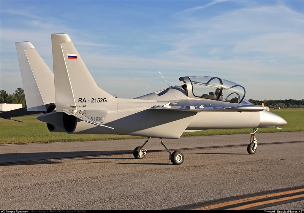

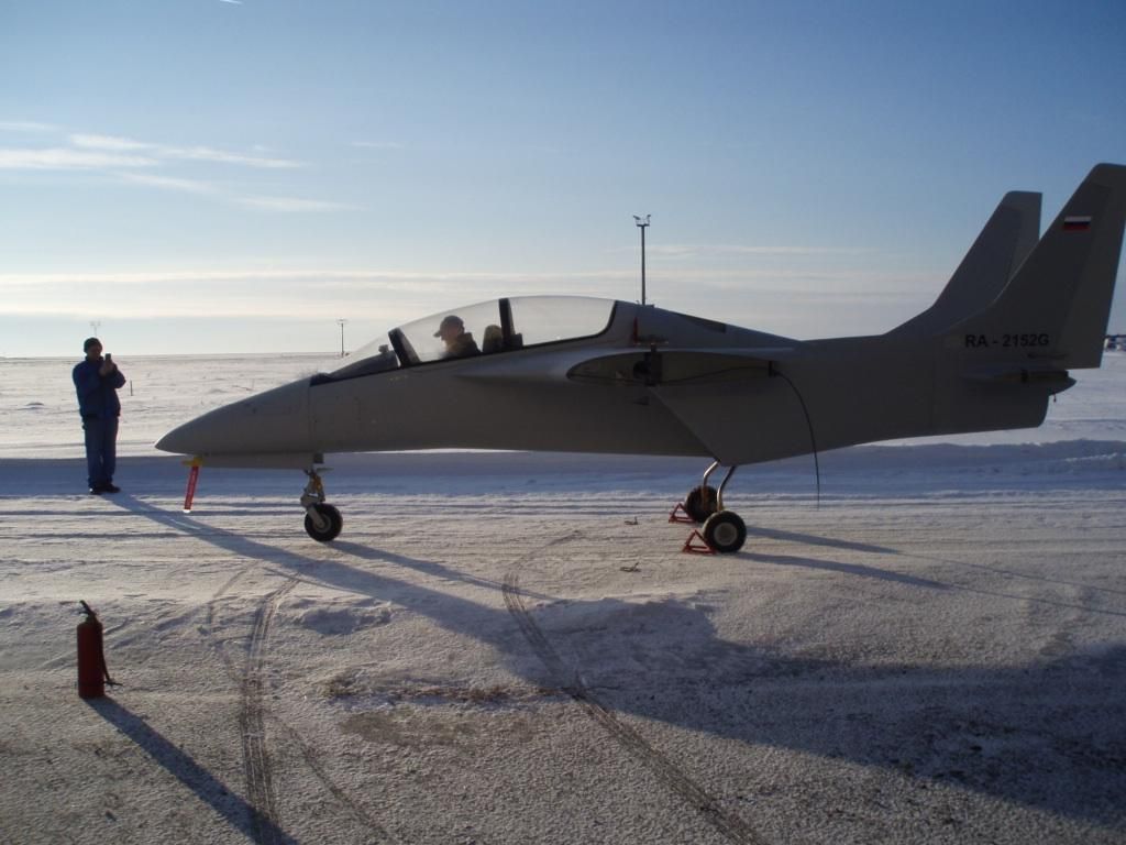

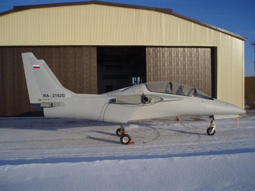

А наш самолёт был в Америке и нёс он Российский флаг!
Кто из нас больший патриот Родины?

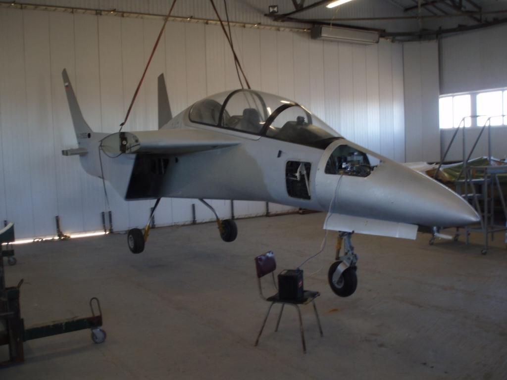

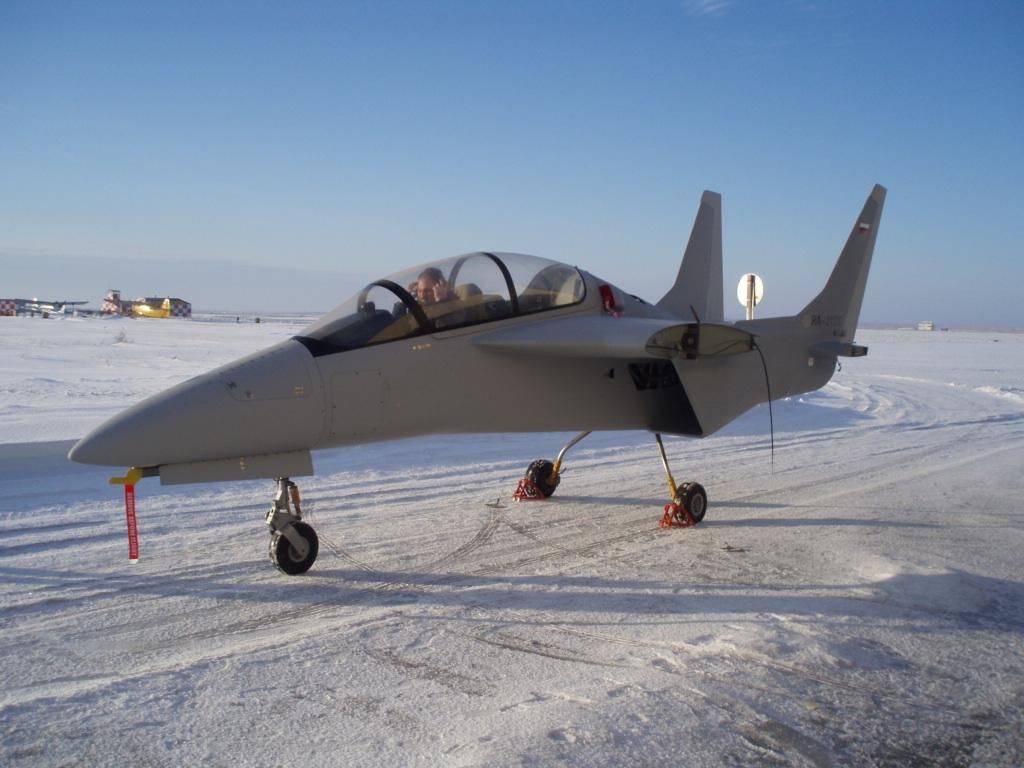

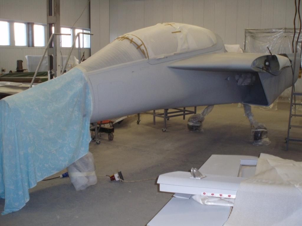

Загрунтовали фюзеляж - теперь он не будет выглядеть таким пятнистым.  До окончания лётных испытаний с новым шасси самолёт будет летать в грунтовке.
    64,1 КБ · Просмотры: 169
    53,2 КБ · Просмотры: 162

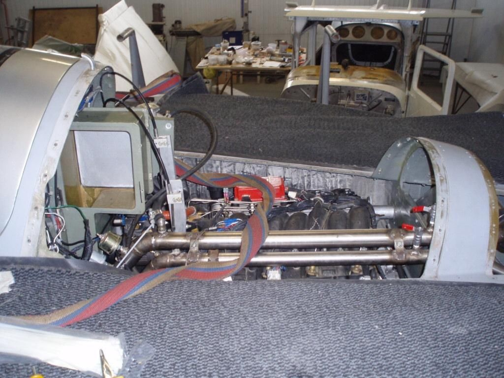

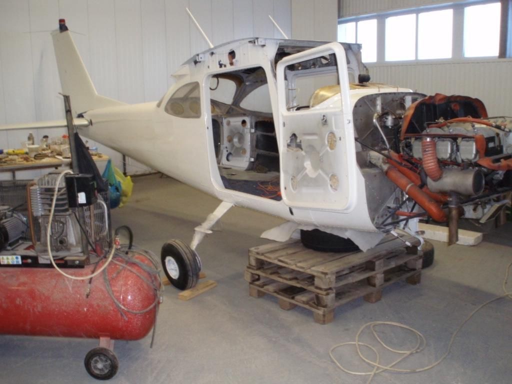

Установили двигатель на самолёт.
На Цесне пришлось снимать переднюю стойку для "оверхола"

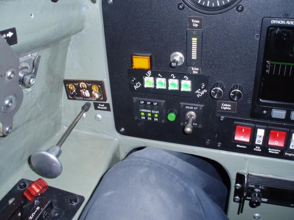

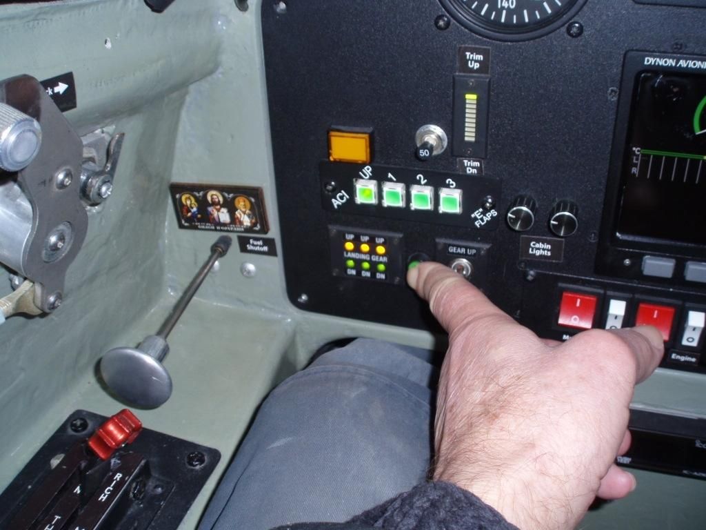

Световая сигнализация положения стоек шасси.
Три зелёных горят - шасси выпущено и стойки на замках.
Когда шасси убрано - будут гореть три жёлтых.
При нажатии кнопки "контроль ламп" - должны гореть все лампочки.

На нашем самолёте основные стойки шасси находятся далеко ссади кабины пилотов и под воздушными каналами и увидеть их можно только через зеркала типа автомобильных -  "торчащих" снаружи фонаря кабины, а носовую стойку вообще не через какие зеркала увидеть невозможно.
на военных самолетах, периода второй мировой войны, стояли механические указатели положения шасси , "солдатики"
По той-же причине "солдатиков" основных стоек шасси не будет видно из кабины, а "солдатика" передней стойки не будет видно из-за приборки.
Так-что на нашем самолёте следить за положением стоек шасси поможет только световая сигнализация.

Лет уже ...дцать как общепринята несколько другая концепция (тёмной кабины):
зелёные - шасси выпущены
красные (или жёлтые, если нравится) - шасси в промежуточном положении
и лампы не горят, если шасси убраны и на замках
Этот "коробок" с лампочками можно подключить и по Вашей схеме, но мы решили это сделать по классической схеме - лампочки горят только когда шасси выпущены или убраны. В транзитном положении стоек шасси - лампочки не горят.
А то что лапочки убранного положения шасси жёлтого цвета - это правильно, в полёте на приборной доске не должно ничего "светиться" красным цветом.

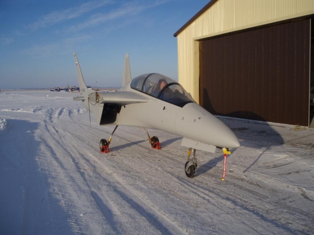

Вчера "отгоняли" ВМУ в первый раз с тех пор, как самолёт находился на земле(в разобранном виде) для переделки шасси. Всё прошло отлично и самолёт снова готов к полётам, осталось только установить консоли крыла и ГО. Но это уже мелочи.
