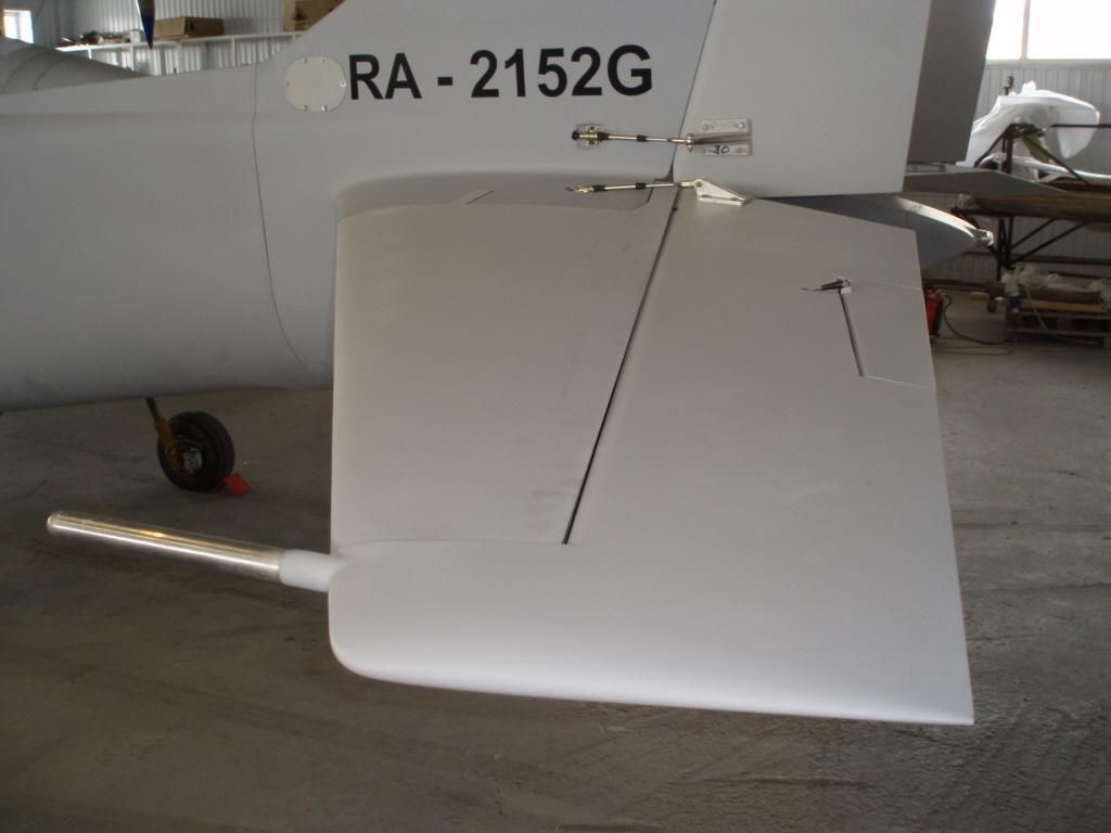

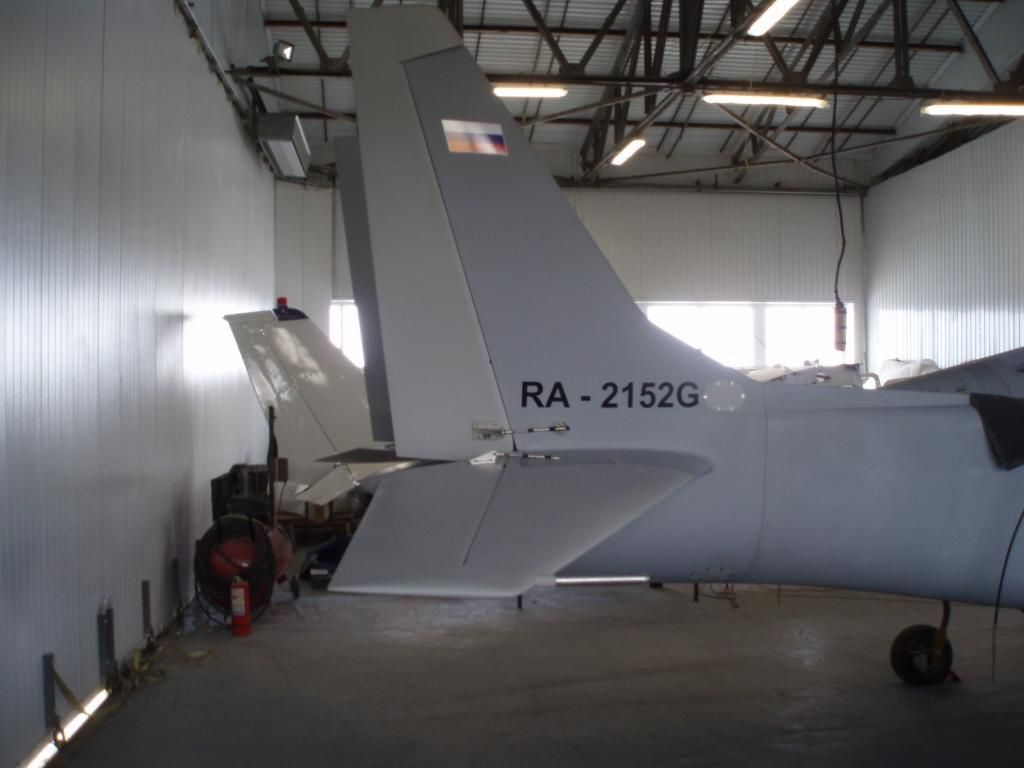

Установили горизонтальное оперение на самолёт. Консоли крыла пока устанавливать не стали что-бы самолёт не занимал много места в ангаре.
    53,5 КБ · Просмотры: 152
    58,4 КБ · Просмотры: 142
    48 КБ · Просмотры: 157

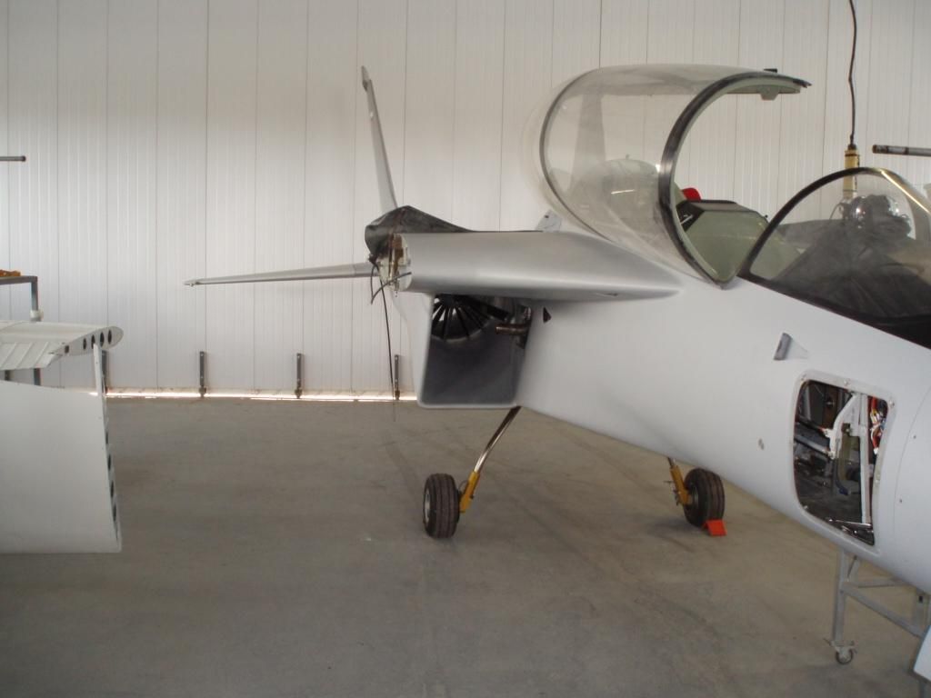

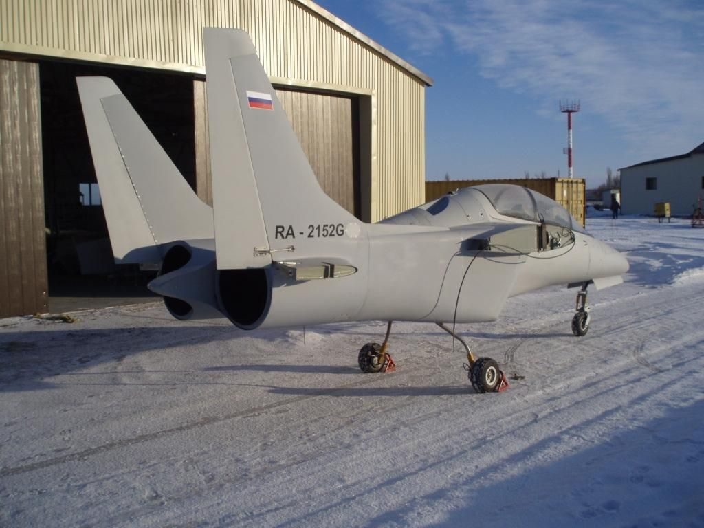

Сегодня "отгоняли шасси" с работающей ВМУ, что-бы убедиться, что в реальном полёте не будет проблем с электроникой и электро-системой самолёта.
https://youtu.be/OpFCnrkCIHM
Хорошо  смотрится без  шасси,  а  вот  с  шасси.........привыкли  мы  что  ли , что  это  массивные  стойки должны быть,  как  то  непривычно.Сама  концепция  стилизована  под  современного  истребителя  и  это  немного  не  гармонично  на  мой взгляд. 😉

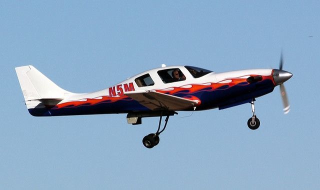

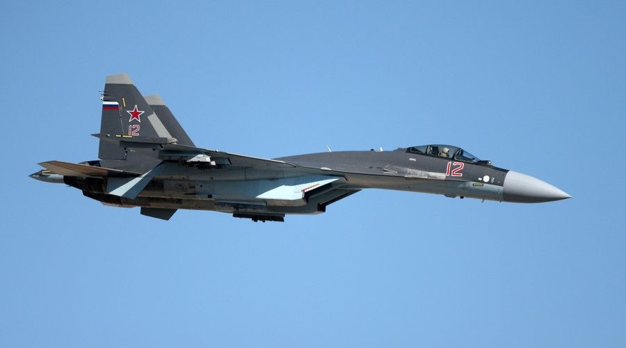

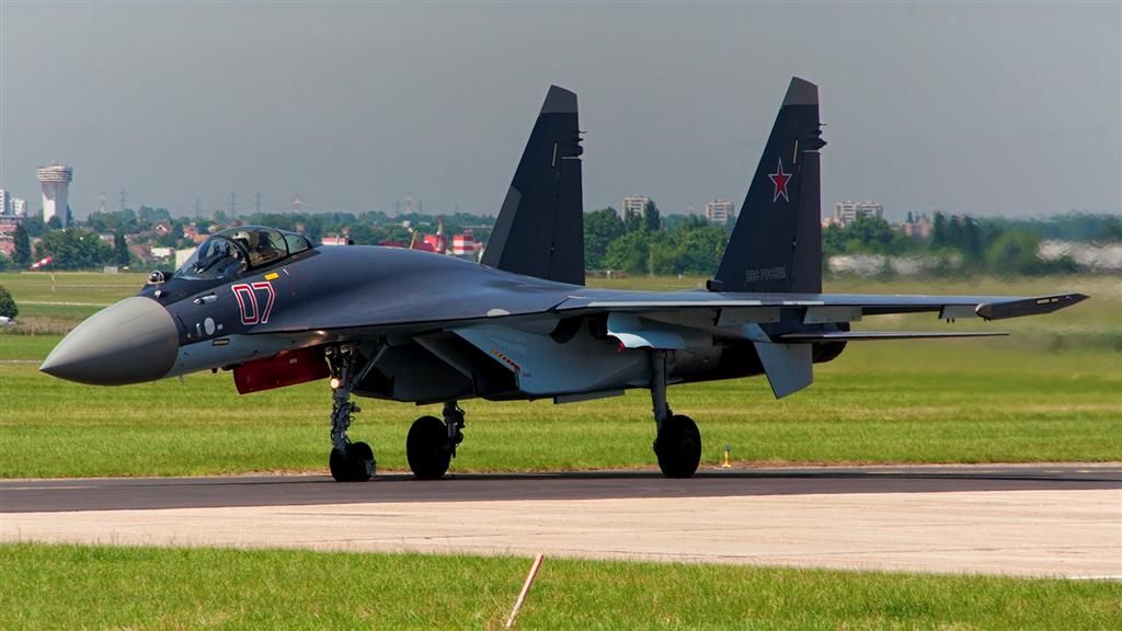

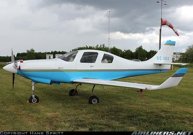

Конечно этот самолёт не настоящий реактивный истребитель, а только на него похожий. Делать массивные стойки шасси не имеет никакого смысла - т.к. этот самолёт не реплика какого-то определённого реактивного истребителя на который он точно должен быть похож. А так эти основные стойки шасси с самолёта Lancair IV прекрасно себя зарекомендовали себя в эксплуатации, а Lancair IV имеет примерно такой-же максимальный взлётный вес как и наш самолёт, так-что они должны хорошо работать и на нашем самолёте 😉
    56,8 КБ · Просмотры: 158
    21,8 КБ · Просмотры: 147
    76,4 КБ · Просмотры: 155

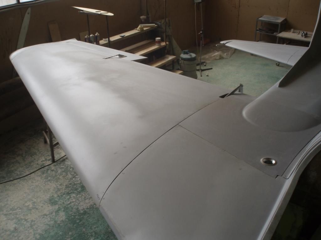

На англоязычном форуме экспериментальной авиации http://www.homebuiltairplanes.com/forums/showthread.php?t=12408&page=90

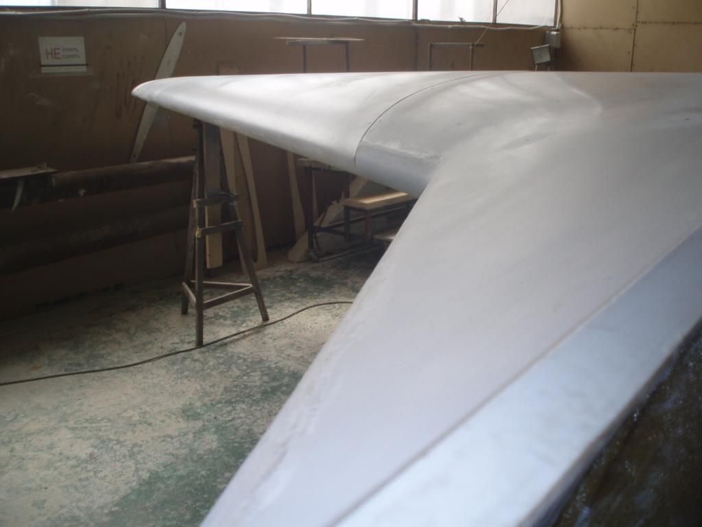

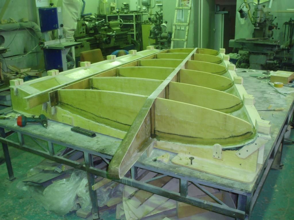

меня спросили - сколько весит крыло нашего самолёта?
Крыло весит всего 35кг.
На фото само крыло и его вид его из задней кабины.
    61,4 КБ · Просмотры: 144
    53,1 КБ · Просмотры: 144

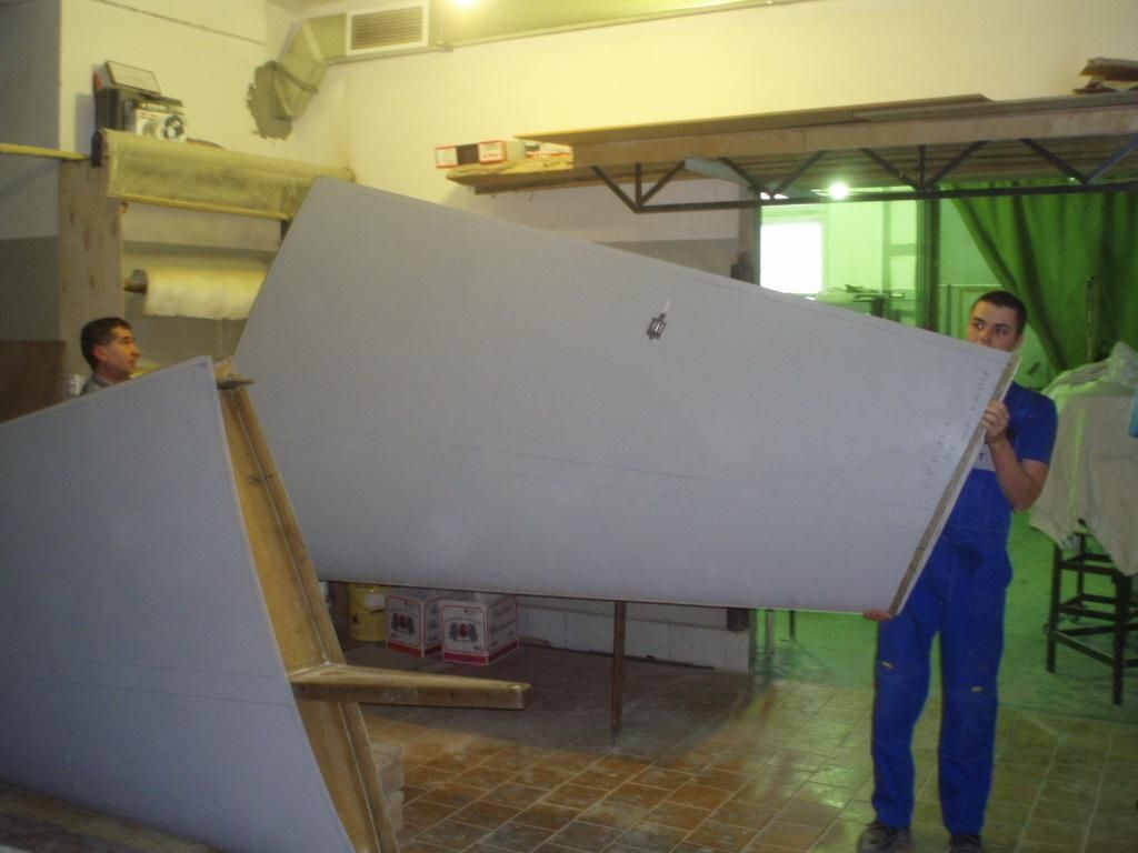

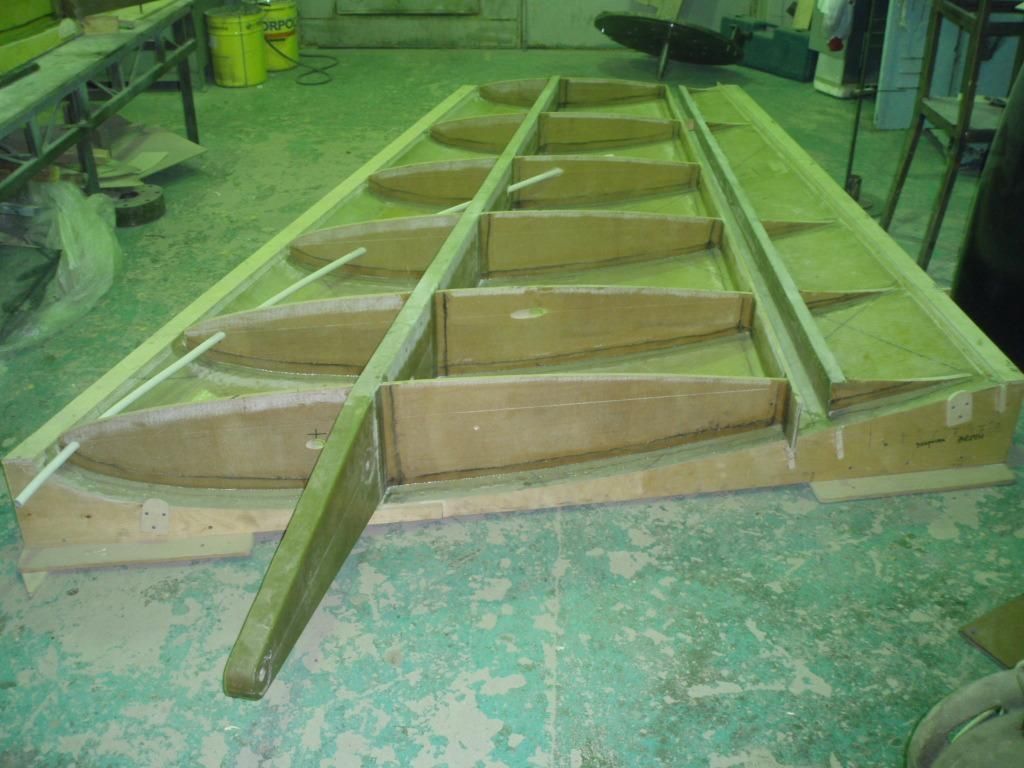

Крыло и его конструкция:
