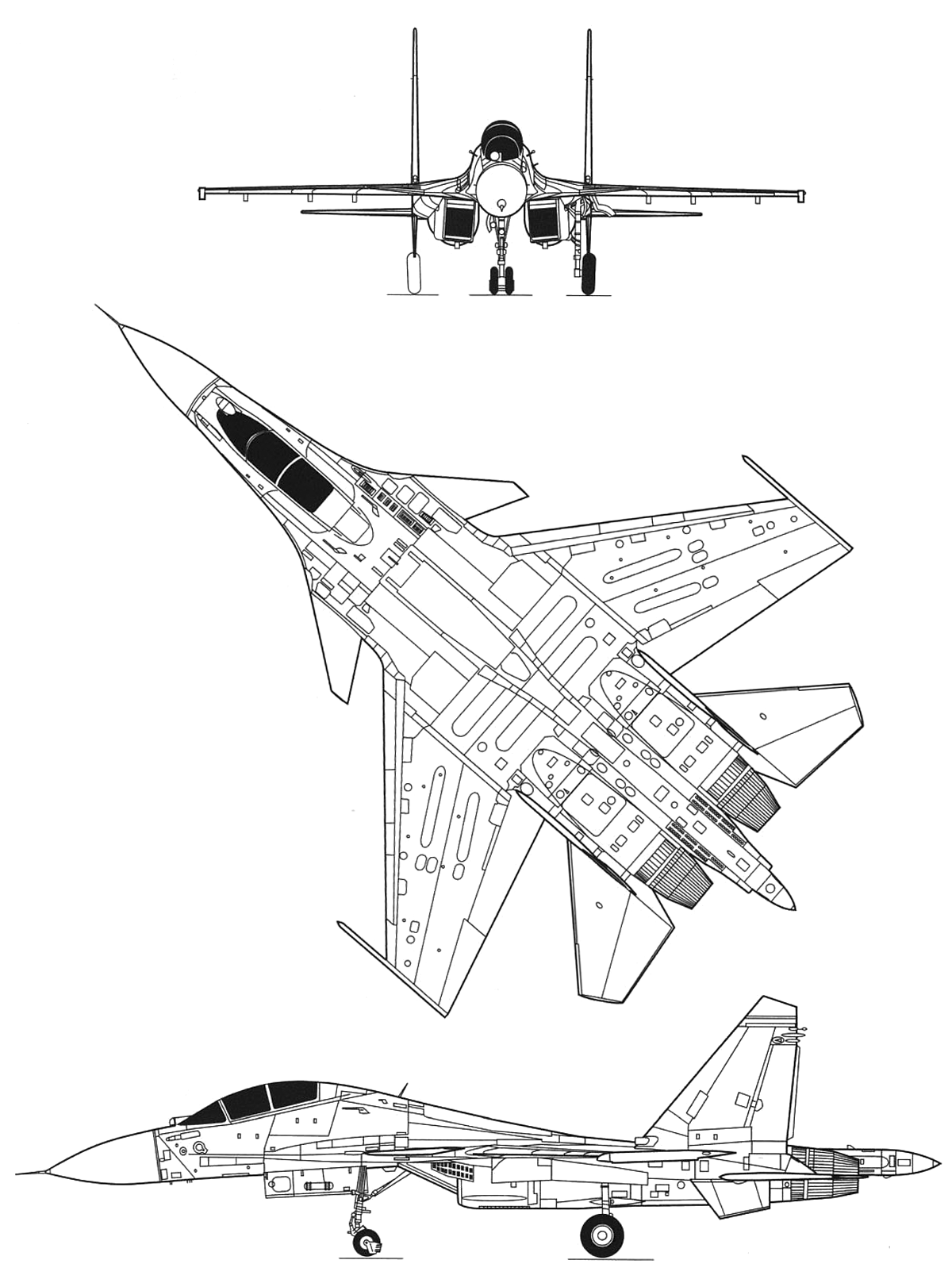

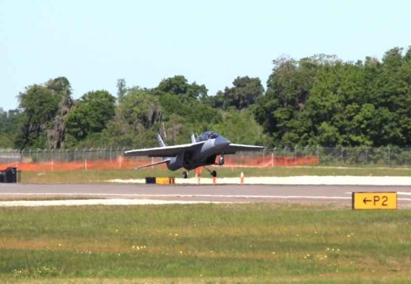

Посмотрите на угол подхода к полосе, а у нас стреловидность крыла меньше - Raptor точно "рубанёт" винтом по бетону 😱

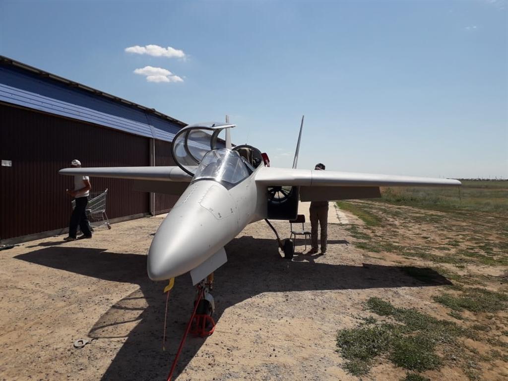

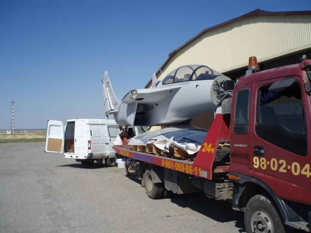

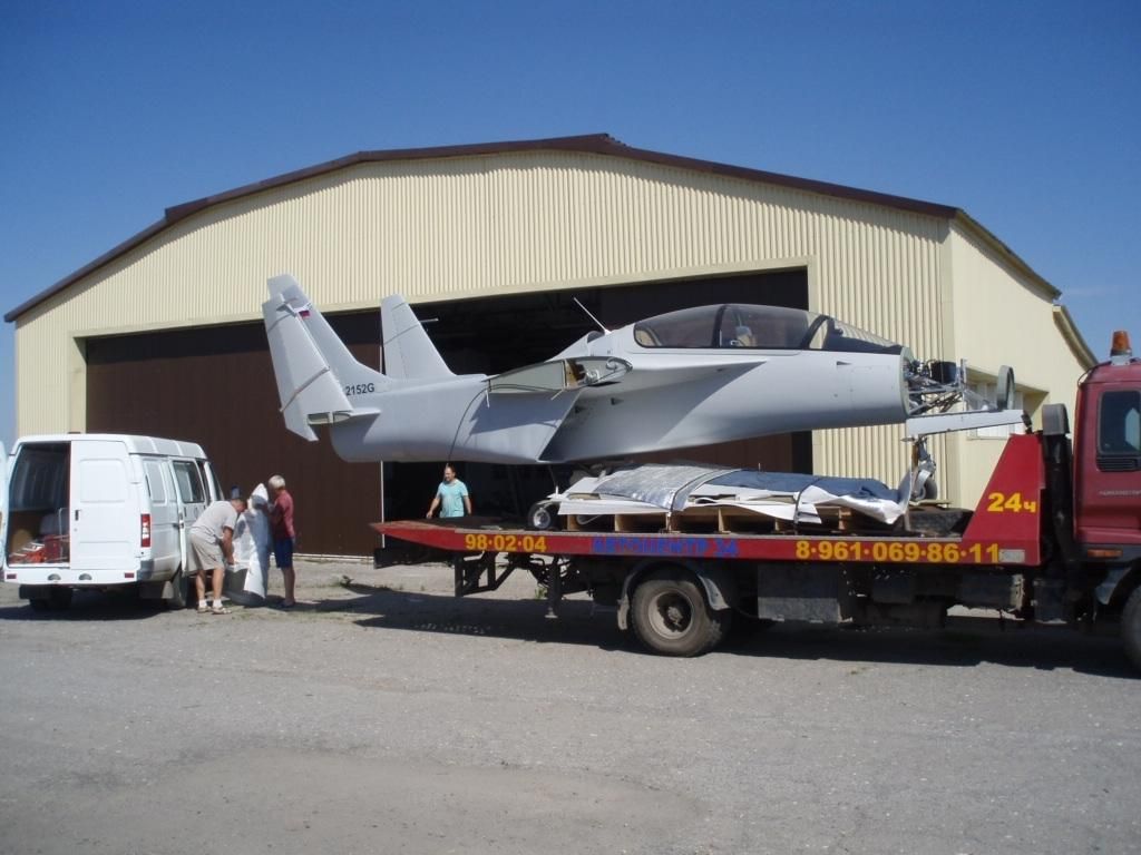

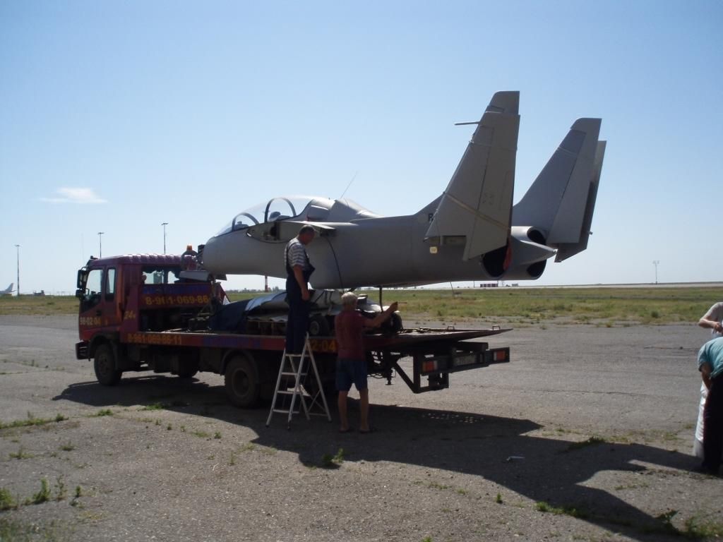

Перевезли наш самолёт из Волгоградского аэропорта, на аэродром в Средней Ахтубе:

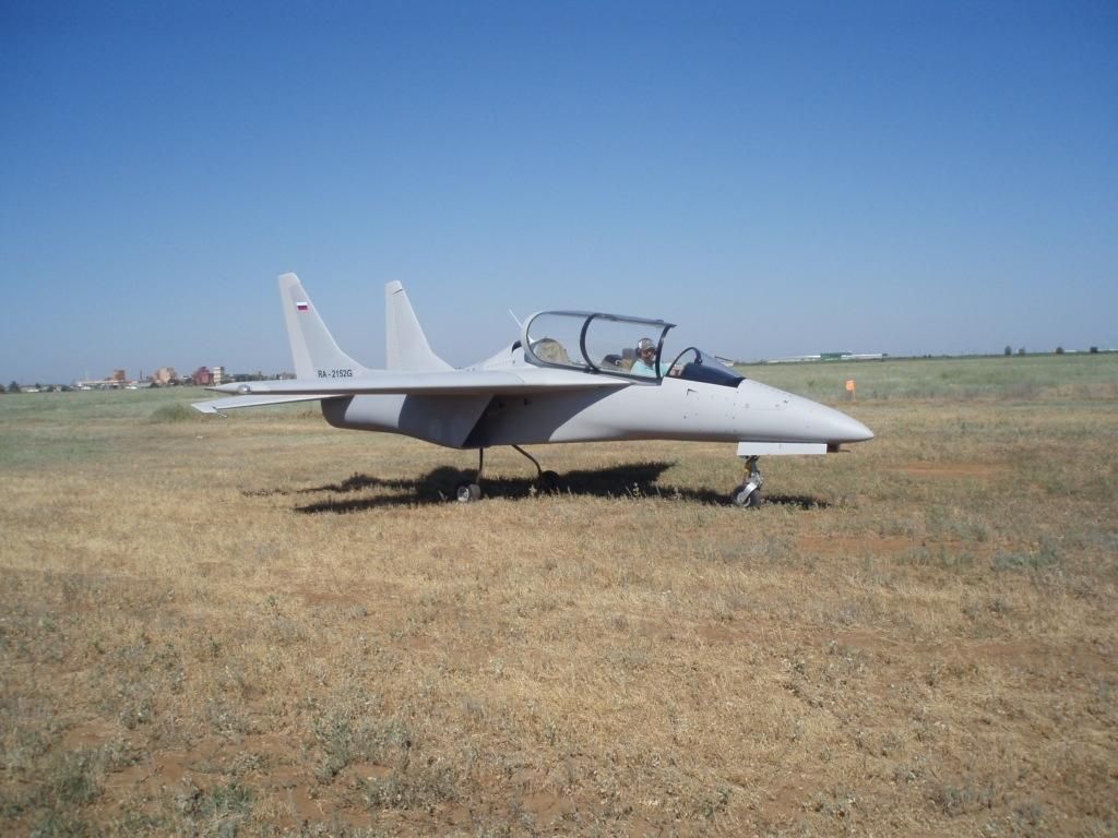

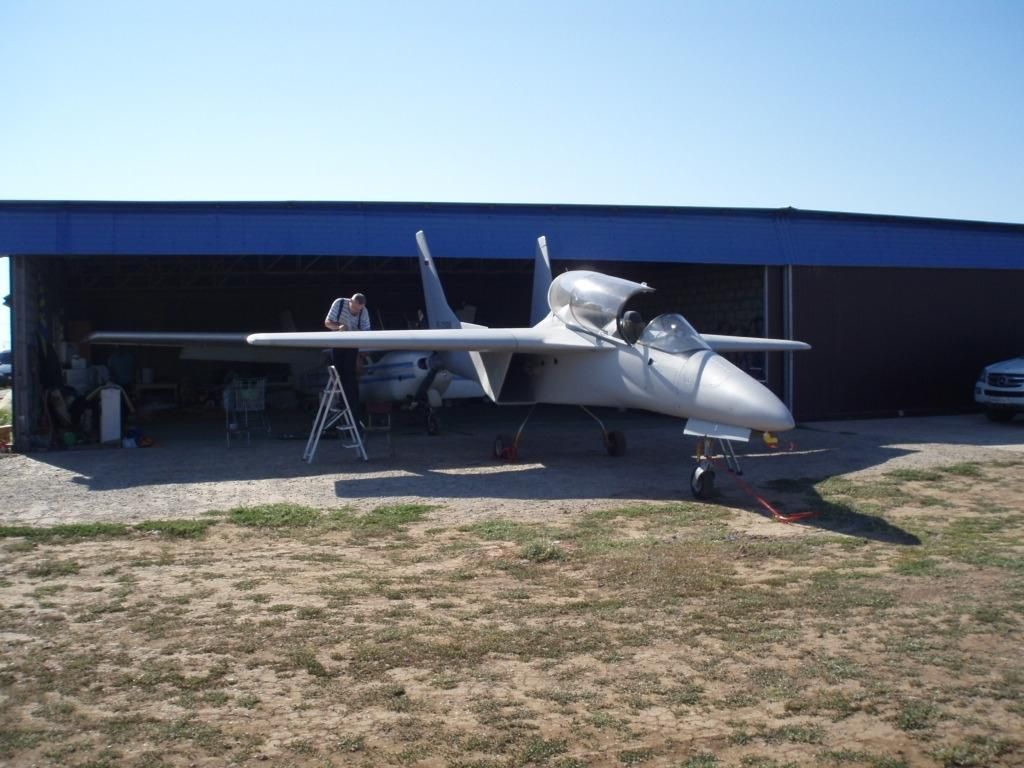

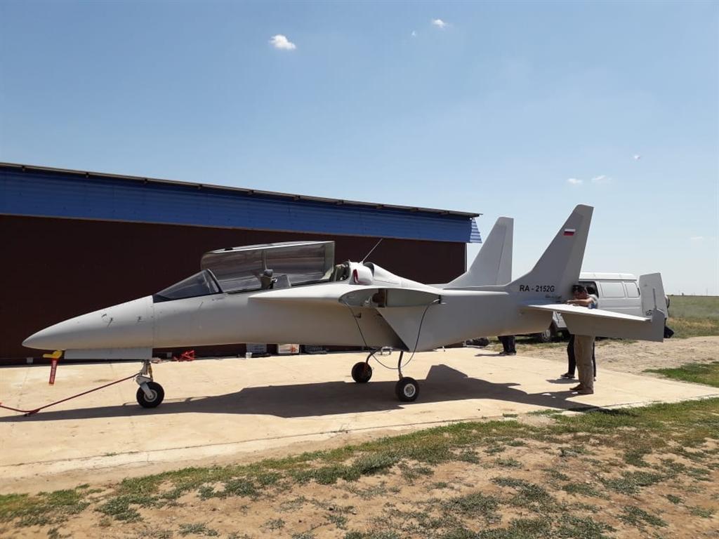

Сегодня его почти собрали(остались мелочи) - завтра утром его сборку закончим. Работать можно только с утра, к обеду уже "мозги начинают плавится" - у нас в Волгограде стоит сильная жара 😱

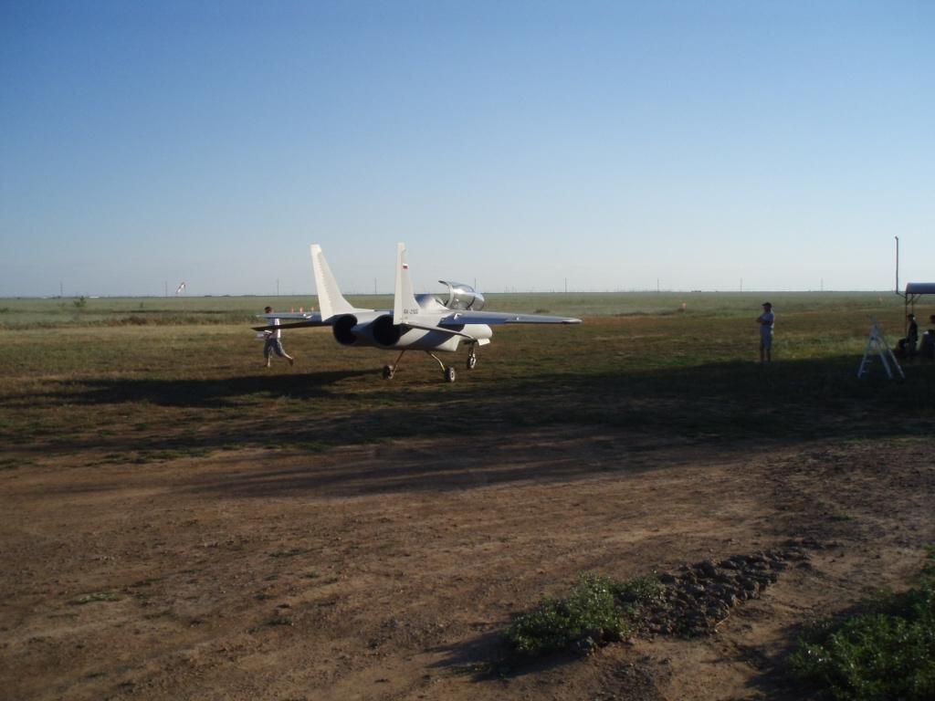

Сегодня закончили сборку самолёта и "побегали" по полосе с целью проверки поведения самолёта на "грунтовке".
Пробежки показали, что самолёт и его новое шасси "чувствуют" себя нормально, хотя акселерометр зарегистрировал перегрузи до +4G от неровностей ВПП.
Заброса "мусора" в воздушные каналы тоже не наблюдалось, за исключением "останков" кузнечиков, в выходных воздушных каналах, прошедших через "мясорубку" вентиляторов. Осмотр лопаток вентиляторов показал, что на них нет каких либо повреждений.
Скорость на пробежках доводили до 95 км/ч(без закрылков) - это почти до скорости отрыва(110 км/ч с закрылками +10 градусов) и для этого потребовалось примерно половины 500 метровой полосы, но это при встречном ветре 5-7 м/с.
В таких условиях конечно можно было-бы и взлетать, но температура воздуха уже поднялась до +30 и в кабине с закрытым фонарём становилось очень жарко.
Решили не летать, а ещё раз проверить самолёт, а облётывать его уже завтра ранним утром.

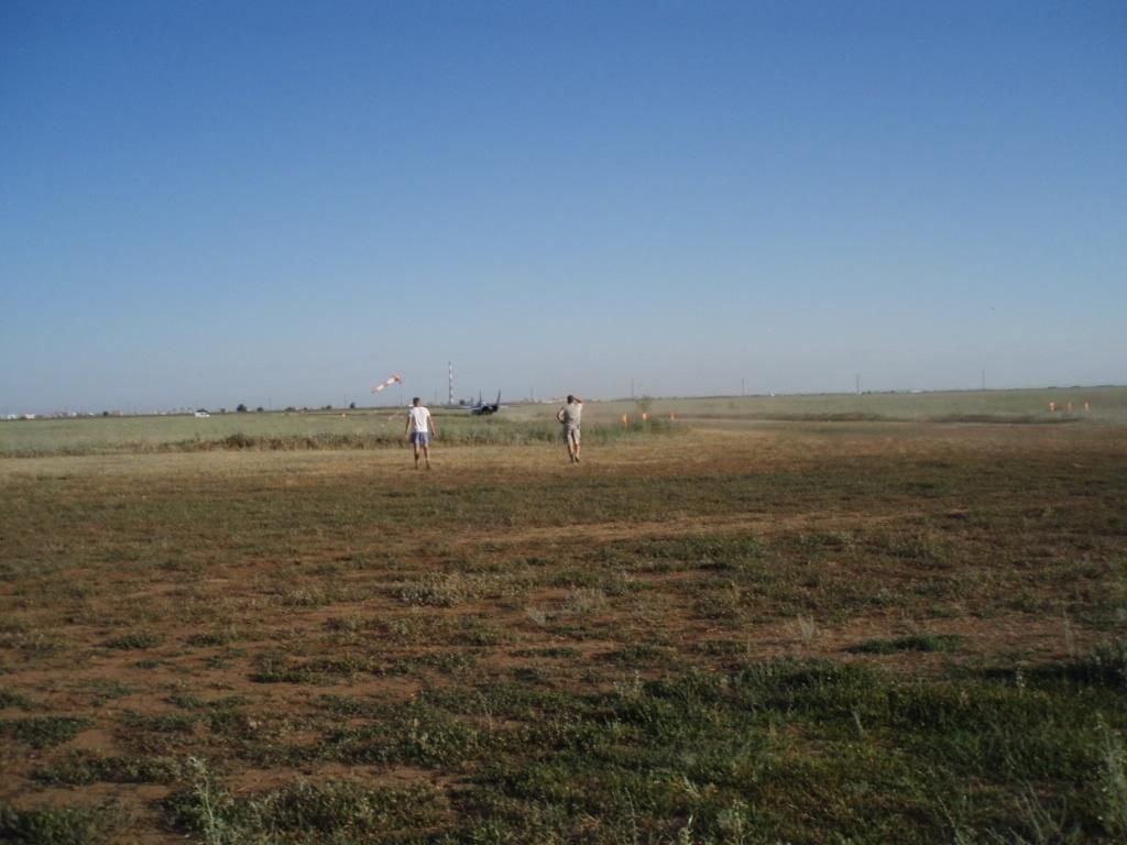

Сегодня полетать снова не удалось - повлияла погода.

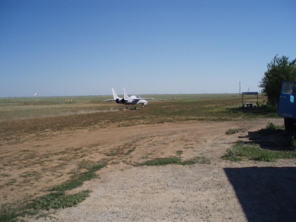

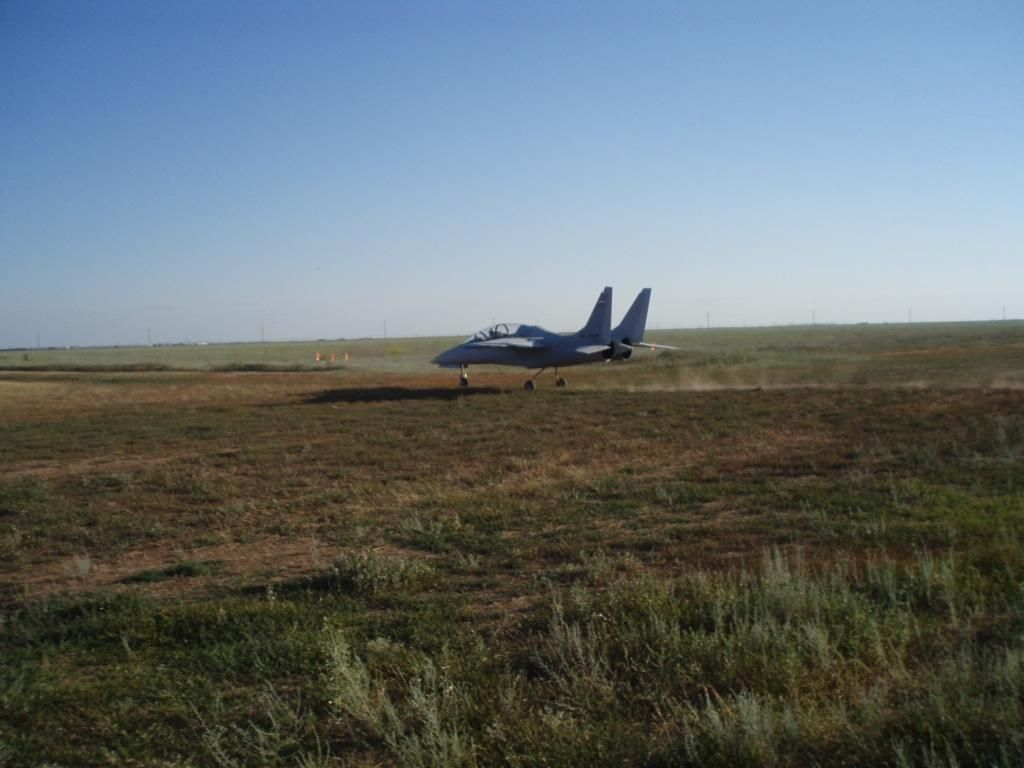

Уже рано утром температура воздуха  была более +25 градусов, но самое главное был слабый ветерок(2-3 м/с) да и тот 90 градусов к 900 метровой полосе. У этой полосы нет зоны безопасности с обеих её торцов и "выкат" за её пределы сулит серьёзными поломками самолёта. Учитывая увеличение разбега с грунта(да ещё не очень хорошего), мы поставили нашу "Газель" на 600 метровой от начала полосы, как отметку где нужно прекращать взлёт. Андрей несколько раз пробывал взлететь с этой дистанции, но самолёту не хватало сотню метров для безопасного отрыва и он решал каждый раз прекратить взлёт.
Мы решили перенести полёты на более благоприятные погодные условия.
Радует то, что самолёт, а самое главное шасси, с успехом выдержали все эти испытания на прочность, после пробежек и прерванных взлётов с "хреновых" грунтовых ВПП 😀

Да Юрий, самолёт готов снова лететь, но ему не хватает ещё чуть-чуть скорости в этих условиях.
На полосе с твёрдым покрытием самолёту хватало 350-400 метров до отрыва, но здесь неровная грунтовка, местами с  кустами травы, а это "тормозит" самолёт.
Да и самолёт стал немного другой - тяжелее на 70 кг. (с убирающемся шасси), но самое главное, это его стояночный угол изменился. Основные стойки шасси(от самолёта Лансэир) примерно на 30 мм длиннее, чем наши бывшие основные не убираемые стойки, а носовая стойка осталась прежней(она уже была сделана убирающейся - просто мы её уборку не задействовали). Теперь самолёт находится под ОТРИЦАТЕЛЬНЫМ углом на разбеге и рулям высоты нужно будет чуть-чуть больше скорости и соответственно длиннее дистанцию на разбеге, что-бы стать "эффективными", для создания самолёту взлётного угла.
