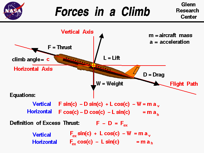

Вот это и есть полная чушь о которой к сожалению ничего внятного пояснить наш Уважаемый Мr Malish  не смог. Самолету не нужна никакая "скорость" или "положительный угол атаки" Для взлета - самолету нужна тяга и подъемная сила.  Именно эти две силы заставляют самолет лететь вверх. По принципу бернулли любой самолет может взлететь с места , с тумбочки с бугра - откуда угодно, но только если есть достаточно тяги и достаточно подъемной силы. Жаль , очень жаль что наш Mr Malish ничего в этом не понимает
ПРИМЕР ПРИВЕДЕННЫЙ НА ЭТОМ ПОСТИКЕ показывает что и тяги при определенных условиях не надо: самолет МОЖЕТ ВЗЛЕТЕТЬ ПОД ДЕЙСТВИЕМ ТОЛЬКО ПОДЪЁМНОЙ СИЛЫ которая в данном случае создана просто порывом ветра
Нет, вот именно это и есть полная чушь потому, что:
Подумайте сами - за счет чего появляется подъемная сила на крыле у самолета? За счет обтекания его воздухом под определенным углом атаки. Чем этот угол меньше, чем меньше подъемная сила. Как заставить воздух обтекать крыло? Приложить к самолету силу (тягу) которая разгонит его до скорости, когда на крыле образуется подъемная сила (оно ведь теперь обтекается воздухом) и с помощью увеличения угла атаки увеличить ее, чтобы оторваться от полосы быстрее.
Поэтому ваши рассуждения в посте #1487 тоже не имеют смысла. Крылу без разницы за счет чего его обтекает воздух - за счет ветра или за счет движения самолета, но обтекание ДОЛЖНО БЫТЬ, иначе откуда возьмется эта самая подъемная сила? Ну а угол атаки это фактор, который влияет на ее величину.

Подъемная сила берется за счет разницы площадей  и  разницы в длинах "пробегаемых" воздухом по верхней поверхности и по нижней. Скорость этого потока важна и именно она создает подъемную силу, но при определенных условиях направления тяги самолет взлетит ТОЛЬКО под действием силы вертикальной составляющей какова бы скорость или направление ветра не было бы.
Это принцип кстати использован у винтокрылых машин - Крыльев там нет и в помине - только тягa

И что это дает? Правильно - резкое увеличение скорости обтекания крыла и, соответственно, очень быстрый прирост подъемной силы.
Конечно есть определенные условия и и под них подгоняются все детали: увеличивается площадь крыла (полные закрылки), повышается не скорость а дается полное ускорение при этом носовая стойка приподнимается что позволяет тяге сразу дуть "вниз" а не горизонтально или вверх и так далее
Вы меня извините, но вы только что придумали новую теорию.
Дело в том, что основное назначение закрылков не столько площадь увеличить, а сколько вогнутость крыла (camber по-нашему). Почитайте на досуге для чего это делается.
Подъем носа, кстати, как раз и дает увеличение угла атаки и еще больше увеличивает подъемную силу, ну а избыток тяги позволяет самолету без проблем лететь на таком угле.
