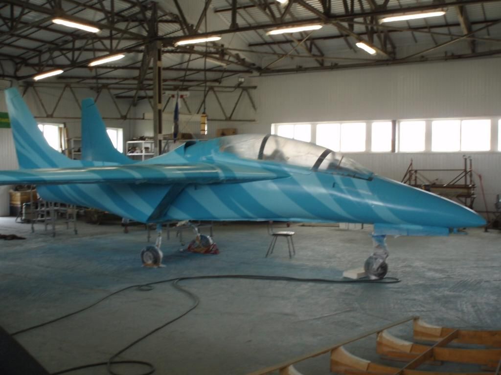

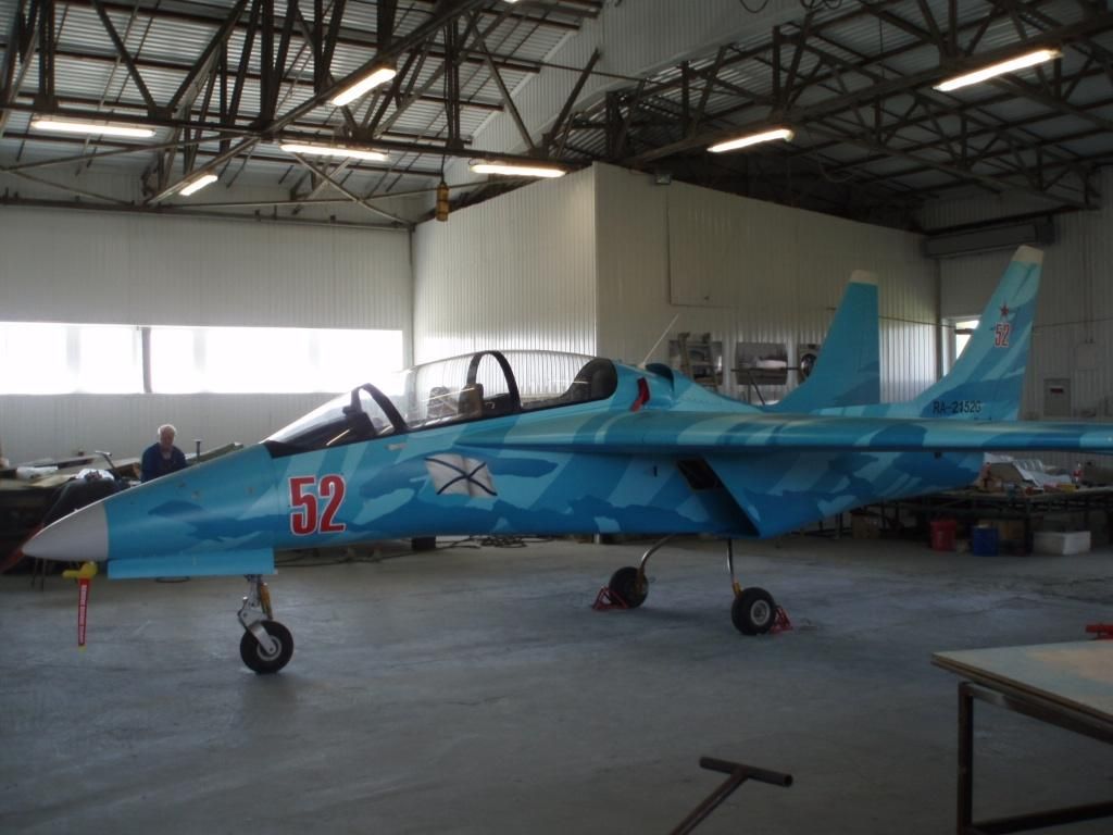

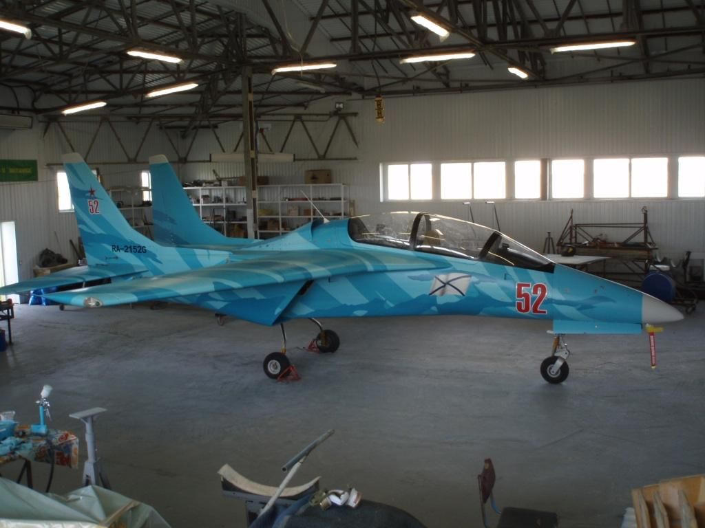

Вчера нанесли второй слой краски, сегодня начали оклеивать для третьего слоя.

Кто бы, что не говорил, а для самолёта стилизованного под истребитель камуфляжная раскраска, по любому, уместней Аэрофлотовской :-X. Отлично смотрится. МОЛОДЦЫ!
А мне серый больше нравился.
С серой окраской нас на МАКСе "не поймут", Примут за американский или НАТОвский самолёт;D
Вот и решили раскрасить его в камуфляж Российского истребителя, да и не просто истребителя, а "морской" Сушки 😀
Такой окраски у американцев и НАТО точно нет 😉
Это конечно всё шутка, но по откликам, такая окраска нашего самолёта многим нравится 🙂

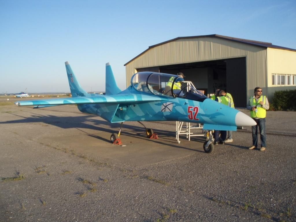

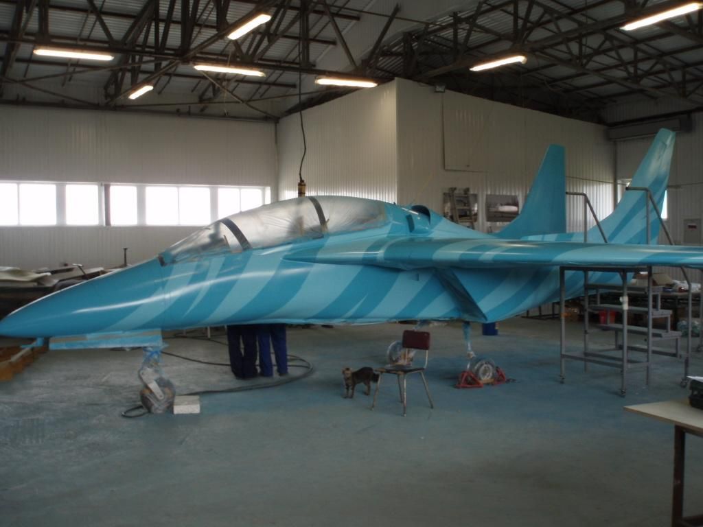

Почти закончили с окраской самолёта, остались некоторые мелочи, а так самолёт готов опять летать.

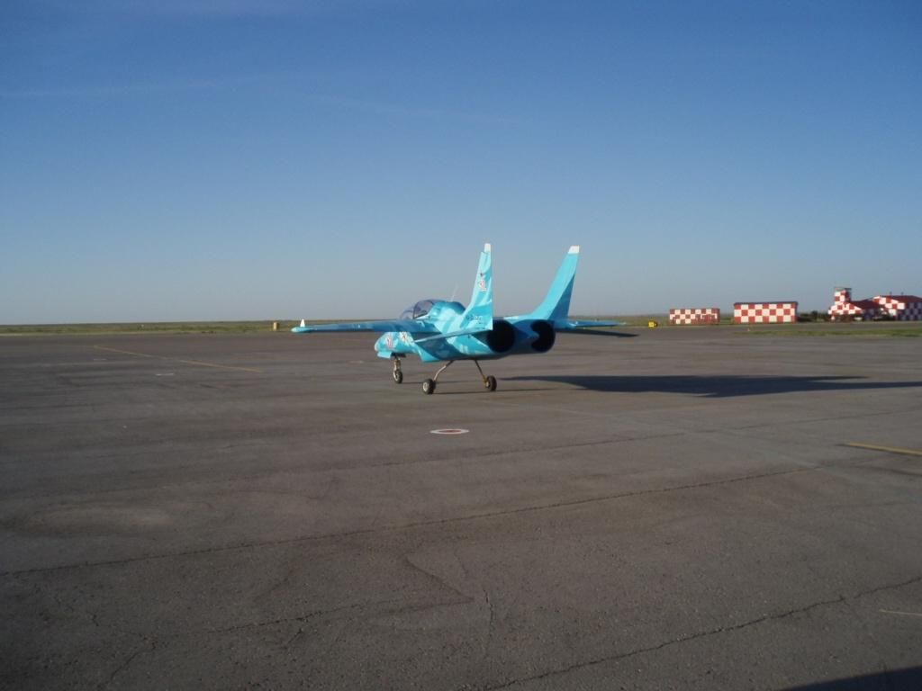

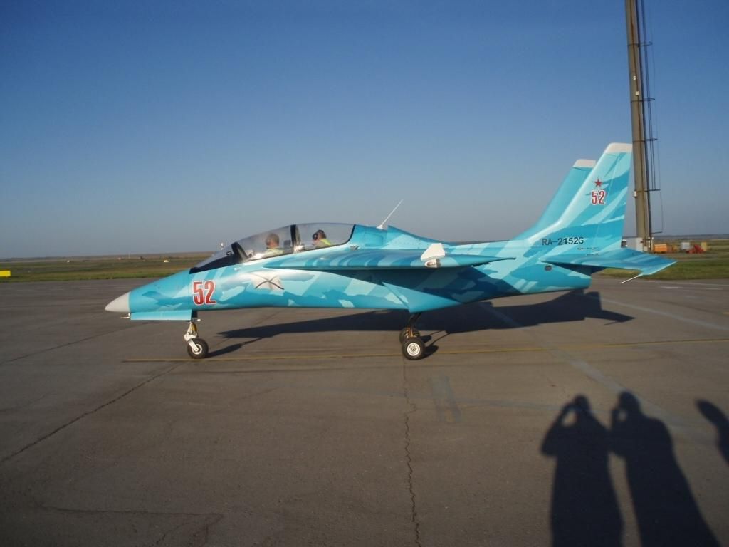

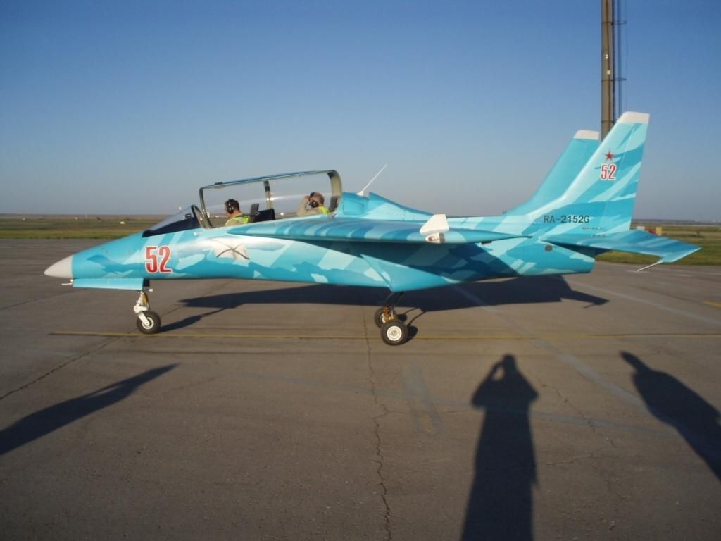

Сегодня впервые подняли в воздух наш самолёт в Волгоградском аэропорту.
    102,7 КБ · Просмотры: 170
    56 КБ · Просмотры: 162
    51,8 КБ · Просмотры: 167
Спасибо.
Но было и пару "неувязочек" 🙁

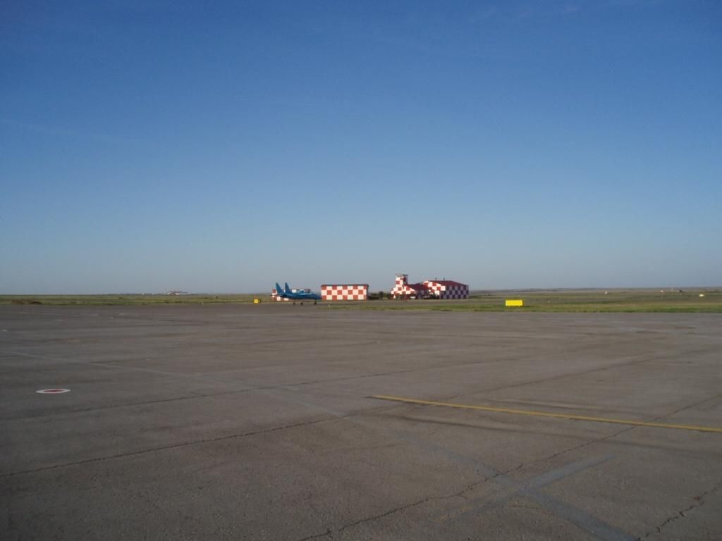

Первая - служба безопасности аэропорта не разрешила нам подойти ближе к полосе, а оставаться на стоянке самолёта и нам пришлось снимать издалека. Диспетчер дал разрешение взлетать с полосы 06, а стоянка находилась ближе к торцу 24.
Вдобавок дали инструкцию делать правый разворот после взлёта, а это уход самолёта ещё дальше от места стоянки.
Так-что хороших снимков самолёта в полёте не получилось.
Есть ещё и видео, но там самолёт видно уже только после отрыва и то очень далеко, к тому-же кто-то из ребят "не культурно" выразился при съёмке.
Не знаю можно ли выложить это видео.
Второе - хотя уборка и выпуск шасси прошли штатно, но часть испытательной программы полёта выполнить не удалось. Что-то случилось с радиостанцией самолёта - начались сильные помехи, пришлось прекратить полёт и возвратиться в аэропорт.
Завтра будем искать причину проблем с радиостанцией.
