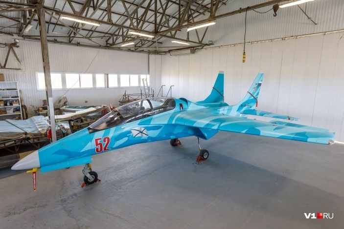

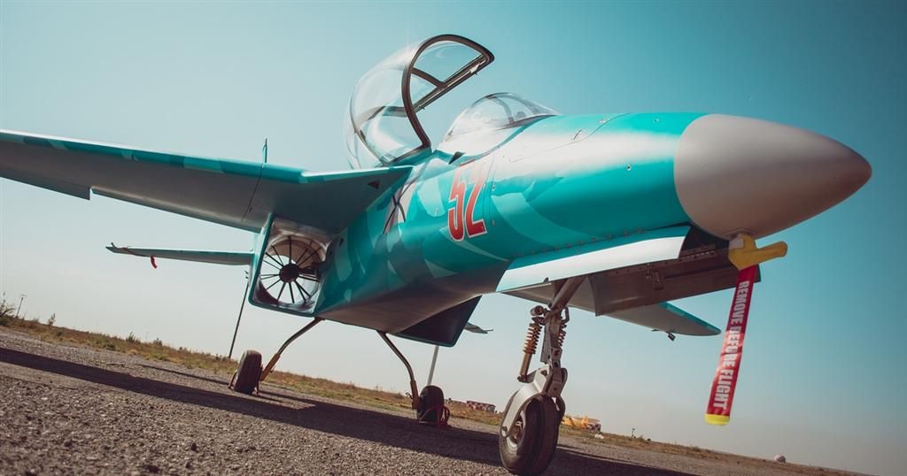

Что-бы понять принцип работы вентилятора в воздушном канале(Ducted fan), нужно прочитать много литературы, что я в свою очередь и сделал.  Всю теорию на форуме не расскажешь, но я раньше здесь давал ссылки на нужную литературу.
Одно могу сказать - Ducted fan как и любой воздушный "движитель", имеет свои плюсы и минусы.
Главный плюс - при том-же диаметре и мощности двигателя он создаёт на 30% больше тяги, чем "открытый" винт.
Но есть и минус - это преимущество сохраняется до скорости полёта 200 км\ч, дальше он начинает проигрывать "открытому" винту и нужно увеличивать мощность двигателя, что-бы достичь больших скоростей. И всё равно больших скоростей достичь не удаться.
Здесь нужно делать компромисс если хотите что-бы самолёт выглядел и летал как реактивный, но был простым и дешевым как винтовой самолёт с ДВС - тогда есть смысл использовать систему вентилятора в воздушном канале(Ducted fan) - что мы и сделали 😉

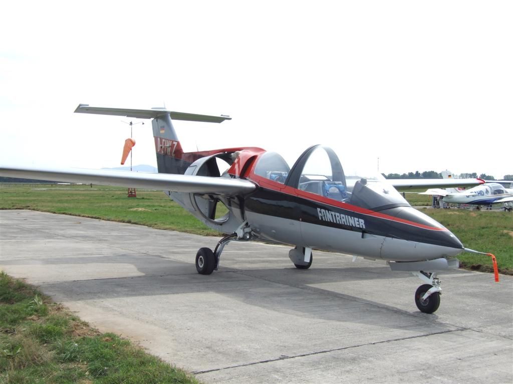

https://en.wikipedia.org/wiki/RFB_Fantrainer
V max=417 km/h ...
https://www.youtube.com/watch?time_continue=1&v=3_iSNO3QC10&feature=emb_logo
=30 HP (7000 RPM), 70 kG thrust...
Что-то не похоже, что этот вентилятор выдаёт 70 кг тяги, с такой тягой эта "леталка" должна была оторваться с 50 метров и набирать высоту как истребитель на форсаже ;D
А у него и тяга как минимум в два раза больше нашей
Ну именно "в два раза" - это вряд ли.
Тогда этот аппаратик ускорялся и летал бы гораздо быстрее вашего.
А по видеороликам у меня сложилось субъективное впечатление, что разгоняются эти два аппарата практически одинаково вяло.

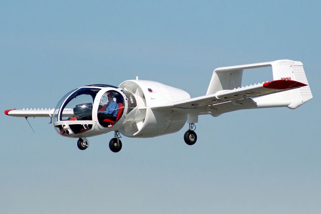

Вот Вам ещё один пример:
http://avia.pro/blog/edgley-ea7-optica-tehnicheskie-harakteristiki-foto
Макс. скорость - 220 км\ч
    42,6 КБ · Просмотры: 269
Даже скорее всего не реально.
По видео не похоже на то, что самолёт на разгоне ускоряется с продольной перегрузкой даже 0,4g (при максимальном взлётном весе), не говоря уже о перегрузке в 0,7g (при минимально возможном взлётном весе).
На всех видеороликах, которые я о нём просмотрел, разгоняется он очень вяло. То есть, с продольной перегрузкой гораздо меньше 0,275g.
Да, но у него и "лошадей" почти в два раза больше чем у нас 😉
