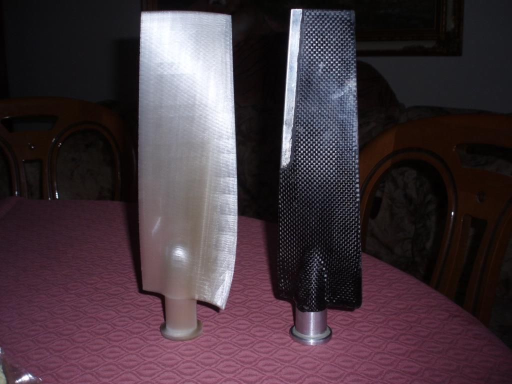

Пока это наша "новая" лопатка:
    54,8 КБ · Просмотры: 244
-какая получается щель ?
(статор без изменений ?)

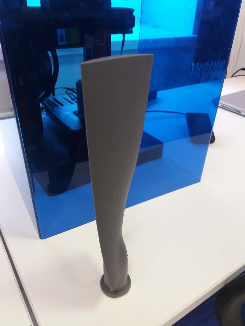

А пока, вот что мы сделали - новая лопатка вентилятора изготовленная на 3D принтере, конечно это не "рабочая" лопатка, а её "мастер модель" - болван.
    79,9 КБ · Просмотры: 231
Если есть 3Д модель то зачем  делать болван если можно сразу матрицы  фрезеровать? Если винт небольшого диаметра то наверно можно и весь винт в сборе отфрезеровать из цельного куска ?
Мы это и пробуем, хотя есть много НО! А делать весь вентилятор и одного "куска" - является не целесообразным - любое повреждение одной лопатки и придётся менять весь вентилятор 😉

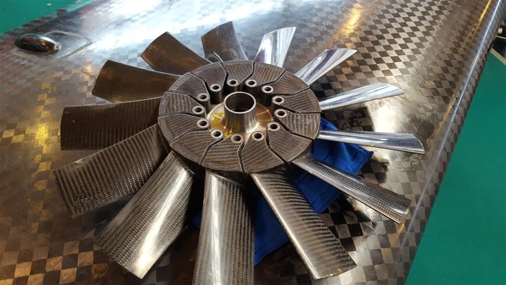

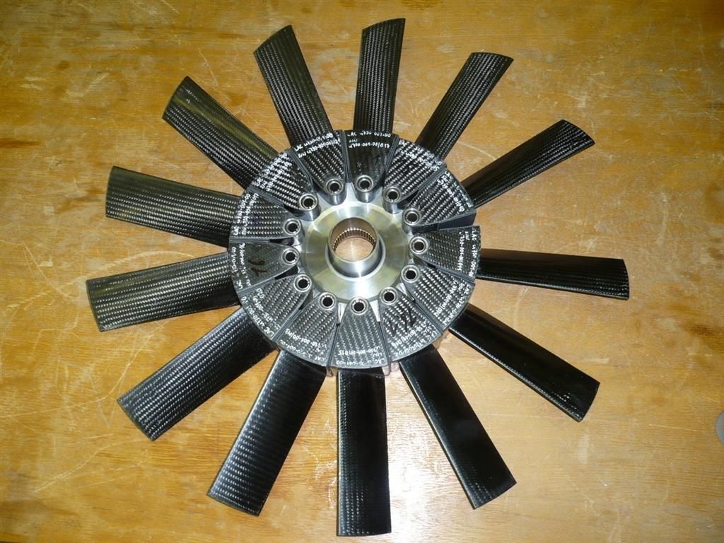

Так выглядят их вентиляторы(первый и второй варианты)
Второй вариант вентилятора был установлен в 2017 году, но по моему с ним самолёт стал летать ещё хуже:
    146,2 КБ · Просмотры: 254
    101,5 КБ · Просмотры: 246
