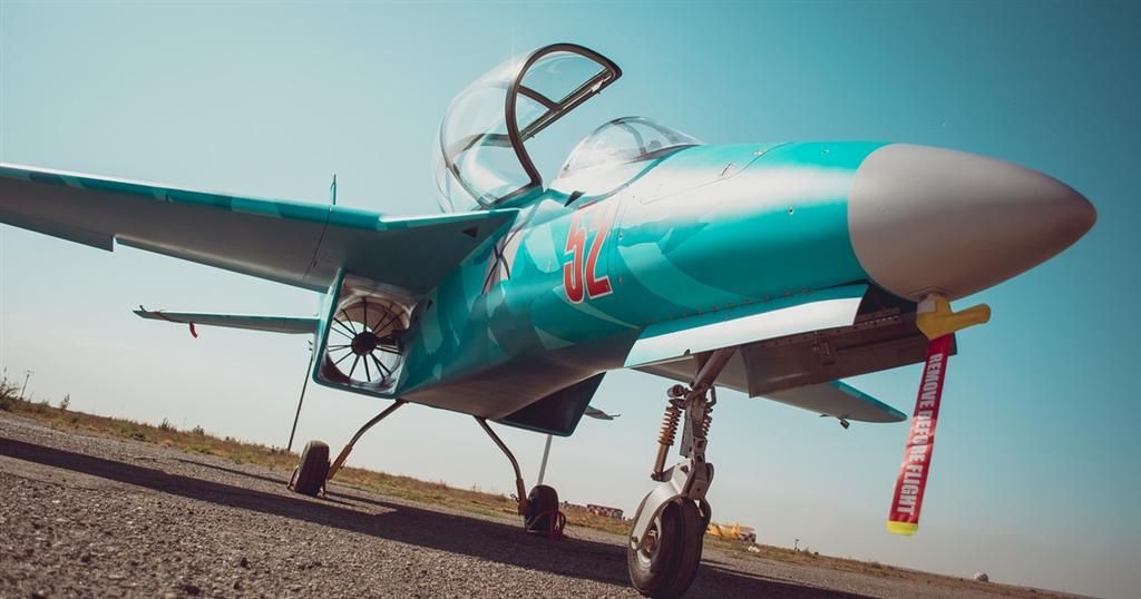

На вашем сайте в разделе характеристик максимальная скорость указана 350 км/ ч . Вы достигли Этой скорости ?
Скорости 350 км/ч ещё не достигли - мешают колёса основных стоек шасси, которые(как я раньше писал) на этом самолёте полностью не убираются в в фюзеляж и являются "тормозным щитком", потому-что в убраном положении они стоят почти поперёк потока воздуха. На этом самолёте придётся делать какие-то обтекатели, а на следующих моделях - всё это уже будет решено 😉 А сейчас самолёт "спокойно" разгоняется до 200 км/ч в наборе с углом тангажа в 20-25 градусов на взлётном режиме двигателя(5000 об/м) 😀
А если двигатель отключить от воздушных винтов, больше 5000 раскрутится?
Конечно раскрутится - этот двигатель(LS6) рассчитан на максимальные 6500 об/м. В начале, двигатель вообще не "выдавал" 5000 об/м(расчётную мощность), а только 4800 об/м, но когда уменьшили угол установок лопаток на 3 градуса - то он "раскрутился" до 5000 об/м и тяга увеличилась на 40 кг. А с новыми лопатками - ещё килограмм 40 наберём 🙂

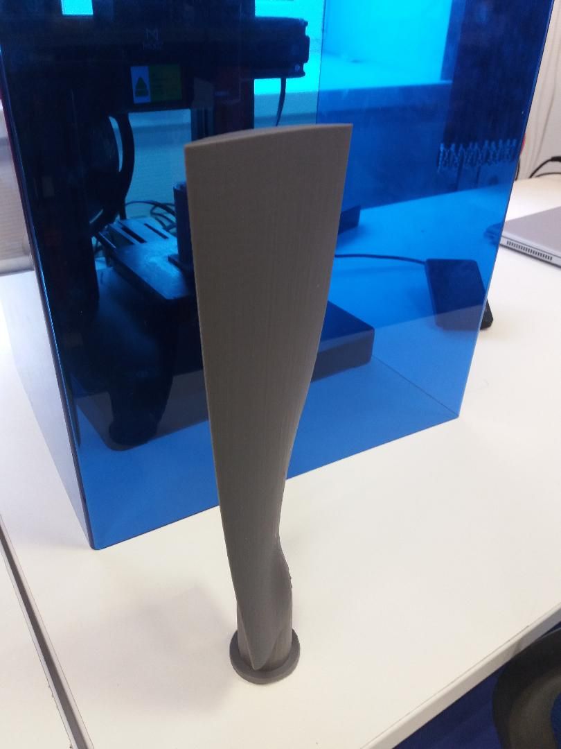

Я вроде-бы всё это и рассказываю на этой ветке форума. Тема с "вентилятором в канале"(Ducted Fan) с ДВС, всё ещё остаётся "серой лошадкой" и существует только теория(в основном), а на практике это было осуществлено только на нескольких ЛА. Мы сейчас и пытаемся "соединить" теорию с практикой 😉

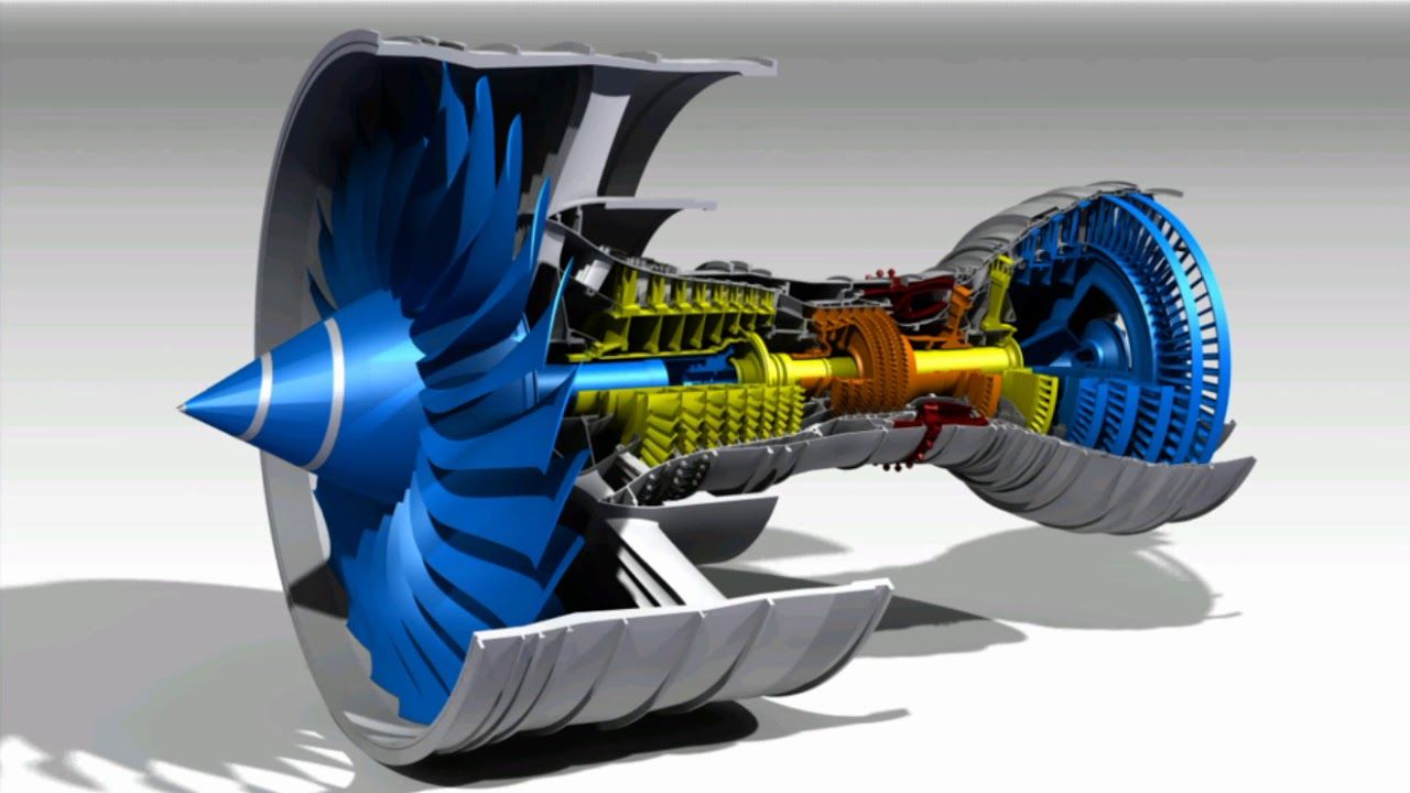

-похоже,что художник шибанулся с направлением зелёной стрелки !?
Да, Вы правы - здесь более удачная схема работы турбо-вентиляторного реактивного двигателя.
Голубым окрашены рабочие сегменты вентилятора и вращающей его турбины, в нашем варианте - это ДВС LS6 - вместо турбины. Всё остальное - это ТРД и нам он не нужен 😉
Короче говоря - у нас "холодный" вентилятор, а количество его лопаток зависит от мощности турбины(в нашем случае это ДВС LS6), а у нас разница по мощности в десятки раз меньше - соответственно у нашего вентилятора и количество лопаток в десятки раз меньше 😉
