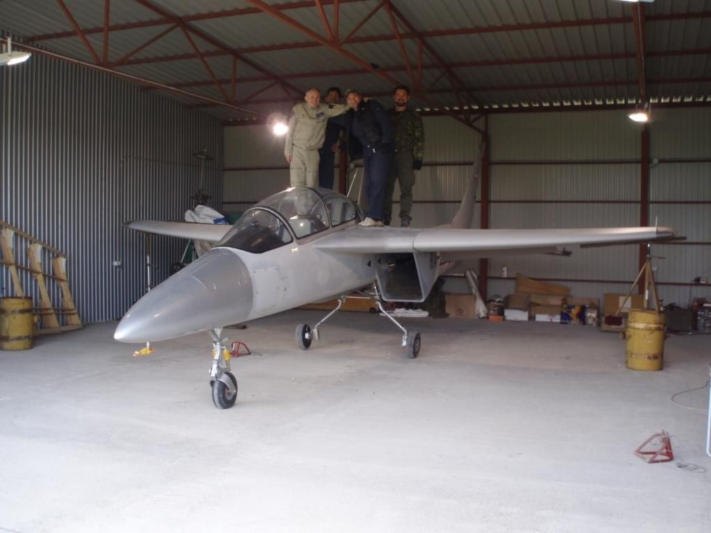

Знаю только одно - тяга у нас сейчас = 350 кг, а будет 400 и этого будет вполне достаточно для этого самолёта.
    72,2 КБ · Просмотры: 192
Спасибо за фото. Уже лет восемь Борисыча не видел.
А по поводу тяги?
Ну дык самолёт уже летает и вполне уверенно и прилично.
Полетит быстрее - будет просто замечательно.
Таких самолётов, как ваш, по миру единицы.
Успехов вам.

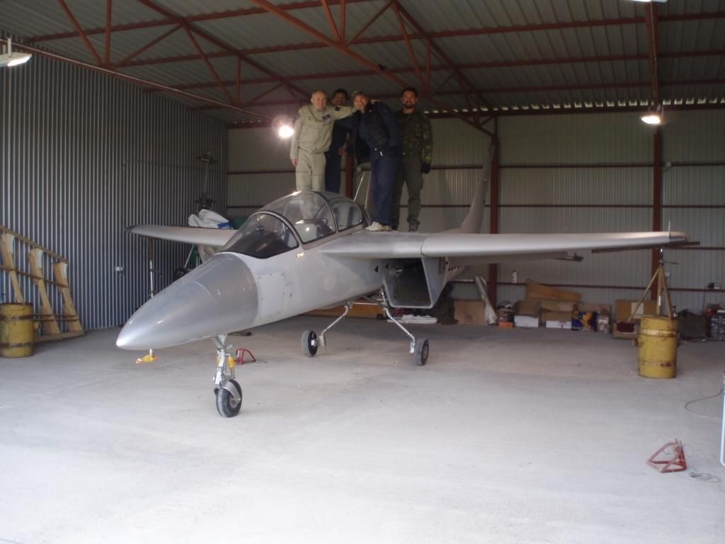

Спасибо за добрые пожелания 🙂
Тогда в Белевцах(на фотографии), после нескольких первых испытательных полётов, он почему-то "срочно" решил ещё раз проверить самолёт на прочность, мы сразу "заподозрили", что в следующем полёте он что-то хочет "крутануть" - зная, что он уже делал бочку на Суперджете 100 во время испытательного полёта, мы ему тогда на это разрешения не дали. Вернее сделали так, что-бы полёта не было - сказали, что у нас возникли технические проблемы с двигателем, а на следующий день ему нужно было возвращаться в Москву.
Да. Когда мне об этом рассказали меня это почему-то не удивило.
Мне рассказали, что Борисыч втихоря к этому очень долго и ответственно готовился. После этого полёта руководство было в шоке.
На сколько я помню, Борисыча на какое-то время даже от полётов отстранили. Но он доказал, что был прав, когда утверждал, что Суперджет бочку сделать сможет.
Я был в восторге.
Борисыч - испытатель от Бога.
