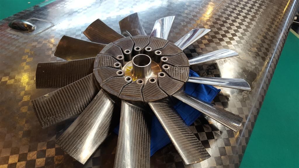

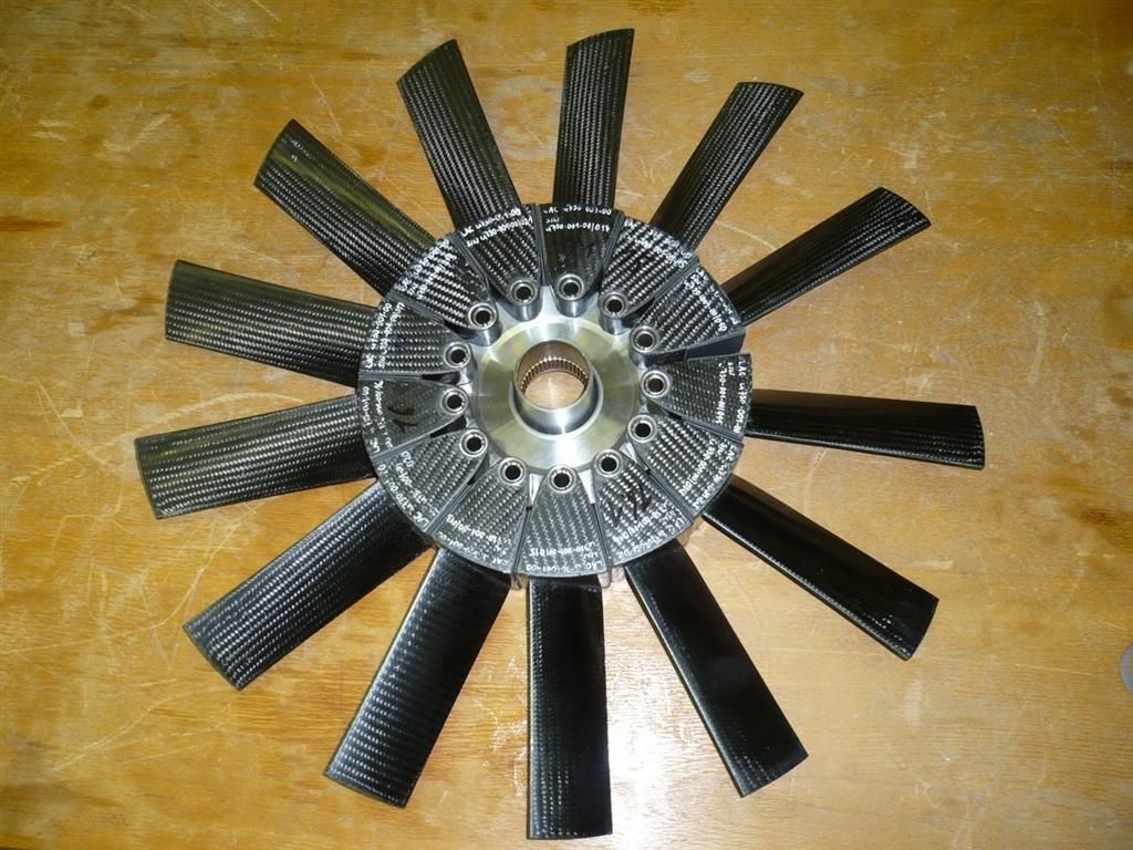

любое повреждение одной лопатки и придётся менять весь вентилятор
Это так конечно,но вентилятор может получиться легче,дешевле,втулка может получиться меньше в диаметре(что возможно скажется на тяге),а так же замена всего вентилятора проще чем даже замена одной лопатки с полным разбором втулки
Не совсем так. Втулку вентилятора меньше делать не нужно и даже нельзя. Втулка вентилятора вентилятора должна быть 30% от площади самого вентилятора(а то и больше) 😉
Если по каким-то либо причинам втулка меньше(из-за веса к примеру), то на вентилятор тогда ставят обтекатель, что-бы приблизиться к тем-же 30%. Это связано со спецификой аэродинамики работы вентилятора по сравнению с обыкновенным винтом.

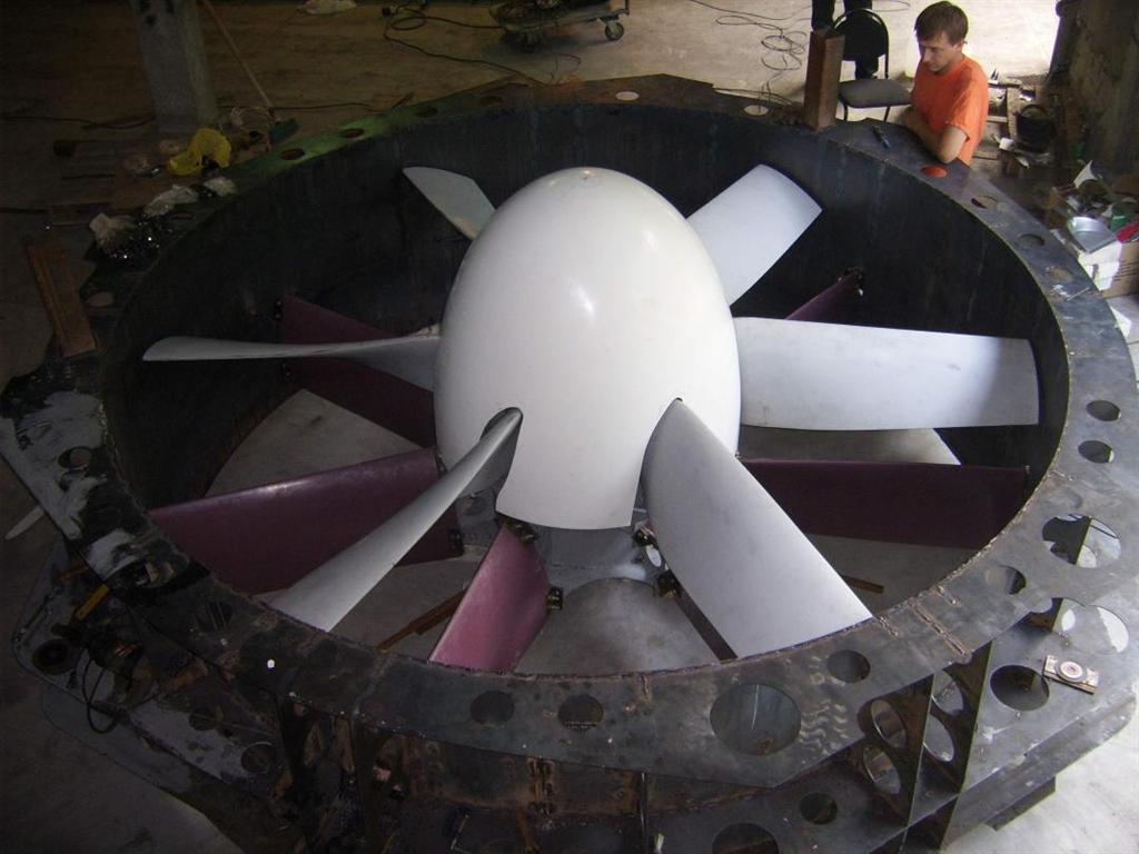

-не сильно понимаю,для чего оси лопаток смещены ?
Они не смещены, просто на втором варианте вентилятора чехи сделали лопатки шире и они частично "перекрывают" друг друга - а так оси крепления лопаток остались там-же(примерно по середине лопаток), как и на первом вентиляторе 😉

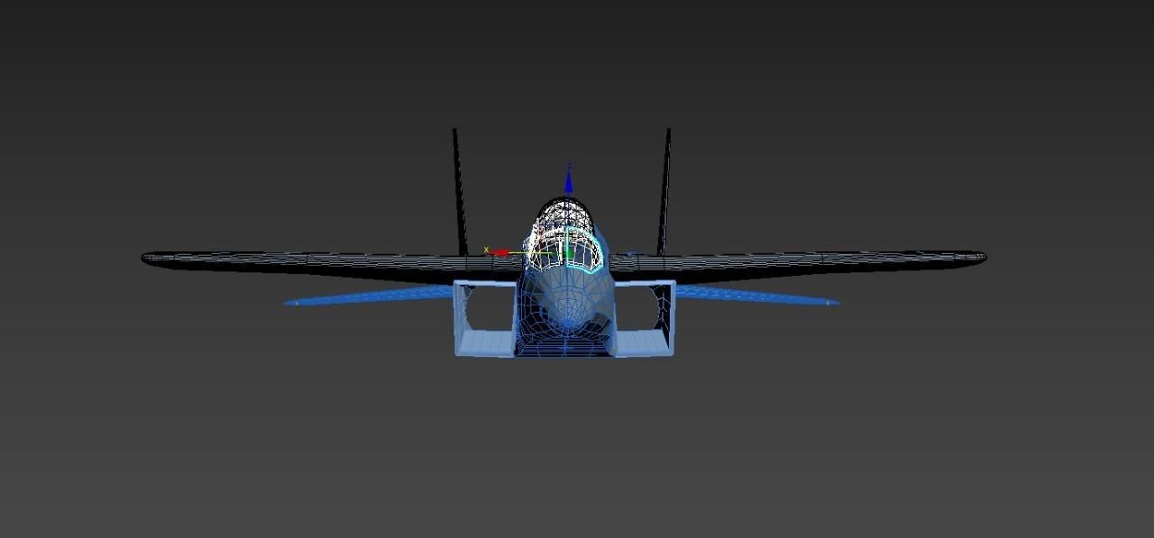

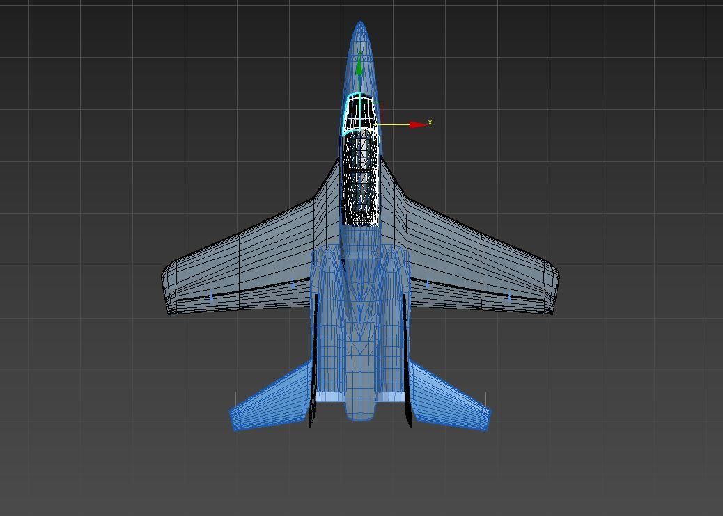

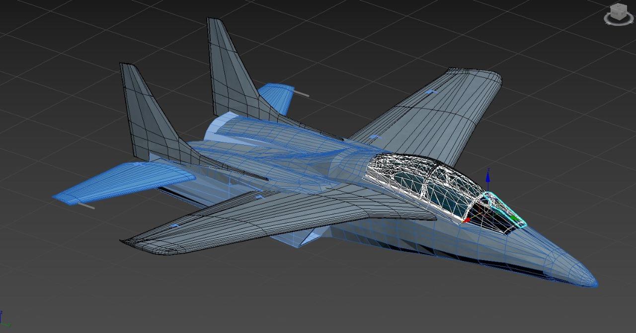

Продолжаются работы над созданием 3D модели нашего самолёта. Пока это выглядит так - в "грубой" форме.

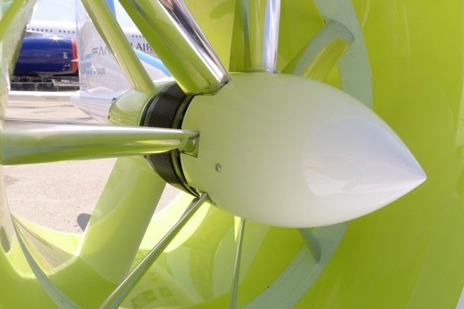

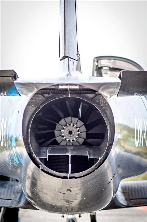

А вот UL-39 в какой-то степени - да и то если они когда-нибудь создадут из него КИТ. Хотя пока сейчас они заняты другим - меняют двигатель и естественно вентилятор, т.к. он делается под определённый двигатель. Зачем они двигатель меняют, я не знаю. Судя по видео, у них тяги не хватает с этим двигателем, хотя он "выдаёт" 193 лс(у нас 175 лс на вентилятор). Им бы было-бы лучше за вентилятором установить спрямляющий аппарат и стекатель - тогда у них бы тяга возросла процентов на 20 - а не менять двигатель 😉

Может COMPOTECH и делал вентилятор для UL-39, но кто давал им ТЗ? Наверно разработчики самолёта, они в свою очередь потратили "кучу" денег и времени в своём авиационном университете на разработку этого самолёта, а про спрямляющий аппарат и стекатель "забыли". Или "забили"? ;D

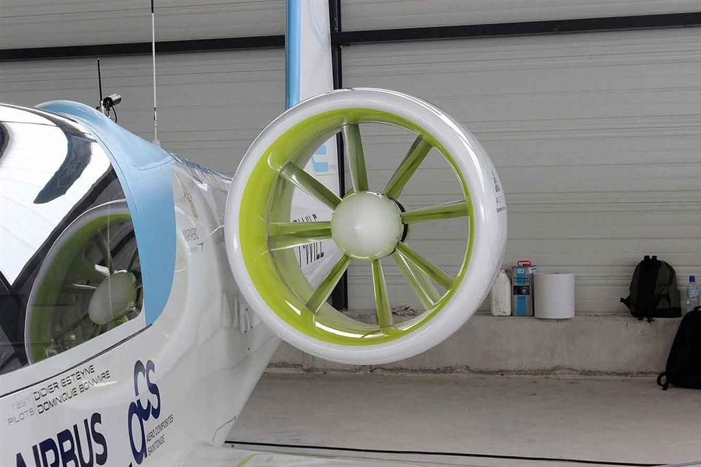

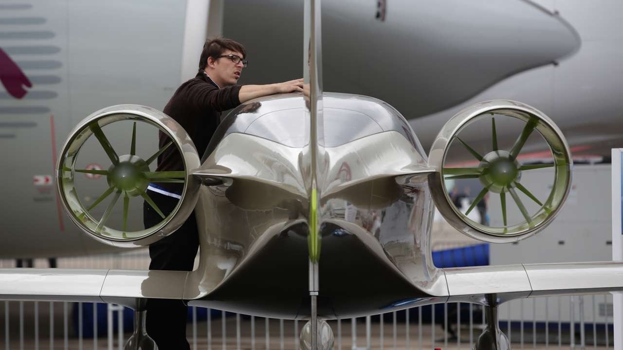

А вот Airbus на своём E-FANе этого не "забыли" - у них есть то и другое, правда спрямляющий аппарат является и статором вентилятора.

интересно,какую удельную тягу получали ?
(чётное количество лопаток ?)
Тяга 120 кгс - каждый вентилятор:
"Powerplant: 2 [ch215] Electric motor , 30 kW (40 hp) each via eight-blade ducted fans,each producing thrust of 0.75 kN (266 lb st), Battery: Lithium-ion 18650, with 207 Wh/kg per cell, total of 29 kWh at a battery weight of 167 kg."
У нас на новых вентиляторах тоже будет чётное количество лопаток - 6
