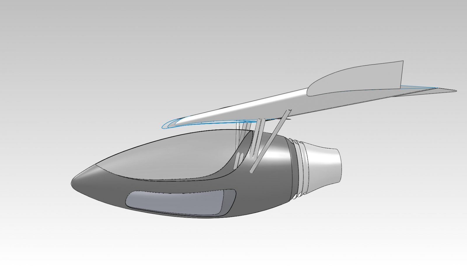

основная идея разработки этого самолёта
-а Чехи изменяют идее поршневого "реактивного" привода=собираются применить
турбовальный !
-а может для улучшения взлётно/посадочных параметров стоит призадуматься
про ЭЖЕКЦИОННЫЕ УСИЛИТЕЛИ тяги ?
турбовальный !
Зачем тогда оставлять Ducted fan? Просто нужно было поставить маленький ТРД - такие уже есть, с тягой 300-400 кгс.
Цена этого самолёта станет "убойной"(даже с турбовальным двигателем и вентилятором), но похоже что это им "до лампочки" - опять кто-то там решил очередную диссертацию "сочинить" 😄
Сам самолёт похоже они "двигать" никуда не собираются, для них он предмет защиты диссертаций и дипломных проектов 😉

henryk, впрочем, при компоновке двигателя внутри толстого фюзеляжа, как у UL-39, описанное в статье устройство аэродинамике не повредит. Остаётся вопрос изменения тяги с ним по скорости. И долговечности лепесткового сопла в струе горячего газа. 🙂

А что смущает в долговечности лепесткового сопла? Температура газов из ГТД не поменялась же. Значит и материал сопла может быть тем же.
Для скоростей вплоть до трансзвуковых характеристики в полете не поменяются в данном случае.

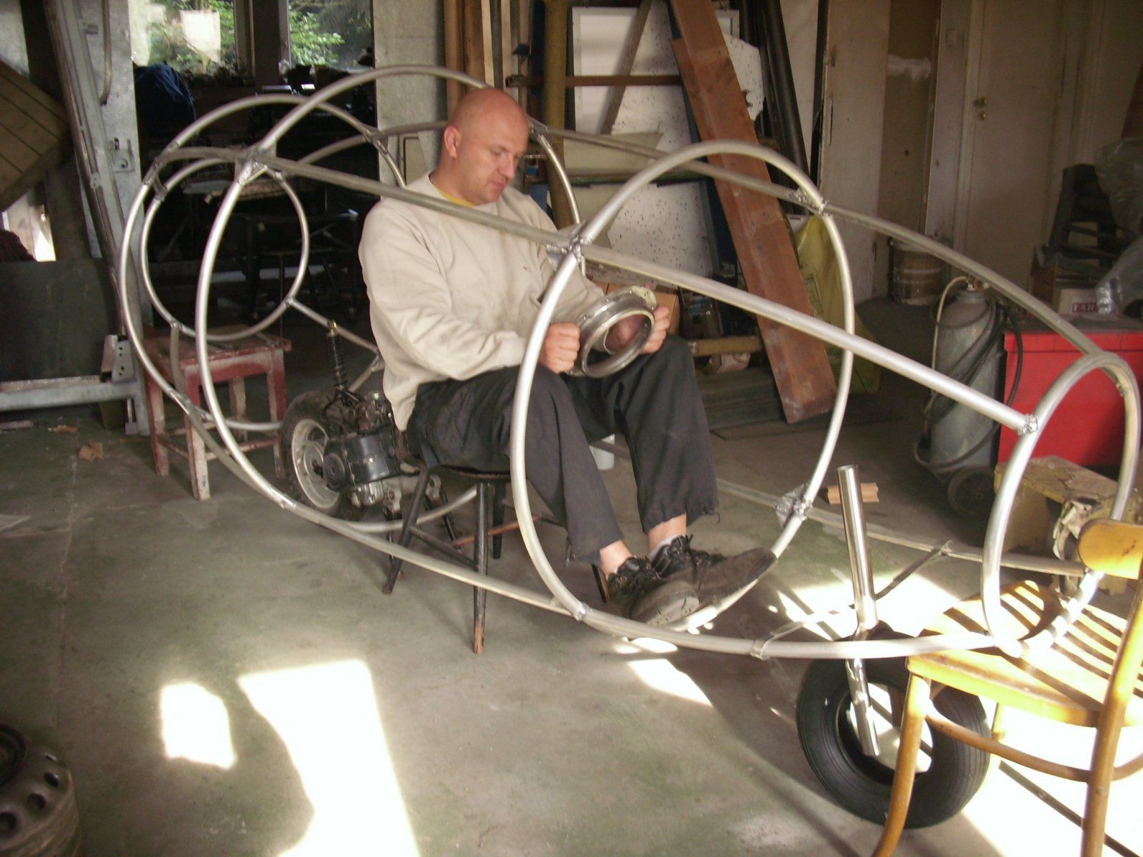

-не могу найти,
я раньше рисовал схему моего вентиляторного привода с эжекторным насадком,перемещаемым вдоль оси ...
=в крейсере эжектор смещён вперёд,продолжает линию кормы.
=для взлёта он отодвигается назад,открывается впыск внешнего воздуха в камеру смешания.
-не могу найти,
Генрих,
эжектор будет работать только в совокупностью с ТРД, где тяга и скорость выходящего потока большие.
В случае с Ducted fan, где скорость выходящего воздуха НАМНОГО ниже реактивной струи, толку будет мало, а вот вес конструкции заметно увеличится.
=на модели (вентилятор автомобильный) рост тяги был заметен,
а вес насадка не должён быть большим=если не заработает на себя,выбросим !
Простое увеличение диаметра вентилятора до диаметра насадка даст гораздо бОльший эффект.
Эжектор имеет смысл лишь в ТРД где скорость истечения кратно превышает скорость полета.
ИМХУ

" Простое увеличение диаметра вентилятора до диаметра насадка "
-беда в том,что диаметр вентилятора ограничен формой фюзеляжа (у меня 0,6 м )...
