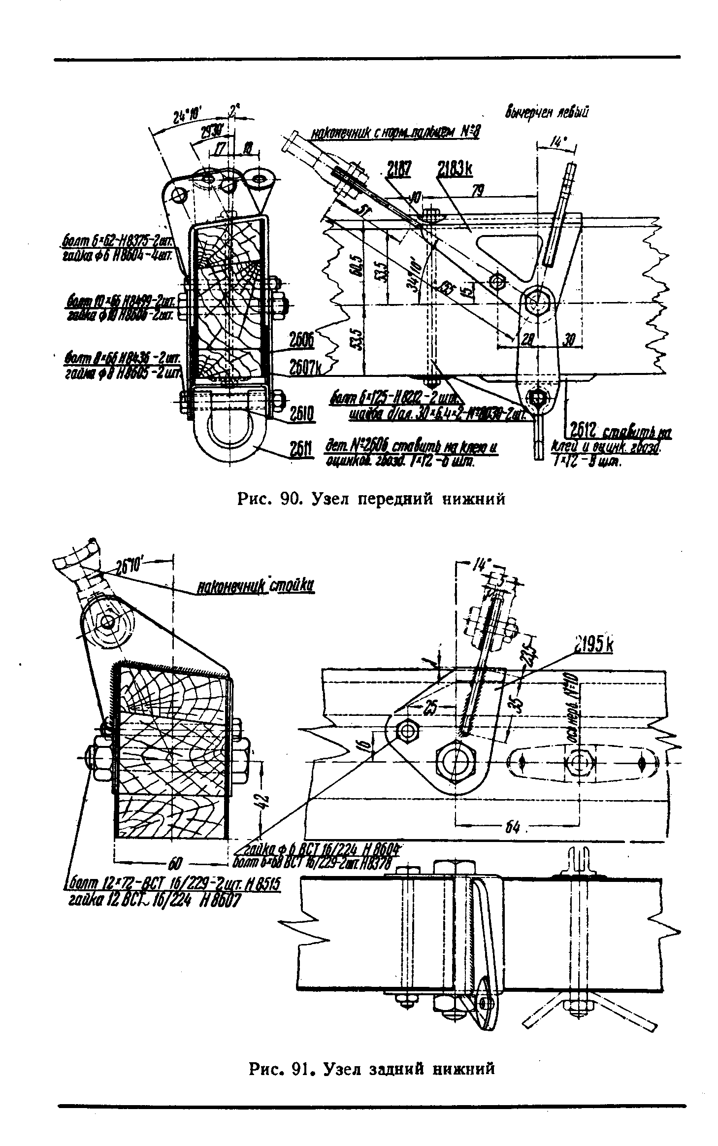

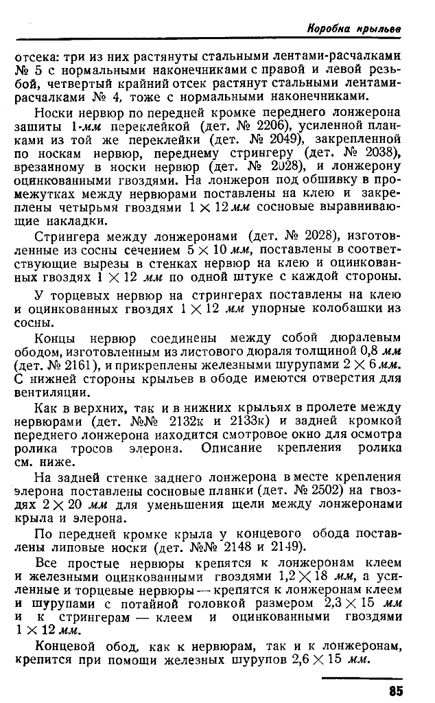

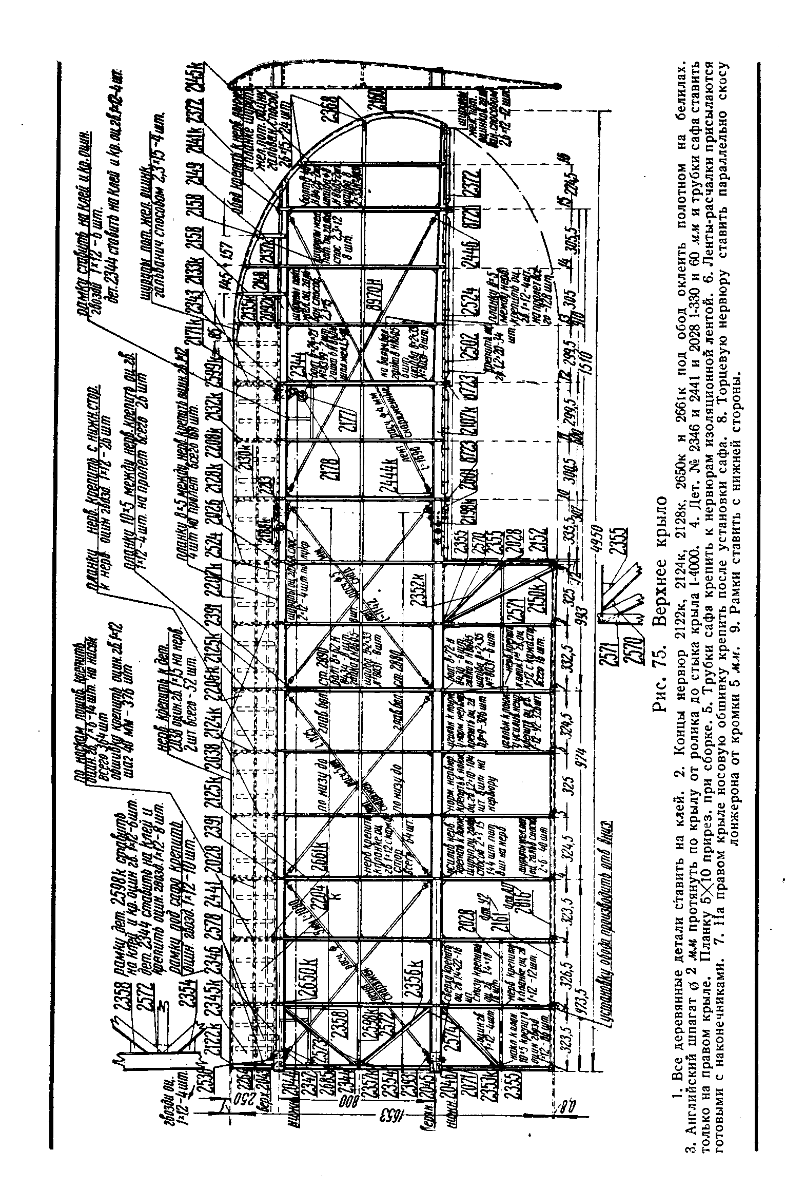

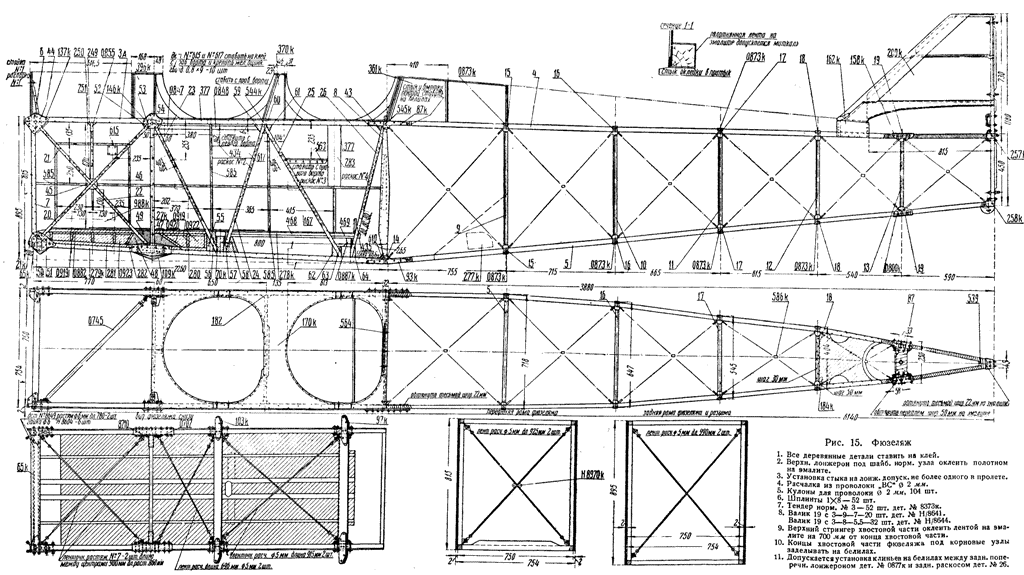

У меня есть вот такие чертежи 37 года(полный комплект). Надо?

не надо, не засоряйте эфир - эта книга в инете давно лежит, я еще в 1999-м передал ее на копирование человеку - своего сканера еще не было - а тот сразу в инет ее. С тех пор она уже по десятку сайтов разошлась... :IMHO

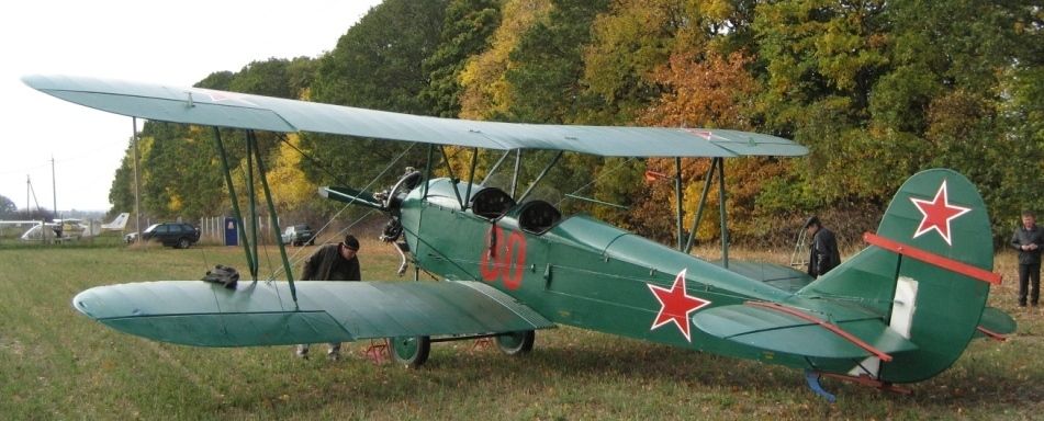

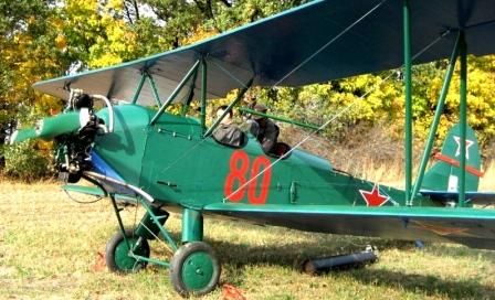

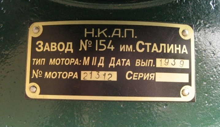

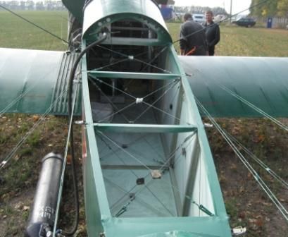

Обновлю тему. В ХАИ собрали по чертежам еще один экземпляр. Двигатель и колеса родные. Говорят, есть еще два пламенных мотора и 4-6 колес. Складывали и испытывали под Харьковом на площадке Ракитное.
