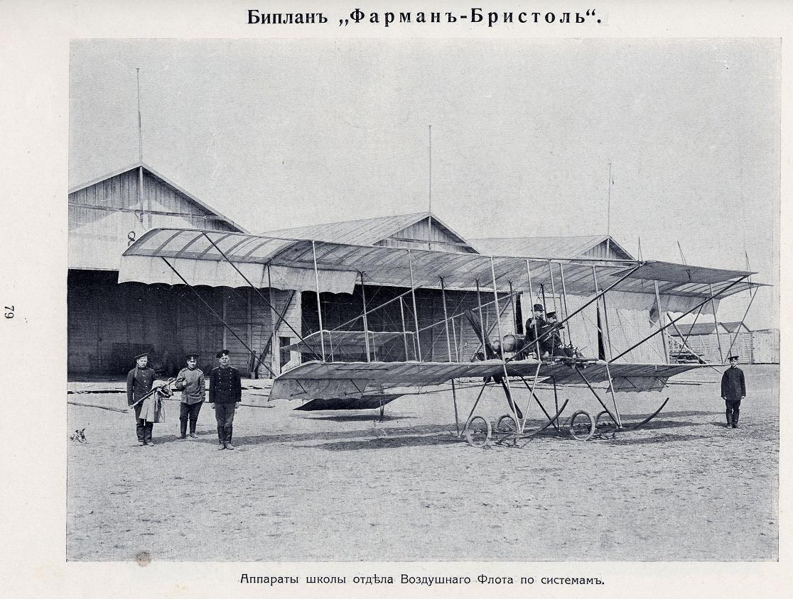

Товарищи! Это потрясающие факты! Какой аэроплан Бристоль- Люцифер!!!  А первый "Бристоль" - "Фарман" был по сути. Только отличался квадратными стаканами передних ферм и крыло разъем посредине имело! По-2 - это модификация "Фармана"!

есть же слово "биплан"... Вот они все и есть "бипланы" ;D
а то "бристоль", "поликарпов" - из чего сделан "бристоль скул" - фанера с сосной? Или там ферма стальная в "середине"?
  На самом деле Георгий... именно Вы и правЫ... хотя первее видимо был  биплан братьев Райт... но если хорошо подумать... и у Отто Лилиенталя были бипланные модификации балансирного планера... 🙂

Вечер Добрый! Байкал - я действительно в шоке от этого Бристоля с мотором Люцифер!!!
Много похожих строили наверное - например из книги В.Р.Михеева о М.Л.Григорашвили, видно что его Берды похожи на По-2, но ферма не деревянная. (Очень интересно найти историю стандартного узла передней части фюзеляжа - что-то подобное где-то видел, но не помню, кажется в немецком журнале до 1919 г.) На У-2 первых серий, без подкоса бензобака (с расчалками вместо него и двумя баками) - судя по описанию щеки на стандартных узлах стояли.
В этом аэроплане душа По-2.
Конечно, нет нижней расчалки от переднего лонжерона, несущая расчалка к середине пролета передней части фюзеляжа прикреплена, это дедушка По-2! (слышал техники не любили на По-2 несущую переднюю расчалку - зацепляли часто в темноте).
Как и на По-2 - верхняя грань фюзеляжа - прямая. На нижней излом на заднем лонжероне крыла... На чертеже видно пунктирные кресты сзади, а спереди нет - наверное фанерой зашито.
Интересно, какой у него профиль, является ли нижняя образующая прямой или выпуклая. На 2У-Б3 (П-2) профиль крыла - какой-то Геттинген был, так лонжерон центроплана снизу лонжеронов фюзеляжа вообще поставили и сгладили обтекателем на рейках и фанере или с полотном (не помню) - в архиве, бывшем ЦГАОРе в Питере по направлению В.П.Иванова видел статические испытания 2У-Б3 мешками с песком... На По-2 нижние лонжероны центроплана врезаны в лонжероны фюзеляжа.
Интересно, у Пышнова в аэродинамике написано, что для штопора, особенно плоского - лучше без выноса коробка. Судя по книгам, которые мне были доступны - вынос именно англичане предложили научно обосновав. Очень много трудов их аэродинамического института этому посвящено. Недавно, один студент рассказал что продольный вынос - для продольной устойчивости делается. Если угол установки нижнего крыла меньше сделать, получится продольное "V".

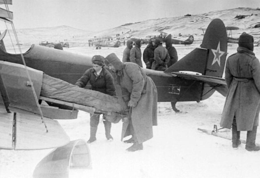

Вариант санитарного По-2
