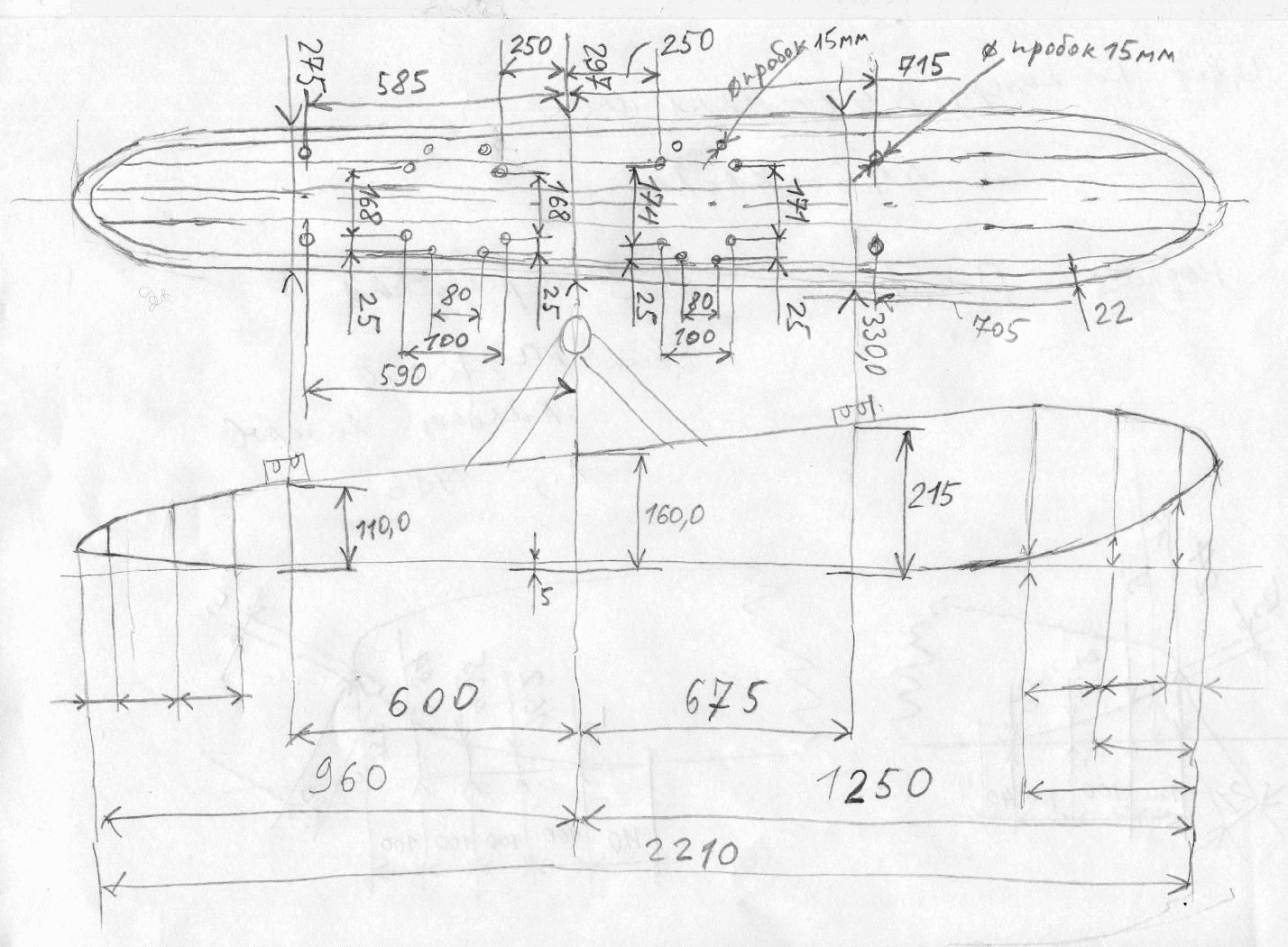

Вместо похода на выборы, решил начать снимать эскизы, чтобы чертеж сделать. Вот, пока кратко что намерил на одной лыже.
    190,3 КБ · Просмотры: 213

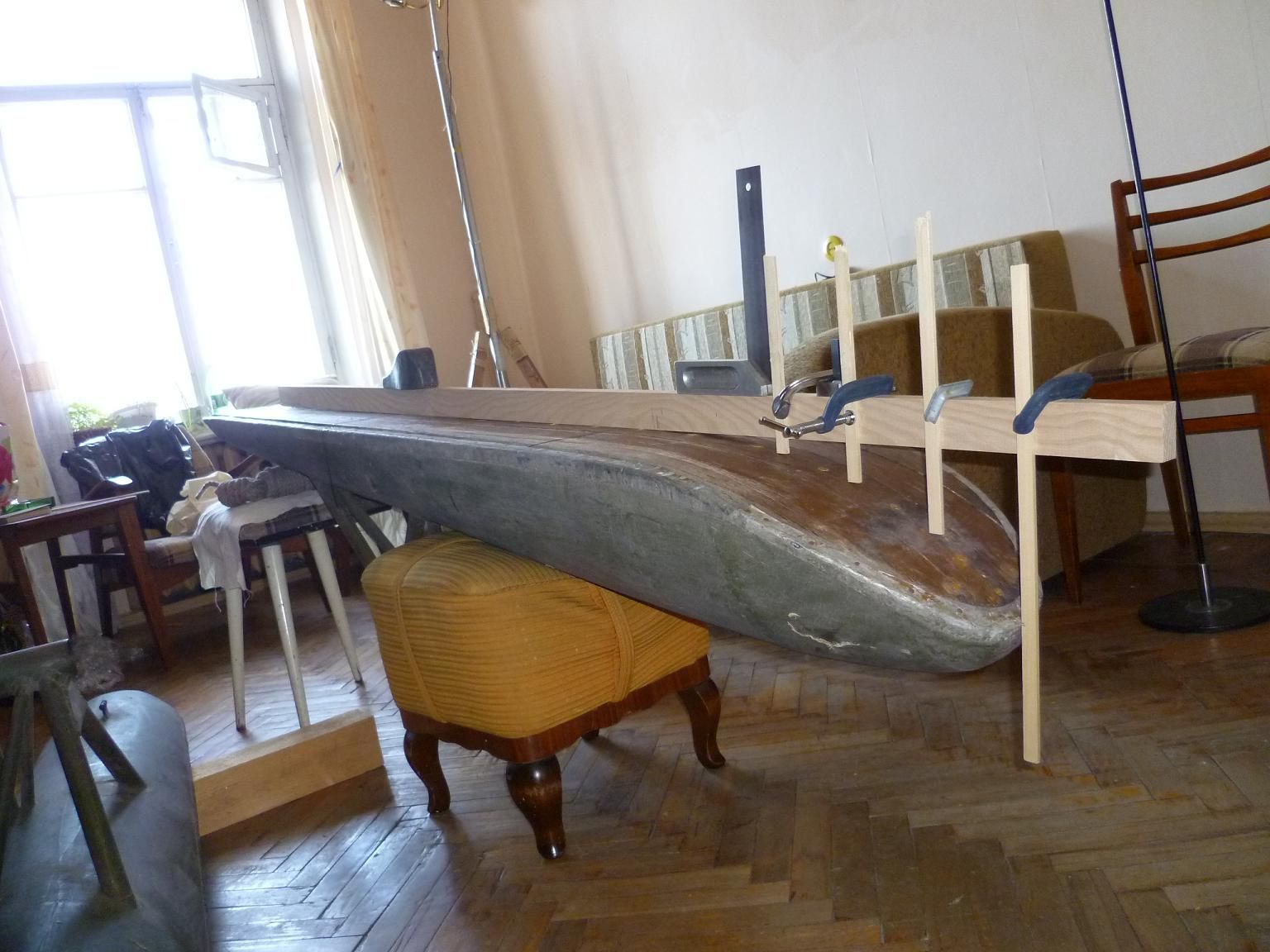

Мерил все по наружным размерам. По контуру алюминием 0,8 толщиной все оббито (мерил по нему - т.е. только наружные размеры). Где алюминий сплющен - мысленно ставил размер, как было бы без деформации.
В средней части контуры образованы прямыми линиями (хотя профиль сечения верхнего обтекателя переменный - будет видно, когда теоретический чертеж его буду делать). Конечно, при черчении теоретического чертежа правильнее было бы сечения по шпангоутам делать - но не видно где шпангоуты, сколько их?!!! Хоть рентгеном просвечивай! Интересно, можно ли просветить в рамках, которые на вокзалах стоят? Также думаю может камеру внутрь засунуть маленькую с фонариком. Там есть щели - пробоины маленькие в обшивке обтекателя.
Обшивка обтекателя имеет продольный стыу по всей длине по центру сверху. Также попечныче стыки: 1) посредине (под кабаном), 2) в передней части два стыка (передняя верхняя обшивка из трех частей состоит - одной длинной и двух коротких в носу) 3) в задней части один стык (задняя верхняя обшивка из двух частей состоит).

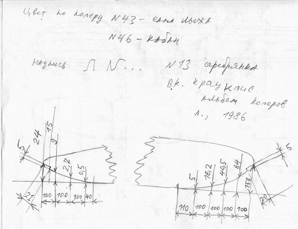

Вот так мерил передний и задний загиб.

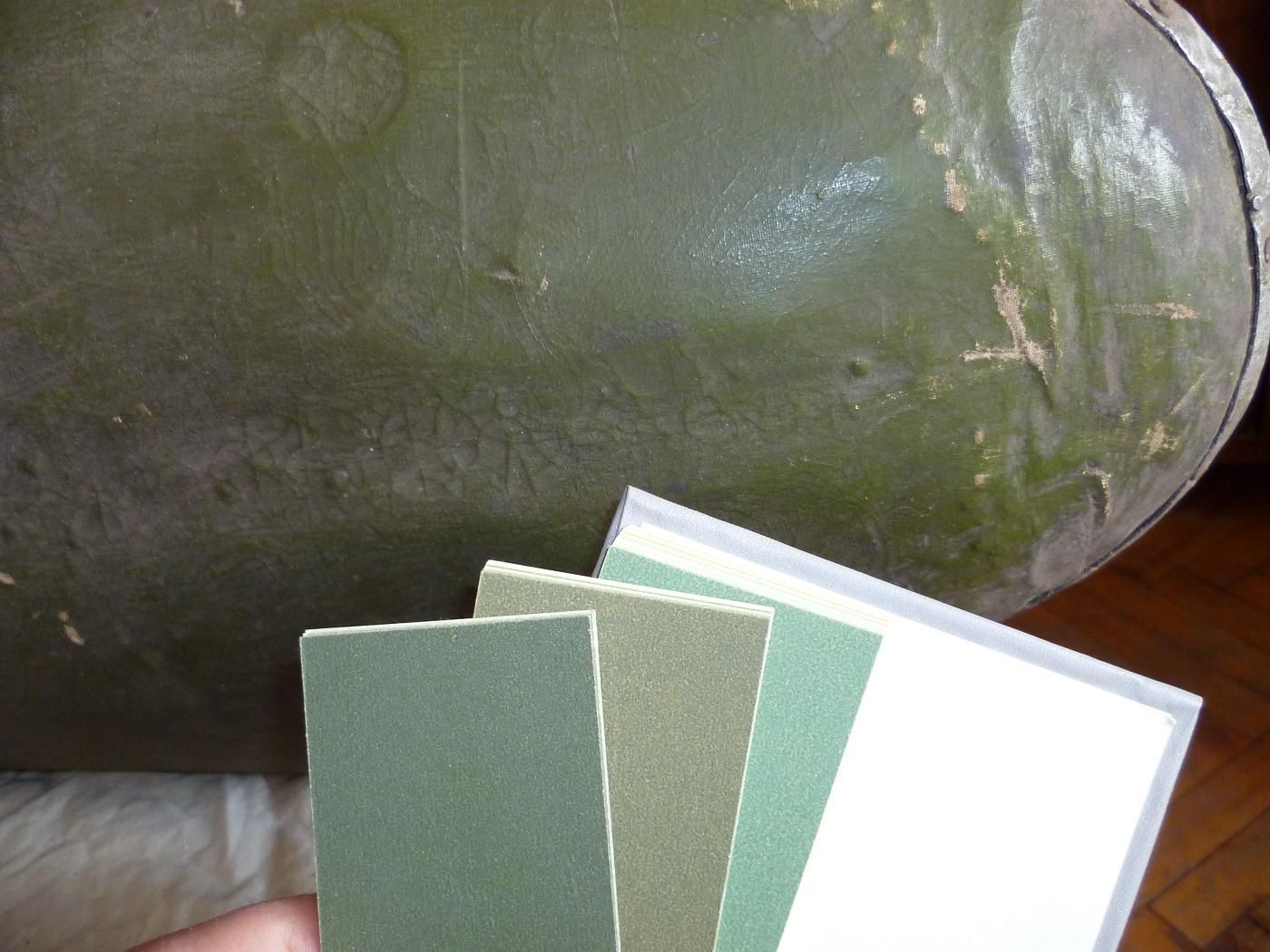

Сверил с колерами цвет, вот три цвета колера: верхний № 43, средний №46, нижний №52. Не смотря на то, что на экране компьютера №46 ближе сочетается, при дневном свете - только №43 подходит.
Сравнил №52 с фото на компьютере разбившегося По-2 в Харькове, Который начинал Н.Мовчан строить, так через экран компьютера именно этим цветом он покрашен.
№46 покрашен один кабан лыжы; кабан другой лыжи покрашен одним цветом с лыжей.
Через компьютер № 46 покрашен винт от Ут-2, Александра Ивановича Тюрина в Харькове.
Использовал книгу В.К.Крауклис. Альбом колеров. - Издание 6-е). - Л., 1986. - 184 с.

Цвет от времени может измениться. Да и вряд ли были столь жесткие требования по колеру, скорее всего использовалась краска, что длительное время позже шла на покраску станков.
