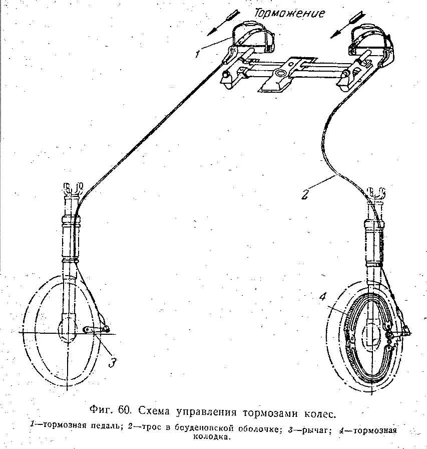

Обнаружил еще упоминание о тормозных колесах в книге "Самолет У-2. Учебник для летных школ. - М.:Государственное военное издательство Наркомата обороны Союза ССР/Управление военных учебных заведений ВВС РККА.- 1939 г.- 268 стр. (аналогичная Н.М.Лебедеву 1937 г, но с дополнениями - в интернете скопировал книгу) "Неоднократно строились различные опытные конструкции - с тормозным шасси и др." (стр.8)
Но какие тормоза ставили? На Лаггах, И-153 - воздушные ставили с дифференциалом. На И-16 (размер колес - как у По-2) вообще механические тормоза с баудевскими тросиками и педальками тормозными отдельными. Вот бы найти чертеж колеса И-16. Вот фото из описания (в интернете есть) "Техническое описание самолета И-16 с мотором М-63. - М.: Государственное издательство оборонной промышленности/Государственный Ордена Ленина завод им. Серго Орджоникиджзе, 1941 г. - 156 с. (см. стр.76)

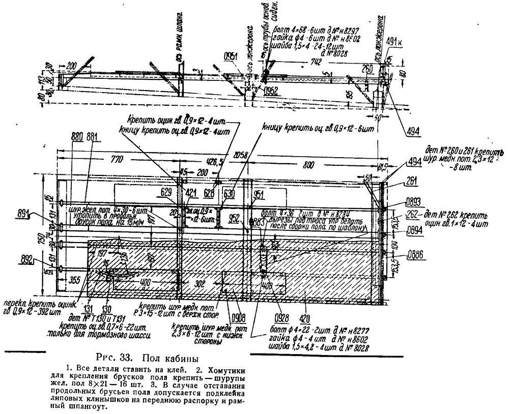

В  Т.О. 37 г. завода 23 на странице 43 дан чертеж пола с указанием " дет. Т120 и Т121 крепить оцинкованными гвоздями ..... только для тормозного шасси"из чего лично я сделал вывод, что тормозное шасси было довольно распространено, вряд ли стали бы писать это имея единичные экземпляры.
Ура! Спасибо Sasha!!! Но номера деталей T130 и Т131. Если Вы с номером ошиблись, Вы что, на память все детали помните?
Вспомнил один из разговоров с Николаем Васильевичем Аникиным из Егорьевска, который для завода в Казани По-2 строил. Он говорил - что так и не понял что это за деталь для тормозного шасси. Что это за дуга начерчена??? Интересно, корифеи знают, вроде Олега Юрьевича, Михаила Александровича,  Виктора Васильевича?

Сегодня на Чтениях Сикорского у нашего историка В.П.Иванова спросил про тормоза на По-2. Говорит видел в архивных делах, на 23 заводе первый вариант сделали с педалями жестко прикрепленными к полу, в 1937 году малой серией. Затем, кажется в 1938 г. чуть больше серию с педалями - точно как на И-16 на схеме выше. Тормозные колеса - такие же как у И-16!!! Что за дуга дет. Т130, Т131 он не может сказать.
