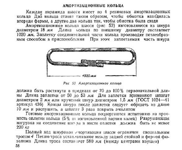

Есть ещё такая картинка, может пригодится, правда не У-2, но тема та же. И здесь концы как раз наоборот, "распушают", почему то.

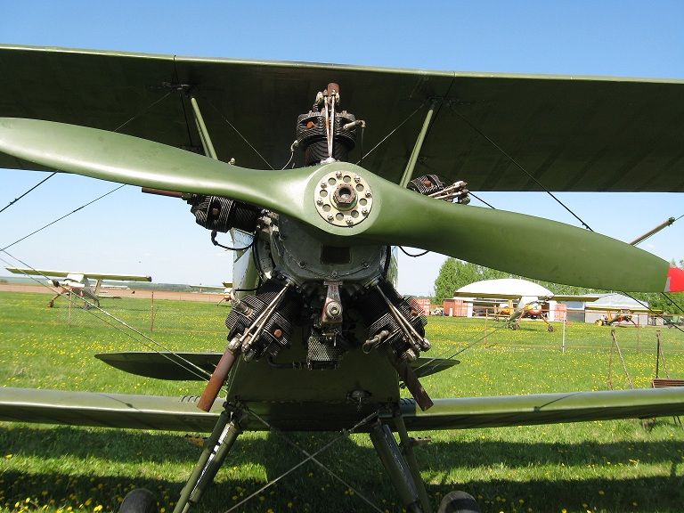

По делу: читал(сейчас быстро найти не могу), что в местах установки металлических узлов, деревянные элементы конструкции обклеиваются перкалью на эмалите, что подтверждается найденными узлами на МП. На фото перкаль отсутствует. И копийность не самоцель? Болты шестигранные.
строил балдел, балдел и строил. Таперяча  иногда летаю и балдею и балдея летаю! :🙂 Видео много полетов , а как их сюда сунуть не знаю, не получается.  Давай я на Твою почту отправлю а Ты выложи. Мыло на личку выложи. :-/ :-/ :-? Как я Вам таперяча завидую и балдею. Вспоминаю как я все это начинал и балдел, балдел чертил, строил балдел, таперь смотрю на Вас и балдею.Эхххх ;D
думал построил по-2 , а обзавёлся лишь проблемами... Лучше бы я построил спешку или 701. :-/
это не тот самолет на который пришёл сел и полетел.

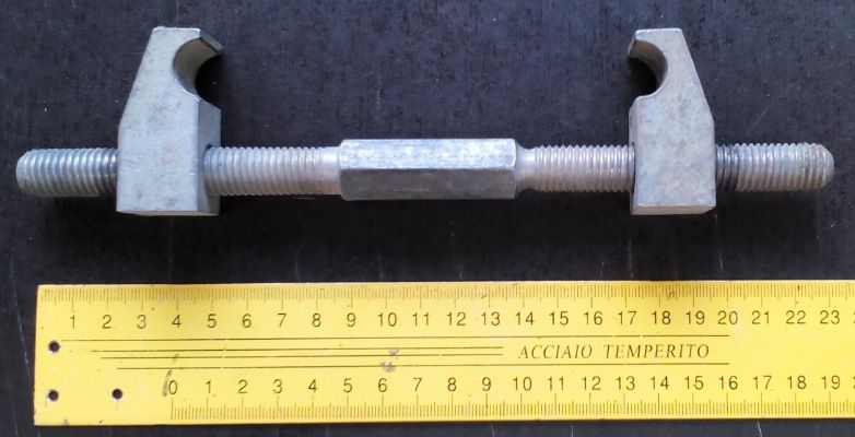

Остались от "жигулей" два съёмника пружин. Как вариант попробовать с их помощью. И подлезть удобнее чем тисками. Жгут фиксируем на двух сухарях и разводим ключом, тоже самое со вторым жгутом. Сводим вместе и обматываем шнуром.
На оскар не претендую.

    48 КБ · Просмотры: 243
Стойка По-2 сама по себе приспособа. Если зафиксировать концы с помощью жгута на противоходных плечах, а потом растянуть саму стойку, должно получиться. Не Оскар, кнчн, но на шнобелевку потянет.

Обычно сначала измеряют длину шнура от заделки до заделки. Я для этого использую веревку такого же диаметра как шнур. Лучше ту которая плохо вытягивается . Или электрический гибкий кабель. Самим шнуром мерить плохо так как он слишком жесткий если толстый или вытягивается при намотке если тонкий. Дальше измеряем рулеткой полученный отрезок веревки. Уменьшаем полученный размер на 15-25 процентов. Делаем метки маркером ,но не отрезаем. Дальше в тиски и по приведенной выше схеме заделываем петлю опираясь на метки. Получившийся шнур наматываем на стоку амортизатора.Количество витков такое же как и веревки при измерении.Если шнур толстый то иногда приходится трудновато с натяжкой ))).
Если изготавливается не шнур с петлями на конце, а кольца. То все тоже самое только при заделке  оплетки метки в тисках надо совместить чтоб получилось кольцо. И не забыть при разметке вычесть 15-25%  на предварительную натяжку.)))
Стойка амортизатора при измерении естественно должна быть полностью обжата.

Согласно технологии, предусмотрена оплетка английским шпагатом. Причем, в процессе освоения опробованы и варианты капроновых нитей различной толщины. Английский шпагат оказался непревзойденным. Именно за счет качества фиксации последовательных 8-образных петель. Проволока в этом плане вообще ничего не даст.
