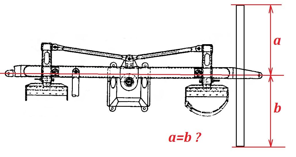

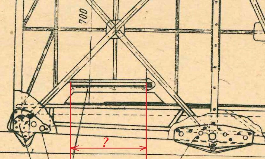

Подскажите, кто знает размер выреза в боковине ф-жа под рычаг управления РН. И симметричен ли он(вырез) относительно оси рычага? В свободно доступной литературе данных не нашел.

Попробуйте взять  в  масштабе относительно  других размеров рисунка.
Думаю, в данном случае, ничего хорошего из этого не выйдет. Т.к. близлежащий к кабине торец выреза является упором рычага, т.е. ограничителем хода педалей, и можно просто не попасть в конструкционный диапазон отклонения РН.
30 градусов чтобы влево-вправо поворачивал руль направления - начертить, коэффициент передачи посчитать - отношение плеч трубы педалей и качалки руля направления. Интересно вообще, где упор был педалей. Логично сзади сделать прорези, чтобы раскос не задевать, но труба работать на изгиб будет, но усилия не большие должны быть.

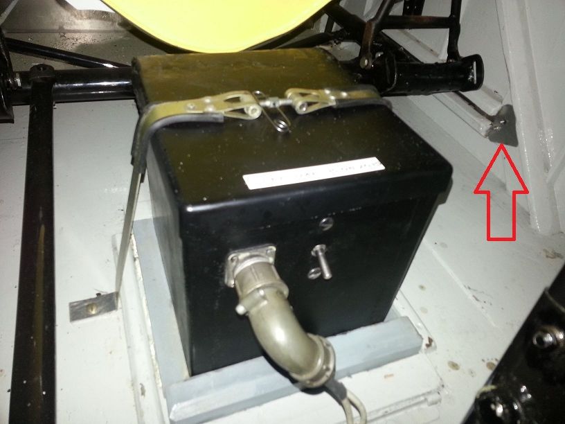

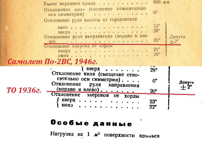

Георгий, можно и двойными дифференциалами заморочиться, но стоит ли, если у кого то под рукой есть линейка и образец. Углы отклонения РН: 20 +/- 2гр. А упор , как я выше писал - здесь:
    60,7 КБ · Просмотры: 321
Странно, почему в учебнике 1937 г. написано 30 градусов?
А что там интегрировать?
Нарисовать рычаг качалки руля перпендикулярно оси.
Нарисовать рычаг трубы шасси перпендикулярно оси.
Нарисовать тросовую проводку между ними.
Отклонить качалку руля на 30 градусов.
Не меняя длины тросов, посмотреть линейное перемещение трубы в месте пересечения с боковиной фюзеляжа.

Чопорный подход  конечно делает Вам  честь,  но  недо  такой же  степени. Думаю  небольшое отступление  не  сильно  испортит  самолет. ;D
Разночтений в различных описаниях конструкции По-2 много. Сильно заморачиваться вряд ли стоит. Есть современные нормы. По-2 вписывается во все. И все прощает
Согласен, но хотелось бы иметь что то ближе к оригиналу, а не "по мотивам". Потому и катаюсь, собираю оригинальные железки с мест падений.

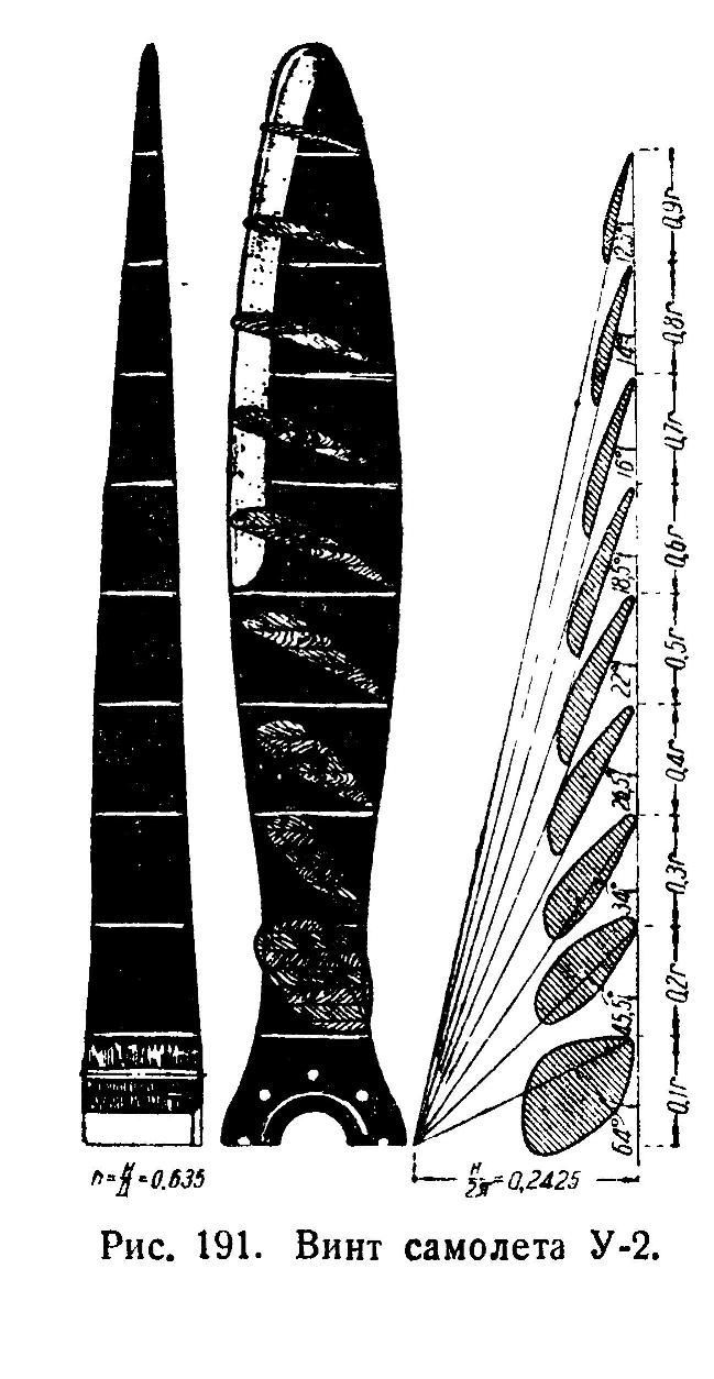

Здравствуйте товарищи , ищю нормальный чертеж воздушного винта самолета У-2 , нашел пока это
Скажите можно ли по этому чертежу построить винт ?
Известно:
H(шаг) = 1524мм
D(диаметр) = 2400мм
R(радиус) = 1200мм
S(длина ступицы) = 240мм
максимальная толщина заготовки (толщина в ступице) = 242,6 мм
не совсем ясна величина "относительный шаг" данная на чертеже (h= H/Д= 0,635)
Люди помогите разобраться , второй день не могу зарисовать не одного профиля

Это не чертеж винта, а схема углов установки по секторам и общий вид.Винт нужно  считать. ;D
