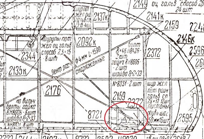

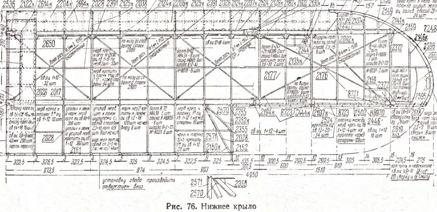

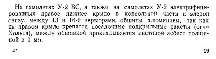

Может кто в курсе, не нахожу данных. В ТО-39 на правой нижней плоскости что за электрика установлена? + организован лючек для ее осмотра. Судя по вырезу в корне - вариант "ВС".

Их начали  снабжать  этими приблудами когда  они  стали  использоваться в Аэрофлоте,  положено  было,  чай уже была не война. ;D Там была внутренняя проводка наверняка её и  глядели, соединения и т.п. Лампочки там были  на отдельной стойке на крыле,  на этой ветке это обсуждалось уже и  было фото.
В книге "Описание и инструкция по эксплуатации электрического оборудования самолёта У-2" написано:"На самолётах ранних выпусков под правым нижним крылом установлены два трёхконтактных факелодержателя"
Вы начало поста #1893 внимательно читали? Техописание 1939г.
Ну тады теряюсь  в догадках............ ;D
Согласен, есть такое, только вот факелы располагались по-моему не в районе элеронов, где то была информация, с ходу не найду, там еще снизу в районе этих факелов плоскость дополнительно обшивалась дюралем, не помню между какими нервюрами.
iae, вы оказались правы! Нашел я эту информацию( "У-2. Учебник для летных школ, 1939г.):
