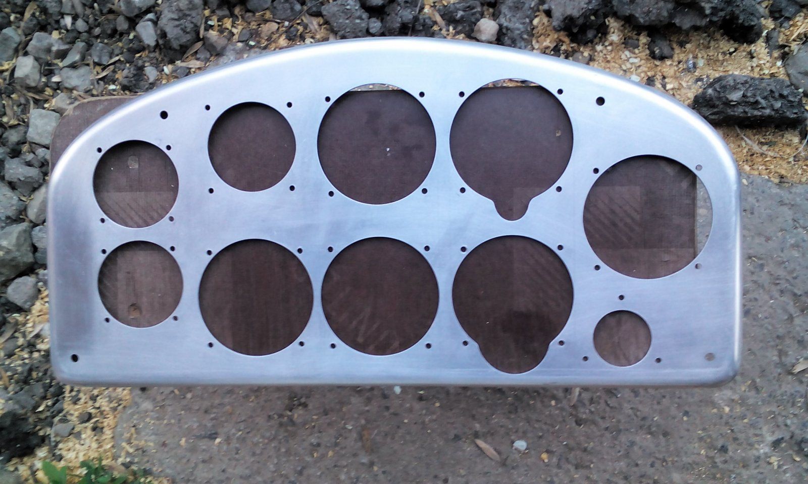

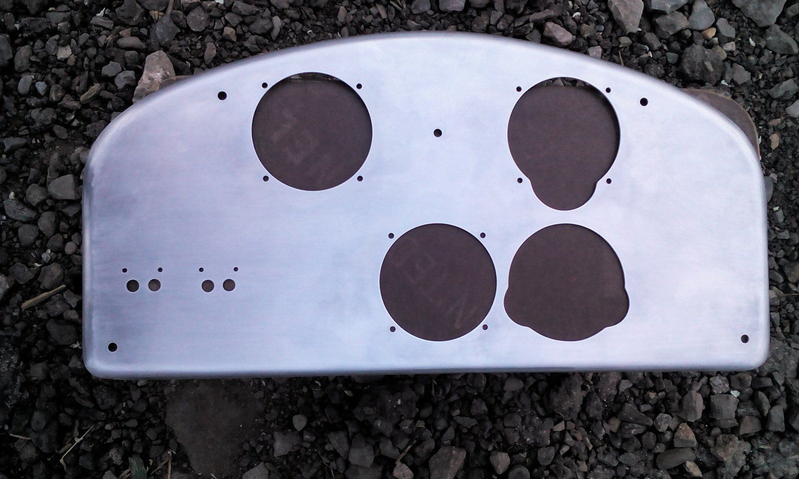

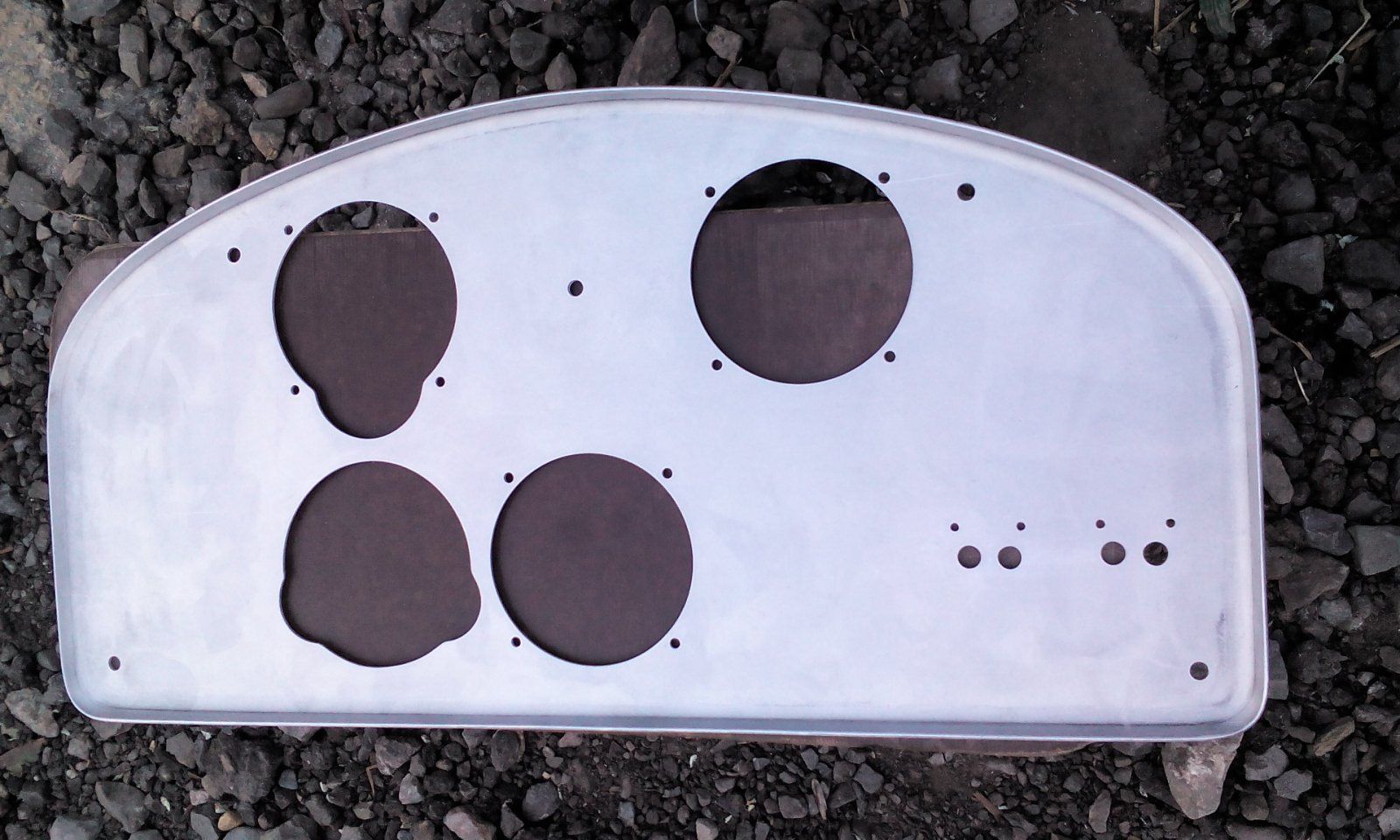

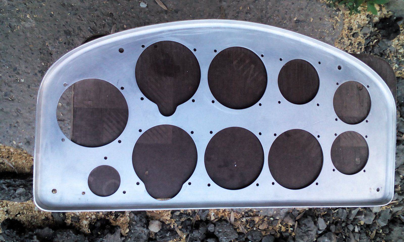

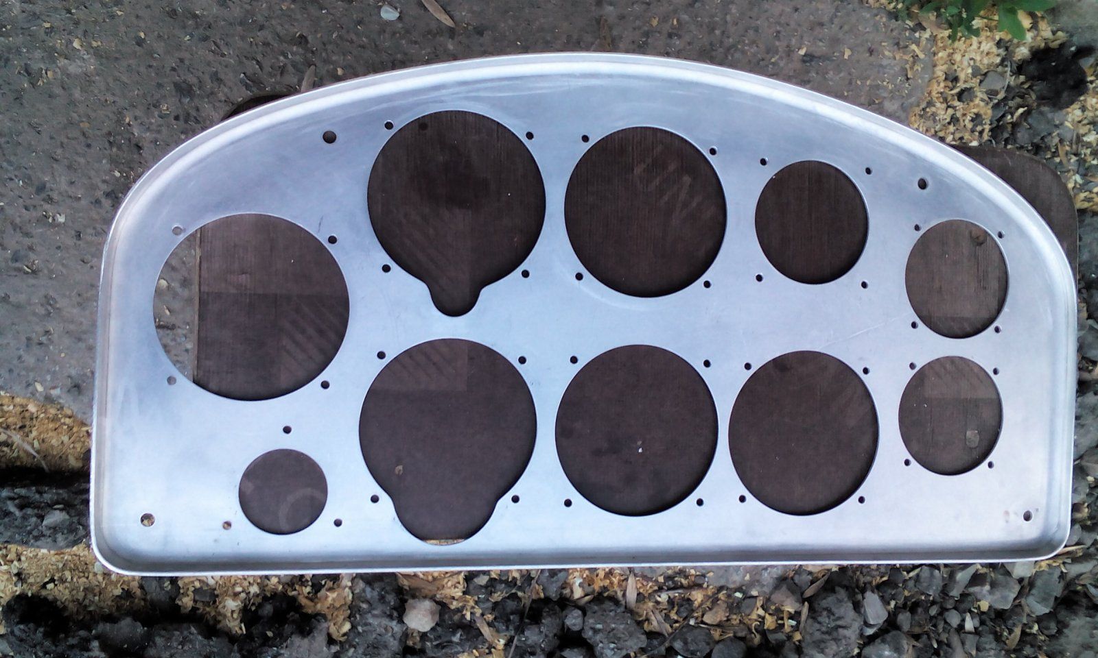

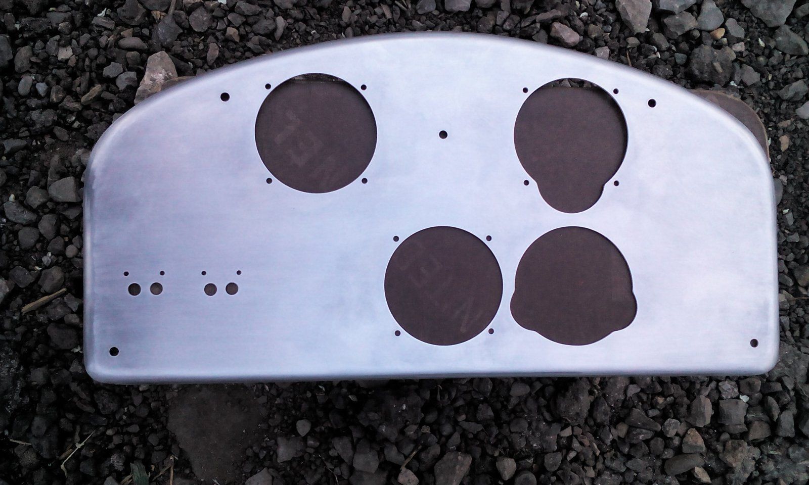

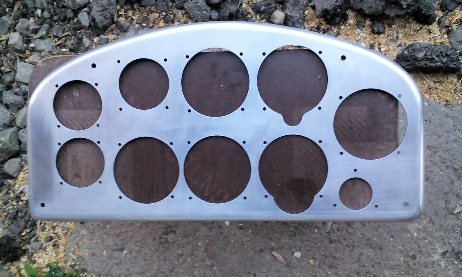

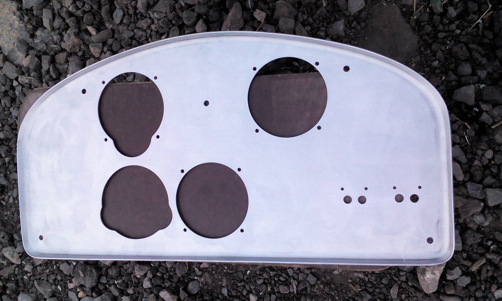

Это после выколотки и вырезки, материал Д16Т 2мм
Это Вы сами или отдавали куда? Здорово!Это после выколотки и вырезки, материал Д16Т 2мм
Не кому отдавать, все сами🙂))))Это Вы сами или отдавали куда? Здорово!
Ох и нафлудили мы тут. Очень хорошо. Хоть ветку подняли)))Не кому отдавать, все сами🙂))))
Удалось так глубоко выколотить Д16Т? Даже следов не заметно, будто отштамповали. Восхищён, ибо задача знакомая. 👍Не кому отдавать, все сами
Предварительный отпуск в духовке при 200. Молоток стальной должен быть тяжелым(800-1000) и не просто чистым, а отполированным, тогда следов не будет. Возможно медным проще, но на тот период времени не было.Удалось так глубоко выколотить Д16Т? Даже следов не заметно, будто отштамповали. Восхищён, ибо задача знакомая. 👍

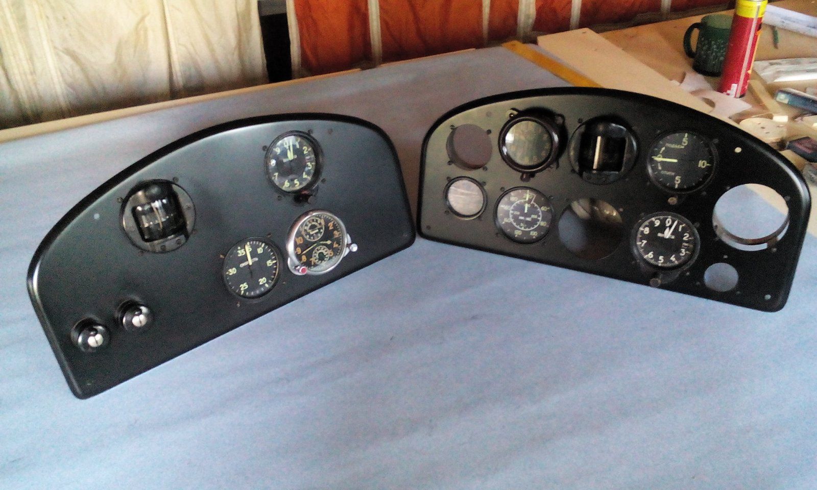

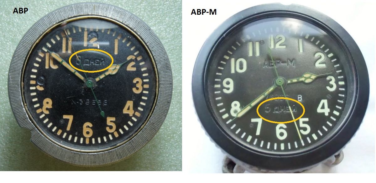

Один компас восстанавливал, второй живой. А что часы? У пилота АЧО, у штурмана хронометр типа АЧХО. Возможно АВР(не АВРМ, это послевойна, "5 дней") на У-2 устанавливали, но не на фото, не в литературе не встречал пока.... Компаса - восстанавливали? Но... часы? АВРМ наше фсе 🙂
Металл с запасом был расчерчен? Пришлось потом подравнивать края? Форма бойка молоткая какая у Вас. Интересует технология. Спасибо.Это после выколотки и вырезки, материал Д16Т 2мм
Запас должен быть минимальным, 2-3 мм, иначе на малом радиусе(нижние углы) трудно сделать бортики. Естественно все потом подгоняется в размер на наждаке. Молоток обычный, боёк слегка выпуклой формы, круглый в поперечнике. Описывать тут технологию - захламим ветку.Металл с запасом был расчерчен? Пришлось потом подравнивать края? Форма бойка молоткая какая у Вас. Интересует технология. Спасибо.

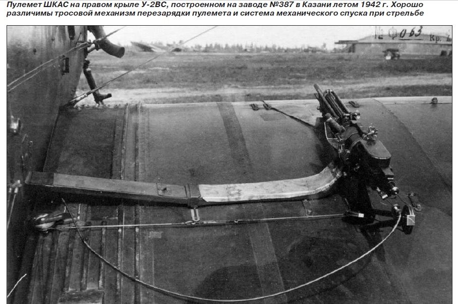

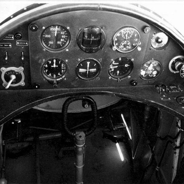

Ох уж эти компьютерные рисовальщики, ох и фантазёры!🙂)))) Вот фото реального борта "Нормандии", ШКАС наверное в ремонт сдали🙂))))На нижнем крыле устанавливался ШКАС, видимо кнопка на РУСе - для стрельбы.Посмотреть вложение 495639
Такие панели пошли с 1938г.(согласно техописаниям), вместо полностью фанерной доски.Не подскажете ли, какой это период? Примерно 1938-й год?
Усеченная панель - после военный вариант, точный период рейстайлинга не скажу, может коллеги знают. Как и не скажу по поводу идентичности ее обводов.А нет ли у Вас информации вот по этому типу (это наверное позднее Вашей панели?)?
Как думаете, может ли эта панель быть точной частью Вашей, симметрично ограниченной справа и слева?
И еще, чем различаются часы АВР и АВР-М? Искал в Инете конкретно АВР, что-то ничего не нашел...
Если есть фото или ссылка, поделитесь, пожалуйста!
