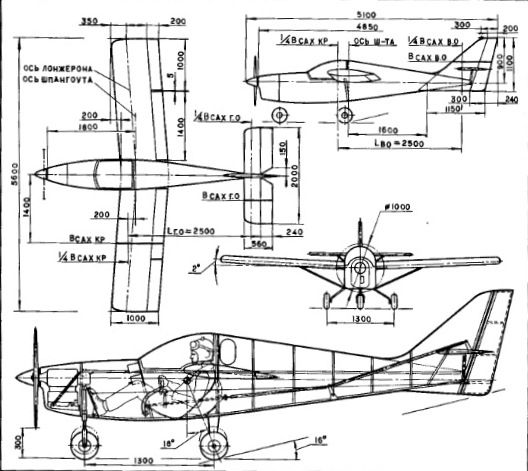

Здравствуйте уважаемые участники форума.
Подскажите пожалуйста, а существует ли реально построенный самолет В. Кондратьева, указанный как пример в его книге "Самолет своими руками"?

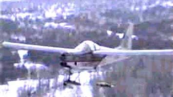

Юнгеров А-17 оч похож. Только больше
    11,5 КБ · Просмотры: 199
Да вот очень интересно, ведь он приводится как пример для подражания в расчетах и конструировании, а был ли он построен и как летал? Конечно, аналогов такого типа достаточно много, но сам то этот аппарат - так размышления коструктора от том, "как бы на самом деле все нужно было бы делать по уму" или всетаки реализованный проект?
А собрался строить - это громко, пока собрался просчитать детально, и вот интересно было бы сравнить с живым экспонатом.

  Хреновая схема. :IMHO
  Вечная война с передней центровкой, (начиная со шведского праотца этой идеи: МФИ-15)... Леший кстати тоже с этой болячкой... и Рысачок ИМХО переднеперецентрован... хотя на большом аппарате можно и каких нибудь трапов и ЗиПов в хвост накидать.
  На маленьком аппарате с центровкой можно воевать только серьёзной отрицательной стреловидностью... а есть ли смысл?  😛
  З.Ы.:  На Кондратьевской картинке кстати ещо один хреновый косяк просматривается: Стоит немного передрать нос на выдерживании... сносим руль направления... ;D

Строить самолёт по этой картинке,это то же,что лететь по пачке Беломора...
И чем же он Вам так не понравился?Хотелось бы услышать весомые аргуметны, а не нелепые сравнения.
Ха.... читайте, пожалуйста, внимательно. В конце есть фраза: "...теперь порвите чертеж и выбросите..."
У хорошего конструктора из десяти проработанных вариантов девять отправляются в помойку
У плохого - строится то, что должно быть в помойке
Это не пример для подражания, это пример логики проектирования. Это не рыба, а удочка.

  Вот Вы как-то бы повнимательнее... учитесь учиться...  на всех нормальных самолётах при увеличении углов атаки до максимальных... конструкция сталкивается с поверхностью планеты специальными предохранительными устройствами которые называются например:  посадочная пята на Ту-104... такая хрень имеется и на других аэропланах... например на  широко разрекламированном на нашем форуме А-22.... 😉
  В случае с картинкой Кондратьева... происходит разрушение РН.

Я имел ввиду аэродинамическую компановку вцелом.И она более выгодна. Совмещает все достоинства верхнеплана и низкоплана.К тому же обратная стреловидности крыла плагоприятно скажется на срывных хар-ках крыла.А-17 Юнгерова (крылья схожи, только профили разные)крутил виражи к креном до 60гр, и был поустойчевее АРГО-02, так мне мне говорил знакомый  у которого был этот А-17.
  Подкосы на крыле позволят разгрузить лонжерон, следовательно это позволит уменьшить вес крыла.ГО расположено не зоне спутной струи от крыла.  и т.д. поэтому с аэродинамикой у него все в порядке.

  Профили разные и возможно крутка... это конечно мелочь... но то что высокоплан-среднеплан немного поустойчивее низкоплана это как бы вполне очевидно и написано во всех букварях про аэропланы. 😉
Подкосы на крыле позволят разгрузить лонжерон, следовательно это позволит уменьшить вес крыла.ГО расположено не зоне спутной струи от крыла.и т.д. поэтому с аэродинамикой у него все в порядке.
   Это полностью соответствует описанию преимуществ классического подкосного высокоплана... Вы не находите? 😉
Господа,спор о конструктивных особенностях мне кажется преждевременным и не несущим смысловой нагрузки.Важнее,на мой взгляд,задаться вопросом,а для чего этот самолёт.Кондратьев принял для расчёта далеко не рекомендуемую для любителей скорость сваливания в 75 км/ч,зачем?Размеры уменьшил,но массу не особо снизил.Да и фюзеляж поуже будет рекомендуемых 75 см для такой посадки пилота.Да,самолёт всегда компромисс,и здесь просматриваются многие хорошие решения:хорда метр,крыло подкосное прямое,консоли небольшие,фюзеляж брюшком кверху на столе собрать можно,шасси низкое,мотор доступный и безредукторный...И вот тут то и кроется главная фишка.Мотор-сердце самолёта.Вспомним те годы,когда писалась книга.РМЗ был распространён у самоделов,а вот редукторы к нему не очень.Исключив слабое звено как самопальный редуктор из общей цепочки,получаем тюнингованый мотор в 35 л.с.(у самоделов же руки золотые и растут откуда надо,рекомендаций хватает,так что вполне можно брать за расчёт) с насаженным на вал метровым винтом.Вот и сердце.Что с ним сделать-то можно?Често говоря,я не вижу особой ниши для такой СУ.Для скоростных маршрутных полётов важна экономичность,лишнее сопротивление убирают и мотор слабее и экономичнее,расчётную перегрузку снижают и массу уменьшают(Монетт Мони);если для пилотажа,то что за пилотаж на РМЗ с маленьким винтом,он же лишь для скорости годится...На мой взгляд,проект является неким универсалом,пытаясь охватить разные области применения автор насобирал в кучу скорее недостатки у каждого,чем достоинства.Скорее всего,это дань моде,ведь тогда о таком и мечтали люди:вроде как и быстрый,вроде и скрутить какую фигуру можно,и небольшой,и мотор доступен...Моё мнение,если бы проект был заточен под что-то одно,это было бы гораздо правильнее.

...а я, вот совсем не так уж и давно, учился, как раз на примере этого вот, вызывающего бурные споры нынче, почему-то, Кондратьевского, теоретического самолетика.
Логике проектирования, как раз и учился.
Надеюсь всё получилось...
Ну ведь, начало срабатывать и при других конфигурациях.  🙂

...единственная книжка, на своё время, да и сейчас, где всё в достаточной мере систематизировано
Ну да,наверное, в том-то и дело, что тогда некому, считай, было писать, а теперь всем некогда...
Хотя, на вопрос можно было и проще ответить.
Да, были попытки сделать подобный, даже в Англии серийно выпускали, очень похожий, но двухместный среднеплан.
Собственно на примере этого самолета, с теми или иными отклонениями...
(надо-же еще по тексту, в трех местах книжки, проследить, шо це за такэ...
А по ходу, там и обратная стреловидность и... почти всё показывает допустимые вариации... на тему среднестатистического, если можно так сказать, самолета, выбранной схемы,  под слабенький мотор. В частности РМЗ. И таким-же образом он дает поле для размышлений в остальных своих схемах и номограммах...
