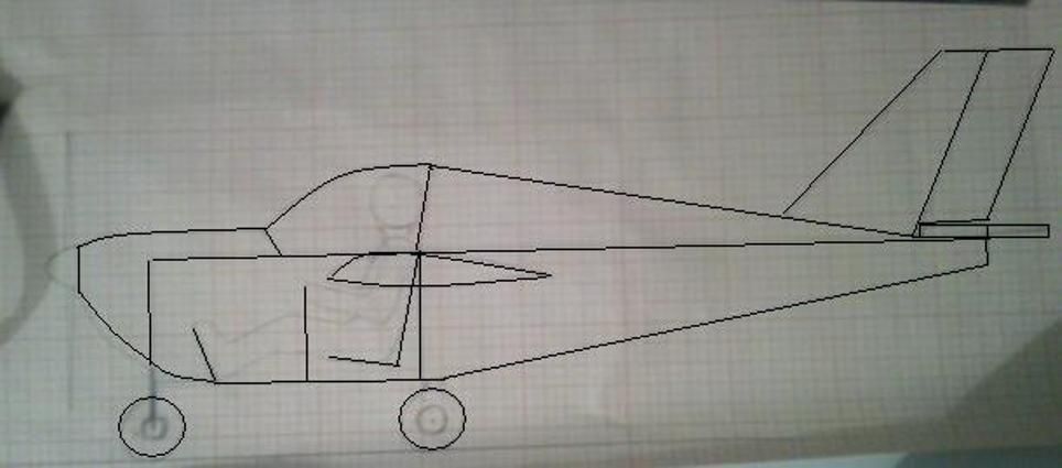

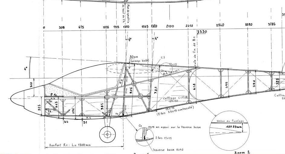

ЦТ пилота (250 мм от лонжерона крыла)находится на 0,25 САХ(с учетом стреловидности) САХ-1100 мм . Лонжерон крыла на 0,4 САХ( GAW,П-301). А отрицательная Стреловидность будет вполне вменяемой 4-5 град, может чуть больше, зависит от размаха (6-7м) но никак не 10град,.А уж движок, вернее ВМГ на базе к примеру рмз-250, весом килограмм 20 (без вентилятора, который не нужен при тянущем винте), уравновесит хвост.
Что бы попасть в первом приближение в центровку,при Вашу схему,нужно:
сдвинут двигатель назад на 50%,то есть на 60 см от 25% САХ,он сейчас на 120см.Принимаю вес двигателя с винтом, моторамой и глушителем за 25 кг.
Или сдвинут пилота,весом 80 кг на 20 см назад от 25% САХ.Он сейчас в ЦТ.
Тогда по статистике взята мною от уже летавших сверх легких самолетов 115 кг, имеете шанс попасть в центровку.Разумеется, принимаю планер самолета совершенным ,как и образцы которых беру для сравнения.
Мне кажется разумно поставить лонжерон перед пилотом,будет как будто бы он сидит за парты.Посадка выйдет неудобной,либо переделать в низкоплан.
Совешенно непонятные цифры мистер Теривлев
РМЗ-250 весит 24 кг, с глушителем, с вентилятором, редуктором и винтом. Снять охлаждение и дергалку-20 кг

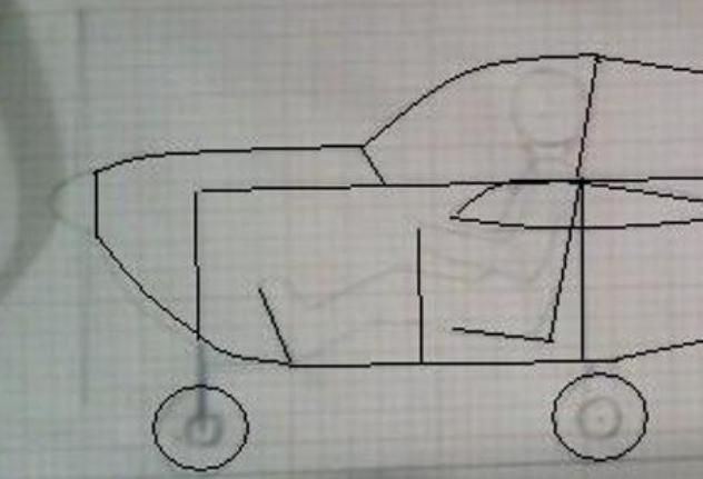

Итак, на данном рисунке, в первом приближении возьмем что крыло там где прорисована корневая нервюра-то есть крыло прямое, пляшем от 0,25 сах
Размеры можно с картинки взять
Момент от двигателя 1,3х20=26кгм
момент от пилота 0,085х90=7,65кгм
Момент от передней стойки 1,05х2,5=2,6 кгм
Момент от Капота-1,3х2=2,6кгм
Момент от приборки-0,6х2,5=1,5 кгм
____________
Момент от оперения-2,8х6=16,8кгм
Момент от фюзеляжа(цт 40% длины) 0,45х25=11,25кг
Момент от основного шасси 0,25х6,5=1,6 кгм
Момент от крыла(цт 0,3 сах) 0,055х25=1,4 кгм
40,35 кгм против 31,05 кгм. 9,3 кгм разница, или при плече в 2,8 м груз в 3,3 кг на хвосте, и центровка в норме без стреловидности. Поняное дело, это все в первом прибижении
Но можно стреловидностью выбрать
Я не говорю что это проект, это салфеточный 6 минутный эскиз

Или вы думаете, тут как то иначе при моторе в 100 кг и двух пилотах?

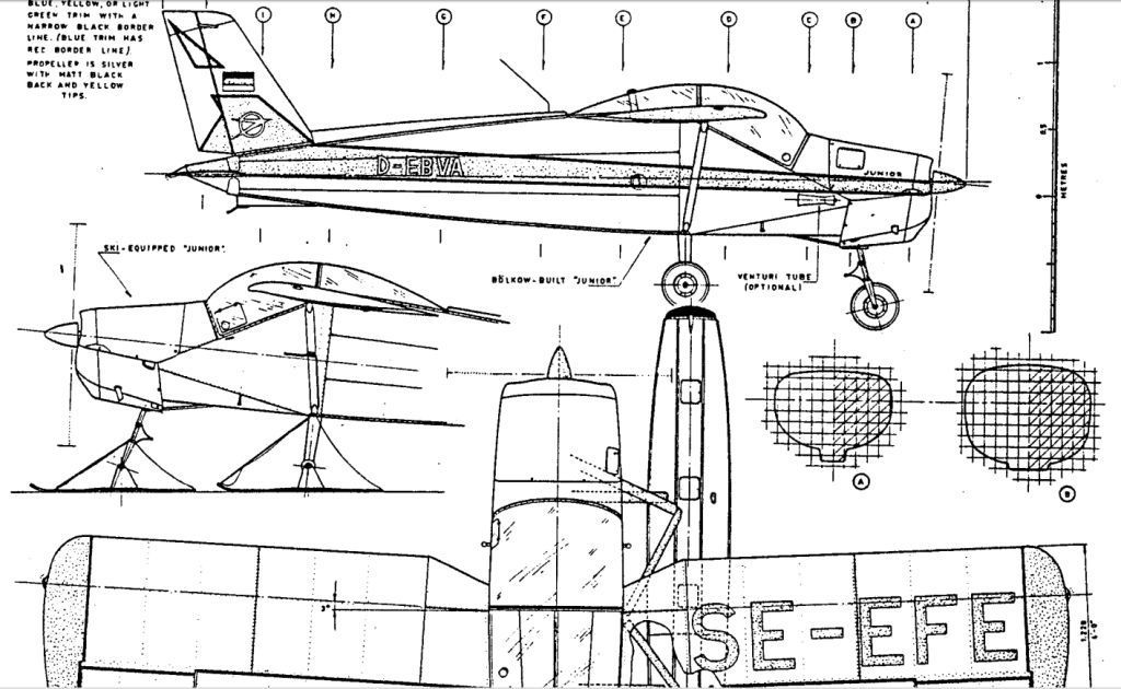

У него угол обрат стреловидности -3 градуса

Я плясал от уже существующих образцы по примитивному:если игнорируем планер самолета,то момент от пилота и ВМГ должен быт не более +15 кгм.при классической схемой.В Вашем случаем и компоновкой выходит лучше + 9,3 кгм. -значит я поверхностно прикидывал, или что то другое не ладное!Например чрезмерно хвост удлинили.
Ну ественно , пилота нужно сажать максимально вертикально, и движок максимально ближе к крылу, а хвост подлинне. Я  нарисовал  плечо оперения 2,55 САХ. Но  можно же и  3 САХ?  удинив хвост на 500мм . И тогда вполне вероятно получить вообще заднюю центровку
Категоричного ничего не могу сказать,так как я рисовал прежде всего лодки летающие и там носовая част фюзеляжа подлиннее и потяжелее и такая компоновка вовсе не проходит,пробовал.Но все таки прислушался бы к Лапшину В. П. и VOLATILE,они знают о чем говорят.
Возьмите боковая проекция на Коломбановском Люсиоле,ЦТ пилота на 22см за лонжероном,все плотно скомпоновано,верно,бак и шасси спереди ЦТ,но двиг почти такой же массы.Но хвост длинный,плечо оперения более 3,5 - 4 САХ,плюс хвостовое колесо!

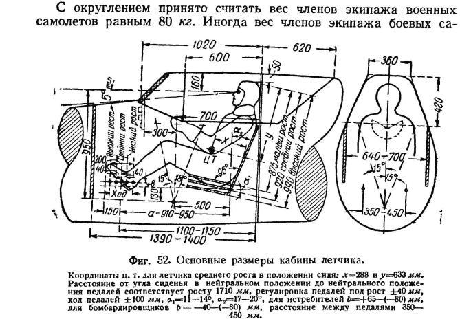

у пилота ц.т. на пупке..............))))))))))))
Совершенно верно. При данной посадке пилота это 250мм от шпангоута, на котором закреплен лонжерон крыла, который в свою очередь на 0,4 САХ. Ферштеен? ;D
При более лежачем положении дают несколько большее расстояние

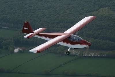

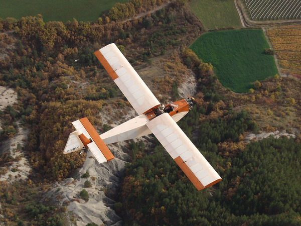

Понимаете, Люсиоль совсе другой самолет. Вы САХ видели? что то около 650 мм. И совсем другие размеры всего и вся.
Логичнее с этими
    12,9 КБ · Просмотры: 198
    56,7 КБ · Просмотры: 199
    70,5 КБ · Просмотры: 218
vbufhm сказал(а):
Понимаете, Люсиоль совсе другой самолет. Вы САХ видели? что то около 650 мм. И совсем другие размеры всего и вся. Логичнее с этими
Нет.Не логичнее.Эти самолеты с 25 л.с. и весом 115 кг?Нет? Значит ,логичнее взять за эталон Люсиоле или еще лучше Пчелка как весовое и аэродинамическое совершенство в плане взлет,посадка,управление, и с центровкой отталкиваться от них.И может, с легким двигателем и получится Ваша компоновка.Она выгодна - например сиденья пилота можно интегрировать в лонжерон крыла\центроплана,в стенку и нижнею полку например..
