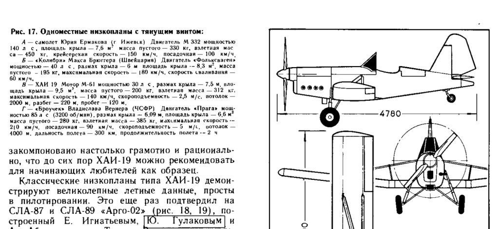

Самолет-пример В. Кондратьева

Не пойму предмет ломания копий. Картинка из кинжки ВПК-методический пример, не более. Пытаться его сделать- ну это вроде того, что выступить на концерте с до-мажорной гаммой 🙂 а потом ля-минорное арпежджио до кучи сыграть.

А по мне нормальная схема.  Шасси можно с носовой стойкой сделать, причем  шасси будет аккуратненькое,  всего то 350 мм высотой, а не как у жирафов арго-02 с носовой стойкой по 700-750 мм!. Парапланерный двигатель, вкупе с вертикальной посадкой пилота и профилем с Hmax на 40 % типа ГАВ-1/2 или П-301, (причем после 40 % тряпка, там все равно турбулентный поток, будь хоть пластик), позволит иметь буквально 3-4 градуса отрицательной стреловидности. А среднерасположенное крыло, позволяет иметь низкое шасси по сранению с низкопланом, а по сравнению с высокопланом более простую силовую схему фюзеляжа и остекленение. Сесть в кабину не проблема, подножечка на нижнем лонжероне фюзеляжа нужна или выемка,  самолет пустой на хвост не ложится-ничего придерживать не надо, обзор нормальный, винт при таком низком шасси 1,3-1,4 м(до земли 250 мм и это не мало, у ЯК-50 например 190мм, да и у большинства поршневых истребителей150-200 мм), а больше и не надо парамотору, фонарик как на ПИК-26 прямоугольный. Подкос правда далеко не вынести, так как высота маленькая. Ну в метре от корня можно: плюсы и минусы свободнонесущего и подкосного крыла взаимно компенсируются и будет вполне себе оптимально. МАК-15 имел такой же подкос короткий, да и вообще много самолетов и планеров

Подкос МАК-15 - вообще, из другой песни и нагрузки на него обусловлены са-а-всэм другими факторами. Там силовую схему образует центроплан, где собираются и замыкаются все нагрузки. Гондола с кабиной пилота просто подвешена под ним и могла бы свободно болтаться безо всяких последствий - только на взлете-посадке бывают поперечные нагрузки и роль того подкоса сводится к тому, чтобы гондола не сложилась вбок на разбеге-пробеге.

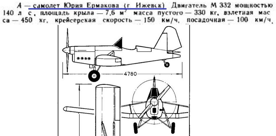

Пук любезный мой конструктор, это вот такой вот одноместный самолет, который на 140 л. с летит 150 км/ч и весит 330 кг пустой. К слову, лучшие ЛТХ  доступны при двигателе в 25 л.с и менее.

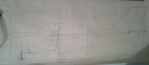

Вам не кажется что у вас также  много букофф? . Правда ни о чем. Рисунок на предыдущей странице намалеван "на салфетке" за 6 минут, когда наткнулся на эту ветку. И то потенциала там больше чем у некоторых.  И размещен этот рисунок тут был  для продолжения обсуждения этой темы. Но нет же, поналезут всякие яжесороклетвавиации и начнут свою муть снисходительно высокомерным тоном толкать совершенно не по теме, а потом как девочки обижаются как в ответ получат. Ну и что что он строитель очередного карголета?
У меня уже три проекта(моих личных)  на стадии недостроя остановлено. Причем много чего сделано, по отдельности хорошо, а вот вместе..... А уж сколько перерисовано... Знаете почему недострой? Потому что я вовремя останавливался(опасен не дурак, опасен инициативный дурак) , понимая что выходит в итоге примерно такое же г как и у некоторых комментаторов(вот такая самоирония). Нет, я уж потерплю, и самолет построю на уровне, это лучше чем удивлять людей различным высером. Вас я чувствую тоже в личный игнор надобно отправить. А насчет кто кого оскорбил-так Юрий известный тут дуэлянт, брызжет слюной везде где может. И людей слушать не умеет. А насчет уровня его знаний-так почитайте: то он без расчетов строит, то не знает на что удлинение крыла влияет. Ну и толку от шильдика Строитель ВС? Нет, батенька, вас тоже в игнор вечный.

     1. Когда рука набита на эскизах и чертежах это сразу заметно, поверьте я знаю о чём говорю.
     2. Если с графикой плохо, освойте хотя бы элементарную программу в вашем компе установленную вместе с Виндой, Пэйнт есть везде и открывается просто кликом правой кнопки.

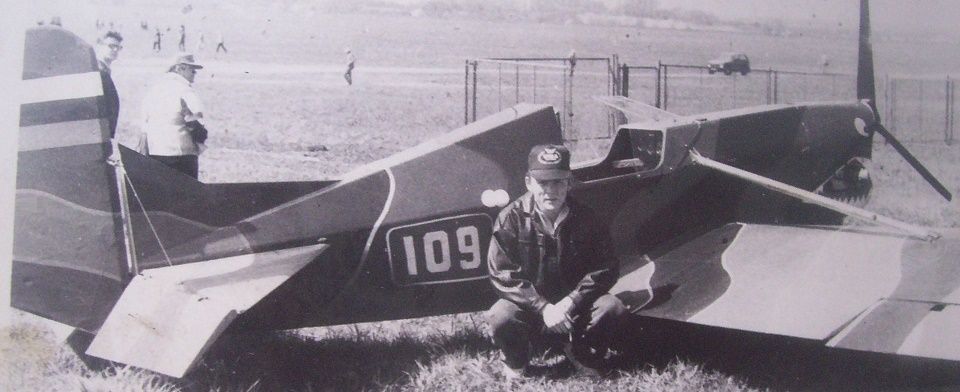

  Очень хотелось бы попробовать такой заряженый аппарат попилотировать, судя по размерам и мощности, это был должно быть мягко выражаясь ещё тот Стэлс!
  У меня был в те времена тоже подобный Мессер, но с Бурьяном я с него выжимал максимум 185кмч на бреющем при проходе с разгона со снижением.
  А на вашем-то думаю можно было поконкретнее порезвиться.  😉:craZy
  Крейсер-то поди в подписи к эскизу сочинил писатель Кондратьев?
На моем мессере 140кмч при хорошем винте крейсер на 75% получался, при нагрузке в районе 35кг/м2.
   Насколько понимаю ваш болид должен был на полгаза 170-180кмч без напрягов ходить.
  Или как? Срок давности уже вышел, теперь можно и по чесноку рассказать. 🙂

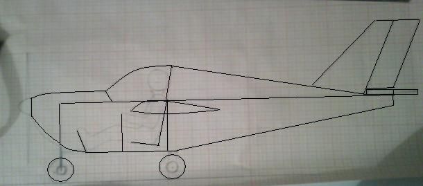

В виде исключения для заслуженного Строителя ВС в виде Вас,  потерявшего видимо зрение от многолетнего сидения на форумах(или рисования ?) обвел  таки в пэйнте этот эскиз.  Он в масштабе 1-10. ЦТ пилота (250 мм от лонжерона крыла)находится на 0,25 САХ(с учетом стреловидности) САХ-1100 мм . Лонжерон крыла на 0,4 САХ( GAW,  П-301). А отрицательная Стреловидность будет вполне вменяемой 4-5 град, может чуть больше, зависит от размаха (6-7м) но никак не 10  град,.  А уж движок, вернее ВМГ на базе к примеру рмз-250, весом килограмм 20 (без вентилятора, который не нужен при тянущем винте), уравновесит хвост. Надеюсь в отличии от зрения, Вы не потеряли способность анализировать, так как  Ваши слова о проблеме с центровкой хочется списать только на зрение.
