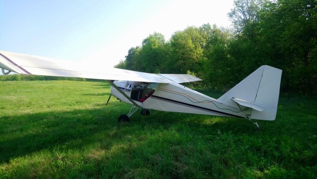

Вопросы к хозяину.. Рассказали бы , как ведет на сваливания.Как выходит из него . Максимальная скорость. Так как , элероны по всему размаху , нет ли склонности к закручиванию крыла при максимальных скоростях (реверс элеронов).. Да и подкос ординарный.Вообщем делитесь..
Элероны не по всему размаху!
Крыло на кручение очень жесткое, ни о каком реверсе элерона, там и речи нет.
Подкос неординарный, легкий и очень жёсткий, что обусловлено его конструкцией, которая полностью оправдала в эксплуатации, то что было в ней заложено при проектировании.
Один раз я его разогнал до 175 по прибору, но стало отсасывать вздутые двери и пришлось этот эксперимент прекратить.
На сваливание я не летал, потому что не лëтчик...
Знаю только, что аппарат на предпосадочном планировании устойчиво держит 80км/час, а на взлëте, слушается рулей на 40км/час(сам поднимает хвост) , а летит уже на 60км/час
Сваливание разок было но у земли, в начале ветке где то писал про это, только осваивал самолёт хотел подлет сделать, снег шёл и лобовое стекло было все заляпано. Полностью выравнил его метрах на двух, штурвал тяну на себя а земли нет и нет, в итоге самолет спарашютировал, сел грубо с поломкой шасси. А так специально, нет не летал на сваливание. На 60 можно оторвать от земли, но ус стрелочный врет хотя летаю по нему, привык. Есть ещё комбинированный электронный прибор, сделал друг наш, он точнее показывает получается разница со стрелочный 15-20 км в час.

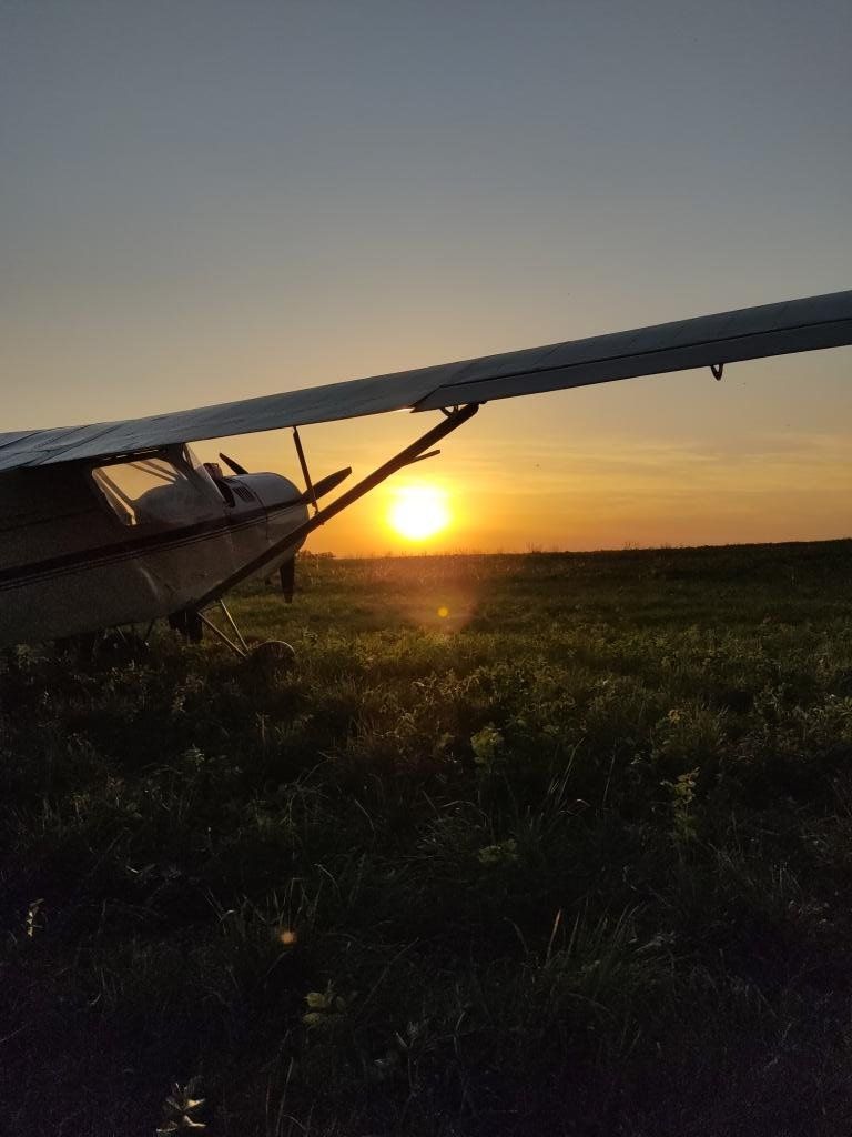

Боря, на АИ-шке то же один подкос. Но снизу и сверху, съёмные обтекатели. Пластиковые. Работы по изготовлению не много. Прямо на месте соорудить матричку из пенопласта, загрунтовать и обклеить стеклотканью. Гужоны поставить без разборки конструкции. Прикрутил обтекатели и будет чуток летучее. Могу и фотографии подкинуть. Немного гемор будет при изготовлении на верхней части подкоса, не удобно работат под крылом. А внизу, на стульчике, за день можно управиться. Взять быстросохнущую шпаклёвочку.
Саша, я металлист и подкос на РП200 изготовлен из листа Д16т 0.5мм, а его лонжерон из листа 0.8.
Немного горжусь тем, что на самолёте нет ни одной пластиковой детали, но это от того, что в условиях авиазавода, лепить что-то из композитов было нонсенсом...
Самолет больше подходит как учебно-тренировочный, пилотаж на нем делать смысла нет, фигуры будут корявые и размазанные. В горизонте скорость 120 обороты 3800, зимой на стопе взлетные обороты были 4900-5000, сейчас почему то всего 4000 взлетные, можно угол лопастей облегчить, но не хочу и так летает. Скорость отрыва 70 разбег в одиночку не больше 80-100 метров.
Боря, АИ подкос чисто из дюральки. И я собирал их не на заводе. Съёмных пластиковых обтекателей на АИ, девять штук. Матрички для этих деталюх, на журнальном столе все улягуться. Затрат, фигня. Не большой вес. Совершенно другой вид и аэродинамика значительно лучше. Это на мой аппарат, от обтекателей ни холодно, ни жарко. На РП, думаю будет очень значительное улучшение.
И главное, практически все детальки ставятся на гужонах. Т.е. не надо варить и клепать.
